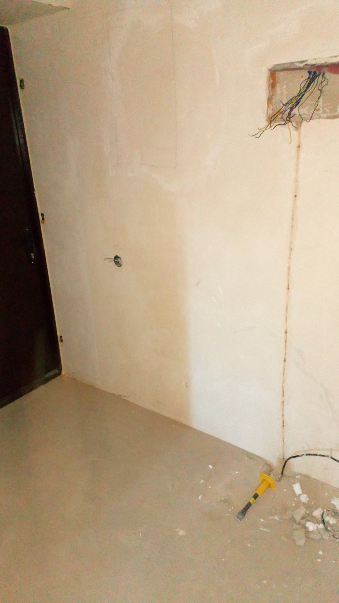

Ну так тогда фото щитка , дверей и где мжэтажный щит находиться в студию. Что ж по словам то гадать?
При вводном 25а какой может быть нагрев? Делайте без гофры в пучках по 3-4 кабеля. Алекваьные номиналы автоматов поставите ипечку с кабелей не сделаете.

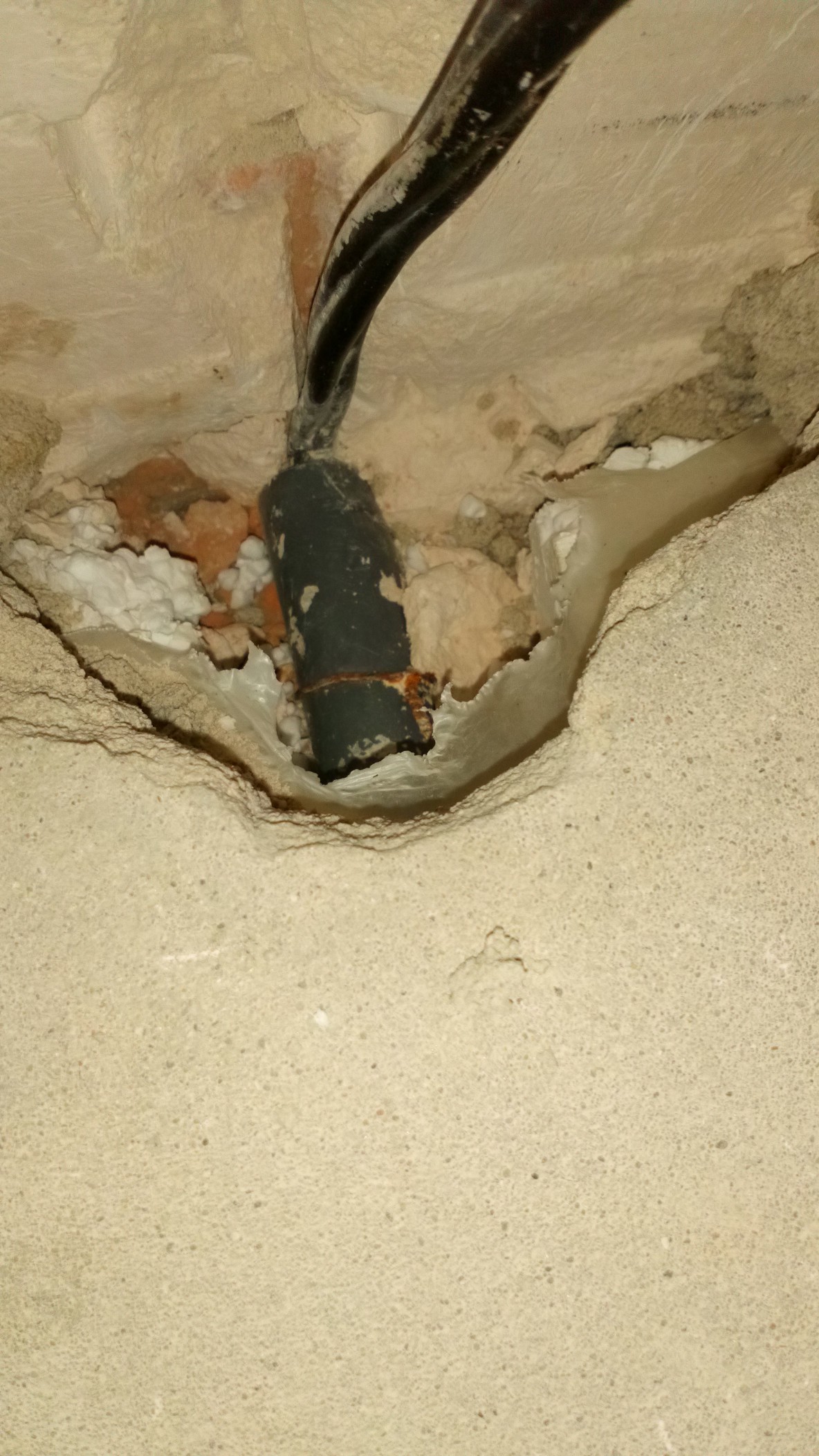

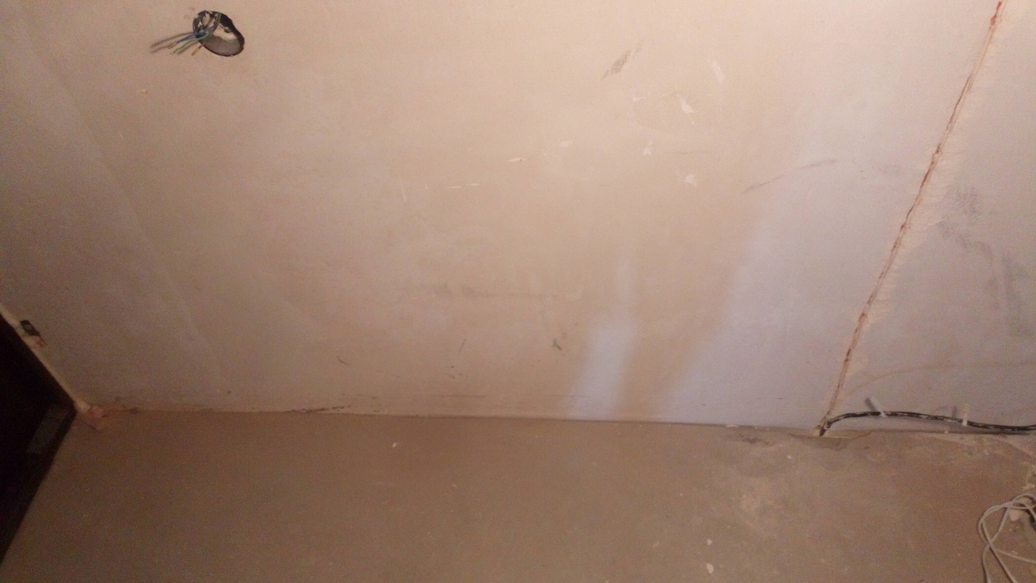

Вот фото водного кабеля. Я хотел отступить 4-5см от края стяжки, насверлить отверстия, а потом по ним сбить кусок стяжки. Но вдруг кабель не ровно под стеной лежит, может у него изгиб какой есть по полу. Или отколется кусок стяжки и острым краем перебьёт изоляцию. В общем что-то я очкую

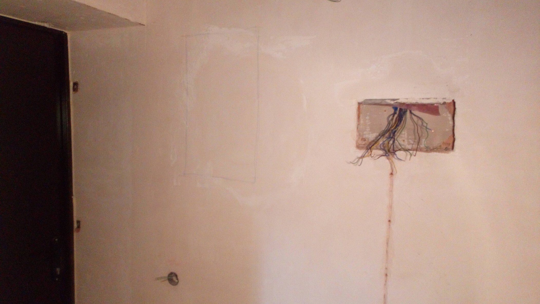

На втором фото синим карандашом предполагаемое место щитка.
застройщик удивляет)
а торчащие сверху в щитке провода - это старая проводка, от которой откажетесь?
Да, это от застройщика. Лень искать распредкоробки и штукатурка нормальная, пусть лежит в стене, а я заново всё проведу
тогда понятно, чего он щиток подальше от входа поставил - чтобы не мешал новый запилить :)
если из-под стяжки кабель не достать, то вести вертикально вверх под потолок и вертать к двери. Место прохода кабеля (вертикальный участок) отметить и помнить.
Судя по пористости стяжки крепости в ней никакой. Естественно сверлить ее нельзя ни в коем случае. Тут надо как археологи, тупым зубилом и молоточком, по три сантиметра влево вправо отступили и начинаете скалывать под углом к средней части, скололи слой потом снова углубились и снова к центру. Так как кабель явно пойдет влево от щита в сторону дверей рекомендуется начать заглублятся и скалывать с правой стороны, тогда можно сразу до основания под стяжкой дойти и начинать влево скалывать пока кабель не обнарудится. Ничего там такого глобального и страшного нету. А ваша деревня это где территориально? А то может вы в казахстане живете и нам тута про трубы всякчиские пишете, а мы так сказать другую страну обогащать знаниями не желам :)

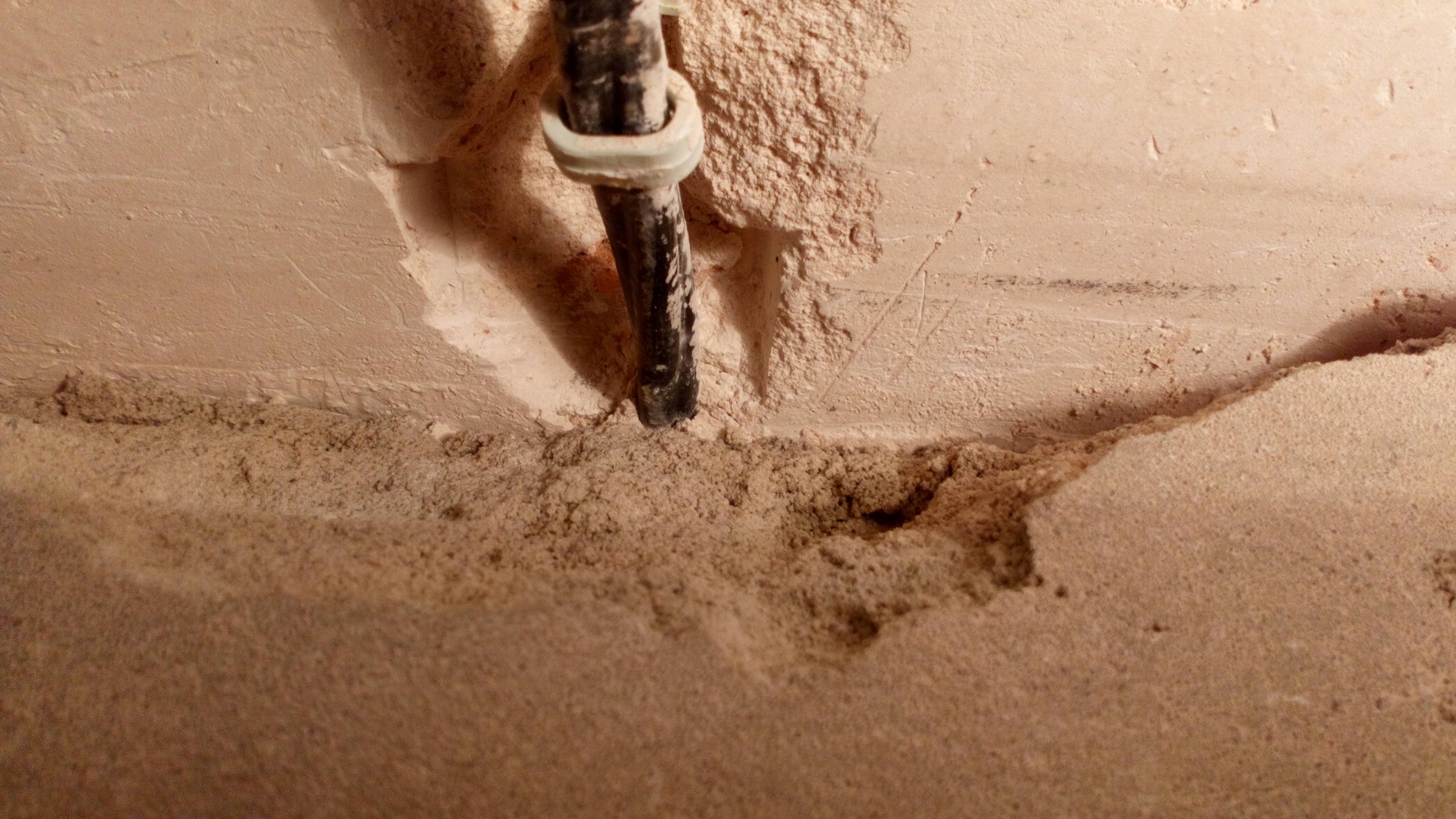

Вобщем-то расковырял стяжку, похоже мне только наращивать (фото). Просунул пальцы под пенопласт, поворот трубы не нащупал
Тада можно долбать. Стяжка некрепкая. Я не знаю из чего они ее заливают но по крепости она идет на уровне известковой штукатурки.
Кстати приличный застройщик под стяжку еще и звукоизоляцию закладывает.
Смело раздалбывайте дальше, там большой радиус изгиба, чтобы труба не заломалась. И потому кажется что труба прямо идет. Так что вполне должно хватить. Зальете потом ведро цементного раствора. Будет еще крепче.

Так а зачем мне идти по трубе, если она меня ведёт перпендикулярно стене, уводят от щитка(долото лежит по направлению трубы) . Допустим она через 50 см повернётся к двери, но заводят кабель к новому щитке я рискую получить облом всего этого квадрата стяжки 50х50. Там той стяжки 3см на трёх сантиметровом пенопласте.
Затем что перезагнув трубу к новому щитку вам хватит существущего кабеля и его не нужно будет наращивать, что гораздо более предпочтительно чем наращивать входной кабель. Но если к примеру вы будете перетягивать 4 сечение на 6 тогда вопрос наращивания отпадает. Просто проведете штробу по стенке диагональю или ступенькой. Главное вам самим определится чего вы хотите... :)
ЭлектроМеханиК, спасибо за дельные советы, но я так прикинул работы по "достать кабель из стяжки" и "нарастить кабель", посмотрел на имеющиеся материалы - мне намного легче и сильно дешевле нарастить кабель ))
Ну вы же понимаете я ни в коей мере не настаиваю. Тут как говорится хозяин барин. Но я бы все таки рискнул. На фото я нарисовал красную линию это то как лежит труба от застройщика, зеленая линия то как ее можно переуложить. Понадобиться раздолбить метр штробы над трубой, продолбить 80 см новой штробы, уложить туда существующую трубу аккуратно ее укоротив и залить ведром цементного раствора.
И что мы имеем в расходе? о,25мм кончика зубила на перфораторе и 5 кг цемента, 10кг песка и три литра воды. Разве это дороже гильз термоусадки и вероятности некачественно обжать в виду того что у вас рука не набита и вам это придется делать впервые?

livemotion, полностью поддерживая ваше стремление сделать по максимуму все самостоятельно, не могу не согласиться с предыдущими ораторами - если возможно завернуть или заменить кабель без наращивания, то лучше так сделать. Судя по открытому вами кусочку трубы, она идет именно так нарисовал ЭлектроМеханиК - плавно изгибается и уходит в дверь. Вы детектором проводки не пробовали поискать входящий провод?
Но тут есть еще один нюанс - там на входе много чего в полу может быть. В частности, какая у вас разводка отопления - горизонтальная (т.е. отопление заходит в каждую квартиру с коридорного стояка), или вертикальная (с квартиры в квартиру идут вертикальные стояки)? Если горизонтальная, то на входе, кроме электрики и водопровода, у вас также будут трубы отопления, и поэтому стоит зубилом стучать аккуратно. Ну и если есть возможность, то стоит у застройщика получить типовой план инженерки в квартирах
Кабель я уже почти выколупал из стяжки, траектория его залегания - это ещё тот пазл ))
