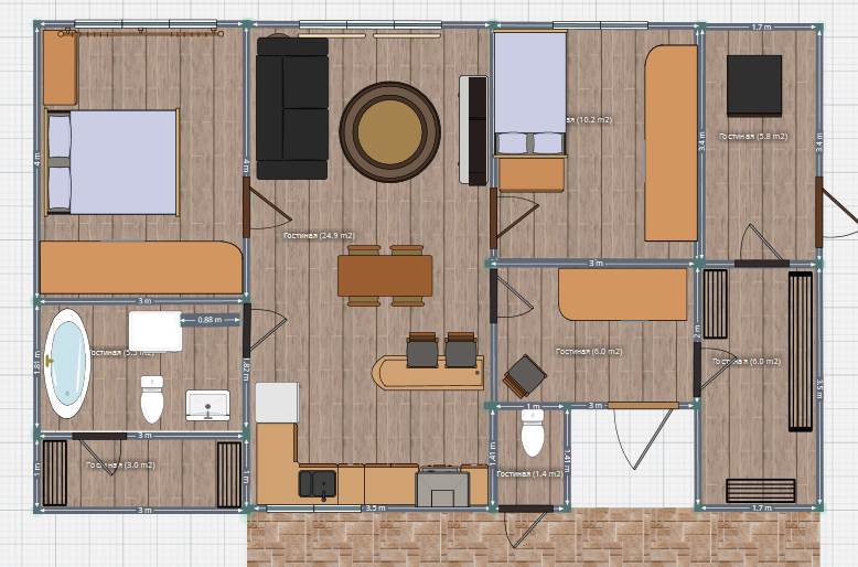

Навіть проект типовий приглядів.
servus.ua/portfolio-items/project-lony/?portfolioID=5245
Перевернути зеркально і все більш-менш те що треба. Інше можна підкорегувати.
IMHO:
1. Стпальні дуже малі. 9,79 - це знущання, а не спалья. Тиждень жили у такій спальні в готелі "Ворохта" - всі коліна пооббивав. Спальня мінімально повинна бути 3х4.
2. Нафіга козі баян на двох людей два санвузла? Це занадто. Одного достатньо.
3. Вам ще й кабінет потрібен?
4. Темний коридор.
5. Тісна кухня.
По современным нормам помещение такой площади — нежилое.
Смотря чего и сколько туда понапхать.
скажу за себе: вас двоє (+ дочка наїздами), отже вам потрібно дві спальні + кухня-вітальня + санвузол + що там ще можна впихнути (наприклад, топочну). Компонуєте це все у квадрат (найбільш раціональна форма будинку) розмірами 8х8, додаєте посередині несучу стіну (щоб зробити простий як двері двоскатний дах) і у вас виходить таке раціональне планування:
Більш-менш – мудре рішення. Я б тільки тамбур добавив з вулиці.
Не, ну я ж говорю - минимально. Т.е. по минимуму это - двуспальная кровать 160х200 (170х210), шкаф-купе 60х200, тумбочка 50х50 и трюмо 50х100. Все нормально влазит, нигде не приходится спотыкаться и натыкаться. Проверено на себе.
Конечно, лучше 4х4, а еще лучше 4х5. И отдельную гардеробную.
Згідний із усім написаним.
По проекту з сайту.
Треба додати метр в спальні. Замість кабінетиу буде сан вузол. З сан вузла зробиться кладовка біля кухні. І кухня "виросте". Два снавузла - нехай буде. Один "вуличний", другий для комфорту.
Повірте, в господарстві, коли 80% свого часу ви на вулиці щось робите, таке добре коли є. Чомусь люди планують будинки вважаючи що 80% дня вони будуть сидіти в будинку. У мене не так. У мене будинок щоб переночувати, від дощу і для тепла. Все інше життя - вулиця. В 4 стінах я в місті насидівся. А маючи велику ділянку сидіти в стінах - не моє.
Топочна... якщо пелетник - йому топочна не потрібна. Він гарно виглядає. Але приміщеня передбачити треба. Бо все міняється...

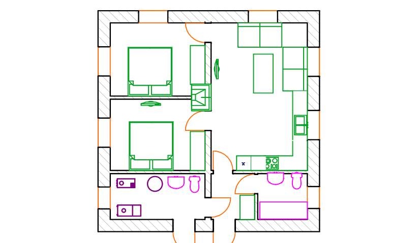

Ваш проект.
Це уже те що треба. Ви вірно перерахували все що потрібно. Це у всіх моїх проектах за основу. 2 спальні, кухня-столова-гостінна, санвузел, топочна, кладовка, тамбур, тераса невеличка. Двухскатна криша. І, бажано, простір невеличкий на горищі - ящики, банки, старі речі. :lol:
Одна біда - а в 8х8 точно помістяться ті розміри спальні про які Ви писали? От і розмірами би цей проект...
Друга біда - ніфіга не знайду такий типовий проект у виробників стін.
Індивідуальний у них замовляти - вийде знову щось типового, бо упирається в геометрію плит.
Остаточний розмір будинку визначить кінцева вартість проекту.
Корегування + 1м стіни, чи + 3 тис.у.е Це вже перед самим будівництвом при замовленні стін.
З розмірами вам його намалює будь-який студент архітектури. Бо там взагалі нічного складного - берете внутрішні розміри 8,30х8,30 (0,30 на товщину внутрішньої стіни зі штукатуркою) - і у вас спальні рівно 4х3. Мало? Розширте ше на півметра-метр.
А воно їм треба? Їхній бізнес - продати свій продукт, а ваша зручність їм нафіг не впала.
Тому й довелося самому братися за архікад і малювати, бо ні в кого немає.
Можливо я намагаюсь "объять необъятное".
Дуже добре пам'ятаю, наповнені неймовірної енергії, свої сорокові роки. Припоминаю тодішні бажання, хотілось щось комусь доказати. Правда. Але вже на середині проекту розпочинаєш замислюватись і розуміти, навіщо все. Ну то таке...
Тому, на мій погляд, запропонований Вам план (8*8), ще хочеться зменшити. Я щиро.
Біля будинку буде ж якийсь сарайчик, там і місце вуличному.
Ламаний дах, та ще й дві добрячих кімнати на горищі.

Є сира фантазія не тему проекту.
Щоб стати проектом треба щоб пройшла технічну експертизу фахівців, які скажуть чи це технічно реально. Ну і чи нема серйозних косяків.
Меблі розставлені для розуміння простору. Що було безкоштовне в конструкторі те і поставив. ;)
В "фантазії" передбачені всі хотелки.
Використана ідея Тетяни - тех. приміщень по вітряній стороні. Кладова біля ванної - треб було чимось простір заповнити))) Вийшло непогано. Другий сан вузол - "нехай буде", можна не робити, перевірив чи поміститься.
Кімнати і великі вінка - південна сторона. Це видно на схемі участка в першому пості. Одне вікно з кухні на хоз.двор. Тераса, сходинки.
Розмір 12х7. Дофіга. Але не бачу де зменшити.
Кімнати крутив в конструкторі у всі боки. Перепробував всі варанти. Поки що зупинився на цьому. Варіант не кінцевий. Шукаю помилки.
Двохскатна криша - що потрібно для цього додати, і де?
Хто бачить проблему, щоб технічно це не можливо реалізувати?
