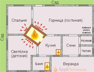

В контексті реалізації блока від vadimv - пічка в простінку, читав про пічки. І... ЗНАЙШОВ ваірант проекту. :lol:
Нє, ну а чо? Цікавий. Бляха, навіть стоїть правильно по моєму участку, по Сонцю. Як правильно розташовано навколо пічки все: велика площа пічки - гостінна і дитяча. А спальня трохи менше опалюється. І це ж правильно!
Реально все опалює. Задумався...

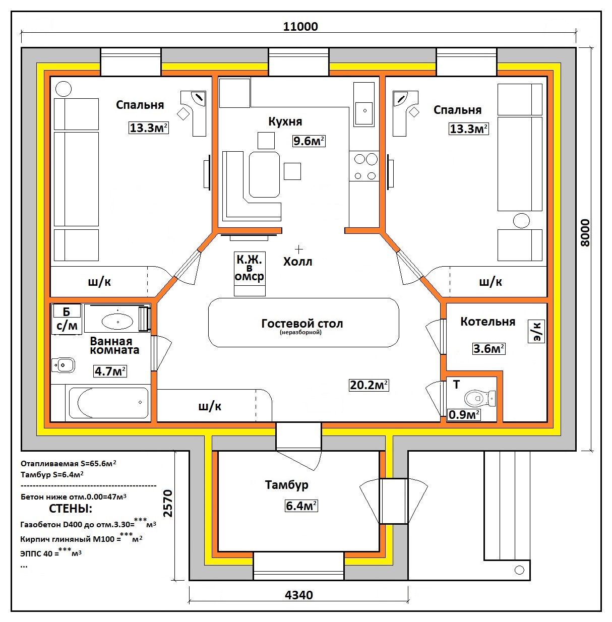

Малюнок - для різномаїття...

Так вот. Для моих 65м2 отапливаемой площади через водяной пол, для максимального обогрева зимой необходим электрокотел на 7кВт. Генератор про запас – максимум, с запасом, на 5 кВт и стоит он всего 15 000грн.
Вы что-то хотели сказать?
Я хочу сказать, что все зависит от вводных. Строительный вагончик можно хоть свечами обогреть. А, например, для моих 230+150+70=450м2 нужен генератор малость подороже.
