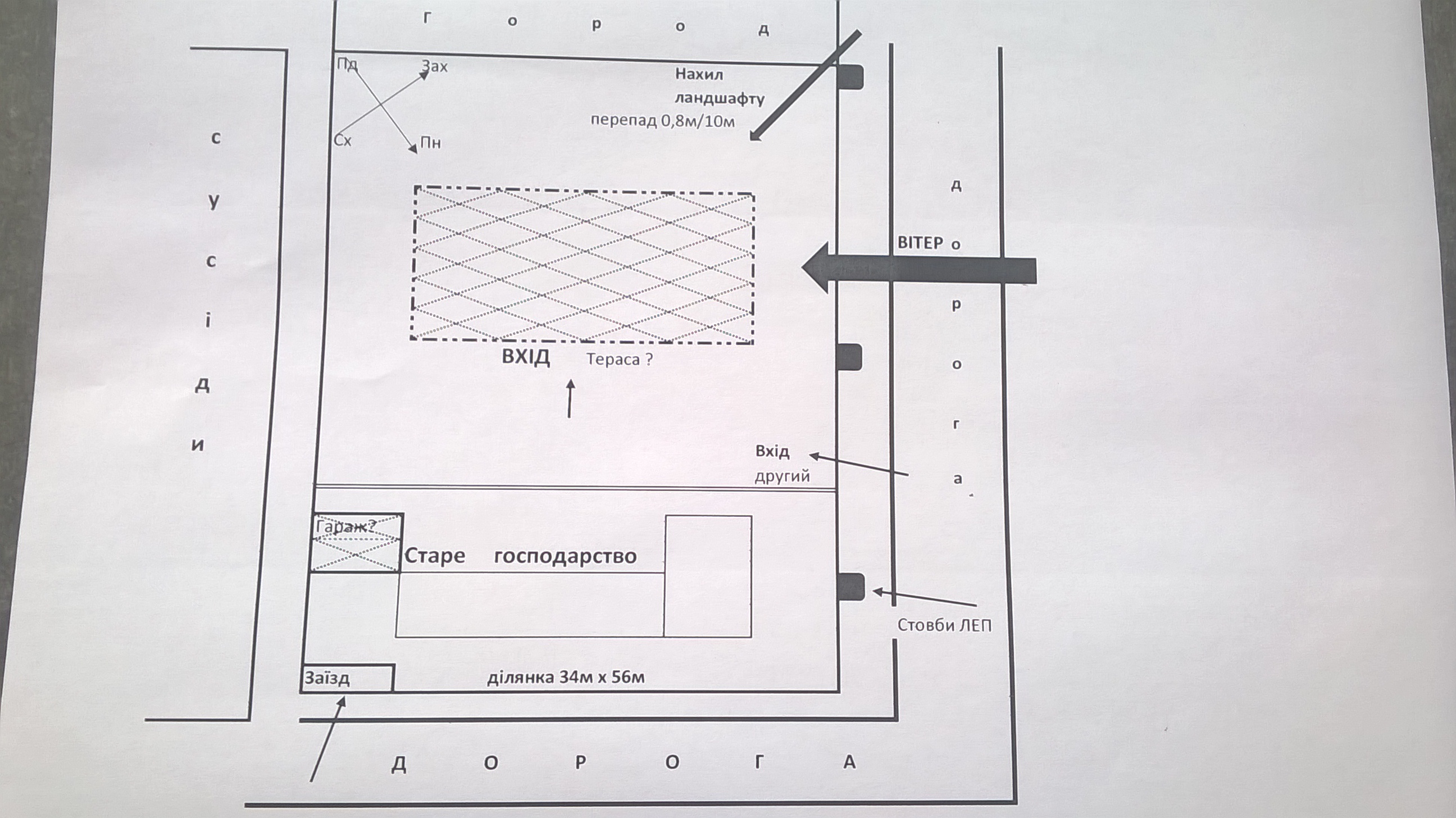

Участок.
Не далеко від міста Чернівці у нас є спадщина. Старе господарство від діда-баби. Участок великий. Старий сад. Старе господарство. Хороший підїзд. Будуйся, живи і радій. Одна проблема - територія має нахил. :(

Тепер слайди.))) Там схема участка.

Проблема яка все визначає - нахил території. на 10м перепад висот 70-80см. Ніби не багато.
Відповідно в найнижчій стороні висота фундаменту буде=
80см глибина промерзання
70см - компенсація перепаду
30см висота фундамента.
Ітого 2(!!) метра бетону. :o 2 метра бетону по периметру будинку. Бо як пишуть в темах про фундаменти - ломаний фундамент то зло. Як і ступеньками. Всі сходяться що по низу, в землі він має бути рівний, а зверху можна спробувати ломати. Але то також зло.
По скромним підрахункам такий фундамент вийде в 5тис дол. :oКраще я 2-3 тис дол вкладу в вентиляцію СІП будинку, чим зарию в землю.

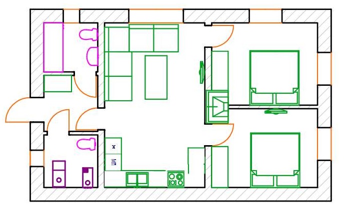

Як вам такий варіант:
Дом korund'а. Реализован.
Дом Сергей 1975. Тоже реализован.
30-35 тисяч - весь бюджет? На коробку точно вистачить, навіть вистачить щоб пощтукатурити, провести електрику, опалення. на ремонт грошей не вистачить, однозначно. Зараз все дуже дорого. Треба ще десь 10 тисяч.
Сам будуюся, всі роботи теж виконують інші. В мене будинок 150 кв.м. з мансардою. Розраховую вкластися в 90 тис. у.о.
Компактний. Симпатичний. Варіант без коридорів. Дуже класно... Не підходить мені.
Права сторона(від входу) будинку повинна бути глуха стіна і слугувати вся сторона барєром перед спальними кімнатами. Нехай вітер видуває тепло із кухні і столової.
Кухня має бути із вікном. Інше не обговорюється моєю "половинкою":D
Этот дом строю свекрови, 2 спальни, гостиная, вся правая сторона - техническая - кладовая с входом с улицы и топочная с входом с тамбура, выход на террасу через тамбур, вход и терраса вместе, в общем - планировка с пониманием как построить бюджетный дом, крыша - вальма

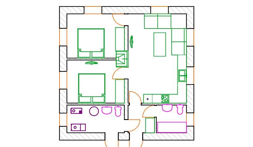

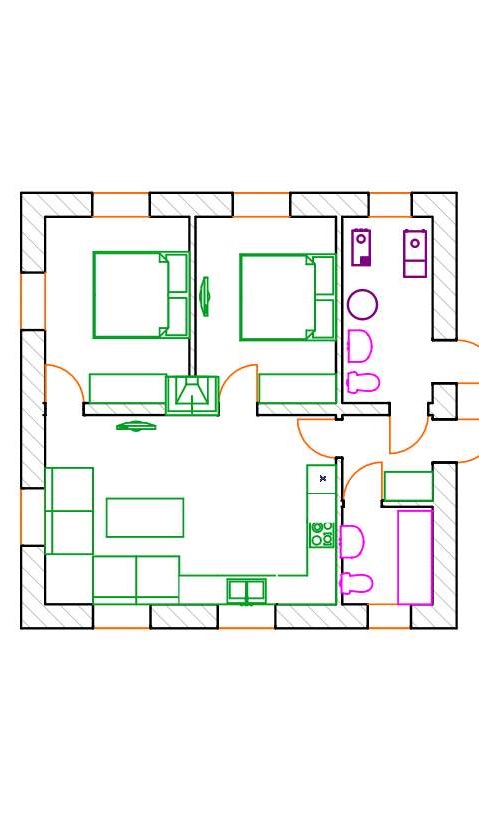

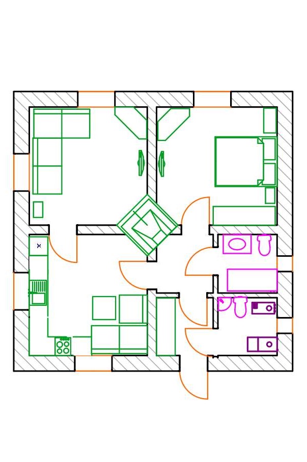

Нема питань! А такі варіанти?
Та не кажіть, у моїх родичів цегляна камінопіч обігріває взимку 120 кв.м.
А тут всього 60 ;)Нема питань! А такі варіанти?
КаміноПІЧ - вірю. Піч може. А простий камін - викидання дров. Краще вже в котел.
Я ви так швидко їх перемальовуєте? :lol:
1. Кімнати на підвітряній стороні - літом спека, зимую протяг. :D
2. Вхід із підвітряної сторони? :shock:
Права сторона - столова, кухня і різна хрень. Ліва сторона будинку - кімнати. Вхід знизу. Якось так...
у нього хист є - швидко малювати хороші планування домів і квартир))Мабуть десь в душі живе талановитий архітектор))
В мене їх 20 штук давно вже намальованих. Ж-)
Тю - так просто перевертаємо іншим боком:

Сьогодні ще раз приблизно -/10 см виміряв нахил території.
Якщо у верхній точці фундамент робити 30см, то в нижній він буде 85см...:( Фасад будинку, звідки планується захід, буде мати висоту фундамента над землею 75-85см.
Виникає питання - якщо вже так, то чому там підвал не зробити і не використати високий цоколь. А там далі потягне перекриття... От і все кіно. Такий фундамент винесе мене на круглу суму. :cry:
Плита, чи утеплена шведська плита мені "не світить". Як зробити його дешевим - не знаю. 5-6тис. у.е. в нього вкладати не хочеться.

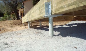

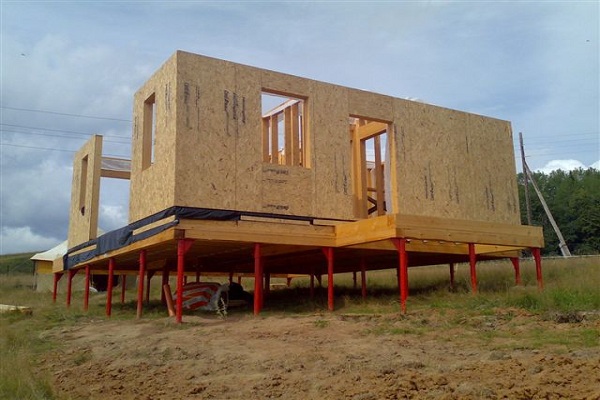

Так що кидайте в мене тапками, але я не бачу алтернативи сваям і легкого будинку зверху. Я правий?
я вибачаюсь, а шо в тому є поганого?
Та ніби нічого. Просто рухаюсь морально від традиційного і знайомого до альтернативного і невідомого. Може хто із земляків підскаже де глянути, але, станом на сьогодні, я навіть подивитись не маю де, як воно ВЖИВУ виглядає - сваї і каркасник.

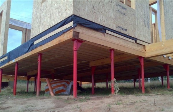

Мене мене сильно тривожить нерівномірність просідання свай з часом. Бачив багато відео де кут часом просів, а середина ні. Це ж стовбчик - на нього натиснув сніг і він просів глибше. А десь ні. Будинок перекосився. А через 10 років не хочеться вирівнювати будинок.
Ще по сваям у мене проблема - їх нема де глянути і вибрати. Те що ПЕРЕПРОДАЮТЬ - ціни неадекватні. Брати у виробника нормального - лотерея. Бо отримаю їх, а потім вже побачу що. Буде брак - повертати? А вони десь із Сум, Дніпра чи Києва...
Далі монтаж - нема кому. Не знайшов я поки у нас спеців. Є любителі, які "можуть зробити", але вони таке роблять один раз в рік. І то навряд чи. Хочу помилятись. Але поки я бачу це так.
Ринок свай і послуг їх монтажу в Чернівецькій-Франківській області на любительському рівні. Це реальна езотика в будівництві. ИМХО. Виправіть мене якщо не правий.
Тому - нічого поганого нема, рухаюсь морально від традиційного і знайомого до альтернативного і невідомого. І думаю як це реалізувати.

Постройте на винтовых сваях СИП-панельный дом. В доме сможете жить даже без внутренней отделки.
Без оздоблення? Із голими стінами із ОСБ плити? Нє, ну я хочу бюджет, але не сарай же. Ви мене щось не так зрозуміли...:pardon:
СІП прораховував. Поки що цей варіант один із основних у мене. В якості стін, а не оздоблення. :lol:
тут та сама проблема що із сваями. Ми далеко один від одного. ОК. Домокомплект виробник привезе. Монтаж? Знову ті хто "в принципі бачив як роблять і може зробити"? Не варіант. Монтаж від виробника. Варіант. Тут треба рахувати витрати, бо така далеке відрядження їм оплачувати буде мені дорого.
А как эти сваи устанавливают в землю? Интересный вариант для подтапливаемых территорий, как думаете?
Сип на винтосваях. Через полгода от начала стройки вселитесь, думаю, даже с ремонтом.
Не то, чтоб рекомендую, но на слуху контора сервус. Может, кто работал с ними- дайте отзывы. Есть готовые решения за 12-15 тыс плюс сборка. Загуглите
Через пол года вселиться можно в абсолютно любой дом.
