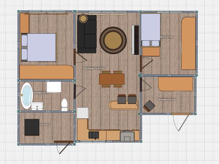

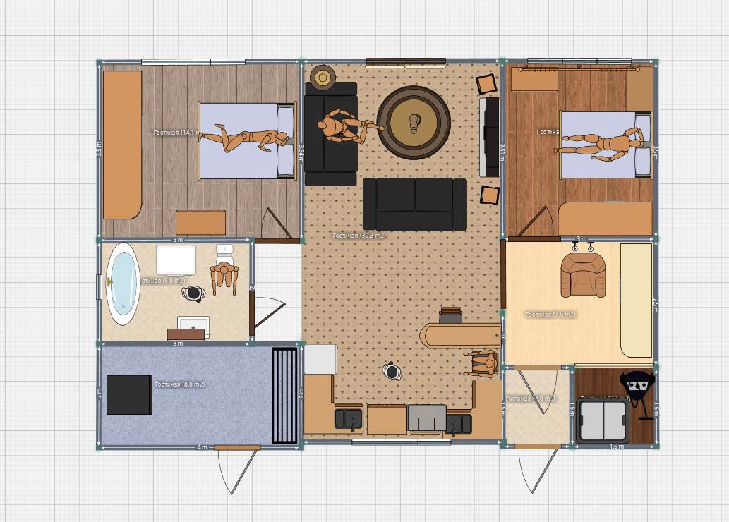

Економ варіант 9х7. Скучно, але дешево..
Як на мене, так другий краще.
Але в обох варіантах стіл посередині вітальні не приживеться, на проході між чотирма дверима.
До речі, не робіть двері до санвузла з вітальні.

Ну і чи нема серйозних косяків.

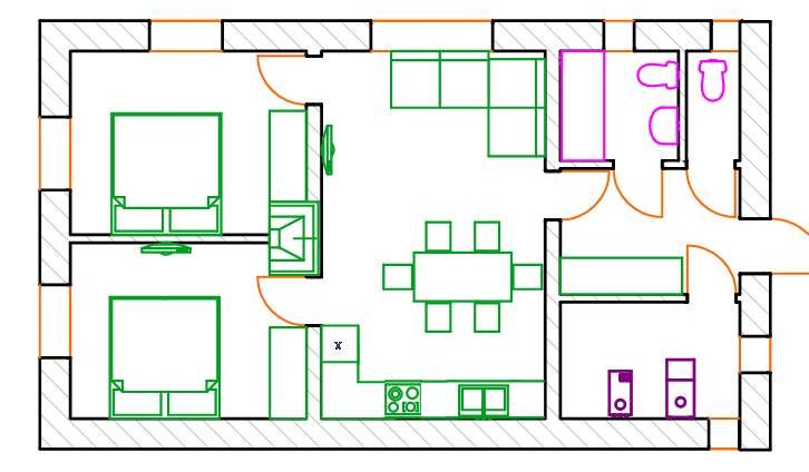

Считаю большое количество дверей из гостиной большим косяком особенно в с.у. как и отсутствие тамбура. Чтобы долго не расписывать вот моё виденье изменений...:)
Мене це теж напрягало. Використовуючи Ваші ідеї, сховав двері як міг.
Естетики поки нема, але все ближче до вимог))). Навіть морозилку пристроїв. :lol:
Критикуйте ще!

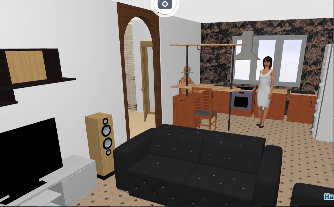

Ідеї по розплануванню закінчились. Оскільки настав кризис жанру в конструюванні, і блок навколо вхідних дверей поки застряв, тому бавився оздобленням.
От така арочка. Навпроти, де вхід в санвузол той міні корилдорчик також би чимось оздобити...

У великій спальні ліжко стоїть на проході між дверима і вікном - це не по феншую. ;)

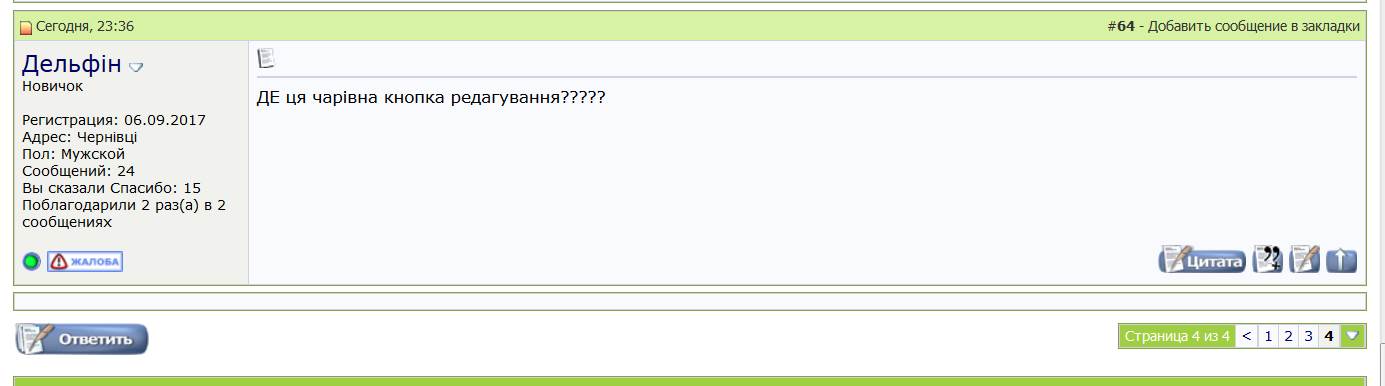

Чи у мене її ще нема??
Вам на почту приходило письмо с подтверждением регистрации. Найдите и подтвердите.
Навіщо та арочка? Будова ж бюджетна? Простий прямий прохід буде дешевший у виконанні і на мою думку естетичніший.
Бюджетна будова, а не оздоблення. :lol:
Треба дивтись по факту. Може і не буде її. :unknown:

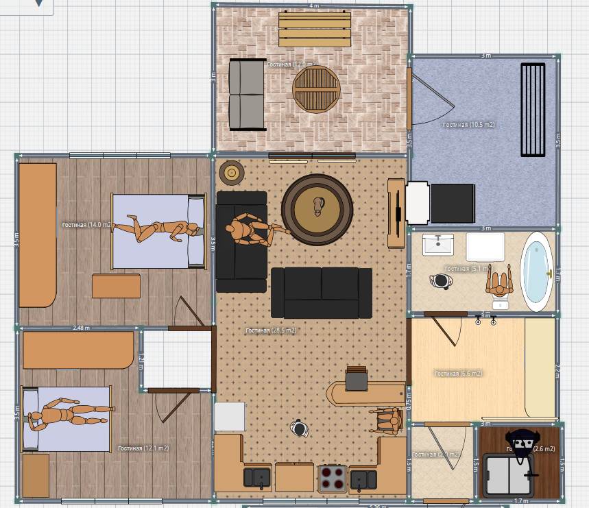

Раз взялись за дизайн - зараз буде наступний варіант проекту. Краще його критикуйте, а не оздобленя. ;)
Назвав його "ваірант із терасою".
Тому що виступ котельні дає гарний закуток, де можна подивитись, як заходить сонце... Якщо цей варіант приживеться, виступ планую зробити на 2,5м.
Біле, позаду котла, то димохід. І як варіант, до нього підключений камін в гостьовій. Ну і вентиляція... :rolleyes:
Зараз бються за життя два проекта(попередній виклав вище)
- кімнати "розпашонкою, по бокам гостінної. Розмір 7,5х11м
- кімнати із однієї сторони і тех примішення із іншої+тераса. 7х11м + виступ. І тут питання - як протягнути гарячу воду із котельні до кухні через коридор?? :p

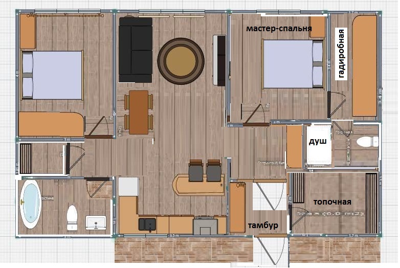

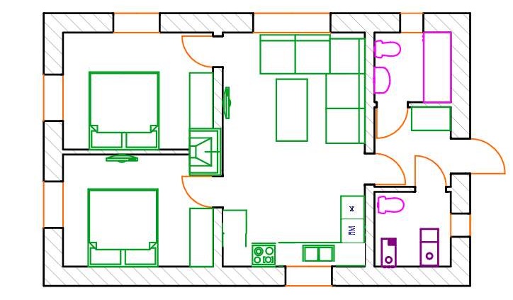

Варіант, який я пропонував з самого початку:
Нє, у мене вже краще. Вхід правильний і дверей нема в гостінній. :oops:

По проектам.
Не делайте входы в спальни через нишу. Эти повороты Вас достанут, ничего толком занести-вынести, углы будут зачуханы и отбиты.
Оба проекта стоят друг друга. Тераса должна быть рядом с входом или выход сразу из помещения (гостинная, кухня) иначе желания идти туда далеко не будет.
План от VADIMV не плох, но входы в спальни я бы сделал по бокам от камина, а ТВ над камином. Зато не будет проходного угла в гостинной. И вход в дом мне нравится-прямо, а не через повороты.
Посмотрите этот проект, можно как-то обыграть. www.stroimdom.com.ua/forum/showthread.php?t=210516. Тут тоже входы в спатьни через нишу, но она 2 м шириной.
П.С. если возможно напишите назначения помещений, а то все гостиная
А там проходной угол не просто так - там можно сделать выход через стеклянную дверь на террасу.
Плюс в таком формате получается более удобное место для кровати в спальне.
Хотя изначально я и рисовал двери по бокам от камина, ближе к центру гостиной.
По входу - его легко можно перенести вниз, если удлинить до 4 метров правую часть и переформатировать группу "тамбур, санузел, коридор, топочная".
Тогда размеры дома будут 6х12 (внутри) и 7х13 снаружи.
Уже лучше, большой стол на кухне/столовой, ванную поменять местами с котельной, чтобы канализация шла по одной стене, но уже проблема со шкафом. Стену для стола на кухне нужно оставить, а шкаф убрать для дверей в санузлы. Можно задвинуть ко входу где сейчас туалет. Если будут дымоходы их нужно разместить вдоль ската крыши, а не поперек (как сейчас нарисованы котлы). На кухне между плитой и мойкой небольшое окно не помешало бы.
В спальнях достаточно по одному окну, так же и в котельной. В туалете и ванной окна по желанию, вентканалы обязательно, на кухне тоже.
Получается дымоход для камина, вентканал между ванной и туалетом, вентканал и дымоход (если ТТК) между котельной и кухней.
