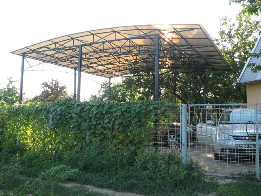

так это же мало того что Китай, так ещё и соединительный профиль в воздухе висит, а не на металлической арке (как должно быть)
:lol:
Навес из поликарбоната особенно "хорош" летом ,когда идет дождь ,то грохот такой что все окна в доме закрывать придется, железная дорога отдыхает, хотя если его поставить метров 50 от дома то может и ничего...
:lol:
Я без выводов и намеков, просто так тоже бывает :)

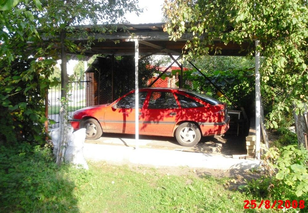

Навіть під такий навіс страшно було зимою заганяти авто, не то що під полікарбонатний ;)
почему страшно? из моих навесов эту зиму пережили все, из дешёвого материала я отремонтировал уже 3 навеса, положил нормальный материал, по словам заказчиков самому старому навесу было 4 года.
Три рази скидав сніг, бо прогиналось не слабо. Як потепліє планую прикрутити знизу дерев"яних балок кутник.

В прошлом году сделали вот такой мне навес. Пока доволен
по-моему высоко...так задумано? и уклон небольшой...снег наверно не сходит с него?
Хорошо что не в позапрошлом, сомневаюсь что то количество снега выдержал-бы, поликарбонат слишком тонкий, да и верх из трубы 25Х25 я бы не делал(даже фермами). Хотя в Одессе может и не надо так подстраховываться:lol:
высокий сделали потому что он большой площади, и если делать ниже, то он будет давить. Снег сходит отлично с него
Этот навес выдерживает 20 тонн снега. Его площадь около 56 м2. Поликарбонат достаточного размера. Толще брать не было смысла.
Верх трубы я не помню размеры, но если вы видите что там 25х25, хорошо. Объясните чего бы вы не делали так даже фермами?!
И сколько у вас стоил бы такой навес 56м2, если бы вы делали так, как считаете нужным?
Навес может и выдержит, поликарбонат 8мм(я так думаю, хотя может и 10) я бы при таком радиусе меньше 16мм не рискнул бы положить, по цене сходу не скажу, просчитывать просто так нет времени да и желания, попадутся похожие размеры обязательно сообщу
Ок, спасибо.
