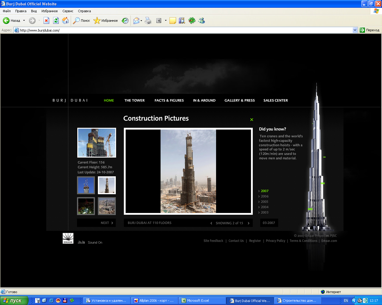

Самые багатые, я имею в виду арабов - строят из сталебетона

Речь идет о индивидуальном строительстве. Хмарочосы никто из кирпича (а из пенопласта - тем более) не строит.
