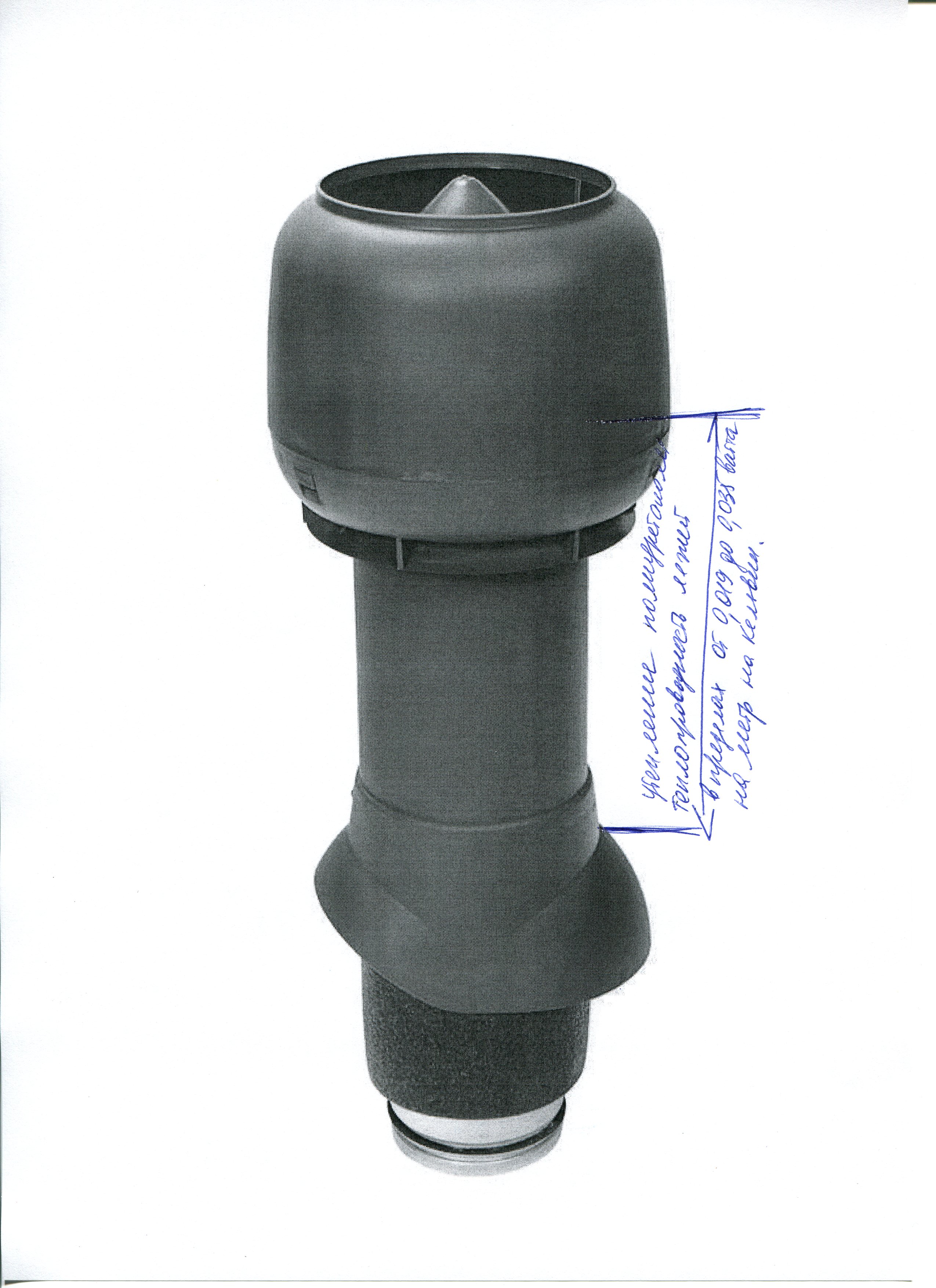

утепленный вент.выход Вильпе это вентиляционный выход с утеплением воздуховода от точки соединения с проходным элементом и выше. В зависимости от типа вентиляционных выходов Вилпе для утепления применяется три вида теплоизоляции: полиуретан, полипеностирол и каменная вата. У вас на фото 125/160/500 вент.выход. 125-это диаметр внутренней оцинкованной трубы, 160-это внешний диаметр, 500-высота трубы. Утепление данного выхода идет по всей высоте 500мм, толщина теплоизоляции -35мм.
Да нет там пенополистирола. Вы в живую его видели хоть раз этот вентиляционный выход?
Вот даже на фото видно что там обычный вспененный полиэтилен:
Он мягкий, пока изоляция новая. А пенополистирол это пенопалст в просторечии, он плотный и жесткий.
Я на выходных специально для вас сфотографирую во что эта изоляция превратилась со временем, как она там установлена и какая ее толщина.

Так там пенополиуретан задут вместо "кусочка утеплителя", или между ним и стенками труб? А пенополистриол куда делся?
На чертеже видно (и вы говорили это ранее) что наружный диаметр вент-выхода составляет 160 мм, а внутренней трубы 125 мм.
Ранее вы также говорили, что толщина этой теплоизоляции составляет 35мм.
Так вот, я не знаю как это было на вашей, но на моей планете в школе учили что если от 160 отнять 125 и поделить на два, то получится 17,5, но никак не 35 мм. Если отнять толщину пластика то для изоляции остается не более 15 мм. А т.к. она болтается, значит она еще тоньше.
Возможно поэтому ни в одном из 6 вентвыходов которые стоят у меня крыше, я ни пенполиуретана ни пенополистриола не наблюдаю, а наблюдаю "кусочек говна утеплителя" который по факту функцию свою не выполняет.
