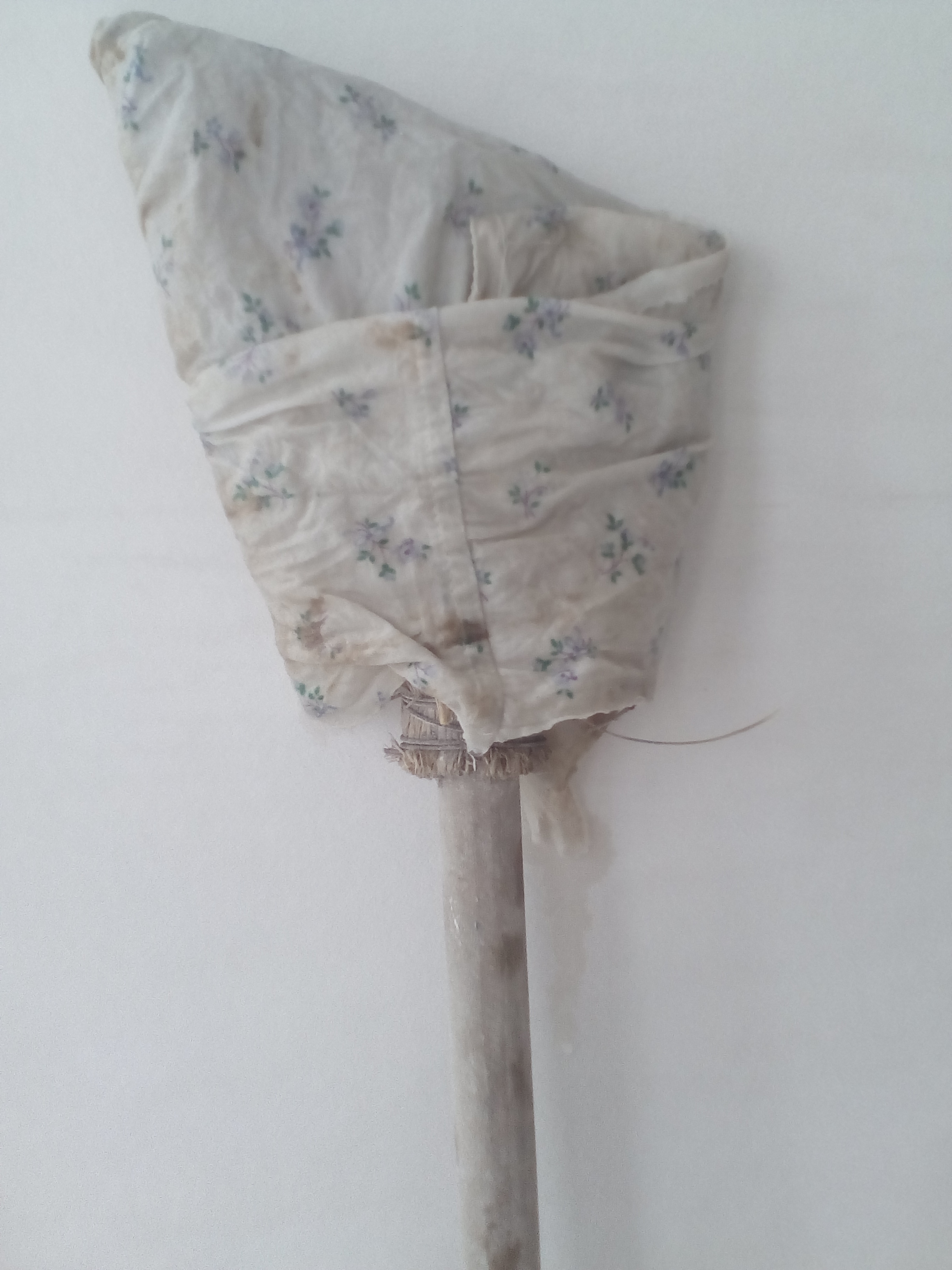

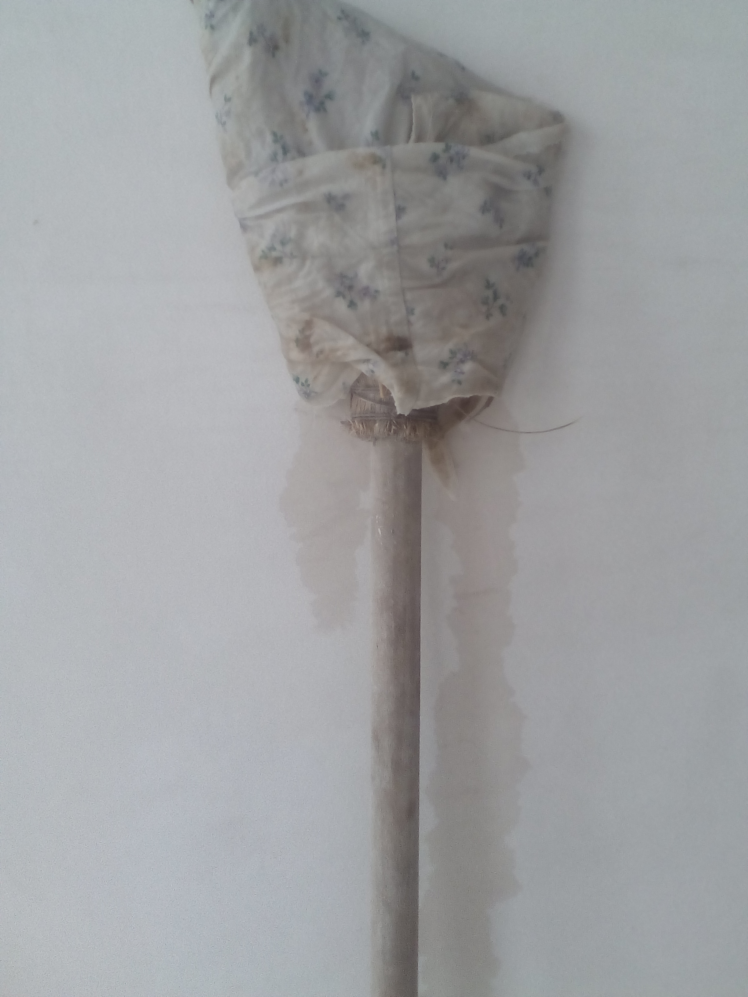

По просьбе fed-vitalii из соседней темы провожу тест клея для стеклохолста с добавлением ПВА на влагостойкость. Намотал мокрую тряпку на веник, и прислонил к стене, оклеенной стеклохолстом, но не шпаклеванной. По стенке аж вода потекла. Через пару часов отпишусь по результатам с фото):beer:
Прошло полчаса, поклеил пока 3 метра холста и пояснил дилетантам за стяжки осенью в соседней теме. Вода по стенке течет ручьями, но холст не вздувает. Попробую через час-другой поскоблить шпателем.

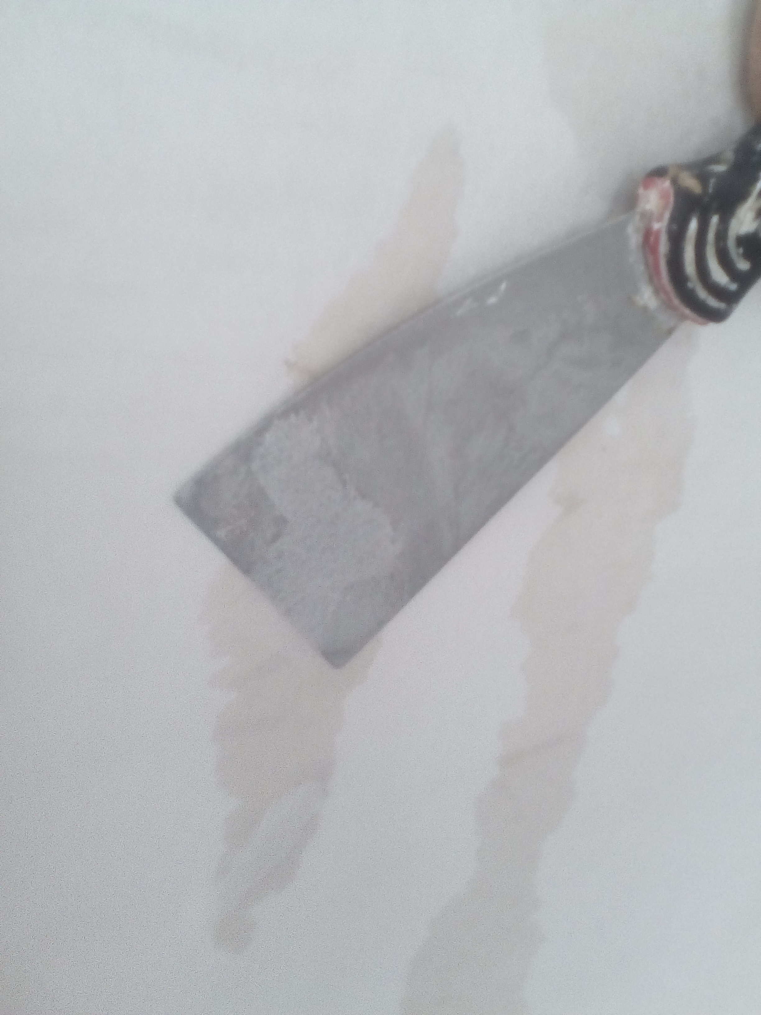

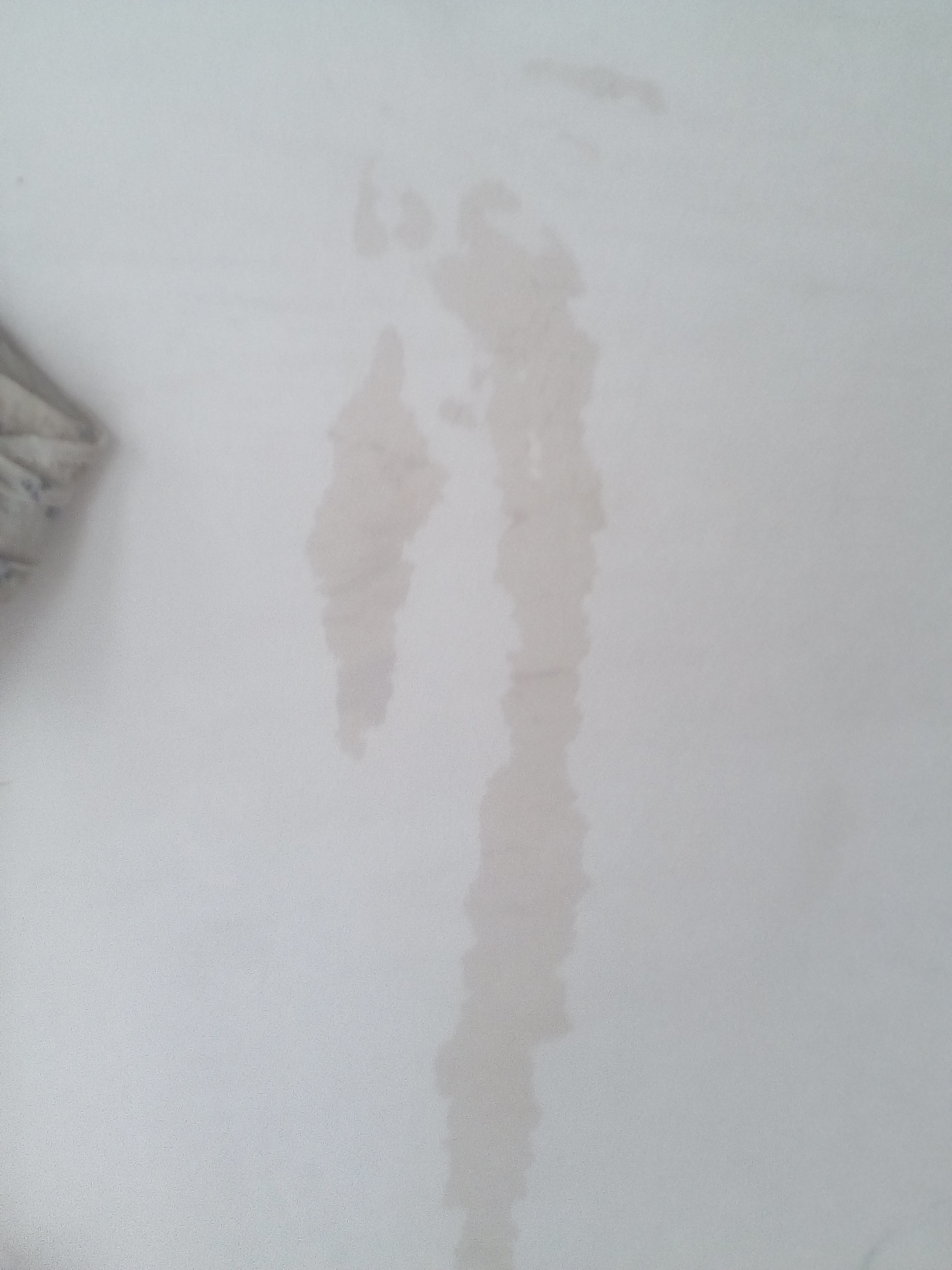

Время тик-так, эксперимент, пожалуй пора заканчивать. Убрал тряпку, секлохолст и шпаклевка под ним реально мокрые насквозь. Шпателем холст отодрать получилось только в этих мокрых местах с поддевом уголком. По сухому - намертво. По мокрому - само нигде не отстает и не вздувается. Пробовал шпаклевать сатеном - все гуд, полет нормальный. Буду юзать этот клей как альтернативу Пуфасу:good::beer:
