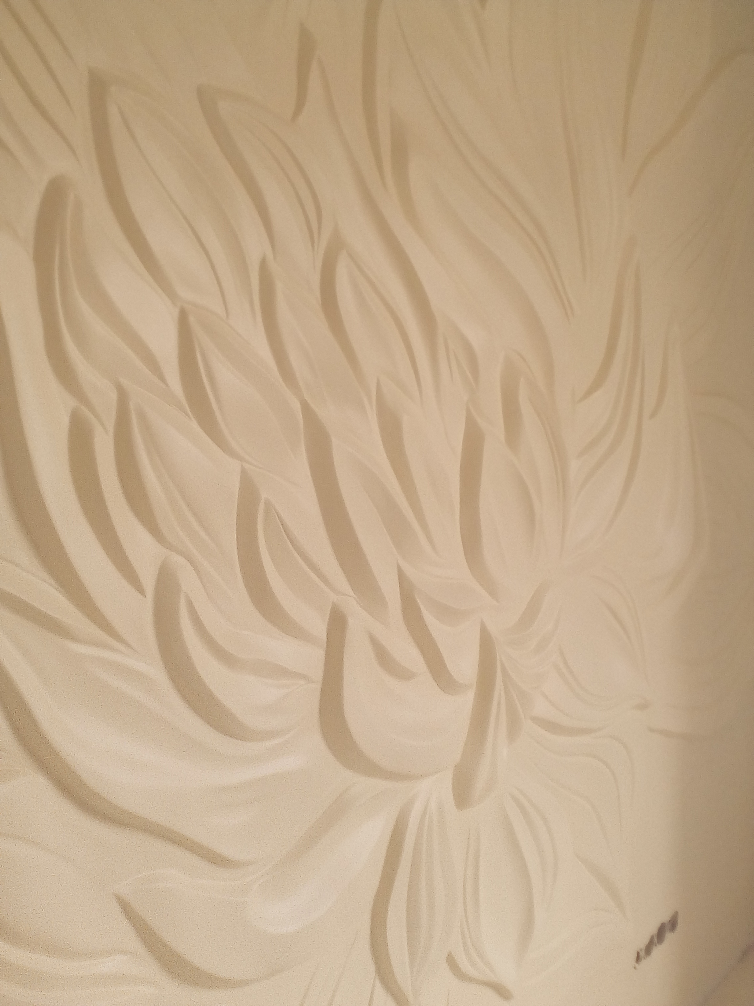

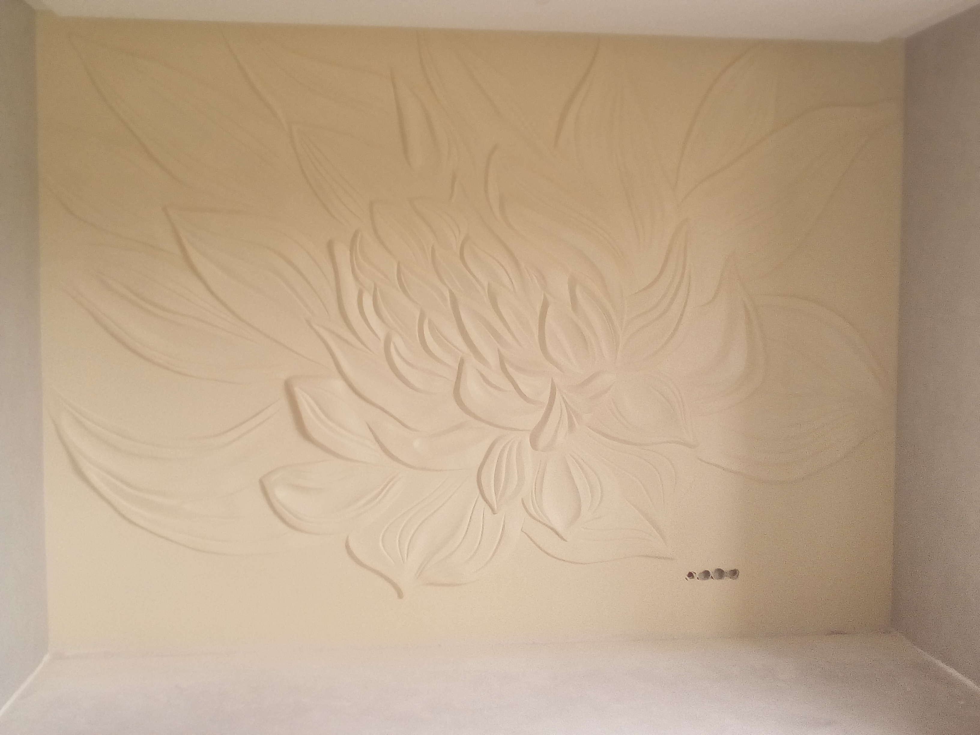

indecor Опубліковано: 25 жовтня 2017 Автор Поділитись Опубліковано: 25 жовтня 2017 Барельеф на фотках выполнен по холсту, приклеенному таким клеем и отшпаклеванным в один слой акрилкой. За первые два дня работы художник набросал около 200кг раствора и ничего нигде не отклеилось. 3 Посилання на коментар Поділитися на інших сайтах More sharing options...
