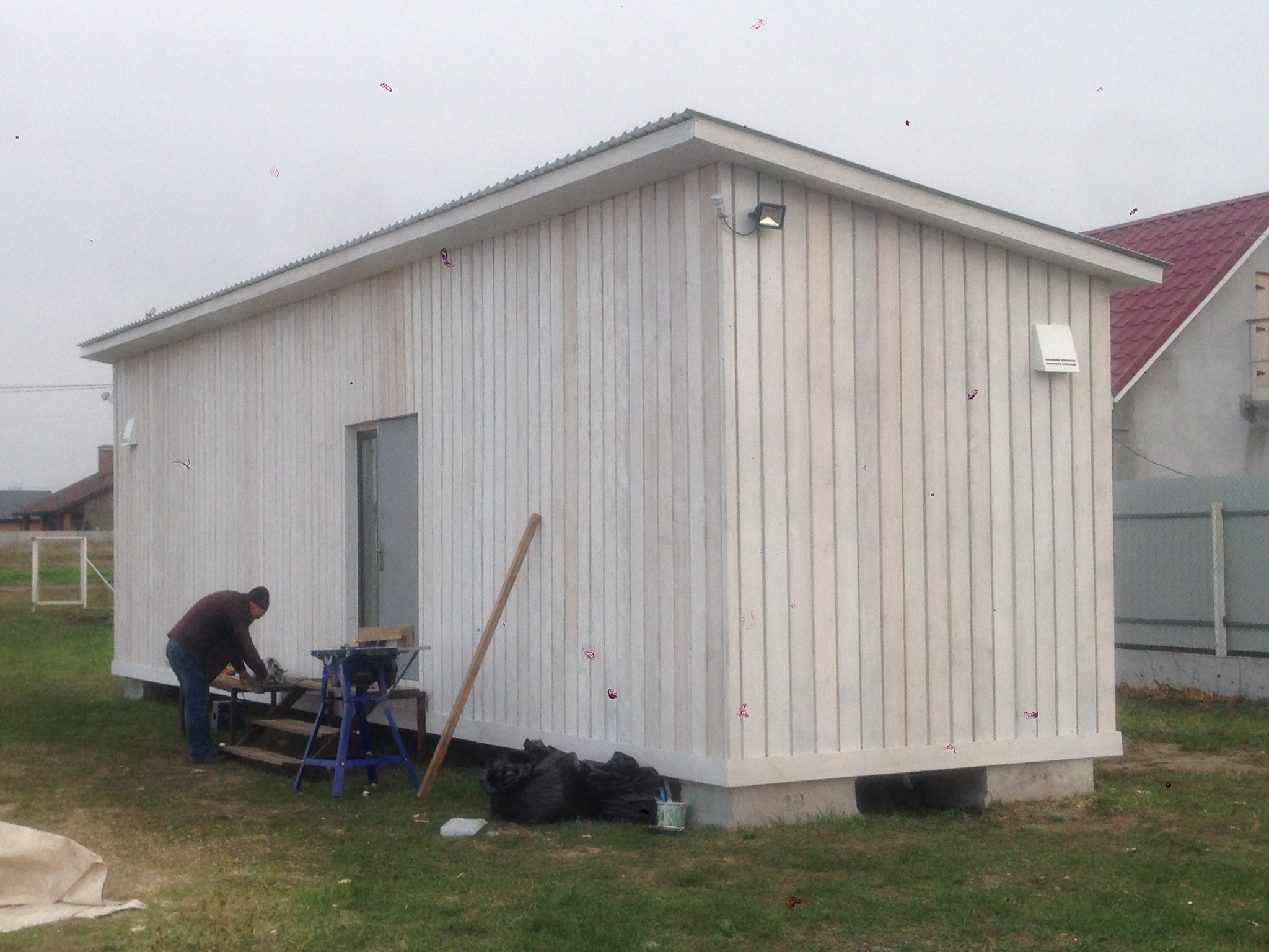

когда стояли окна ,вставленные в металлические подрамники
Начал наваривать металлические уголки 100мм на 50мм для крепежа бруса.
Потом прикрутил деревянный брус 100 на 50
Дальше между брусом закладывалась минвата в матах 100 на 60 135й плотности для вент фасада ( изначально хотел утеплять только ею)
Потом почитавши форумы и литературу решил добавить 50мм минваты поверх в перехлёст
Тоже брал в матах 100 на 60 но уже 80й плотности
Потом зашил гидро- ветро барьером Изоспан А
Потом сделал контр обрешётку из бруса 50х50мм
Диагональ 45градусов потому что обрешётка для 50й минваты была вертикальной,а мне нужно дальше обшивать снаружи доской вертикально. И для того чтобы потоки воздуха двигались вверх выводя лишнюю влагу с гидробарера.
Дальше пытались обшить доской 25мм встык.
Но в связи с неровностью досок решили бить в нахлёст с нащельником.

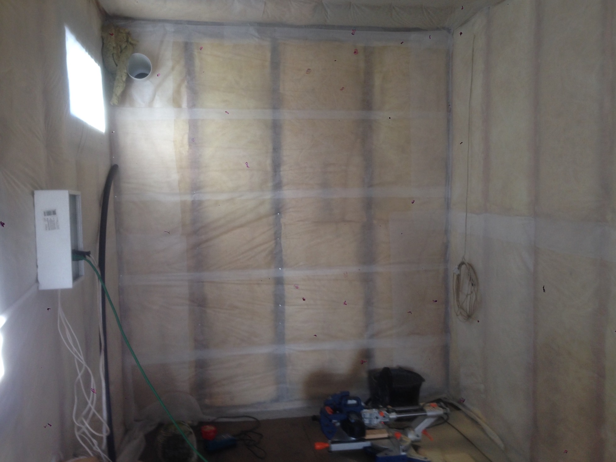

Внутри сделана обрешётка из бруса 50х50мм
Туда будет заложена минвата в рулонах и зашита паробарьером
И обшито это всё будет доской шлифованной.
Это добавит дополнительный слой теплоизоляции и изолирует помещение от холодного метала.

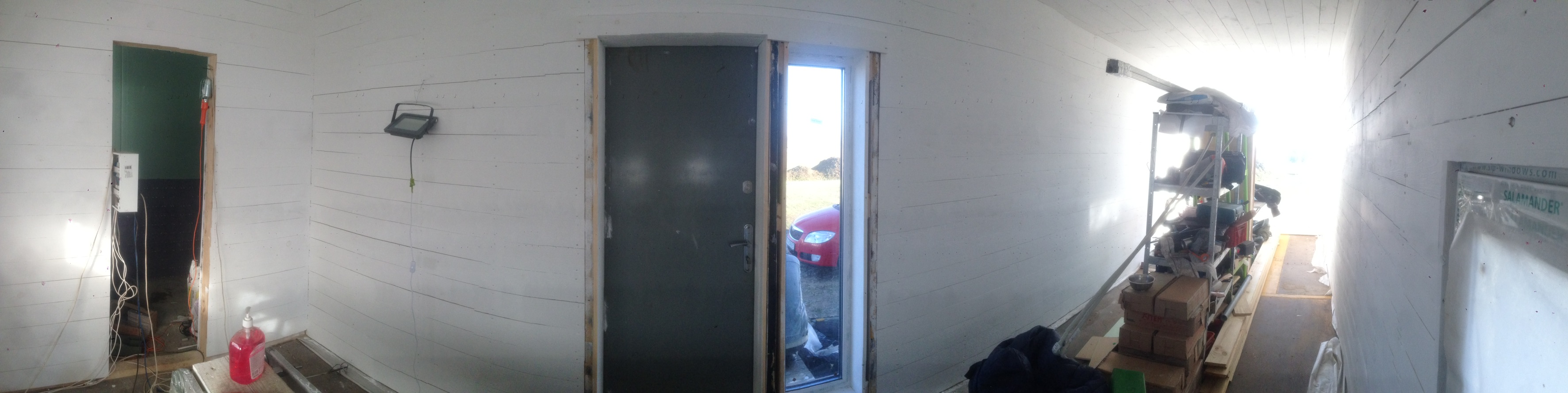

С северной стороны установлена металическая дверь и рядом с ней есть проём для глухого вертикального окна 2м х40см
В дальнейшем будет обшиватся санузел гипсокартоном и укладываться плитка.устанавливатся отопление(в основе тёплые полы)

Низ контейнера в хорошем состоянии и было принято решение утеплить низ 150мм минватой и подшит гидробарьером чтобы не впитывал излишнюю влагу и 100% держалась ваты и не выпадала
Намёков на коррозию не было
Видимо очень хорошо обработан снизу.

Установлены два вент канала под рекуператоры Blauberg vento expert, которые будут работать в паре.
На кухню будет установлена вытяжка с наружным вентилятором
Как в проекте тихая кухня.

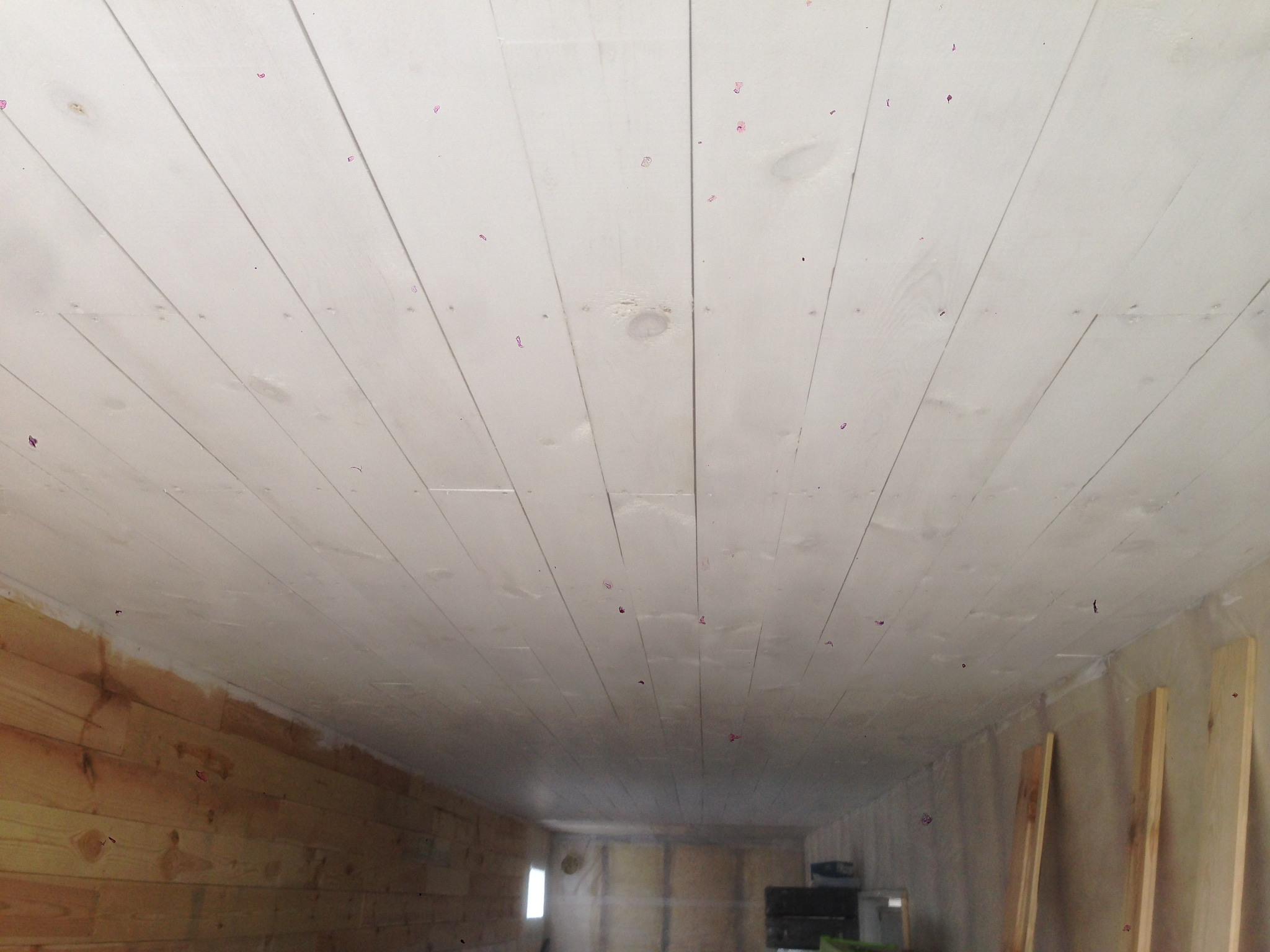

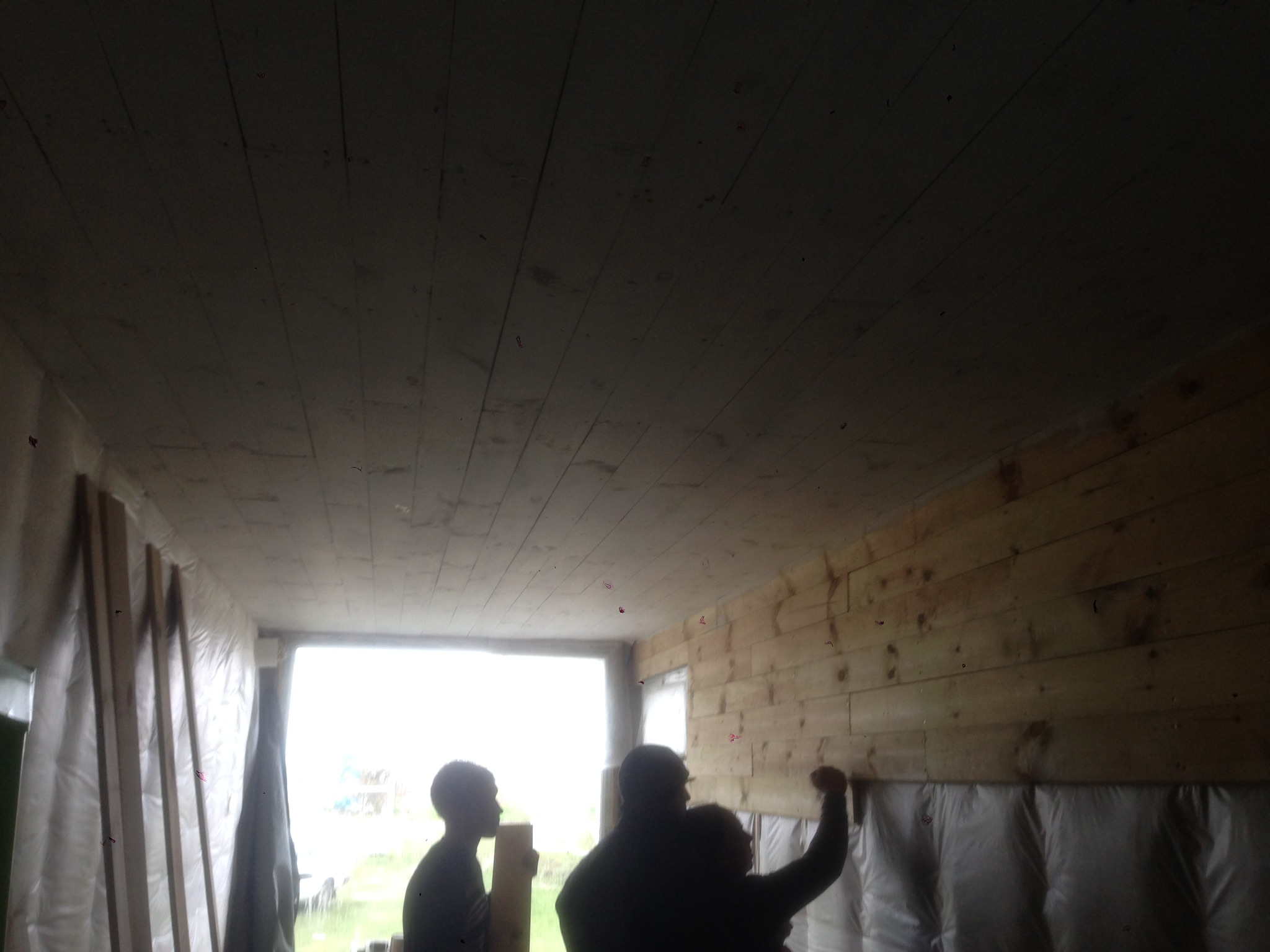

На сегодняшний момент утеплено внутреннее пространство и зашит доской потолок.
Через дней 10 будет завезена дополнительная партия высушенных и строганных пиломатериалов для обшивки внутри.
На данный момент доска сушится в камере.

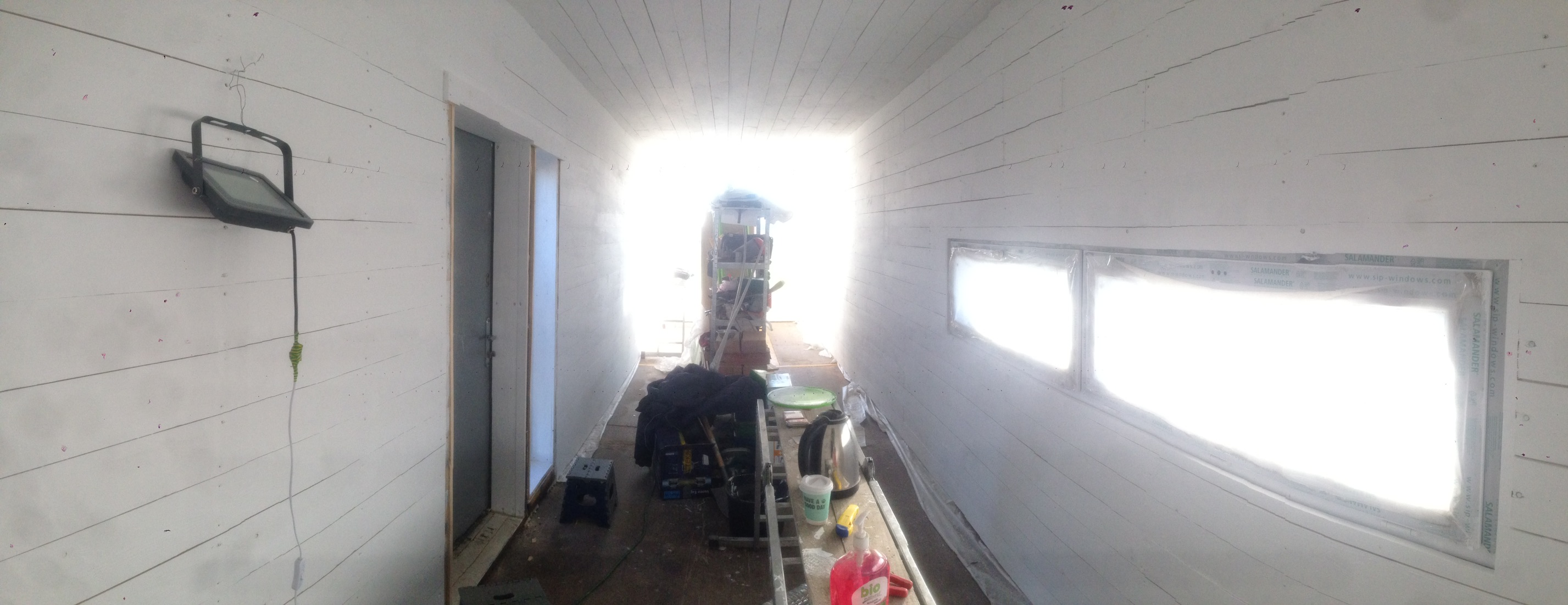

На этой неделе будут обшиваться стены доской и крепится гипсо картон в санузле. Дальше разводка Воды и канализации.
Дальше пол..)
