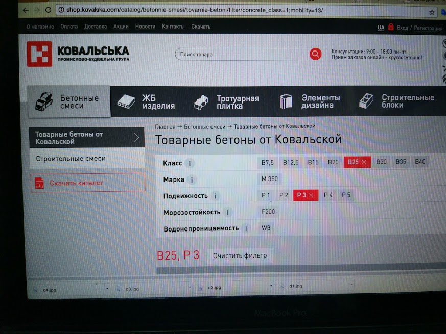

kex Опубліковано: 19 жовтня 2017 Поділитись Опубліковано: 19 жовтня 2017 Добрый день, Народ а подскажите в чем разница между бетоном B25P3W8 и тем же но без W(водонепронецаемость).Планирую залить дачу(смесь ленточного фундамента и плиты ,дом 2-этажа ,пеноблок 35-тый) + ленту под забор.Не пойму чего в цене бетон без маркировки "W" дороже,и какой лучше выбрать,если планируется заливка автобетононасосом(там я так понимаю текучесть важна) Заранее спасибо! Посилання на коментар Поділитися на інших сайтах More sharing options...
jenkins Опубліковано: 19 жовтня 2017 Поділитись Опубліковано: 19 жовтня 2017 Добрый день, Народ а подскажите в чем разница между бетоном B25P3W8 и тем же но без W(водонепронецаемость).Планирую залить дачу(смесь ленточного фундамента и плиты ,дом 2-этажа ,пеноблок 35-тый) + ленту под забор.Не пойму чего в цене бетон без маркировки "W" дороже,и какой лучше выбрать,если планируется заливка автобетононасосом(там я так понимаю текучесть важна) Заранее спасибо! Не знаю что значит без буквы w и почему там цена другая, но для бетона в уличных условиях W6 и выше - мастхев. Чем ниже водопоглащение тем больше морозостойкость и как результат долговечность. Бетон забора - в самых суровых условиях, и там выбирать нужно в первую очередь водостойкость, иначе он просто покрошится за пару зим. На забор w8 это супер. Для фундамента тоже самое, но он в более щедящих условиях, там w6 хватит. Для бетононасоса полюбому Р4 и больше. Ну а марку прочности - зависит от нагрузок,но обычно В20 достаточно почти для всех обычных построек. 1 Посилання на коментар Поділитися на інших сайтах More sharing options...

kex Опубліковано: 19 жовтня 2017 Автор Поділитись Опубліковано: 19 жовтня 2017 1. Если в перечне хар-к бетона нет какой-то буковки, к примеру W, то это значит, что лаборатория этого бетонного завода не проводит определение этой хар-ки. 2. W- не водопоглощение, а водонепроницаемость. W определяется в МПа. А это давление. То есть, эта хар-ка важна при бетонировании стен, отделяющих воду (влажную среду) от сухой. То есть, дамба, стена подвала. В случае с ленточкой у нас бетон погружен во влажную среду. 3.Для такого случая, а тем более для случая фундамент под забор намного важнее хар-ка F. Это морозостойкость. Она должна быть не менее F100. 4. Водопоглощение можно оценить по прочности бетона. Так как прочность бетона = плотность бетона. При прочности бетона М300, что у ТС. Он может спать спокойно. Главное правильно ответить на предложение перца, что привезет бетон , что бетон густоват и нужно добавить водички. Правильный ответ : ненужно. Если будете бетонировать сейчас следите за прогнозом погоды. Спасибо! Учту! В целом заказал бетон от Ковальской(только через посредника (КОМПАНИЯ "ООО" БУДХАУС КОМПАНИ""). У Ковальской судя по интернет магазину, полная класицикация така B25P3W8F200. А вообще, какие-то документы же должны быть на бетон (там паспорт или что-то еще ?(первый раз с этим столкнулся,а по погоде-уже надо побыстрей залиться) 1 Посилання на коментар Поділитися на інших сайтах More sharing options...
mastervovik Опубліковано: 19 жовтня 2017 Поділитись Опубліковано: 19 жовтня 2017 А вообще, какие-то документы же должны быть на бетон (там паспорт или что-то еще ?(первый раз с этим столкнулся,а по погоде-уже надо побыстрей залиться) Обязательно! З.ы. не понятно как только они в8 на б25 получили? Посилання на коментар Поділитися на інших сайтах More sharing options...
jenkins Опубліковано: 19 жовтня 2017 Поділитись Опубліковано: 19 жовтня 2017 Правильные заводы вместе с бетоном привозят паспорт бетона - бумашка с циферками типа марки, время замеса итд. Добавлено через 50 секунд Обязательно! З.ы. не понятно как только они в8 на б25 получили? добавками, пластификаторами 1 Посилання на коментар Поділитися на інших сайтах More sharing options...
kex Опубліковано: 19 жовтня 2017 Автор Поділитись Опубліковано: 19 жовтня 2017 Обязательно! З.ы. не понятно как только они в8 на б25 получили? Вот по сайту данные Посилання на коментар Поділитися на інших сайтах More sharing options...
mastervovik Опубліковано: 19 жовтня 2017 Поділитись Опубліковано: 19 жовтня 2017 добавками, пластификаторами В стандартном замесе? чего-то сомневаюсь, если не было от заказчика такого требования, что бы повышали "в" в замесе Добавлено через 1 минуту Вот по сайту данные Или развод, или бесплатно пенетрон добавляют :D Посилання на коментар Поділитися на інших сайтах More sharing options...
jenkins Опубліковано: 19 жовтня 2017 Поділитись Опубліковано: 19 жовтня 2017 В стандартном замесе? чего-то сомневаюсь, если не было от заказчика такого требования, что бы повышали "в" в замесе без добавок получается не больше В20, В25 это полюбому добавки, по крайней мере мне так на заводе и сказали когда то. Поэтому W автоматически получается такая. 1 Посилання на коментар Поділитися на інших сайтах More sharing options...

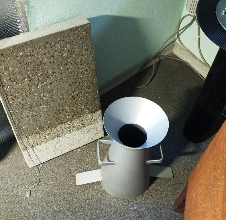

Propeller Опубліковано: 19 жовтня 2017 Поділитись Опубліковано: 19 жовтня 2017 а шоб не чего было спрашивать, и спать спокойно, нужно сразу заказать нужную подвижность! А то перец может и без спроса добавить У меня было такое недавно: Позвали помочь принять бетон, а там и по-могать нечего, он сам льется. заказчик в восторге... Я спрашиваю: "какую подвижность заказывал?", а он - "а шо это"? Спрашиваю у водилы, ты шо воды добавил, он- "конечно, я бы тут пол дня стоял пока вы п2 примите!" - это обоим баранам Поэтому чтобы не брать на веру написанное в бумажке (паспорт) и слова извозчика прикупили недавно "для собственных нужд" Абрамса. 3 Посилання на коментар Поділитися на інших сайтах More sharing options...
mastervovik Опубліковано: 19 жовтня 2017 Поділитись Опубліковано: 19 жовтня 2017 Поэтому чтобы не брать на веру написанное в бумажке (паспорт) и слова извозчика прикупили недавно "для собственных нужд" Абрамса. Молодец конечно, но это для потока так же не реально как и в6 от Дженкинса :D 1 Посилання на коментар Поділитися на інших сайтах More sharing options...
Propeller Опубліковано: 19 жовтня 2017 Поділитись Опубліковано: 19 жовтня 2017 Молодец конечно, но это для потока так же не реально как и в6 от Дженкинса :D Не для потока. Очко себя чувствует комфортней. С детства больше верю приборам, чем бумагам. Да и цена вопроса что-то около 700-800 грн. Определение осадки конуса простейшее : Абрамс, арматурина и линейка. 1 Посилання на коментар Поділитися на інших сайтах More sharing options...

Татьяна5 Опубліковано: 19 жовтня 2017 Поділитись Опубліковано: 19 жовтня 2017 Таня, не спорьте - не бывает! Возможно, Вы правы. По крайней мере, у Ковальской бетон этой марки только от w6, но на заводиках поменьше в прайсах есть и тот и тот Посилання на коментар Поділитися на інших сайтах More sharing options...
