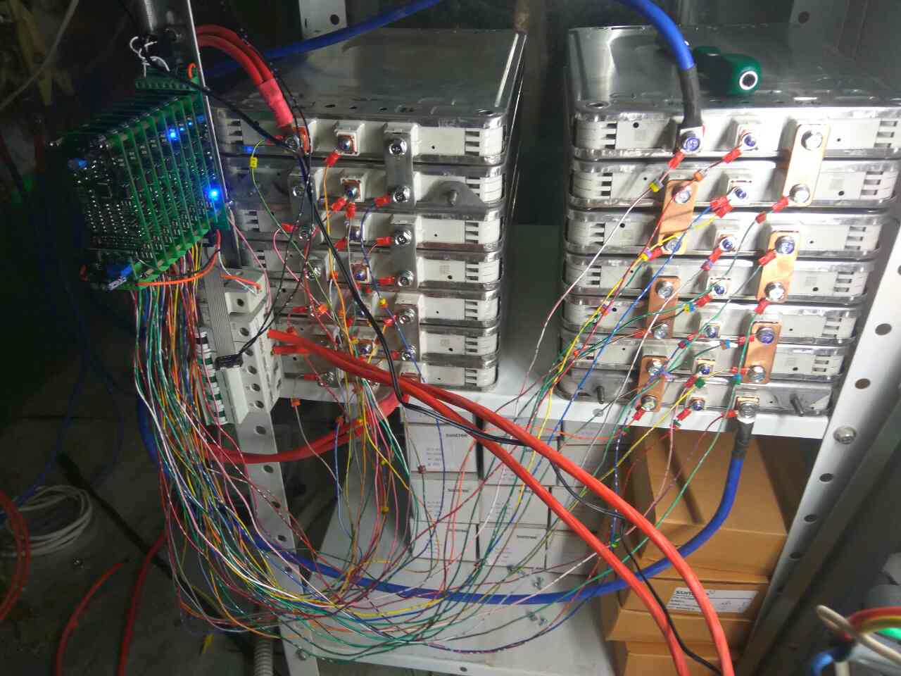

MaksymS Опубліковано: 25 листопада 2017 Поділитись Опубліковано: 25 листопада 2017 Вы взялись учить Я никого не взялся учить. Я лишь заметил, что побаночный контроль лучше побатарейного. На что вы на меня накинулись будто я вас бизнеса лишаю. Можете сделать лучше чем другие, делайте Я и делаю. Но на литии. И балансируется каждая банка. И еще и контролируется по напряжению. Посилання на коментар Поділитися на інших сайтах More sharing options...

MaksymS Опубліковано: 28 листопада 2017 Поділитись Опубліковано: 28 листопада 2017 Точно такую же, как и перманентные балансиры способные на начальном этапе рассеивать в сотни раз больше. А кто вам сказал что те что 10А перманентные (активные по научном), а не начинают балансировку по отсечению при зарядке только? Т.н. пассивная балансировка. Посилання на коментар Поділитися на інших сайтах More sharing options...
