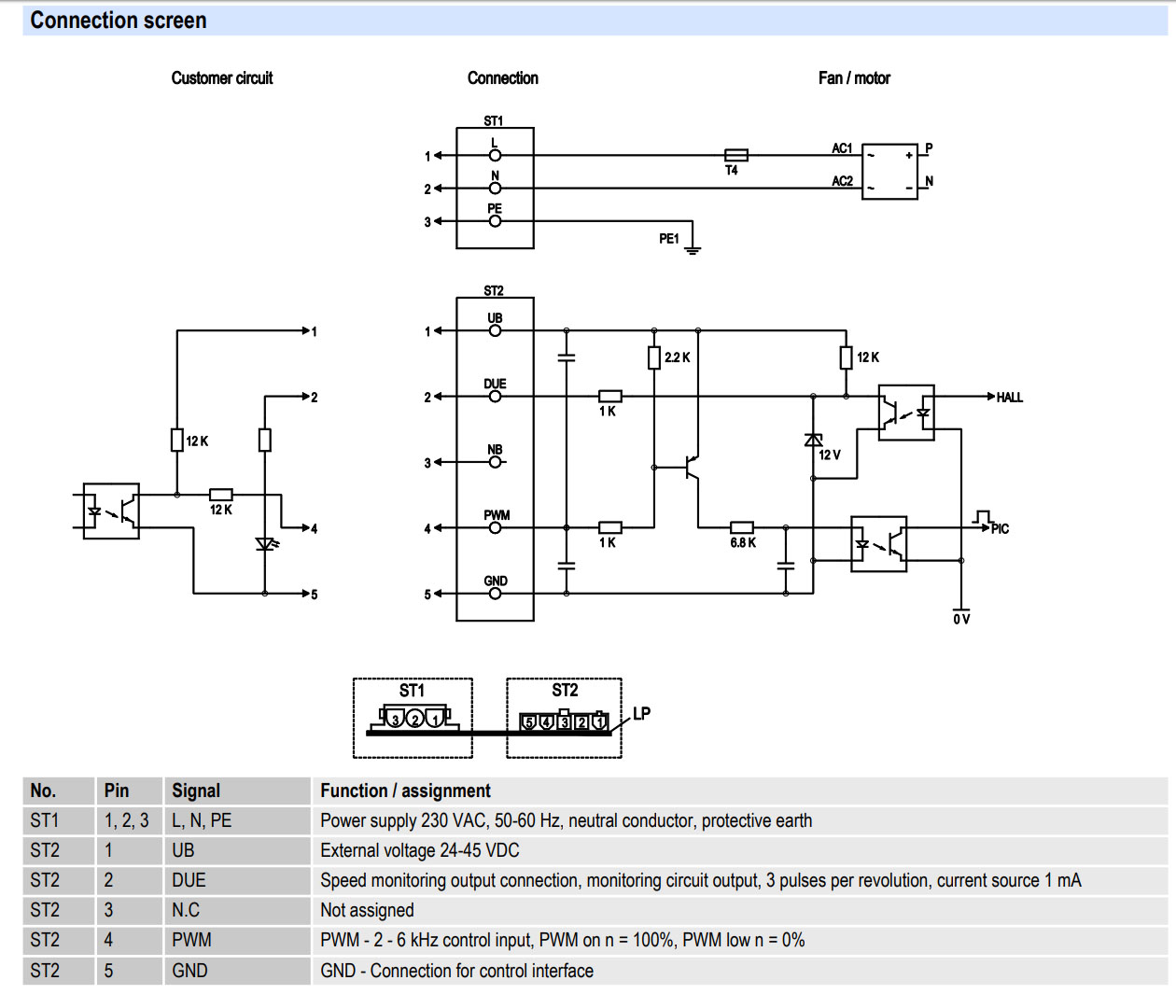

кто может подсказать касательно шим-управления вентилятором по схеме ниже? Есть свои соображения после гугления на тему шим, но не уверен.
Вам нужен шим контроллер который питается напряжением 24В-36В и его же и выдает на выходе, ток там маленький совсем ( десяток милиампер ). 1 вывод + питания, 5 вывод минус питания, 4 вывод - выход шим контроллера. Так же подойдет ШИМ контроллер с выходом "открытый коллектор", тогда напряжение питания шим контроллера может быть любым.
вот это и хотел уточнить. Тут человеку сказали, что питание шим-генератора может быть, допустим, 12 В, а на мотор подать отдельное питание.
пока такой присмотрел, так как нужно преобразовать аналоговый 0-10 В сигнал в ШИМ. Если свяжусь с тем вентом :)
Можно, тот что по ссылке вроде должен подойти. Правда зачем нужно два отдельных питания если можно обойтись одним?

то есть таки можно, например, подать на мотор 24 В, а ШИМ-сигнал от генератора на 12 В, потому что принимающее устройство реагирует сугубо на скважность, а не на аплитуду, правильно? :)

Можно подать разные птания, да - только в этом случае выход ШИМ контроллера обязательно должен быть "открытый коллектор npn". Если ШИМ будет на выходе выдавать к примеру +12В (тоесть не открытый коллектор!) а мотор запитан от 24В, - мотор все время будет крутить на полную.
Если не хотите городить два блока питания, то можно вполне обойтись одним блоком питания на 24В и еще одной деталькой за 3 коп.
Если все таки ШИМ будет выдавать свои 12В на выходе, а не "открытый коллектор", это тоже можно решить другой детклькой за 3 коп.

Принимающее устройство реагирует на то что 4 ногу соединяют с 5 ногой - мотор остановится, или совсем не соединяют - мотор крутит на все бабки. В зависимости от скважности этих событий он регулирует обороты.
Ви неуважно подивились схему даєте неумісні поради. На схемі чітко видно, що двигун живиться від постійного струму 220 В, а контроллер ШИМ гальванічно відв'язаний від комутатора двигуна з допомогою оптопар.
На схемі не показаний сам комутатор, але швидше за все це є 3-фазний комутатор для BLDC, який керується не 0-10 В, а скважністю імпульсів
это он точно увидел, потому что выше писал про совсем маленький ток)
это однофазный ЕС-двигатель с управлением от ШИМ. А у меня контроллер давления с выходом 0-10 В.
Таке враження, що ми говоримо про різні схеми. В пості #421 все, що справа від роз'ємів, є частиною вентилятора. В низьковольтній частині (під'єднання ST2) є повна гальванічна розв'язка від високої напргуги, якою живиться двигун і комутатор. Струм, який проходить через відкритий колектор ШИМ генератора не має нічого спільного із напргую і струмом двигуна.
ШИМ генератор повинен бути із відкритим колектором, тобто він повинен замикати контакти 4 і 5, іншими словами це є безпотенціальне управління, при якому напруга живлення генератора і низьковольтної частини вентилятора (контакти 1 і 5) також не мають нічого спільного. Якщо на 1-5 подати 30 В і замкнути 4-5, то через них максимум буде проходити 10 мА.
На 1-5 треба подати напругу 24-45 В незалежно від того, якою напругою живиться ШИМ генератор. Генераторів з напругою живлення 24 В є валом, тому можна обійтись одним блоком живлення
І що ж вам не сподобалось в моїх постах? Я по моєму те ж саме написав. Я ніде не писав що двигун якось живиться від генератора чи ще чогось.
Якщо отут:
якщо ви мали на увазі подати 24 В на контакти 1-5 ST2, тоді дійсно те саме. Але 1-5 — це не є двигун, бо двигун живиться від 220 В, яка подається на ST1.
