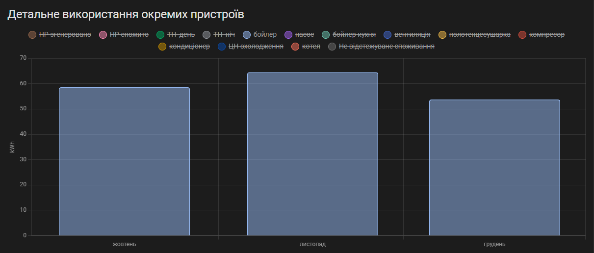

yur43 Опубліковано: 28 січня Поділитись Опубліковано: 28 січня 10 годин тому, yur43 сказав: В мене за 2024 рік вентиляція спожила 95 кВт.год. Працює постійно, без підігріву. в мене бойлер менше споживає Посилання на коментар Поділитися на інших сайтах More sharing options...
МакДо Опубліковано: 28 січня Автор Поділитись Опубліковано: 28 січня 47 хвилин тому, yur43 сказав: в мене бойлер менше споживає Бо ваш бойлер гріється тепловим насосом 1 Посилання на коментар Поділитися на інших сайтах More sharing options...
TaurosRMK Опубліковано: 28 січня Поділитись Опубліковано: 28 січня 4 години тому, yur43 сказав: так і є, дуже економно А може вентилятори взагалі не крутяться? Хоть якийсь потік повітря є? )) Бо якось дуже мало, хоча що там в тій ПВУ є - вентилятори, контролер и моторчики байпасу. Глянув в себе, в режимі простою ~6Вт споживання. Але це з врахуванням щитка управління, тобто все що зв'язано з ПВУ, а там 2 блоки живлення в сумі на 1.6А/220В, а це вже ~3.5Вт, два контролери і ще жмут датчиків, на них ще ~2.5Вт. Це вже накрутить ~4.5 кВт⋅год/місяць 😬 Коли система працює без підігріву, тобто тільки вентилятори, то на мінімальному режимі при ~1100 об/хв споживання ~26Вт, тобто по 10Вт на вентилятор + заслінка (окремо заслінка ~1.5Вт). А якщо знизити оберти до 750, то тоді буде ~18Вт - по 6Вт на вентилятор+заслінка, або всього по 4.5Вт на сам вентилятор. Але толку з того ніякого, бо тоді на всю хату і четверо проживаючих буде 45-50 кубів. Це нікуди не годиться, хіба що на 1 людину, такий собі аналог режиму мікропровітрювання на вікнах. А решту наганяють нагрівачі, бо без них ніяк. Дивуюся як у вас при вуличній нижче -5С нічого не обмерзає. Посилання на коментар Поділитися на інших сайтах More sharing options...
TaurosRMK Опубліковано: 28 січня Поділитись Опубліковано: 28 січня 5 годин тому, yur43 сказав: в мене бойлер менше споживає Чим моніториться споживання? Посилання на коментар Поділитися на інших сайтах More sharing options...
yur43 Опубліковано: 28 січня Поділитись Опубліковано: 28 січня 1 година тому, TaurosRMK сказав: Чим моніториться споживання? Розумні розетки з моніторингом живлення 1 Посилання на коментар Поділитися на інших сайтах More sharing options...

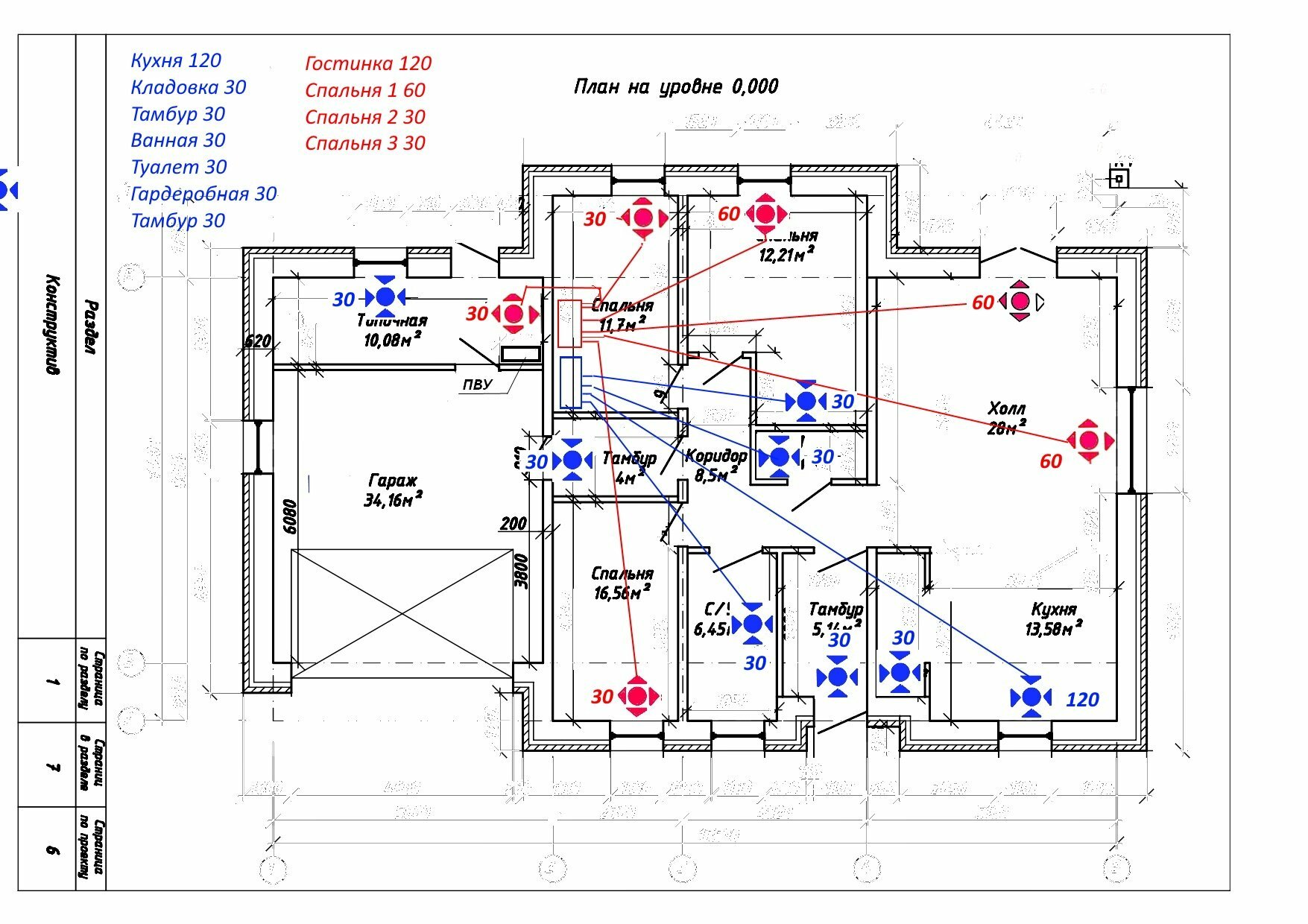

kagal2008 Опубліковано: 1 лютого Поділитись Опубліковано: 1 лютого В 28.01.2025 в 10:01, ЯД сказал: Нарисуйте просто на плане притоки/сборы с расходом - это покажет сколько рукавов к точкам 1 Посилання на коментар Поділитися на інших сайтах More sharing options...
kagal2008 Опубліковано: 1 лютого Поділитись Опубліковано: 1 лютого "Просто" нарисовал... Но, как-то, вытяжек получается многовато. Пока, подключил к коллектору, только кухню, ванную и санузел. Остальное нужно согласовывать по балансу воздухозамещения, наверное. 1 Посилання на коментар Поділитися на інших сайтах More sharing options...
ЯД Опубліковано: 1 лютого Поділитись Опубліковано: 1 лютого (змінено) Теперь можно добавить сколько кубов в час на помещение. Подаваемый объем общий должен равняться вытяжному. Уменьшить количество вытяжку можно. Есть простое правило - подача в чистые, забор из грязных. И по плану можно посмотреть как будет идти воздух. Например вытяжка в спальне - можно без нее. Тамбур - действительно ли оттуда стоит забирать воздух? И из топочной. Если там газ или ещё что - думаю не стоит забор там делать. Ну и в таком духе ПС это как я себе делал если что) Змінено 1 лютого користувачем ЯД 1 Посилання на коментар Поділитися на інших сайтах More sharing options...
kagal2008 Опубліковано: 1 лютого Поділитись Опубліковано: 1 лютого 33 минуты назад, ЯД сказал: Например вытяжка в спальне - можно без нее "Закуток" в большой спальне, это гардеробная, которая будет отделена сдвижной системой. Посилання на коментар Поділитися на інших сайтах More sharing options...
kagal2008 Опубліковано: 1 лютого Поділитись Опубліковано: 1 лютого 36 минут назад, ЯД сказал: И из топочной. Если там газ или ещё что - думаю не стоит забор там делать. Ну она будет использоваться как "сушильная" в холодное и влажное время года. Посилання на коментар Поділитися на інших сайтах More sharing options...
kagal2008 Опубліковано: 1 лютого Поділитись Опубліковано: 1 лютого 39 минут назад, ЯД сказал: Тамбур - действительно ли оттуда стоит забирать воздух? ИМХО, тамбур отделяет гараж от жилой зоны и стоит на пути выхлопных газов. Посилання на коментар Поділитися на інших сайтах More sharing options...
TaurosRMK Опубліковано: 1 лютого Поділитись Опубліковано: 1 лютого 21 хвилину тому, kagal2008 сказав: вытяжек получается многовато Та хоть в 2 рази більше, ролі не грає, точок не має бути рівна кількість, має бути рівний повітрообмін - скільки прийшло повітря, стільки и витягнулося. Тобто можна на одну приточну точку подати 100 кубів, а витягнути це з трьох точок по 33 куба. Мабуть не так треба починати, не просто розставити точки, бо можливо в декотрих приміщеннях краще розбити на 2 точки, ніж гнати все в одну, потім це може перерости в шум. Краще почати з таблиці зі списком всіх кімнат, порахувати об'єм всіх приміщень. Дальше по кожній кімнаті записувати скільки кубів планується подати/забрати, для цього є різні таблички з кратністю повітрообміну. Почати з приточних точок, враховуючи яке це приміщення і скільки людей там буде перебувати (вдень/вночі). Мінімальний розхід на людину 30 м3/год, при підвищеній автивності можна і 45-60 м3/год, нехай для початку буде 30 м3/год. Для прикладу: спальня 1 -- 2 люд - мінімум 60 м3/год або по кратності (0.6*об'єм), яке число більше. 16.56 м2 * h (~2.8) * 0.6 = 28 м3/год, напевно цього мало на двох людей, тому в цю кімнату 60 м3/год. спальня 2 -- 1 люд - 30 м3/год спальня 3 -- 1 люд - 30 м3/год Вже є 120 кубів. Дальше можна перейти до витяжки, на кухні здається оптимально 90-120 м3/год. От і вийшло що в три спільні подали 120 кубів і з кухні це все витягнули. Лишається холл, якщо це по типу вітальні/зони відпочинку, то там найбільше часу буде проводитися, значить скільки людей одночасно буде - 3-4 (поки що лише своїх рахуємо), множимо на 30, ще 120 кубів притоку. Знову розділяємо їх по інших витяжних кімнатах. С/в великий 50-60 м3/год, маленькі по 30 м3/год, і хай буде 30 м3/год з тамбуру на вході, всі 120 кубів розділені. Залишився тамбур від гаражу і котельня. В котельні немає перетоку повітря між жилими кімнатами, тільки через гараж, але думаю там двері постійно закриті будуть. Тому якщо з котельні витягувати, то треба і подавати туди ж, не знаю що там і які норми на такі приміщення, але якщо хочете витягувати 50-60 кубів, то 50-60 треба подати, тобто тут потрібен притік для витяжки. Тамбур від гаражу - якщо двері з гаражу будуть більш-менш герметичні, то двері з коридору мають мати достатній зазор від підлоги або додаткові решітки, щоб при закритих дверях та витяжка працювала, інакше вона без толку, якщо буде їзольована від притоку. Впринципі те саме стосується і іншого тамбуру. Хай буде в тамбур від гаражу також 30 витягувати. Тобто виходиться якось так: спальня 1 - +60 м3/год спальня 2 - +30 м3/год спальня 3 - +30 м3/год холл - +120 м3/год* == приток - 240 м3/год кухня - 120 м3/год с/в 1 - 60 м3/год с/в 2 - 30 м3/год тамбур 1 - 30 м3/год тамбур 2 - 30 м3/год == витяжка - 270 м3/год Котельня не врахована, там притік/витяжка ізоловані і компенсують одне одного. В сумі витяжки вийшло більше на 30 кубів, треба додати на приток, наприклад можна в холл подавати 150 м3/год, це позволить "підперти" зону кухні і вирівняти потоки. Вийшло приблизно 270 м3/год (без котельні), це оптимально-мінімально. Дехто може сказати що забагато, можна на половину зменшити, тут вже хто як хоче, комусь і по 10 кубів на людину достатньо. Не знаю що ви плануєте використовувати, звичайні анемостати чи якісь решітки. Якщо анемостати, то в більшості вони всі однакові і мабудь ведуть себе однаково. Треба враховувати який діаметр буде, якщо це 125 мм, то подавати в таку точку 150 м3/год в холл буде погана ідея, це 100% буде шуміти, тому тут я би розділив на 2 точки, наприклад по кутах, а дальше їх об'єднав і потягнув один канал. В мене 150мм діаметр і при подачі на одну точку більше 130 кубів гарантовано відчувається шум повітря. Я би більше 90-100 на точку не подавав. Хоча якщо діаметр буде 200 мм, то цілком можна обійтися і одним. Також вра***те що мінімальна відстань приточного анемостату від стін здаєть 600 мм. --- На істину не претендую і нікого не підштовхую робити саме так 🙃 2 Посилання на коментар Поділитися на інших сайтах More sharing options...
ЯД Опубліковано: 1 лютого Поділитись Опубліковано: 1 лютого Про шум - точно надо учесть. Но по объему воздуха... Есть кратность воздухообмена, а есть на человека. Это холивар) У меня лично в доме не стерильное помещение, и потому я лично себе делал по человекам, но тк комнат больше чем людей (нас пока только двое, а дом 170м) для минимума делал 30 кубов на комнату, но при этом в жилой зоне (работа/спальни) подача и вытяжка из каждого помещения, чтобы можно было закрывать двери и никого не слышать (не всегда щель под дверью помогает перемещать свежий воздух) Посилання на коментар Поділитися на інших сайтах More sharing options...

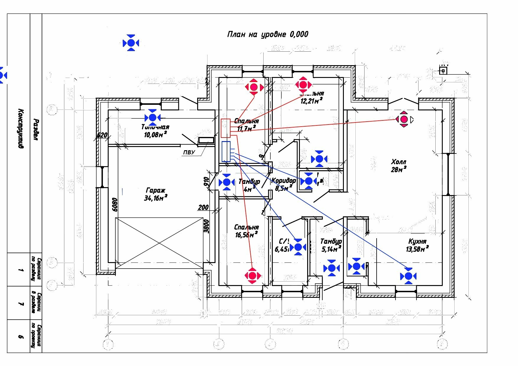

kagal2008 Опубліковано: 2 лютого Поділитись Опубліковано: 2 лютого Посилання на коментар Поділитися на інших сайтах More sharing options...
kagal2008 Опубліковано: 2 лютого Поділитись Опубліковано: 2 лютого Чуть подправил, исходя из рекомендаций. Посилання на коментар Поділитися на інших сайтах More sharing options...

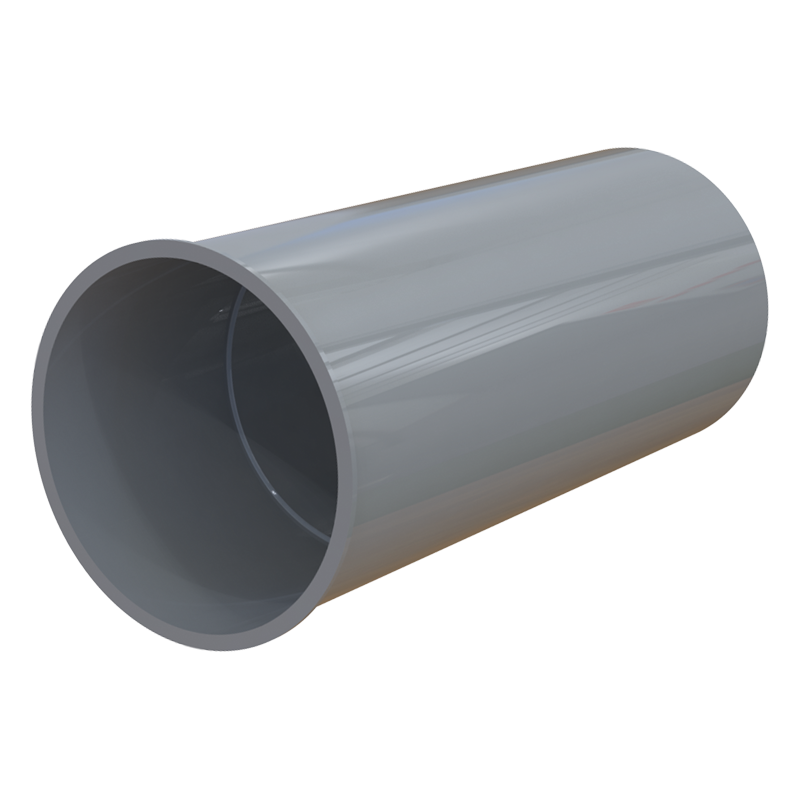

kagal2008 Опубліковано: 2 лютого Поділитись Опубліковано: 2 лютого Технический вопрос: если ставить такой пленум, толщина перекрытия больше, чем длина трубы, то чем её удлинить? (на сайте Вентс не нашёл) Посилання на коментар Поділитися на інших сайтах More sharing options...
kagal2008 Опубліковано: 3 лютого Поділитись Опубліковано: 3 лютого Уже нашёл Посилання на коментар Поділитися на інших сайтах More sharing options...
TaurosRMK Опубліковано: 3 лютого Поділитись Опубліковано: 3 лютого 16 годин тому, kagal2008 сказав: Чуть подправил, исходя из рекомендаций. А звідки ще візьмете 60 м3/год, яких не вистачає на притоці? Буде тягнути з гаражу і різних щілин. Витяжки виходить 300 кубів, а недостача по притоку 60 кубів, це 20% різниці, багато. Посилання на коментар Поділитися на інших сайтах More sharing options...

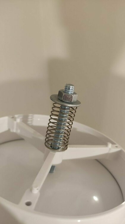

denis-k Опубліковано: 3 лютого Поділитись Опубліковано: 3 лютого может кому будет интересно сделал из анемостата автоматический обратный клапан) все никак не мог решить проблему когда приточка выключена, а теплый воздух рвется назад в трубу которая идет через холодный чердак, естественно конденсат, который мог или в комнату вылиться или в утеплитель просочиться через стыки труб. Каждый раз подниматься закрывать анемостат так себе занятие. нужно было отсекать обратку в которой было тепло и влага покупал обратные клапаны но они такие дырявые что толку нет, плюс их только вертикально нужно ставить, а для меня это большое расстояние от границы теплого воздуха сделал вот такую приблюду, внешний вид не меняется, только высверливается резьба в анемостате, что бы шпилька свободно ходила, вставляется пружина на сжатия и вуаля, готовый клапан с самой лучшей герметизацией из готовых обратных клапанов) вентилятор включился, поднялось давление - анемостат открылся можно регулировать силу открытия зажимая или ослабляя пружину video_2025-02-03_15-19-53.mp4 3 Посилання на коментар Поділитися на інших сайтах More sharing options...
