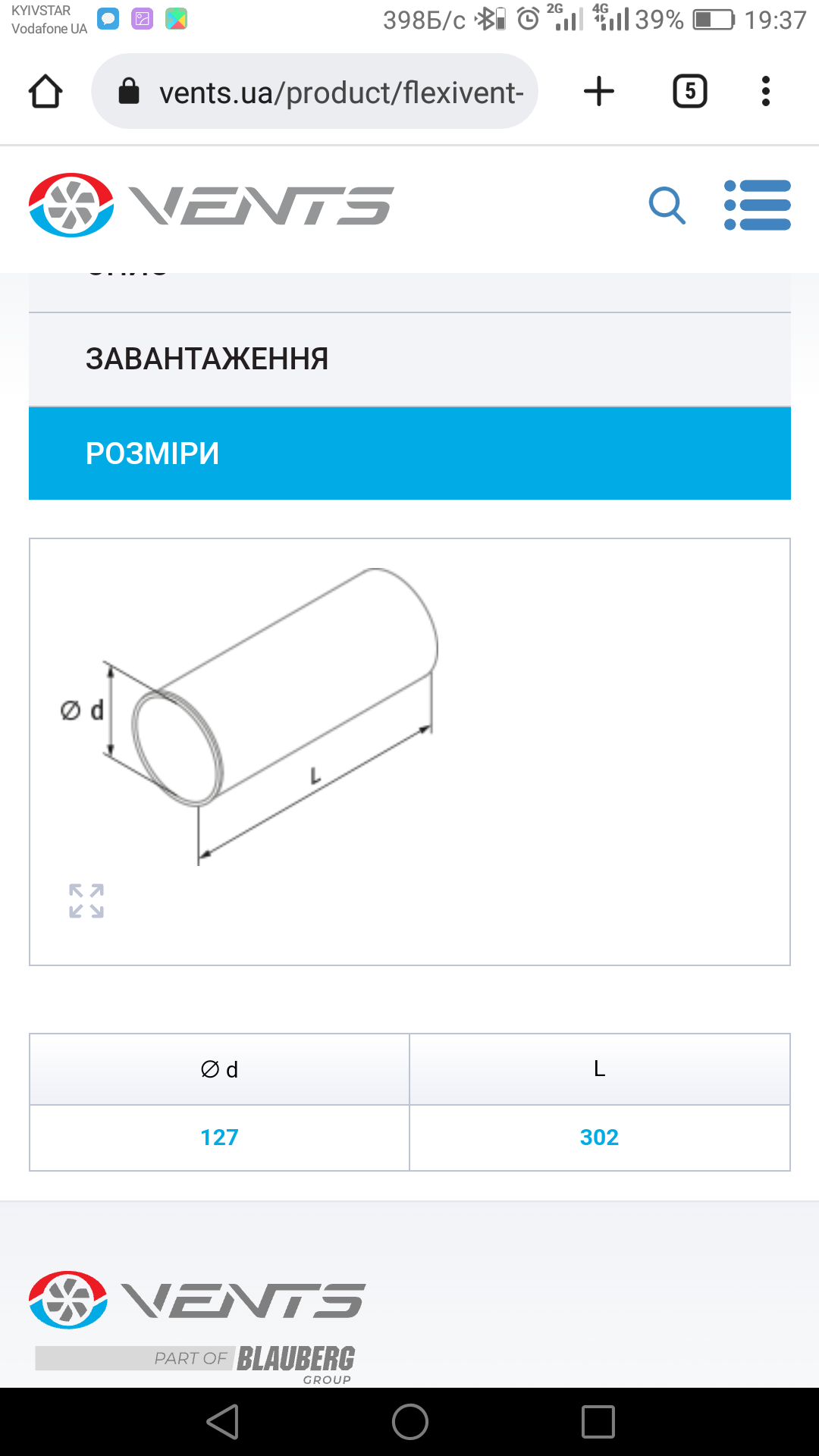

kagal2008 Опубліковано: 4 лютого Поділитись Опубліковано: 4 лютого Нужно резать отверстия в перекрытии, а наружный размер на сайте не указан. Посилання на коментар Поділитися на інших сайтах More sharing options...
yur43 Опубліковано: 4 лютого Поділитись Опубліковано: 4 лютого 1 годину тому, kagal2008 сказав: Нужно резать отверстия в перекрытии, а наружный размер на сайте не указан. 127 мм зовнішній, 125 - внутрішній 1 Посилання на коментар Поділитися на інших сайтах More sharing options...

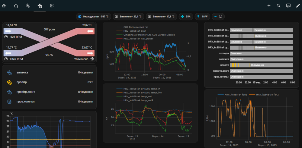

МакДо Опубліковано: 17 вересня Автор Поділитись Опубліковано: 17 вересня 14.09.2025 в 16:30, МакДо сказав: Гілка форуму завмерла. Пора щось змінювати. P.s. - To be continued Трішки розповім про мотиви змін. Відсутнє віддалене та гнучке налаштування нагрівача, через що доводилось кілька разів підійматися на горище, щоб покрутити регулятор. Іноді навіть з увімкненим нагрівачем ПВУ йшла в захист від обмерзання, вимикаючи припливний вітряк. Також байпасна заслонка влітку: іноді забував на ніч відкрити, а іноді на день закрити, через це дуже тепле повітря йшло у спальні увесь день. З датчиків будуть задіяні далласи, для заміру температур. Можливо на майбутнє додам ще якісь датчики, але то невідомо, бо СО2 не цікавить. Зараз чекаю, доки з Алі прибудуть деякі частини системи керування, бо найпершою прибула кінконі. 1 Посилання на коментар Поділитися на інших сайтах More sharing options...
yur43 Опубліковано: 17 вересня Поділитись Опубліковано: 17 вересня Модуль вже з RTC, це добре, мені цього не вистачає. 1 Посилання на коментар Поділитися на інших сайтах More sharing options...
МакДо Опубліковано: 17 вересня Автор Поділитись Опубліковано: 17 вересня 1 годину тому, yur43 сказав: Модуль вже з RTC, це добре, мені цього не вистачає. В мене така сама кінконі висить на ТН і я не бачу потреби в батарейці. Адже вся автоматизація знаходить на НА. Цікаво чому вам того не вистачає з альтернативним енергозабезпеченням? Посилання на коментар Поділитися на інших сайтах More sharing options...
