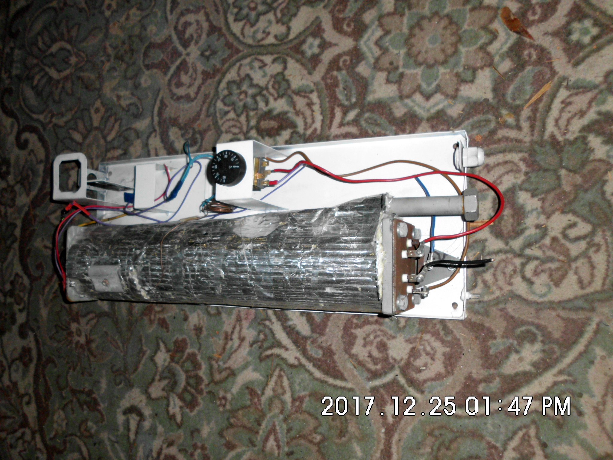

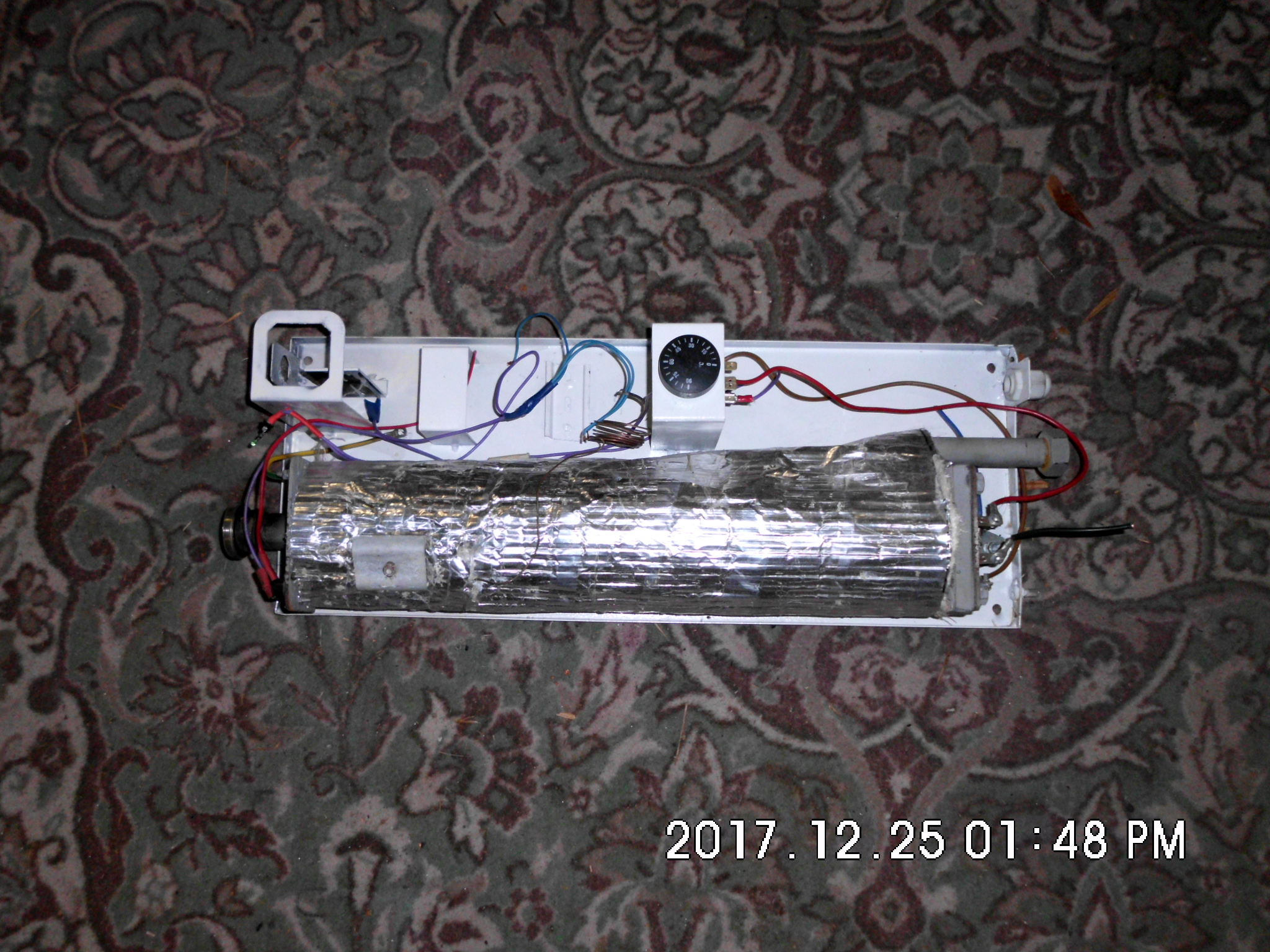

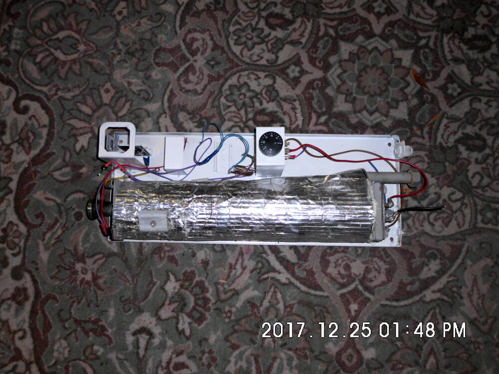

Есть в наличии электрокотёл на запчасти с блок-тенами 3х4кВт-220в.
Подача 3/4н.р. обратка накидная гайка 3/4.
Может его подумать и пристроить к электробойлеру.
