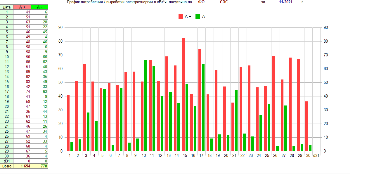

Гулять так гулять. Раз я уже сегодня занялся активностью, сразу подобью итог по затратам на проживание в ноябре. Может, кому интересно будет, и себе зафиксирую, для сравнения в будущем.
Собственно, затратная часть у меня это электричество, вывоз ТБО и охрана.
Вывоз и охрана величина постоянная, 77 и 350 грн соответственно.
Электрика за ноябрь 1286385676_2021.thumb.png.7bcee147032f5dc1fec09b808215df15.png
Красное - потребление, зеленое - генерация. Есть еще часть энергии, которая генерируется днем, но не доходит до счетчика и потребляется на нужды. Высчитывается разницей. Инвертор сгенерил 1006 кВт, в сеть ушло 778. Значит, 228 кВт схомячили на собственные нужды.
Итого в ноябре потребление составило 1882 кВт.
Что в этой цифре. Да всё, и даже немного больше. Освещение, отопление, ГВС, приготовление еды (эл.плита, духовка, гриль, мультиварка, чайник).
Из немного больше - зарядка электрички. Я думаю, что киловатт 200 схомячила. И еще - рядом сосед строится, переноску подключает ко мне, т.к. ТУ сейчас дают криво, временно на период стройки на 5 кВт, потом постоянные получать. В общем, подключается он ко мне, расчитывается булькающей валютой.
Посмотрим, как проведут расчет в обле, но у меня отопление настроено с 23:00 до 07:00, поэтому все по максимуму должно пройти по ночному тарифу.
Мое предположение, что счет будет где-то гривен на 800. Прийдет расчет - сравню.

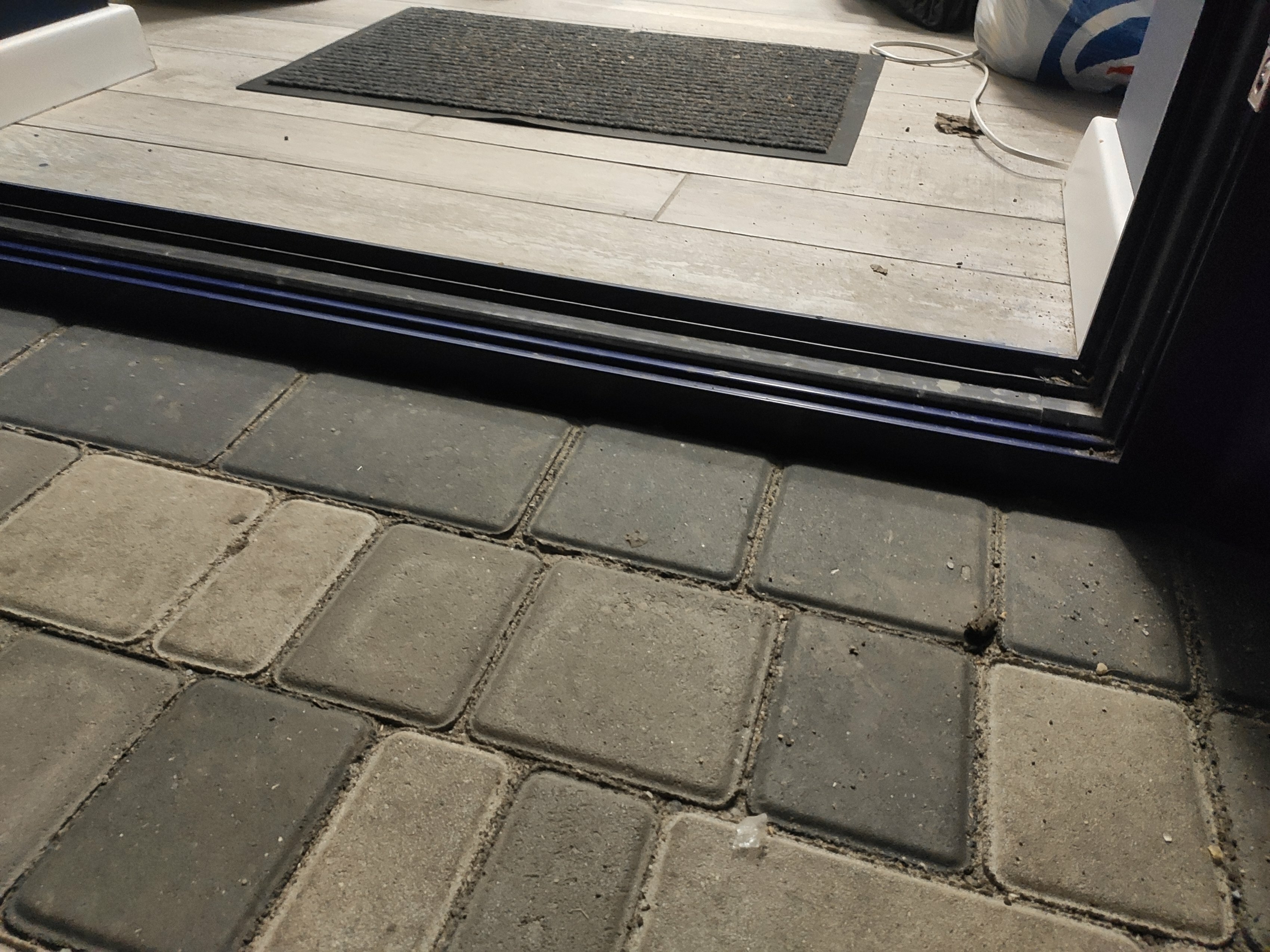

порог крупнее с улицы и с дома можно сфотать?
3 минуты назад, Tamburello сказал:
да, вернусь домой - сфоткаю
42 минуты назад, omozhyn сказал:
1882 кВт.
как-то овердохрена для ноября... У меня примерно столько в январе хавает)
2 часа назад, Tamburello сказал:

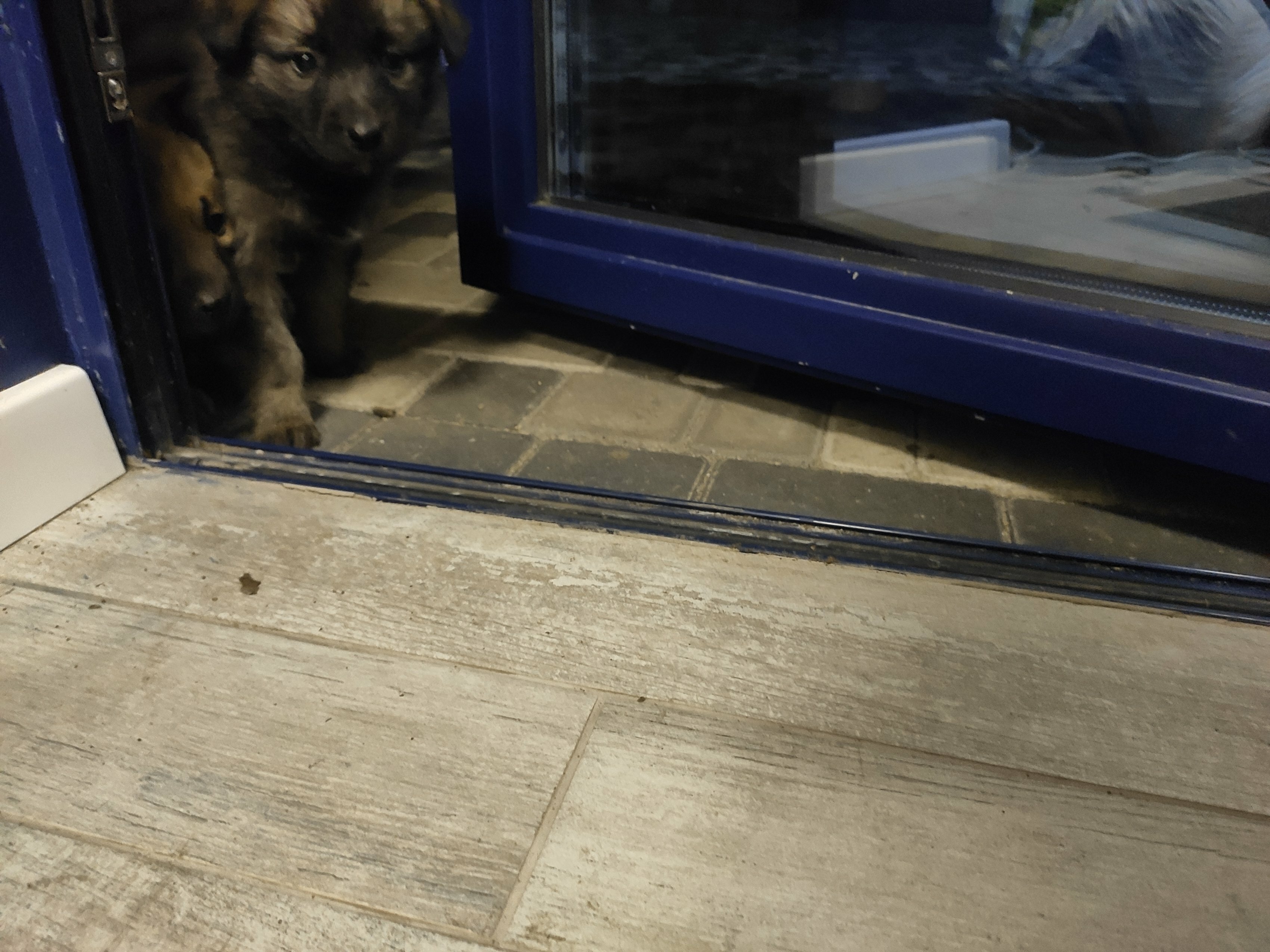

Ну вот как-то так. Дверь вынесена заподлицо с наружным утеплителем, изначально опущена так, чтоб плитка подошла в уровень, практически без порога.
2 часа назад, mastervovik сказал:
Та то все сосед со своей стройкой)
На самом деле, я же пока на этапе изучения, не знаю норм или не норм. Меня сумма по оплате устраивает - значит наверное норм))
8 минут назад, omozhyn сказал:
Ну вот как-то так
Гости к Вам приходят няшные :). Ваши?
  • Дякую 1
1 минуту назад, yurriy сказал:
Ой, сдыхаться бы от этой няшности)
Плод моего раздолбайства, не свозил вовремя подкидошную собаченцию к ветеринару
Вроде 2 из 3 пристроены, остался один троглодит.
38 минут назад, Gitan сказал:
Какой остался? Слева симпатяга :)
Любой, выбирайте) Тесть все равно еще никак не определится.
Собакена-маму этих чудиков нам привезли из Киева, ее подобрали знакомые знакомых на трассе. (сработала сила ФБ)
Одного отщепенца повезу в Одессу (опять же ФБ сработал).
Если ареал обитания поколения этих двортерьеров расширится до Харькова - это уже будут не такие уж и простые двортерьеры😁

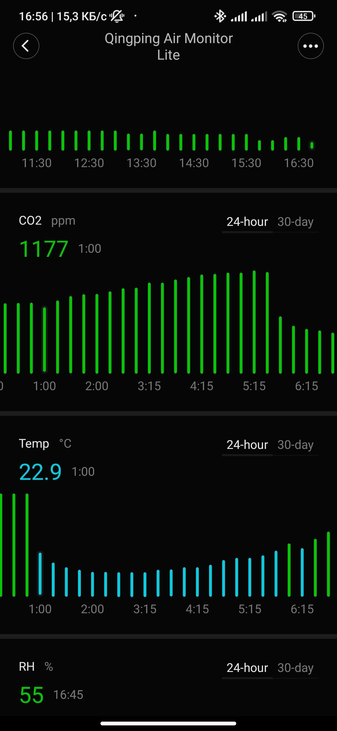

В 30.11.2021 в 12:37, omozhyn сказал:
Вот сейчас еще подумал, что надо будет попробовать закрыть дверь, но оставить окно на микропроветривание.
Попробовал. Результат на картинке. До часу там спал только ребенок, в час мы пришли, закрыл дверь в спальню и открыл окно на микроветривание, в су работал вытяжной вентилятор. В пол 6 закрыл окно и открыл дверь.

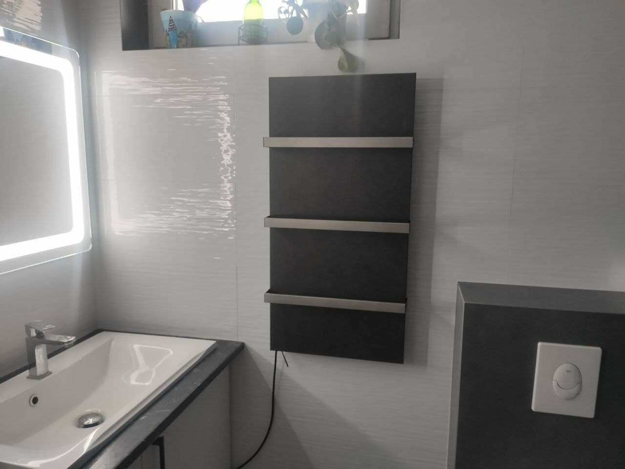

Процесс обживательства идет полным ходом.
Возник с женой момент недопонимания месторасположения полотенчика. Я был уверен, что идеальное его место над столешницей, слева от умывальника. Жена настаивала на том, что он должен быть справа от умывальника, на стене под окном.
Все бы хорошо, но розетку-то я под него сделал слева от умывальника, надо столешницей. Поэтому что? Конечно же по этой причине мы вешаем его справа от умывальника, на стене под окном. Первый удлинитель пошел😄
Что касаемо самого полотенчика. Сильно не хотелось хромовый. Благо сейчас всякие дизигнерские делают любых цветов и форм. Но блин и цена жеж там идет самая что ни есть дизигнерская. Но тут наткнулся случайно на керамику. Прям понравился, клёвый такой. И вменяемых денег стоит, и настроек целый вагон(и день/ночь можно настроить, чуть ли не почасовку и по дням недели). Правда все равно плюнул на настройки, подключил через умную розетку и через телефон настроил график. И настраивать удобнее, и подкорректировать проще.
Вот такое вот счастьечко.

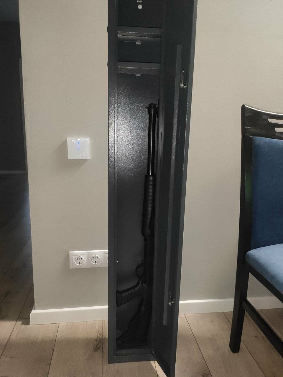

Ну и перевез дружбана.

ну если плитка осталась то провод можно спрятать, и переложить плитку
а на какой высоте розетки, 35?
50 минут назад, omozhyn сказал:
Точно такой же есть, и тоже через умную розетку. В собственных настройках ему стоит задать максимальную температуру поверхности (у меня стоит кажется 45 - нормально сушит и не обжигает), держит стабильно.
4 часа назад, metall_version сказал:
Ненене, фффатит
