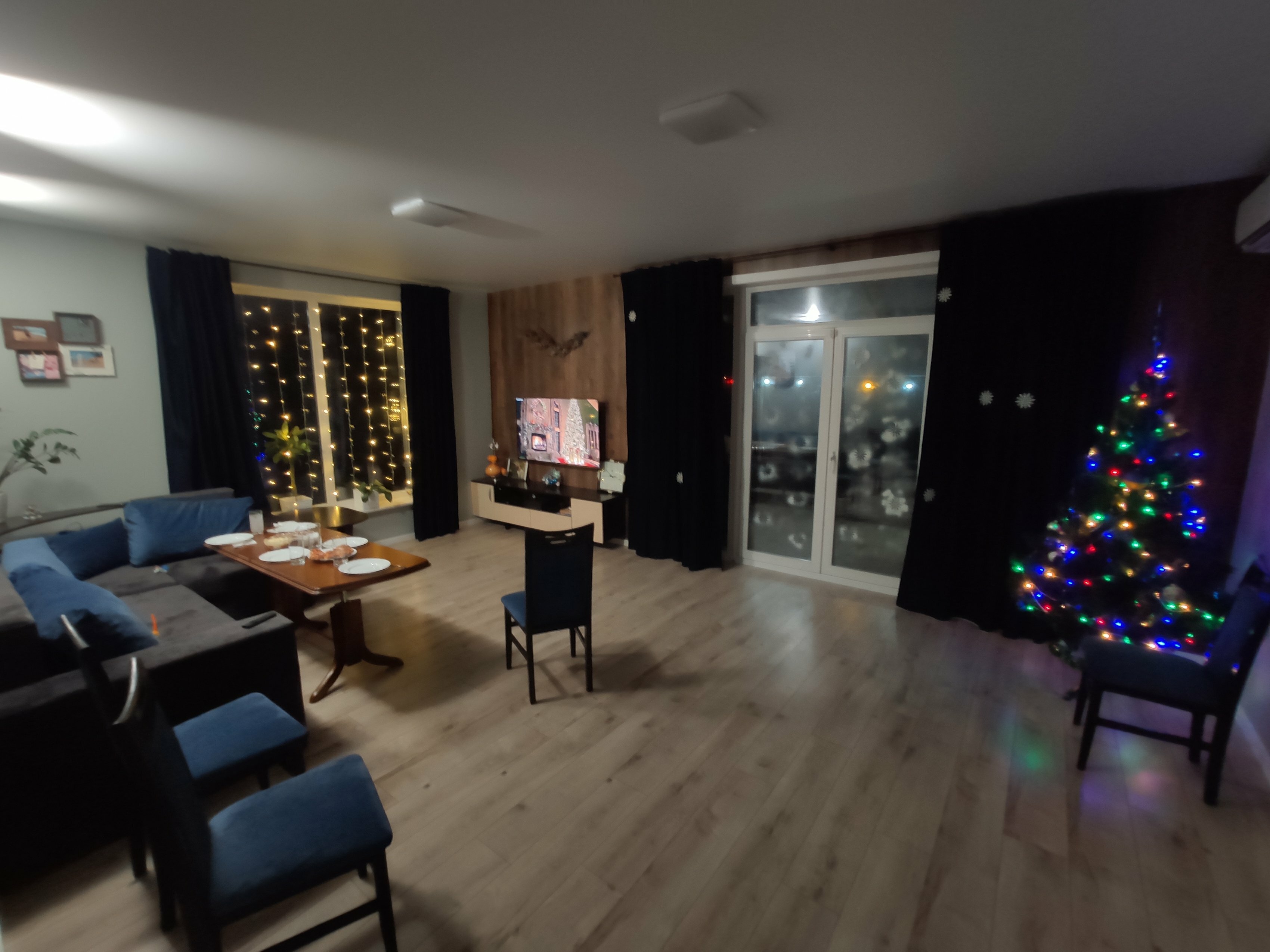

Taras-ko Опубліковано: 12 січня 2022 Поділитись Опубліковано: 12 січня 2022 В 10.01.2022 в 23:19, omozhyn сказал: Ну и пару фоток, чтоб разбавить скучные цифры. Украшались немного. На улице тоже чуток развесили, но не фоткал, да и мало там, пробники. На след. год разгуляюсь, понравилось Очень понравился цвета стен! Скажите, клеили ли Вы стеклохолст на стены? Есть ли микро трещены? Потолки натяжные? Какой материал использовали на стенах (под дерево)? 1 Посилання на коментар Поділитися на інших сайтах More sharing options...
omozhyn Опубліковано: 12 січня 2022 Автор Поділитись Опубліковано: 12 січня 2022 1 час назад, Taras-ko сказал: Очень понравился цвета стен! Скажите, клеили ли Вы стеклохолст на стены? Есть ли микро трещены? Потолки натяжные? Какой материал использовали на стенах (под дерево)? Спасибо) Клеили малярный флизелин, 85ой плотности. Микротрещин не встречал нигде, в спальне есть плохой стык двух полотен, но по идее можно будет прокрасить и он скроется, руки никак не дойдут. Потолки натяжные, белый мат. На стенах под дерево - ламин, приклеен на какой то клей в тубе из эпика, если надо - могу найти название. Посилання на коментар Поділитися на інших сайтах More sharing options...
Taras-ko Опубліковано: 12 січня 2022 Поділитись Опубліковано: 12 січня 2022 1 минуту назад, omozhyn сказал: Клеили малярный флизелин, 85ой плотности. Микротрещин не встречал нигде, в спальне есть плохой стык двух полотен, но по идее можно будет прокрасить и он скроется, руки никак не дойдут. То есть после шпаклевки, поклеили этот флизелин и покрасили? На сколько хорошо была сделана шпаклевка? Или так спрошу: на сколько идеально нужно пошпаклевать стены перед поклейкой? Посилання на коментар Поділитися на інших сайтах More sharing options...
omozhyn Опубліковано: 12 січня 2022 Автор Поділитись Опубліковано: 12 січня 2022 (змінено) 5 минут назад, Taras-ko сказал: на сколько идеально нужно пошпаклевать стены перед поклейкой? шпаклевали только стыки ГКЛ. Надо было шпаклевать тщательнее, в некоторых местах видно стык (как ни парадоксально, но видно там, где нанимал людей. Там где делал сам, невооруженным глазом найти сложно, хотя такое делал впервые.) Змінено 12 січня 2022 користувачем omozhyn 1 Посилання на коментар Поділитися на інших сайтах More sharing options...

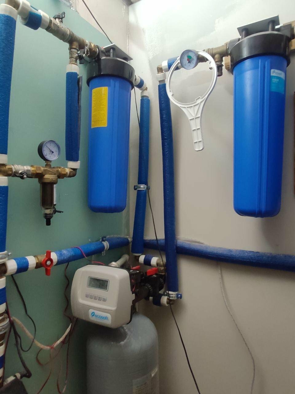

omozhyn Опубліковано: 10 лютого 2022 Автор Поділитись Опубліковано: 10 лютого 2022 (змінено) В 10.01.2022 в 23:16, omozhyn сказал: Итоги по декабрю - общее потребление 2096 кВт. Итоги по январю - 2431 кВт/ч. Думаю, сказались праздники, много находились дома, и для комфорта приходилось частенько включать днем догрев полов. 1417кВт/ч ночь 857 + 157(от СЭС)кВт/ч день К оплате - 1832 грн. Отапливаямая площадь, напомню - 124 м2 Температура в доме 23-24 Тепловой насос так еще и не собрали. Надо было сразу спрашивать, к концу какой недели какого года он будет готов. Ну да ладно, подождем. Сильно не радует качество воды со скважины. Чета мне думалось, что с этими фильтрами будет меньше танцев. Точнее, что их не будет совсем. Ан нет, то картридж поменяй, то соль засыпь, потом в осмосе картриджи меняй. Змінено 10 лютого 2022 користувачем omozhyn 9 Посилання на коментар Поділитися на інших сайтах More sharing options...
Vikctor Опубліковано: 10 лютого 2022 Поділитись Опубліковано: 10 лютого 2022 3 часа назад, omozhyn сказал: ...Сильно не радует качество воды со скважины. Чета мне думалось, что с этими фильтрами будет меньше танцев. Точнее, что их не будет совсем. Ан нет, то картридж поменяй, то соль засыпь, потом в осмосе картриджи меняй. По свободе опишите подробней свою систему фильтрации и чем не удовлетворены в отношении неё. 1 Посилання на коментар Поділитися на інших сайтах More sharing options...
omozhyn Опубліковано: 10 лютого 2022 Автор Поділитись Опубліковано: 10 лютого 2022 1 час назад, Vikctor сказал: По свободе опишите подробней свою систему фильтрации и чем не удовлетворены в отношении неё. В система фильтрации вроде бы и ничего особенного - самопромывной на 100 микрон, потом 20ВВ полипропилен, умягчительная колонна и потом угольный, тоже 20ВВ. Недовольный тем, что она требует регулярного обслуживания, и намного чаще, чем я себе представлял. Пока не жили - оно себе работало и работало, расход же был минимальный. А потом заклинило каретку на умгчителе. Отделался легким испугом - просто чисткой каретки. После переезда понеслось. Угольного фильтра хватило на месяц - а он на секундочку под косарик стоит. Начала вода подванивать. Посоветовали мне перетряхнуть картридж. Помогло, но на 2 недели. В общем, каждые 2 недели перекрываю воду и лезу трясти кардриджи. Умягчитель настраивал сам, на период стройки поставил регенерацию как можно реже по времени - 21 день, но по объему меньше чем куб. На очередном ТО (по причине того, что в бак с солью перестала вода поступать) мастер-ломастер ужаснулся, как редко выставлена регенерация, выставил 14 дней, но по объему - раз в 2,5 куба. По итогу у меня крякнул ТЭН - через 1,6 куба уже сильно жесткая вода идет(вычислено с помощью тест-полосок). Сейчас вручную после каждой регенерации уменьшаю объем до след. регенерации, все никак не доберусь до того, чтоб перенастроить. Это ТЭН проработал где-то месяца 4, не очень активного пользования. Этот продержался почти 5, и вот на 5ый ночью выбило УЗО. Утром скрытие показало вот такую красоту. Я так думаю, это результат вот того бока с настройкой регенерации. То есть в общем то система работает. Но надо постоянно за ней следить. При чем не просто соль засыпать, а вплоть до того, что регулярно проводить тестирование жесткости. И кстати про соль. С таким ресурсом - промывка раз в 1,5-1,6 куба - мешка соли хватило на 2 месяца. Начинаю потихоньку узнавать, как провести водопровод😃 7 Посилання на коментар Поділитися на інших сайтах More sharing options...
Vikctor Опубліковано: 10 лютого 2022 Поділитись Опубліковано: 10 лютого 2022 Жёстко. Не ожидал... Посилання на коментар Поділитися на інших сайтах More sharing options...
omozhyn Опубліковано: 10 лютого 2022 Автор Поділитись Опубліковано: 10 лютого 2022 (змінено) 6 минут назад, Vikctor сказал: Жёстко. Не ожидал... я тоже, но меня предупреждали. я не верил. Жёсткость воды - 17,4, при норме менее 7 а вот железа 0,269, при норме менее 0,2. вроде бы с железом не критично, но фильтра рыжие, прям как из песни про дедушку и лопату Змінено 10 лютого 2022 користувачем omozhyn 4 Посилання на коментар Поділитися на інших сайтах More sharing options...

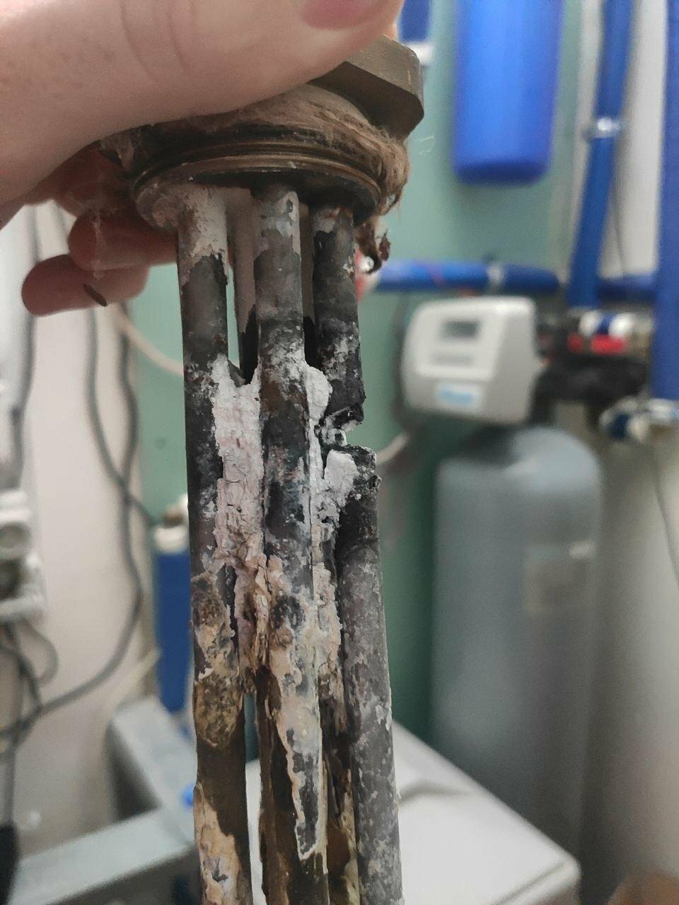

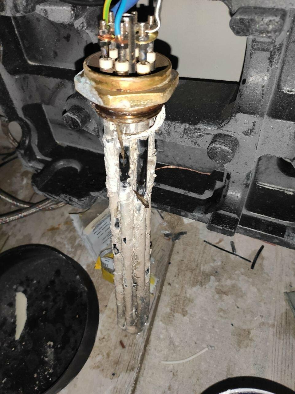

Enot123h Опубліковано: 11 лютого 2022 Поділитись Опубліковано: 11 лютого 2022 (змінено) У меня жесткость 11,5, накипи много, но бойлер спасают закрытые тэны, раз в 2 года разбираю чтоб анод поменять, накипи на трубках ТЭНов почти нет, она вся с них вниз осыпается. Где-то 1,5-2 литра накипи в перемешку с очень мелким глино-песком собирается. Из фильтров только грязевик 500 мкм и 10" на 20 мкм. Соль не хочу, мне легче рассекатели-сеточки кранов и насадку душа 3 раза в год в лимонке прокипятить. А для стиралки и посудомойки стоит фильтр с антискалантами. За 4 года сгорел 1 ТЭН (ещё неизвестно сколько он до меня отработал, бойлеру лет 8 ) кайфанул от легкости замены закрытого ТЭНа - 3 винтика открутить и закрутить. Змінено 11 лютого 2022 користувачем Enot123h 4 Посилання на коментар Поділитися на інших сайтах More sharing options...

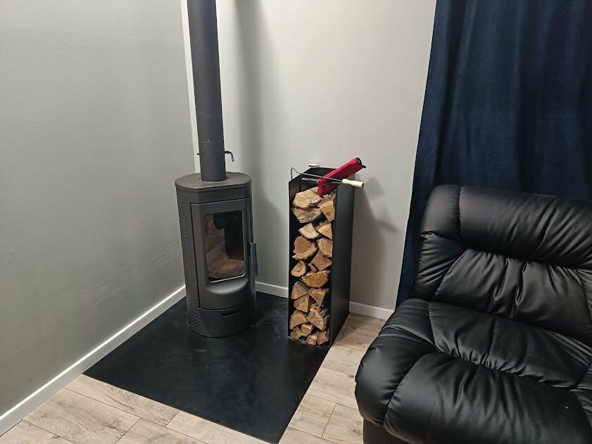

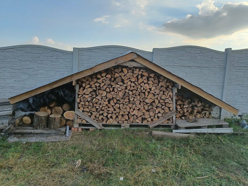

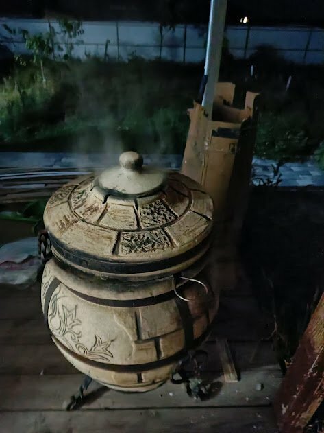

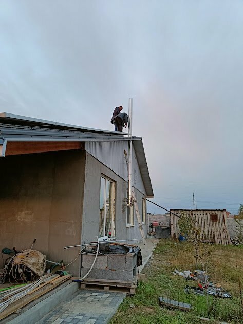

omozhyn Опубліковано: 28 жовтня 2022 Автор Поділитись Опубліковано: 28 жовтня 2022 Вітання шановному панству з Міста на вибуховій хвилі😉 Трохи оновлю тему. Процес обживання в домі в нас пішов трошки не за планом. Бо збудувався я в тому районі міста, що найближчий до Херсона🤦♂️ Отож, у вересні був рік, як ми переїхали, з них півроку в домі я холостякую. Тому дом трохи штаб, трохи центр гуманітарної допомоги, трохи офіс і майстерня (бо біля офіса впав ФАБ, і там тепер не дуже затишно). Підготовка до зими йде майже за планом. Літієвих батарейок я собі запас ще з весни. Трохи продав, але десь 5 кВт залишив. Инвертор знайшов влітку. Все це чекало як завжди до останнього, поки грім не грянув шахід не прилетів. Зберу докупи і підключу на наступному тижні, бо часу не дуже вистачає. Основна мета цього всього - щоб в домі була вода і трохи світла. Ну, телефон і ноутбук ще може зарядити. По теплу за минулу зиму було встановлено, що нічного обігріву вистачає з головою, отже навіть тимчасові відключення сильно не вплинуть. Але все одно встановив буржуйку) Так воно і планувалось, але колись, після завершення фасаду, ландшафту і т.д. Війна вносить свої коригування у пріоритети... Димар - через стіну Трохи дров Для приготування їжі "намародерив" таку цяцьку - також планував, але "колись іншим разом". А тут підвернулось, взяв на зберігання у тимчасово-переміщених (зразу кажу - це мої знайомі, і вони про це знають😀) Отак і живемо. Ну, і звичайно безпека понад усе. Тому - кіт в касці і навіть коли спить - табельна зброя поруч 26 4 Посилання на коментар Поділитися на інших сайтах More sharing options...

omozhyn Опубліковано: 28 жовтня 2022 Автор Поділитись Опубліковано: 28 жовтня 2022 2 часа назад, Dendnepr сказал: Можно модель буржуйки? Plamen Tara 1 Посилання на коментар Поділитися на інших сайтах More sharing options...

Dendnepr Опубліковано: 28 жовтня 2022 Поділитись Опубліковано: 28 жовтня 2022 1 час назад, omozhyn сказал: Plamen Tara Насколько удобна топка? Узкая и высокая. Дрова не выпадают при открытии дверки? Посилання на коментар Поділитися на інших сайтах More sharing options...
