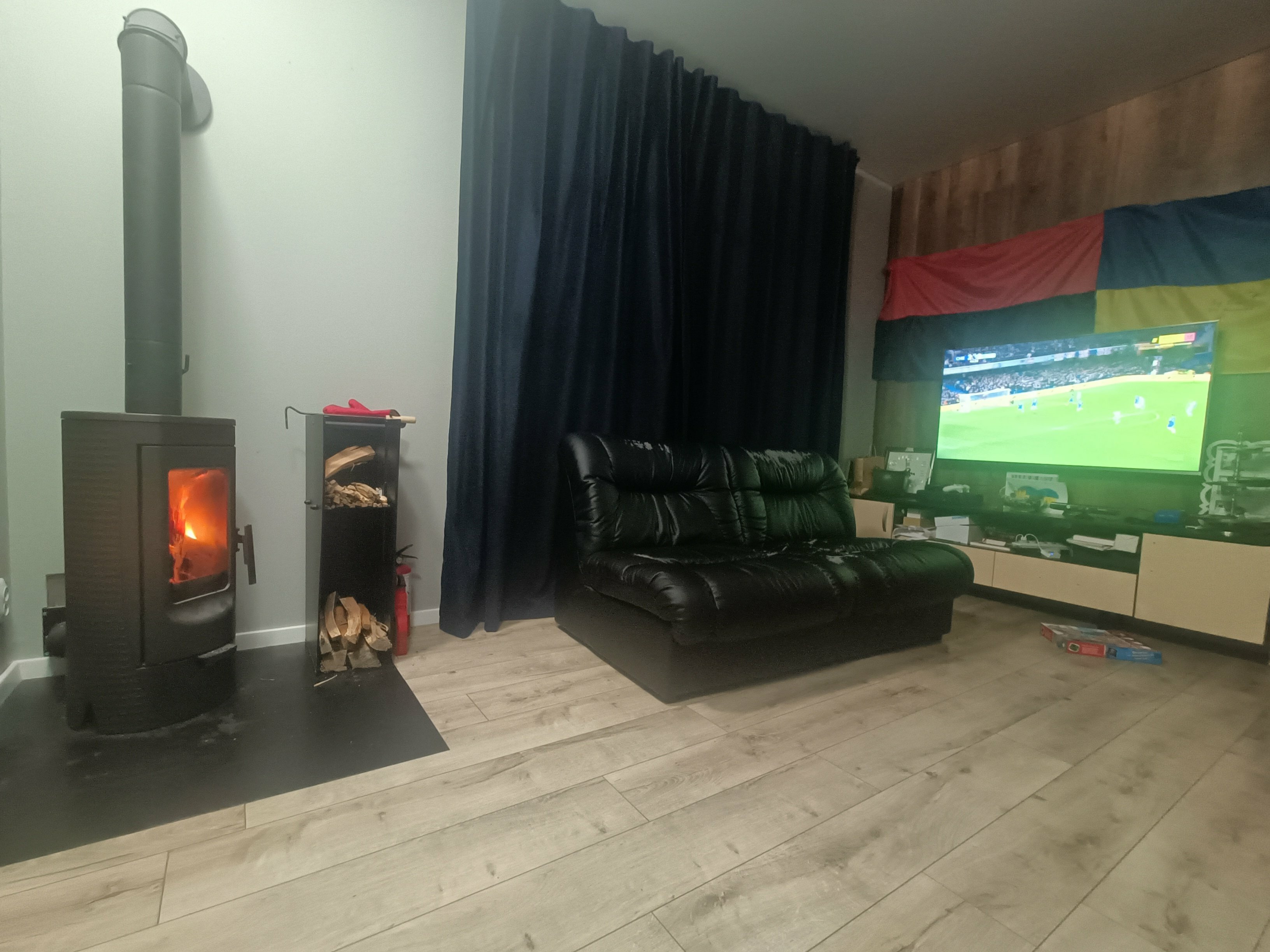

omozhyn Опубліковано: 12 листопада 2023 Автор Поділитись Опубліковано: 12 листопада 2023 13 1 Посилання на коментар Поділитися на інших сайтах More sharing options...
Gitan Опубліковано: 12 листопада 2023 Поділитись Опубліковано: 12 листопада 2023 ТВ боком дивитесь? 4 Посилання на коментар Поділитися на інших сайтах More sharing options...
mastervovik Опубліковано: 13 листопада 2023 Поділитись Опубліковано: 13 листопада 2023 10 часов назад, Gitan сказал: ТВ боком дивитесь? Разрывается между камином и телеком)) 1 4 Посилання на коментар Поділитися на інших сайтах More sharing options...
omozhyn Опубліковано: 13 листопада 2023 Автор Поділитись Опубліковано: 13 листопада 2023 11 годин тому, Gitan сказав: ТВ боком дивитесь? Здебільшого очами 2 3 Посилання на коментар Поділитися на інших сайтах More sharing options...
vsv-avto Опубліковано: 14 листопада 2023 Поділитись Опубліковано: 14 листопада 2023 Купив собі таку саму піч. І десь так само планував ставити дровник, ще не робив його. Залізо дровника дуже гріється? десь 30-40 см там відстань? Посилання на коментар Поділитися на інших сайтах More sharing options...
Dendnepr Опубліковано: 14 листопада 2023 Поділитись Опубліковано: 14 листопада 2023 и у меня такая же. дровник будет стоять санитиметров 40, но со стороны печки обощью гипсовыми плитами (потолочный армстронг) и покрашу их в черный цвет 2 Посилання на коментар Поділитися на інших сайтах More sharing options...
vsv-avto Опубліковано: 14 листопада 2023 Поділитись Опубліковано: 14 листопада 2023 11 минут назад, Dendnepr сказал: и у меня такая же. дровник будет стоять санитиметров 40, но со стороны печки обощью гипсовыми плитами (потолочный армстронг) и покрашу их в черный цвет 11 минут назад, Dendnepr сказал: и у меня такая же. дровник будет стоять санитиметров 40, но со стороны печки обощью гипсовыми плитами (потолочный армстронг) и покрашу их в черный цвет Була і така думка ))) Зашити суперізолом як варіант. Чи звичайного гіпса з потолка вистачить? Посилання на коментар Поділитися на інших сайтах More sharing options...
Dendnepr Опубліковано: 14 листопада 2023 Поділитись Опубліковано: 14 листопада 2023 Гіпсови плити мають текстури різні. Буде красивіше Посилання на коментар Поділитися на інших сайтах More sharing options...
omozhyn Опубліковано: 14 листопада 2023 Автор Поділитись Опубліковано: 14 листопада 2023 5 годин тому, vsv-avto сказав: Залізо дровника дуже гріється? Точно не памʼятаю, але здається градусів до 40-45. Буду наступного разу розпалювати камін - заміряю пірометром 1 Посилання на коментар Поділитися на інших сайтах More sharing options...
Vikctor Опубліковано: 14 листопада 2023 Поділитись Опубліковано: 14 листопада 2023 А я на дровітню не звернув увагу. В мене замала - і наповнювати часто доводиться і бруд на підлогу попадає. Ваша наче в ціх питаннях значно краще. Не збереглося посилання чи назви виробу? Посилання на коментар Поділитися на інших сайтах More sharing options...
omozhyn Опубліковано: 14 листопада 2023 Автор Поділитись Опубліковано: 14 листопада 2023 Якщо не помиляюсь, то це Flamma H205B-M Модернізував сам - зробив поличку за допомогою двох шпильок, на які натягнув термоусадку 1 Посилання на коментар Поділитися на інших сайтах More sharing options...
omozhyn Опубліковано: 18 листопада 2023 Автор Поділитись Опубліковано: 18 листопада 2023 14.11.2023 в 12:47, vsv-avto сказав: Залізо дровника дуже гріється? до 75 гріється. я думав, що менше. але я так розумію, що дрова в дровнику за рахунок цього непогано підсушуються 4 Посилання на коментар Поділитися на інших сайтах More sharing options...
