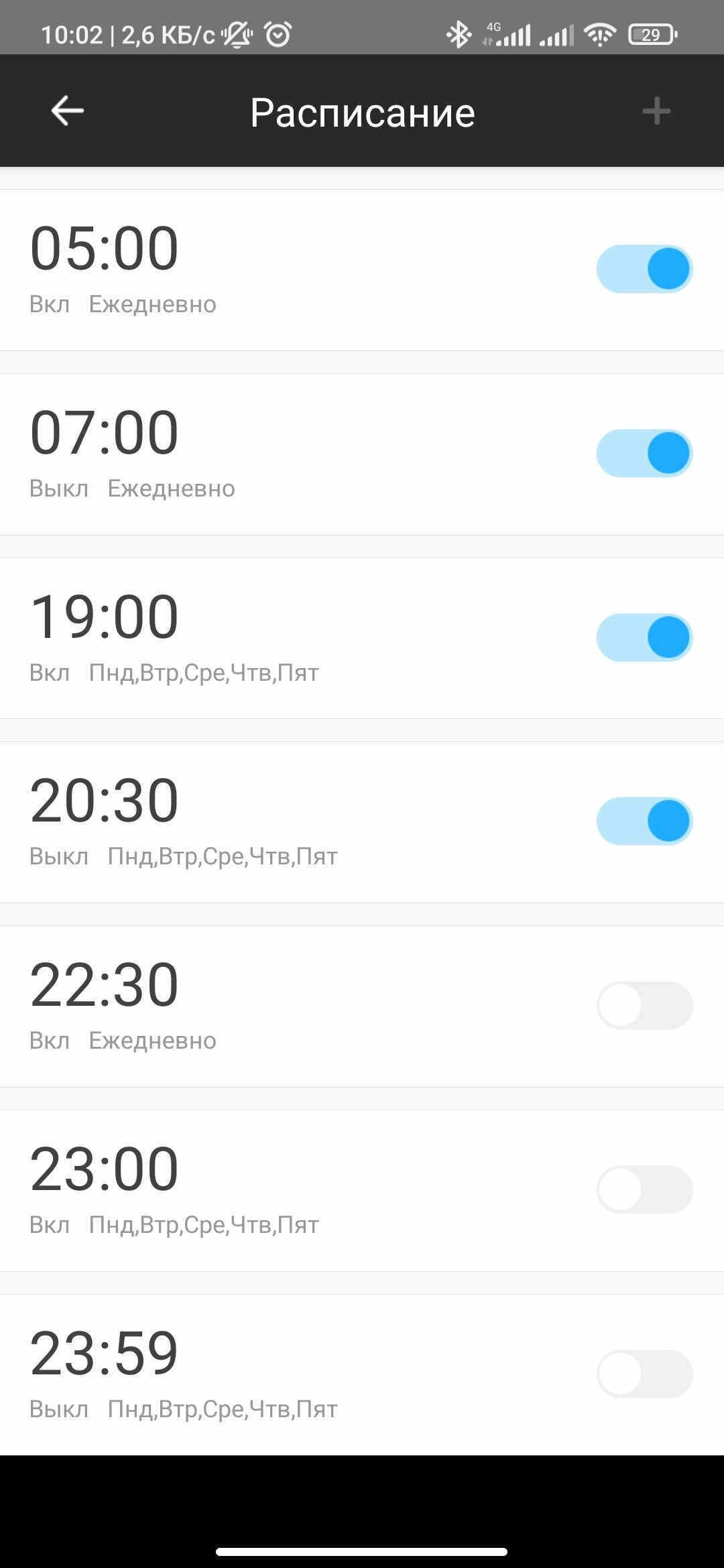

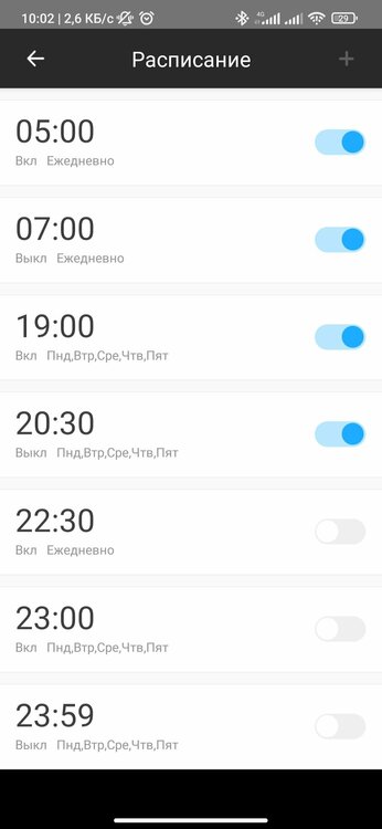

Эксперементы с принудительным закаливанием себя и семьи я проводить не стал. Просто оставил как есть - ТП утром и вечером там, где плитка, чтоб полы были тепленькие. При таком режиме, за счет того, что на улице уже и к нулю температура приближалась иногда, температура в доме опустилась к 23. А дискомфорта не появилось. Про то, что 23, узнал только от датчиков. Походу, причина в том, что квартира у нас была на 5 этаже, снизу соседи с автономным отоплением...
А в доме снизу конечно утепление есть, но оно то не греет. То есть по факту было некомфортно не из-за температуры воздуха ниже 24, а из-за температуры полов при такой температуре. А температура воздуха - это уже последствия того, что подогревали полы, когда дом еще толком не остывал.

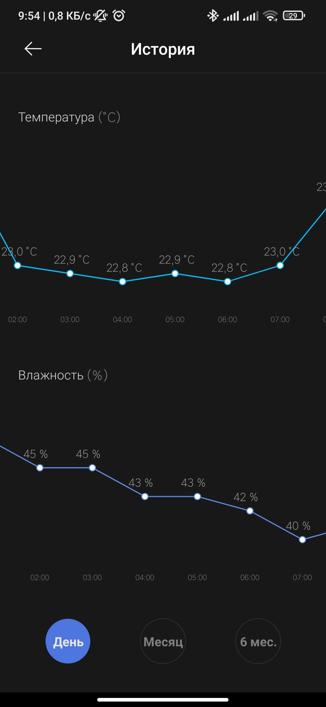

Навеяно обсуждениями в смежных темах о вентиляции.
Вентиляция у меня на сегодняшний день реализована сдедующим образом - стеновой рекуператор в спальне, вытяжка в стену с вентилятором в с/у, в топочной (пока без вентилятора) и на кухне. Закладные под стеновые рекуператоры в детской и гостинной есть, но пока не установлены.
Мерять качество воздуха "на нюх" я не научился (а может, это врожденным должно быть, но я не такой, жена тоже). Поэтому был приобретен анализатор воздуха, с функциями измерения СО2, температура, влажность, PM2,5, PM10 (Последние два - "взвешенные твердые микрочастицы и мельчайшие капельки жидкости"). Датчик стоит на прикроватной тумбочке.
Более чем 2 месяца проживавния в доме показали, что стеновой рекуператор может проветрить спальню за день (до уровня 500-600ppm), но ввиду шума при его работе, на ночь его надо выключать. И вот тут уже, если закрыто окно и дверь в спальню, при спящих двух взрослых с маленьким ребенком, уровень СО2 за 3-4 часа выростает до 1500-1600. На помощь приходят технолгии, проверенные веками - открытая дверь в коридор и включеная вытяжка в с/у. При таких обстоятельствах уровень СО2 падает до вполне допустимых 700-800.
Вывод каждый может сделать свой. Я первоначально был сильно разочарован стеновым рекуператором. Уже начал гуглить и изучать полноценного паука на чердак. А вот теперь начал думать, что может и не надо. Для дневного проветривания стеновой вполне норм. Питание на него заведено через выключатель Сонофф. При выходе из дома нажимается кнопачко в прихожей, которая выключает везде свет и включает рекуператор(ы). А на ночь пока работает дверь. Вот сейчас еще подумал, что надо будет попробовать закрыть дверь, но оставить окно на микропроветривание.
И еще. Рекуператор у меня стоит самый простой Climteс. Возможно, какие-то брендовые будут более тихие. Но ввиду полнейшей тишины в доме - все равно уверен, что слышно его будет, пусть  даже и не сильно. Я вот поменял в с/у Домовент на Soler&Palau. Да, небо и земля, но ночью все равно слышно.

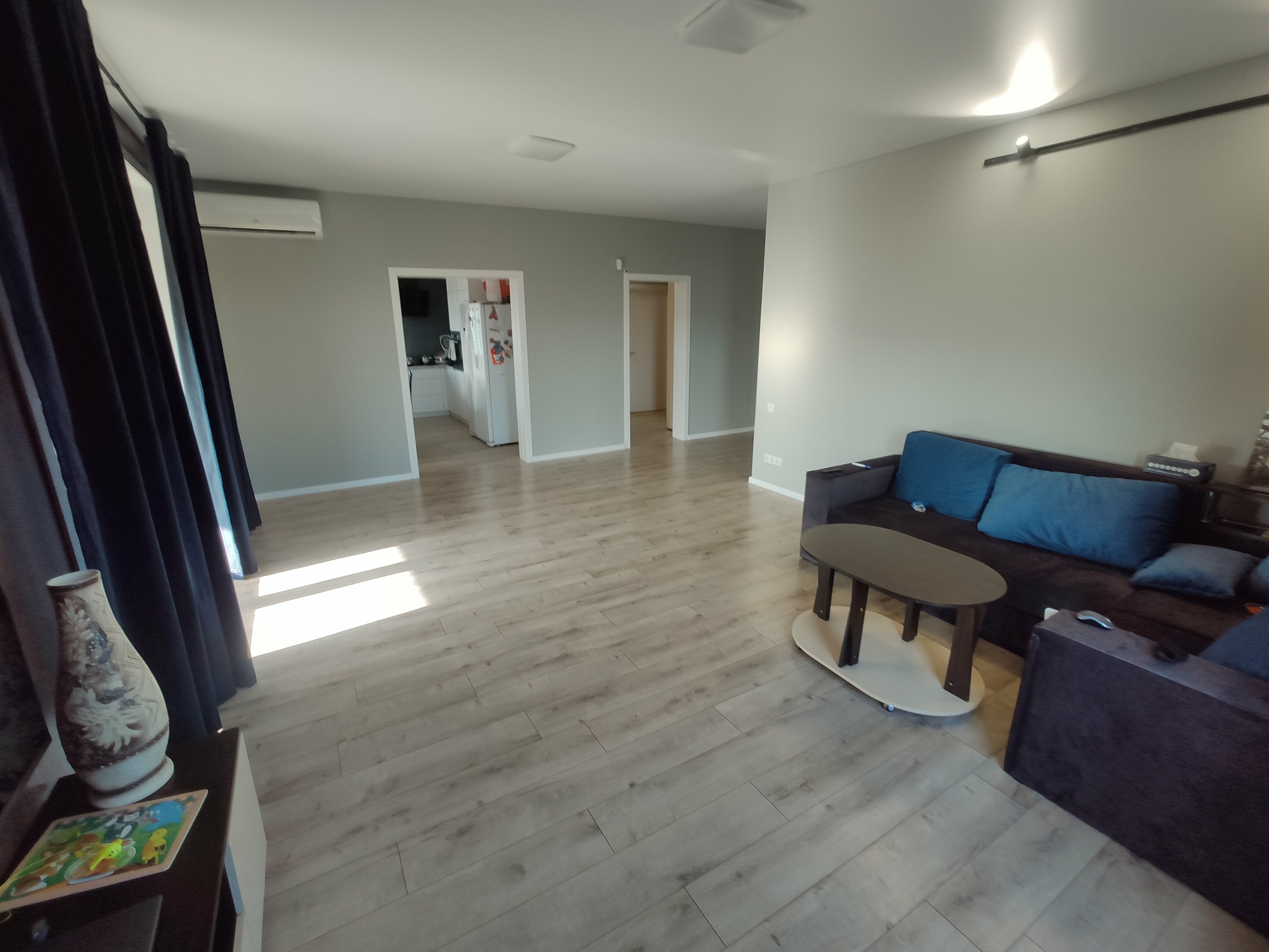

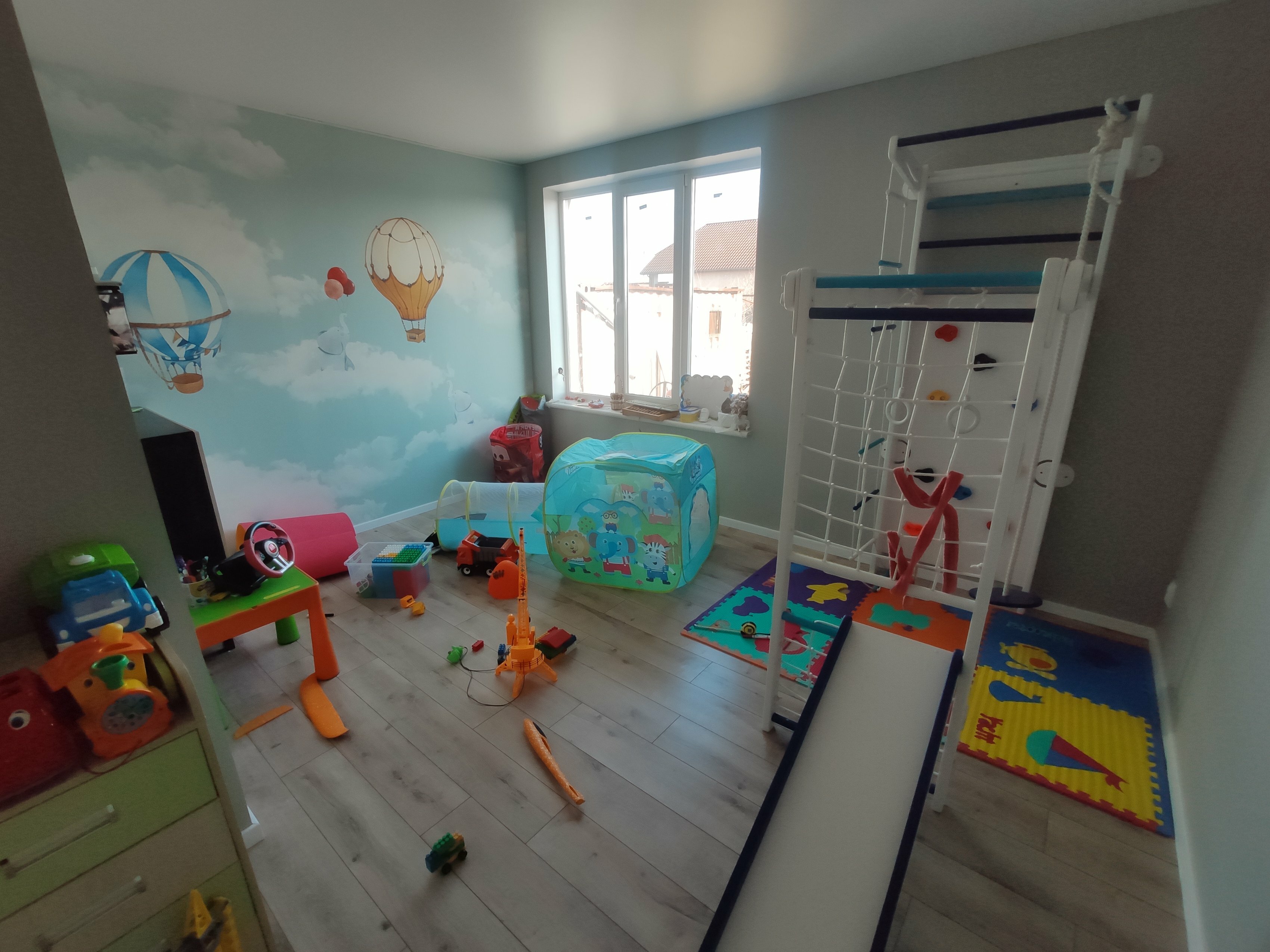

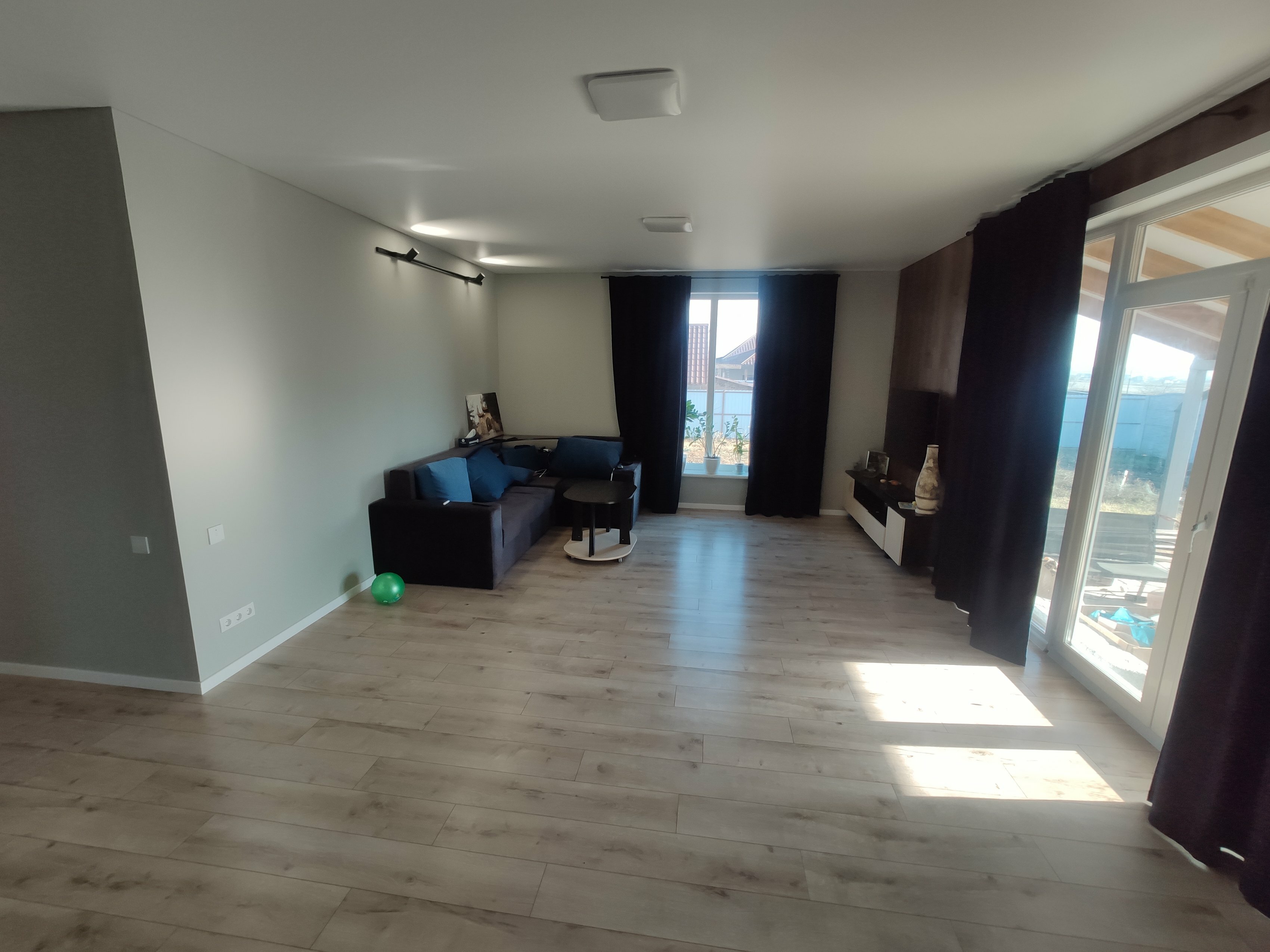

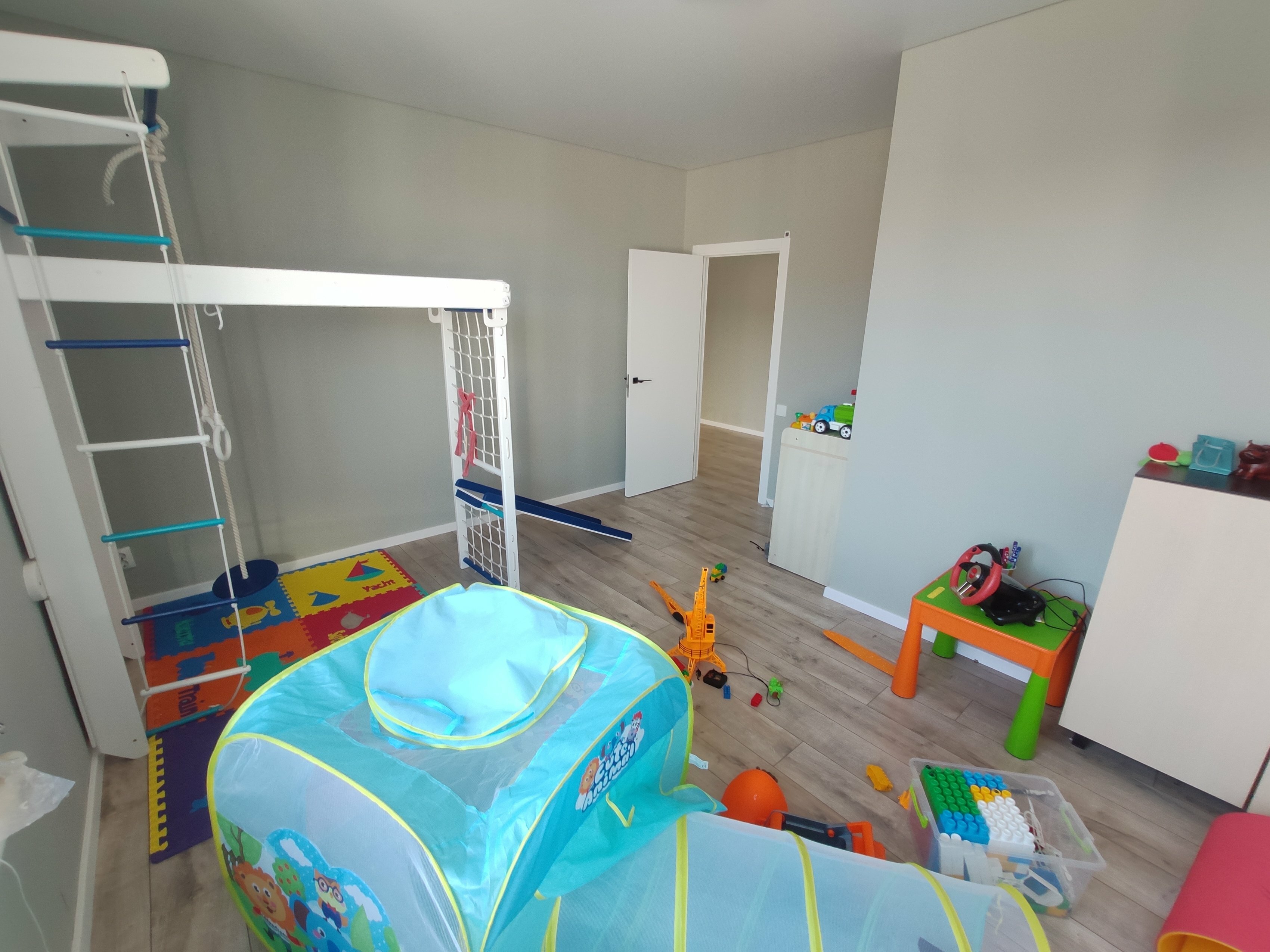

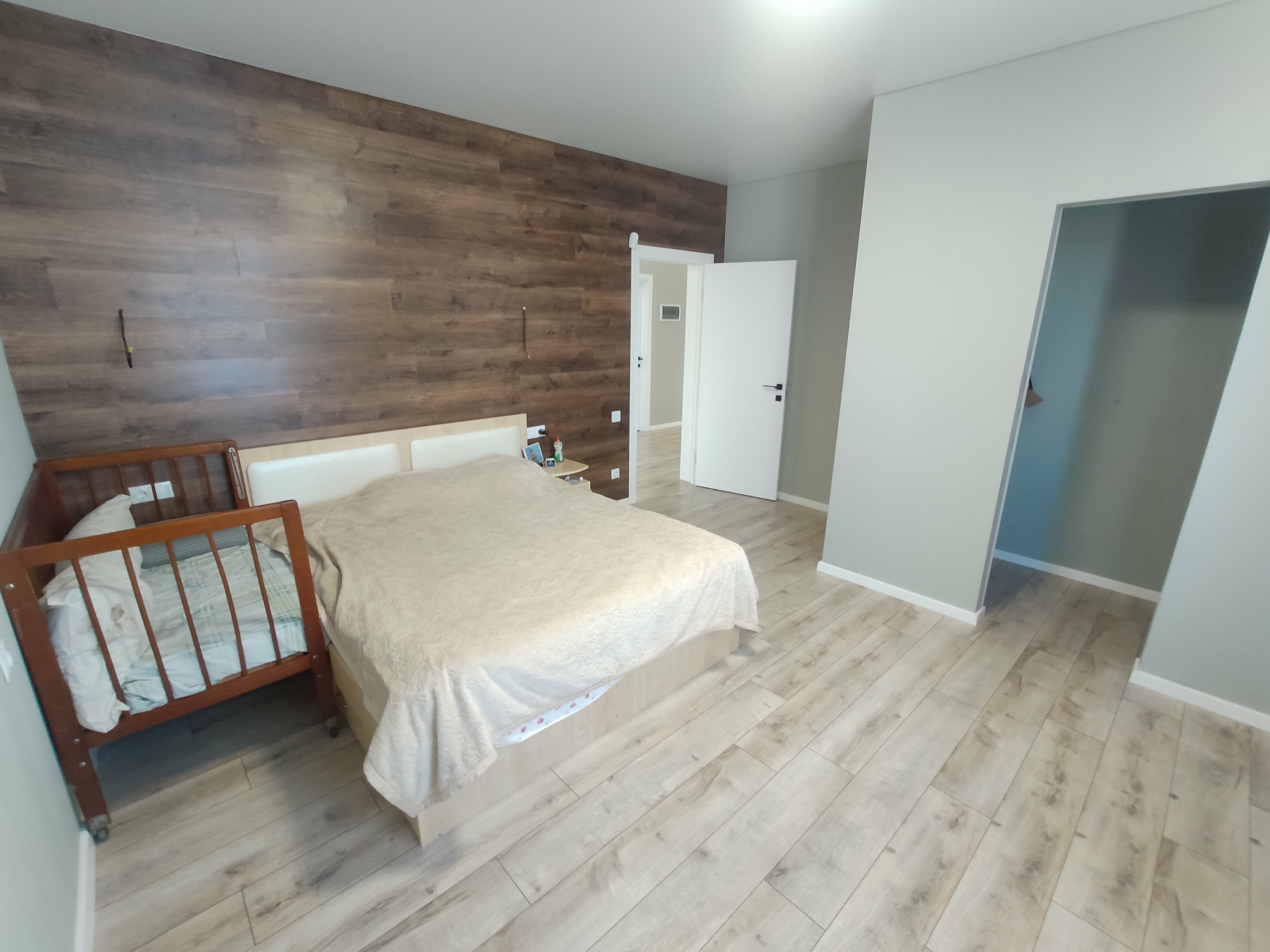

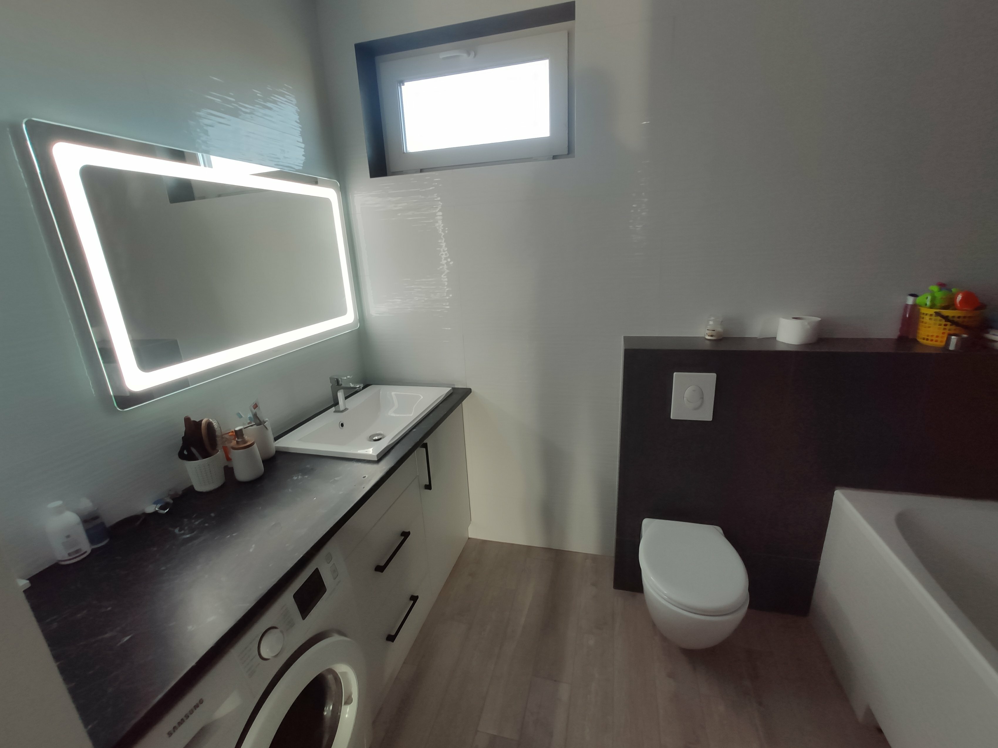

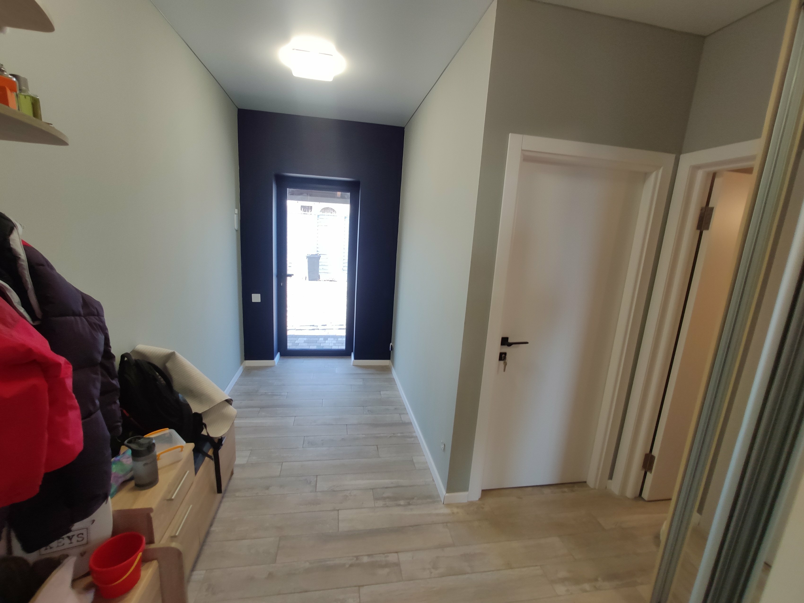

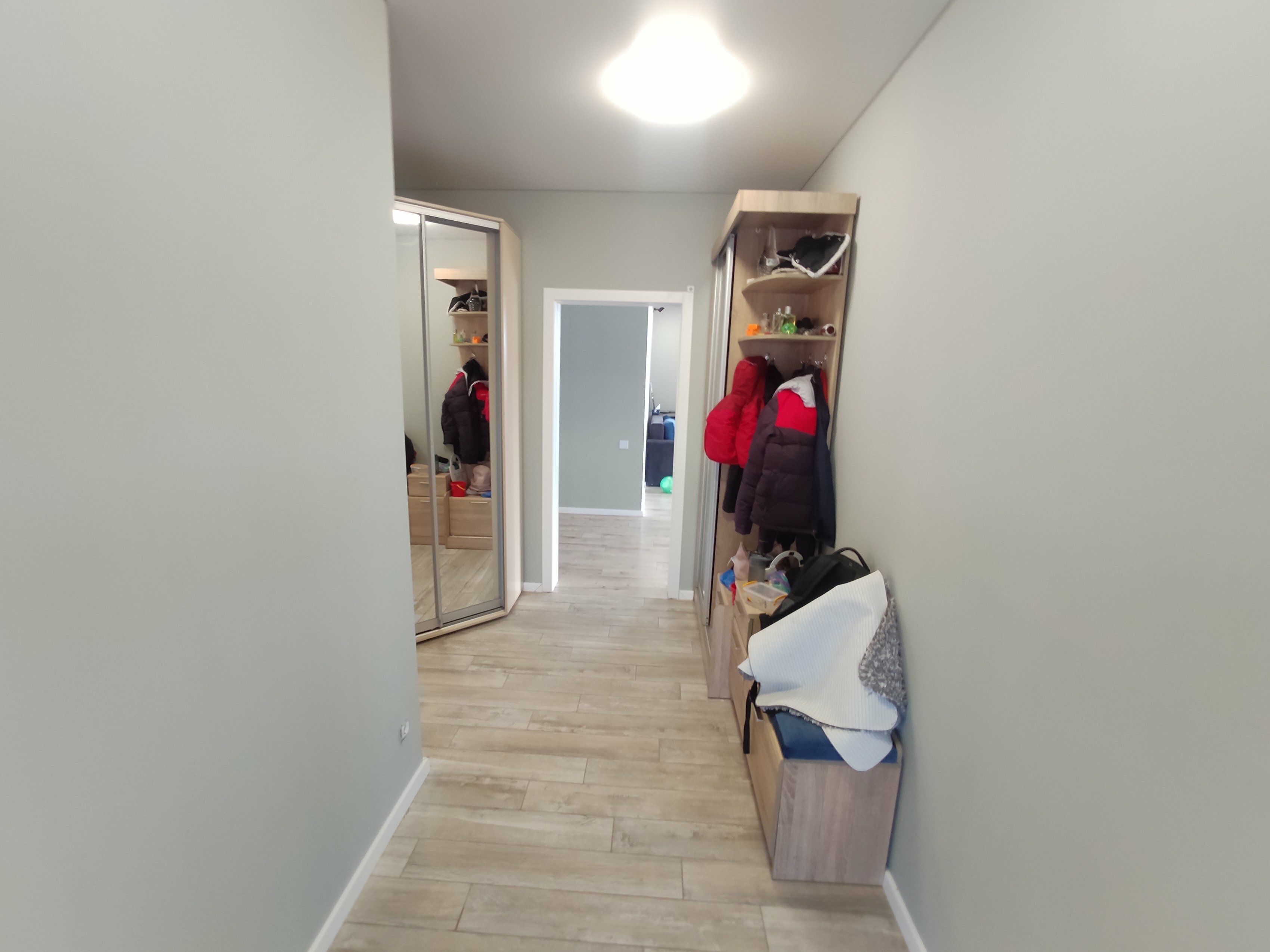

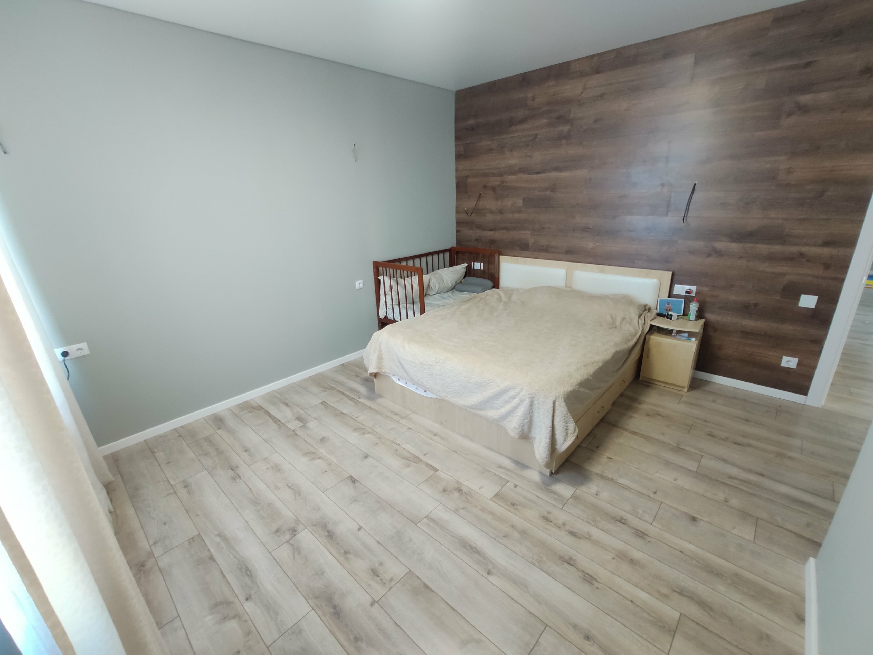

Ну и немного реабилитируюсь за предыдущий пост без фоток. Немного бытового стриптиза) Я же обещал
