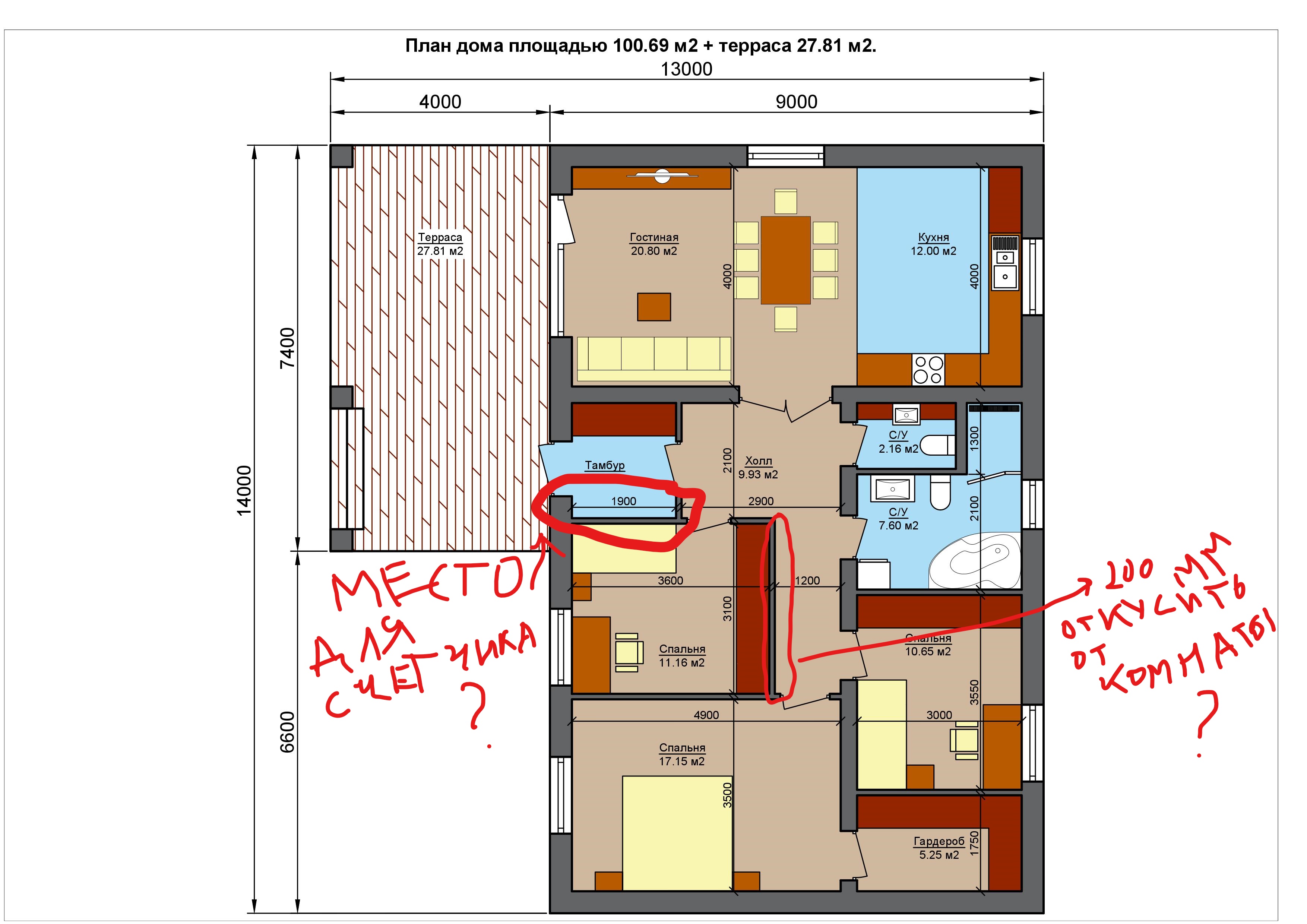

Харьков, куплен участок, хочется дом :)
Евгений___

делайте коридор 1,40 метра
где будет размещен котел, бойлер, гребенка теплого пола?
П.С. у меня в проектировании сейчас почти Ваш клон дома :-)
1,4м обусловленно прохождение 2х человек навстречу друг другу?
У меня будет електро щит в тамбуре или за тамбуром, вся система отопления будет электрической.
Тогда я у Вас буду подсмотривать :oops:

Походили парами на встречу друг другу прходим вроде, может комфортность незнаю как почувствовать это (
да
1,2 - оч не много, только для "коротких" транзитных зон - вот тут 1,2 и это вход из тамбура, вход в санузел гостевой и в гостевую комнату, он раза в 3 короче Вашего коридора. Проход в постоянные жилые комнаты требует большей ширины
некуда у Вас это разместить, увы, в таком тамбуре
да
Ваириант ?

Если позволите: в качестве варианта кухни - не рассматривали не угловую, а 2 параллельных участка (1 вдоль стены, 1 - островом)?
С углами имел негативный опыт в первом ремонте; все эти соединители/переходные планки (по столешнице) - от лукавого, со шкафчиками - аналогично есть нюансы; сильно конечно от бюджета мероприятия зависит, но с прямыми участками меньше косяков, имхо (но могут появиться доп.затраты, например в виде островной вытяжки, в зависимости от итогового дизайна)
Под спойлером - классика угловой кухни прям
1 - дверь, которую хрен откроешь
2 - мусоро/плесень сборник
3 - отличная технологичная дверь гармошка, см. п.1
4 - не отметил, но это закругление столешницы слева; после отделки пластиком - выглядит довольно похабно
И еще такой момент: перегородки 100мм, из чего решили возводить? Проследите чтобы аппендиксы у дверей, после чистовой отделки, были в районе 100мм, дабы нормально поставить наличник/подвести плинтус

По поводу коридора и топочной/кладовой написали уже. Комнаты по 10-11 метров не маловаты ли?
Ваириант ?
Зачем "откусывать"? Что мешает сделать на пол метра шире весь дом?
Комнаты не менее 12м2 и то при условии, если ближе к квадрату.
Обязательно наличие котельной хотя бы 5м2 - электрокотел, гребенка ТП, автоматика для воды и фильтры, возможно бойлер....
Плюс 50 мм на огромный шлейф проводов.
щит как раз самая маленькая проблема
а котел и бойлер имеют объем, шкаф должен быть хотя бы 50 см глубины, чего у Вас нет
ну и помним, что котел (насос) издает звук, вывернуть его в коридор - не оч хорошее решение
вот это все прячется в шкаф
но ширина сильно поболее, чем у Вас
шкаф - решение, просто нужен заплечик 60-70 см

Кухня будет минимизироваться :) это максимальный вариант, первый мой вариант мыслей кухня в два ряда для общения с сидящими в гостинной, но думаю будет одна поверхность под окном, а под стеной холодильник, шкаф для хранения, духодва на уровне пояса, микровлновка. Поверхность будет двух комфорочной.
Изначально дом был нарисован по больше, это по моей просьбе сделаны изменнеия по уменьшению, не потяну я побольше дом )
С размерами проемов думаю ребята не промахнуться.
Мне нравятся идеи финов с маленькими комнатами )
Про окмнаты писал выше, увеличивать дом немогу )
Водяного топления не будет, фильтер с обратным осмосом у меня в квартире стоит под раковиной.
Бойлер и фильтр на воду механический, будет во стором санузле или над стиралкой.

Бойлер в одном из санузлов, котла и насоса не будет так как будет электрический теплый пол или электрические обогреватели под окнами.
Как Вам решение с коридором откусить от комнаты?
мощности по свету на эл теплый пол хватит? :-)
что бы что?
Добавлено через 38 секунд
что бы что?
20квт
Чтобы коридор сделать не 120см а 140см?
Пардон, а чем/как обогревать собираетесь, учитывая ваш общий бюджет? Ок, увидел, эл.теплыми полами, вопрос снимается
5-7-10 лишних квадратов на дом - это копейка в контексте всех строительных/отделочных работ
Лишнее помещение может сэкономить кучу нервов, например в случае если придется ставить тот же комплекс водоподготовки/очистки (помимо осмоса)
Правда если вы все основательно продумали/просчитали, и нигде не ошиблись, тогда да - зачем перегружать лишними квадратами
Эл теплый пол так себе идея, как по мне. Водяной более гибкий - хоть газ, хоть эл.котел, а потом можно и тепловой насос. Воду как угодно греть можно. У нас в стране надо быть всегда готовым переиграть источник тепла)
20квт
тогда ок
логично
только я бы еще убрала этот бесполезный расширенный аппендикс у тамбура и увеличила тамбур
нормальная идея :-)
в хорошо утепленном доме более чем, если мощности хватает
вот только нифига это не бюджетное решение в момент монтажа :-)
Обогреваться электричеством, через обогреватели или кабельный теплый пол, если посчитать этит копейки как все говорят по завершению строительства я куплю себе электричку )))
Водяной теплый пол это универсальная система, в любой сфере деятельности любая универсальная система дороже и сложнее ;)
Там еще был вопросик от меня по-поводу 100мм внутренних перегородок: из какого материала будут выполняться, если есть такая инфа?
Чисто со своей колокольни, предварительно проведя много часов на форуме акустик-груп: если это будет не кирпич (который опять же - 120мм, класть на ребро - не вариант) - звукоизолирующие свойства такой конструкции будут крайне скромными, остальные материалы - либо не дают адекватного уровня звукоизоляции, либо занимают больше полезной площади (150-200мм)
А по-поводу дверных проемов, и тех аппендиксов - рекомендую все же уточнить; видок подрезанных наличников - то еще удовольствие
Добавлено через 4 минуты
Согласен. Но...
Вопрос - насколько дороже и сложнее?
1. Не будет ли потом в разы дороже отапливать дом электричеством, когда оно в разы подорожает (А это произойдет рано или поздно.)?
2. не будет ли в разы сложнее переделать систему под другой вид отопления, чтоб избежать п.1?

Перегородки не несущие можно поиграться, если убрать апендикс куда перенести дверь?
Утепляться хочу хорошо ), читая Ваши темы про результаты потребления надеюсь приблизится к указанным показателям хотябы 4квт, но Вы кроме цокаля обычную плиту с низу не утепляли или ванночки из эппс-а под теплым полом всетаки есть?
Самый бюджетный вариант 6 обогревателей под окнами с датчиком температуры по 2500грн за штуку :) + провода
Как то у вас все очень быстро продвигается, и решения очень быстро принимаете. Я даже вам завидую немного.
Чисто со своей колокольни, предварительно проведя много часов на форуме акустик-груп: если это будет не кирпич - звукоизолирующие свойства такой конструкции будут крайне скромными, остальные материалы - либо не дают адекватного уровня звукоизоляции, либо занимают больше полезной площади (150-200мм)
Пол кирпича, уточню обязательно )

120 мм + штукатурка = 140 мм в среднем
я почти подавилась соком :-) - конечно, утепляется все под ТП, а как же иначе
в коридор

Смотрю так, что сэконмленные финансы помогут быстрей вьехать в дом ) Если будет так дорого электричество, доутеплю дом и пойду в строну ветряка или солнечных панелей, солнечных коллектров, рекуператоров )
тогда конвекторы электрические и управление через GSM модуль
еще раз повторюсь - электрический теплый пол не дешевле по факту, чем водяной теплый пол или дешевле оч не значительно
