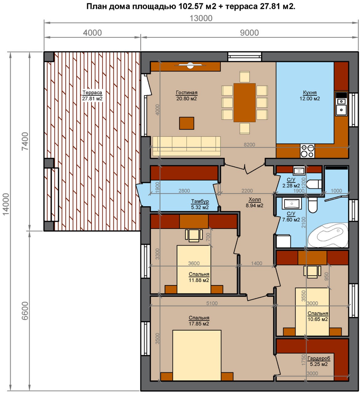

Евгений___ Опубліковано: 18 лютого 2018 Автор Поділитись Опубліковано: 18 лютого 2018 120 мм + штукатурка = 140 мм в среднем Добавлено через 1 минуту я почти подавилась соком - конечно, утепляется все под ТП, а как же иначе Добавлено через 2 минуты в коридор ТС решения принимает почти так же быстро, как их меняет но это интересно Да тоже нужно учесть что штукатурка сьест часть от помещения. Я не хотел так коварно избавится от Вас ))) Думал может есть какойто еще таинственный слой утепления ) Спасибо Я пытаюсь анализировать все услышанное, перебрать варианты, но так как я не професионал могу принять неверное решение. Как Вы считаете в каком выборе я сильно лажаю?) Добавлено через 3 минуты если уже сейчас смотрите в эту сторону - тогда тем более рекомендую сразу думать по поводу водяных теплых полов. (со всем вышеперечисленным работаю) тем более что Методично селится в мое сознание сомнение Еще сяду и буду думать... Добавлено через 10 минут На крайний случай з7 показывает где может быть котельная ) 1 Посилання на коментар Поділитися на інших сайтах More sharing options...

Татьяна5 Опубліковано: 18 лютого 2018 Поділитись Опубліковано: 18 лютого 2018 Любые решения, приемлемые для хозяина, им оплаченные и оконченные - имеют право на жизнь Плиты я люблю, кирпич - кривого слова не скажу, хоть и в экстаз от него не падаю, плоская кровля - опыт у меня небольшой, но ПВХ маст хэв, в обмазочные не верю, ТП электрический - вполне, конвекторы - вполне. Котельную стоит использовать и как кладовку, если будет отдельное хозпомещения - в дом можно не тянуть. Вполне себе движитесь . Если стены Су в пол кирпича - я бы увеличила Су и ставила гипсокартон на профилях, ибо в пол кирпича штробиться и сантехразводку делать удовольствие ниже среднего 2 Посилання на коментар Поділитися на інших сайтах More sharing options...
bs0d Опубліковано: 18 лютого 2018 Поділитись Опубліковано: 18 лютого 2018 Если стены Су в пол кирпича - я бы увеличила Су и ставила гипсокартон на профилях, ибо в пол кирпича штробиться и сантехразводку делать удовольствие ниже среднего А какая глубина штробы +-? Евгений___, прошу извинить, своей темы пока нету, воспользуюсь вашим гостеприимством, уточнить некоторые детали :D Посилання на коментар Поділитися на інших сайтах More sharing options...
mastervovik Опубліковано: 18 лютого 2018 Поділитись Опубліковано: 18 лютого 2018 ЭТП в качестве основной СО не рекомендую! Развивать по 10 разу не буду, единственное пожелаю об этом не пожалеть;) З. Ы. Ну и глупо рассматривать ЭТП эконэкономичным решением. 3 Посилання на коментар Поділитися на інших сайтах More sharing options...
Скромный прораб Опубліковано: 18 лютого 2018 Поділитись Опубліковано: 18 лютого 2018 (змінено) Я пытаюсь анализировать все услышанное, перебрать варианты, но так как я не професионал могу принять неверное решение Как Вы считаете в каком выборе я сильно лажаю?) ) Вы не обижайтесь, но Вы многое не слышите, вариантов никаких... Я не такой толерантный как Таня, поэтому - ошибки практически во всем фундамент плита, плоская кровля, узкий дом, маленькие детские комнаты, узкий квартирный коридор, кухня=гостинная (или наоборот), отсутствие котельной, перегородки в полкирпича, утепление ППС, электрический теплый пол..... Дело в том, что Вы отождествляете свой будущий дом с квартирой в которой сейчас проживаете, смотрите на многие вещи через призму "ответственного квартиросъемщика" четырехкомнатной квартиры на Салтовке, выданной передовику производства на заводе им. Малышева: счетчик в тамбуре, коридор метр двадцать, комнатыпиндюрки, бойлер в ванной, фильтр под раковиной, эл.пол в санузле...... Почему 9х14? У Вас что участок 15м? Почему не 13х10 или 12х11? Есть время, не спешите, еще раз хорошо все продумайте, поищите другой проект, рассмотрите другие технологии. Попробуйте конкретно с привязкой к бюджету, по этапам, что и сколько - нулевой, коробка, крыша, коммуникации, отделка... Все ИМХО конечно, извеняйте если что Змінено 18 лютого 2018 користувачем Скромный прораб 1 Посилання на коментар Поділитися на інших сайтах More sharing options...
mastervovik Опубліковано: 18 лютого 2018 Поділитись Опубліковано: 18 лютого 2018 А шо не так с перегородками в пол кирпича? 3 Посилання на коментар Поділитися на інших сайтах More sharing options...
Евгений___ Опубліковано: 18 лютого 2018 Автор Поділитись Опубліковано: 18 лютого 2018 Любые решения, приемлемые для хозяина, им оплаченные и оконченные - имеют право на жизнь Плиты я люблю, кирпич - кривого слова не скажу, хоть и в экстаз от него не падаю, плоская кровля - опыт у меня небольшой, но ПВХ маст хэв, в обмазочные не верю, ТП электрический - вполне, конвекторы - вполне. Котельную стоит использовать и как кладовку, если будет отдельное хозпомещения - в дом можно не тянуть. Вполне себе движитесь . Если стены Су в пол кирпича - я бы увеличила Су и ставила гипсокартон на профилях, ибо в пол кирпича штробиться и сантехразводку делать удовольствие ниже среднего Спасибо было очень интересно Ваше мнение! Добавлено через 54 секунды А какая глубина штробы +-? Евгений___, прошу извинить, своей темы пока нету, воспользуюсь вашим гостеприимством, уточнить некоторые детали :D Эта информация всем полезна ) Добавлено через 9 минут ЭТП в качестве основной СО не рекомендую! Развивать по 10 разу не буду, единственное пожелаю об этом не пожалеть;) З. Ы. Ну и глупо рассматривать ЭТП эконэкономичным решением. Экономичный в моем варианте 6 обогревателей под окнами, ЭТП рассматриваю из разряда не обязателеного пункта, это кофорт, это как камин с ним прикольно но можно без него ), и если он будет, то он будет электрическим, я понимаю что любой темплый пол это не дешево ) 2 Посилання на коментар Поділитися на інших сайтах More sharing options...
v_man Опубліковано: 18 лютого 2018 Поділитись Опубліковано: 18 лютого 2018 Фундамент плита и плоская крыша не вижу проблем никаких, более того поддержу плоскую крышу. Отопление электрика я догадываюсь, потому, что скорее всего на садовом кооперативе нет и не будет газа, остается электрика и твердотопливный под который нужна большая котельная и место для хранения (пелет или чего то там). Я конечно ставил бы водяные ТП и 2 котла - электрику и твердотопливный. Планировка имхо требует доработки, лучше потратить время на поиск оптимального решения. Есть тема с планировками одноэтажников без коридоров, у финов много вариантов. В моем понимании дом не может быть 130 метров, т.к. не помещается все что нужно для жизни, как не крути. Хотя бы 170. 2 Посилання на коментар Поділитися на інших сайтах More sharing options...
Евгений___ Опубліковано: 18 лютого 2018 Автор Поділитись Опубліковано: 18 лютого 2018 Вы не обижайтесь, но Вы многое не слышите, вариантов никаких... Я не такой толерантный как Таня, поэтому - ошибки практически во всем фундамент плита, плоская кровля, узкий дом, маленькие детские комнаты, узкий квартирный коридор, кухня=гостинная (или наоборот), отсутствие котельной, перегородки в полкирпича, утепление ППС, электрический теплый пол..... Дело в том, что Вы отождествляете свой будущий дом с квартирой в которой сейчас проживаете, смотрите на многие вещи через призму "ответственного квартиросъемщика". Почему 9х14? У Вас что участок 15м? Почему не 13х10 или 12х11? Есть время, не спешите, еще раз хорошо все продумайте, поищите другой проект, рассмотрите другие технологии. Попробуйте конкретно с привязкой к бюджету, по этапам, что и сколько - нулевой, коробка, крыша, коммуникации, отделка... Все ИМХО конечно, извеняйте если что Ни вкоем случае не обижаюсь, обсуждение это зачем я здесь вед немогу все предугодать не имея опыта и делаю я проект по этой причине т.к. у людей обращающихся в этой сфере его огромное количество и продумать дом смогут намного лучше! Квадрат идеальная форма для дома после круга, но сложней планируема, заметел в просматриваемых планировках на разных сайтах что прямоугольная форма в почете ) и приблизительным соотношении, сам пробовал изначально рисовать 10 на 12 у меня центр дома стоял как ком в горле ) Что плохого в плите? Форма кровли хотелка. Маленькие комнаты, согласен с финами. С коридором будет решать. Кухня гостинная дела вкуса. Котельная может появится, обдумаю. Перегородки в пол кирпича, трубы в квартире у меня в стене в пол кирпича к полотенцесушителю и стиралке + еще канализационная труба для стиралки, делал сам 4 года полет нормальный )) ППС утепления снаружи, нет предубеждений ) ЭТП пункт не обязательный и отношу его к хотелке. Начал я с годик назад сделал иксмл файл взял за основу дом общей площадью застройки 120м и начиная с фундамента, септка , скажины забора... заполнять, дописывать пункты, снова добавлять... получая некую сумму с работой, без работы, частично работой. Расматривал все каменные варианты домов блоки всевозможные, кирпич, жб... дальше долгая история про муки выбора ))) Добавлено через 15 минут Фундамент плита и плоская крыша не вижу проблем никаких, более того поддержу плоскую крышу. Отопление электрика я догадываюсь, потому, что скорее всего на садовом кооперативе нет и не будет газа, остается электрика и твердотопливный под который нужна большая котельная и место для хранения (пелет или чего то там). Я конечно ставил бы водяные ТП и 2 котла - электрику и твердотопливный. Планировка имхо требует доработки, лучше потратить время на поиск оптимального решения. Есть тема с планировками одноэтажников без коридоров, у финов много вариантов. В моем понимании дом не может быть 130 метров, т.к. не помещается все что нужно для жизни, как не крути. Хотя бы 170. Я уже писал у ребят изначально получилась планировка 144м2, и как раз я котельную там привратил в общую гардеробную ), я подпоганил ее из за ужимания, хотел 2 су, хотел на восток( это терраса и тамже зона отдыха) гостинную и две комнаты одна из них взрослая побольше + тамже вход. Ветку с планировками пересмотрел одну из первых, и изначано в этом духе начинал рисовать наверное не очень удачно, уж больно критиковали ) и на подсознательном уровне почемуто я принял легче решение с разделением спалных зон от гостинной. Увеличение дома опять же обдумывал, нужно искать новую работу )))) Какие пункты по планировке буду дорабатывать указал, планировку я утвердил ребятам, они на следующем этапе проекта, так что все изменения я буду делать дальше сам ), но эти изменения не с несущими стенами поэтому все будет хорошо ) Добавлено через 2 минуты А шо не так с перегородками в пол кирпича? Я думаю с Вами побоятся дискутировать по этому вопросу ))) Посилання на коментар Поділитися на інших сайтах More sharing options...

Татьяна5 Опубліковано: 19 лютого 2018 Поділитись Опубліковано: 19 лютого 2018 Комнаты по 11 м2 совершенно достаточно в частном доме. Это в квартире они маловаты . О размерах - отличный метраж. У нас все у кого денег мало строят 2 этажа и 200 м2, а то 100 им мало (у меня, кстати, 86м2 на 2+1 со спальнями 11-12м2). 5 Посилання на коментар Поділитися на інших сайтах More sharing options...
Gitan Опубліковано: 19 лютого 2018 Поділитись Опубліковано: 19 лютого 2018 Комнаты по 11 м2 совершенно достаточно в частном доме. Это в квартире они маловаты . О размерах - отличный метраж. У нас все у кого денег мало строят 2 этажа и 200 м2, а то 100 им мало (у меня, кстати, 86м2 на 2+1 со спальнями 11-12м2). Поддержу. Спальни в доме это спальни. В них приходят и спят. Для этого 11-12 м.кв достаточно. Добавлено через 2 минуты ...Я конечно ставил бы водяные ТП и 2 котла - электрику и твердотопливный... При кажущейся дешевизне твердотопа он требует отдельного хорошего дымоходе (желательно керамику), определенных размеров топочной, хранилище топлива, кочегара, аварийной автоматики или теплоаккумулятор. Не рекомендую. 2 Посилання на коментар Поділитися на інших сайтах More sharing options...
Скромный прораб Опубліковано: 19 лютого 2018 Поділитись Опубліковано: 19 лютого 2018 Поддержу. Спальни в доме это спальни. В них приходят и спят. Для этого 11-12 м.кв достаточно. Ну еще это бывают не только ночлежки, а детские комнаты, со своим шкафом для одежды, письменным столом, игровым пространством.... Никто не призывает делать по 20 метров, а 12-15 как раз самое то, что надо для уютной обстановки со своим чувством приватности, и желательно, повторюсь, ближе к квадрату 3,5х3,5 - 3,8х3,8. Хотя, почему не сидеть друзьям детей на КУХНЕ вместе с ТС)))) 2 Посилання на коментар Поділитися на інших сайтах More sharing options...
Gitan Опубліковано: 19 лютого 2018 Поділитись Опубліковано: 19 лютого 2018 Ну еще это бывают не только ночлежки, а детские комнаты, со своим шкафом для одежды, письменным столом, игровым пространством.... Никто не призывает делать по 20 метров, а 12-15 как раз самое то, что надо для уютной обстановки со своим чувством приватности, и желательно, повторюсь, ближе к квадрату 3,5х3,5 - 3,8х3,8. Соглашусь. Детская должна быть больше. 1 Посилання на коментар Поділитися на інших сайтах More sharing options...
omozhyn Опубліковано: 19 лютого 2018 Поділитись Опубліковано: 19 лютого 2018 Поддержу. Спальни в доме это спальни. В них приходят и спят. Для этого 11-12 м.кв достаточно. Мне кажется, все равно это зависит и от обитателя этой спальни. Для взрослых - это может и так. Днем на работе/в кухне/в зале/на улице, вечером пришел и лег спать. А если захочется/будет необходимость оборудовать рабочее место? а остальные спальни уже заняты другими жильцами - т.е. комнату под кабинет не выбить. Гостинная - особенно если она совмещенная с кухней - тоже не всегда подойдет. А в такую спальню влезет только кровать, шкаф и макияжная зона жены)) А для детей - кровать, шкаф, стол. А где же игрушки расбросать?) К родителям зимой пришли гости, они заседают в гостинной, где играть детям? Детей отправить в детскую - а с таким размером детской 3-4 ребенка туда просто зайдут и не смогут двигаться) Вот собственно из таких соображений я себе и закладывал хотя бы 14-15 метов на комнат. Кстати, у меня в 120 квадратов влезли и 3 спальни по 14 метров, и 2 санузла, и топочная) Добавлено через 37 секунд Ну еще это бывают не только ночлежки, а детские комнаты, со своим шкафом для одежды, письменным столом, игровым пространством.... Никто не призывает делать по 20 метров, а 12-15 как раз самое то, что надо для уютной обстановки со своим чувством приватности, и желательно, повторюсь, ближе к квадрату 3,5х3,5 - 3,8х3,8. Хотя, почему не сидеть друзьям детей на КУХНЕ вместе с ТС)))) пока писал - все за меня сказали) 2 Посилання на коментар Поділитися на інших сайтах More sharing options...
Евгений___ Опубліковано: 19 лютого 2018 Автор Поділитись Опубліковано: 19 лютого 2018 Боюсь что когда ребенок маленький его комнатой будет весь дом, без ограничений ))) Посилання на коментар Поділитися на інших сайтах More sharing options...
omozhyn Опубліковано: 19 лютого 2018 Поділитись Опубліковано: 19 лютого 2018 Боюсь что когда ребенок маленький его комнатой будет весь дом, без ограничений ))) Маленький - понятие относительное) А потом у подростка будет весь дом - это его комната) 1 Посилання на коментар Поділитися на інших сайтах More sharing options...
Евгений___ Опубліковано: 19 лютого 2018 Автор Поділитись Опубліковано: 19 лютого 2018 Мне кажется, все равно это зависит и от обитателя этой спальни. Для взрослых - это может и так. Днем на работе/в кухне/в зале/на улице, вечером пришел и лег спать. А если захочется/будет необходимость оборудовать рабочее место? а остальные спальни уже заняты другими жильцами - т.е. комнату под кабинет не выбить. Гостинная - особенно если она совмещенная с кухней - тоже не всегда подойдет. А в такую спальню влезет только кровать, шкаф и макияжная зона жены)) А для детей - кровать, шкаф, стол. А где же игрушки расбросать?) К родителям зимой пришли гости, они заседают в гостинной, где играть детям? Детей отправить в детскую - а с таким размером детской 3-4 ребенка туда просто зайдут и не смогут двигаться) Вот собственно из таких соображений я себе и закладывал хотя бы 14-15 метов на комнат. Кстати, у меня в 120 квадратов влезли и 3 спальни по 14 метров, и 2 санузла, и топочная) Добавлено через 37 секунд пока писал - все за меня сказали) У меня полезной площади вышло 100м2, 20м2 это как раз по + 5 на комнаты и хоз помещение ), у жб выигрыш по площади получается 5м2 приблзительно на площади застройки как у меня ). У Вас бонус ) Не вижу проблем в участии детей в застолье, даже участвуют в конкурсах ) В зюзю не напиваемся, матом не ругаемся ) Насте 11 лет, до переезда ей минимум будет 14 ) Одна комната прозапас ) Кабинетом может служить спальня, ноутбук решает вопрос ) Дом рассчитан на комфортное проживание 3-4 человек, когда приедут гости, я согласен превратить все пространство дома в вакханалию, смех и шум ) Добавлено через 2 минуты Маленький - понятие относительное) А потом у подростка будет весь дом - это его комната) Имеем опыт проживания очень стесненных условиях этот дом для нас будет огромным ))) Добавлено через 7 минут Намек на воспитательный момент понятен ) Посилання на коментар Поділитися на інших сайтах More sharing options...
