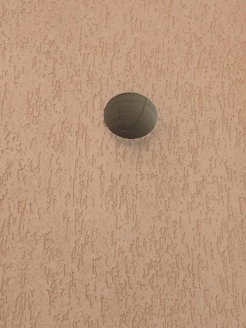

Евгений___ Опубліковано: 26 січня 2018 Автор Поділитись Опубліковано: 26 січня 2018 Дело в толщине. Вот разрез моего фасада, толщина штукатурки видна и она явно меньше 10мм (диаметр отверстия 100мм). З.Ы. В калькуляторе есть цементно-перлитовый раствор с плотностью 800. З.Ы.З.Ы. В калькуляторе мой пирог выглядит так. Юрий скажите а какой у Вас фундамент и его характеристики? 1 Посилання на коментар Поділитися на інших сайтах More sharing options...

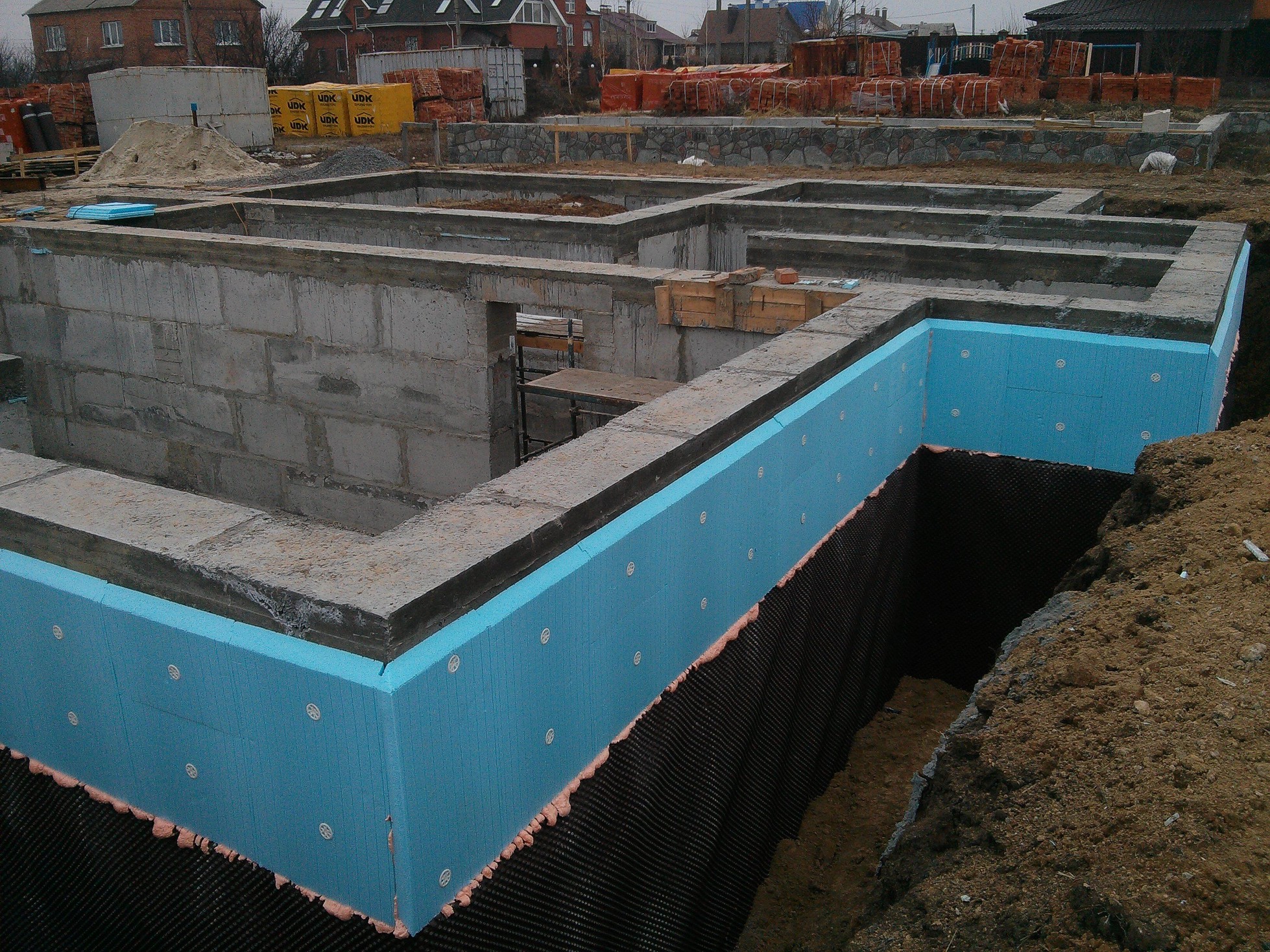

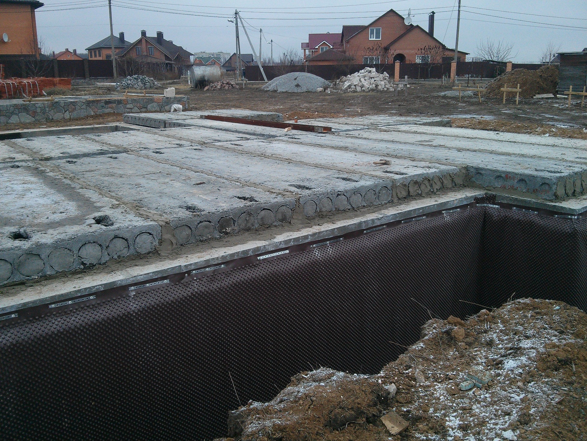

yurriy Опубліковано: 26 січня 2018 Поділитись Опубліковано: 26 січня 2018 Юрий скажите а какой у Вас фундамент и его характеристики? Начну с грунта. Грунт - очень плотная твердая глина. Копал ее старенький экскаватор ну очень тяжело и долго. В тот год еще и засуха все лето была, что добавило твердости глине. По результатам геологии конструктор просчитал ленточный фундамент из блоков ФБС шириной 400. Так как цокольные помещения у меня только под жилой частью, а под топочной и гаражом нету, то фундамент двухуровневый. Под блоки был залит армопояс на подушке из песка и щебня. Верх фундамента (цоколь) выполнен как сплошной армопояс по всему периметру: По периметру цокольных помещений ФБС утеплил на всю высоту ЭППС 100мм. На армопояс уложены круглопустотные плиты перекрытия. Дальше газоблок: Раскладку блоков после конструктора пришлось перерисовывать. В результате я сэкономил почти 20% на блоках и совсем не осталось обрезков. Благодарен за это своему прорабу, раскладку он помог перерисовать. По затратам такой фундамент существенно дешевле монолитного (в моем случае вдвое), но не на всех грунтах его можно под газоблок закладывать. ФБС местного производства брал, качество на 4-ку. 2 Посилання на коментар Поділитися на інших сайтах More sharing options...

Narval Опубліковано: 26 січня 2018 Поділитись Опубліковано: 26 січня 2018 Т.е. под газик хоть он и легкий нужно пошире ленту. Вот видео про пену-клей Добавлено через 1 минуту Человек вроде авторитетный, можно комбинировать проблемные швы как я понимаю это вертикальные их можно пеной а горизонтальные клеем, велосипед или нет? Добавлено через 1 минуту Переход цоколя в стену: газик 300 + эппс 100мм , а дальше 400мм + 150мм Добавлено через 2 минуты Это вопросительное предложение ) Добавлено через 33 секунды А Вы живете уже в доме? Фундамент должен не только иметь несущую способность для веса дома, но и не уже стены. 1 Посилання на коментар Поділитися на інших сайтах More sharing options...
