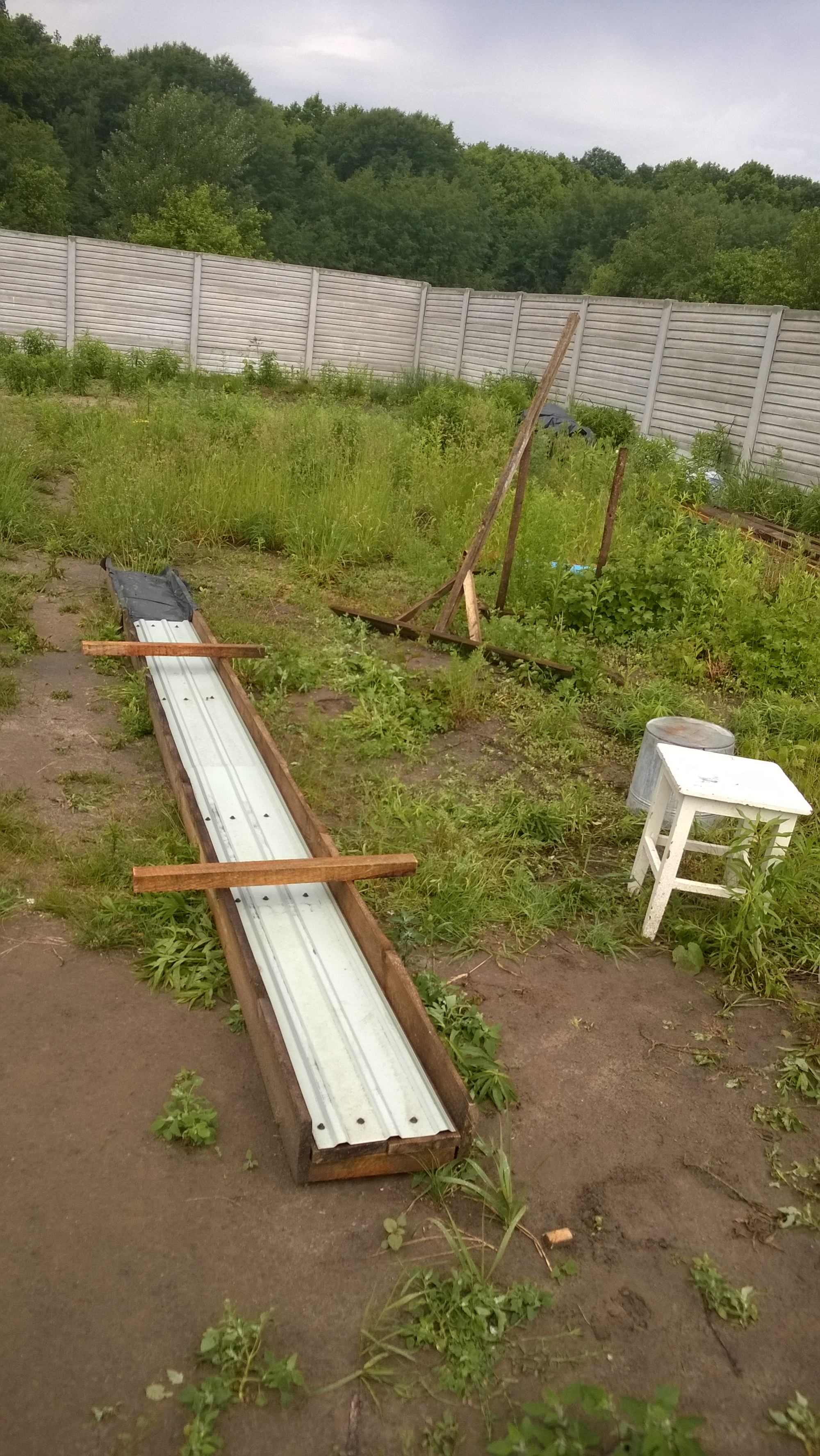

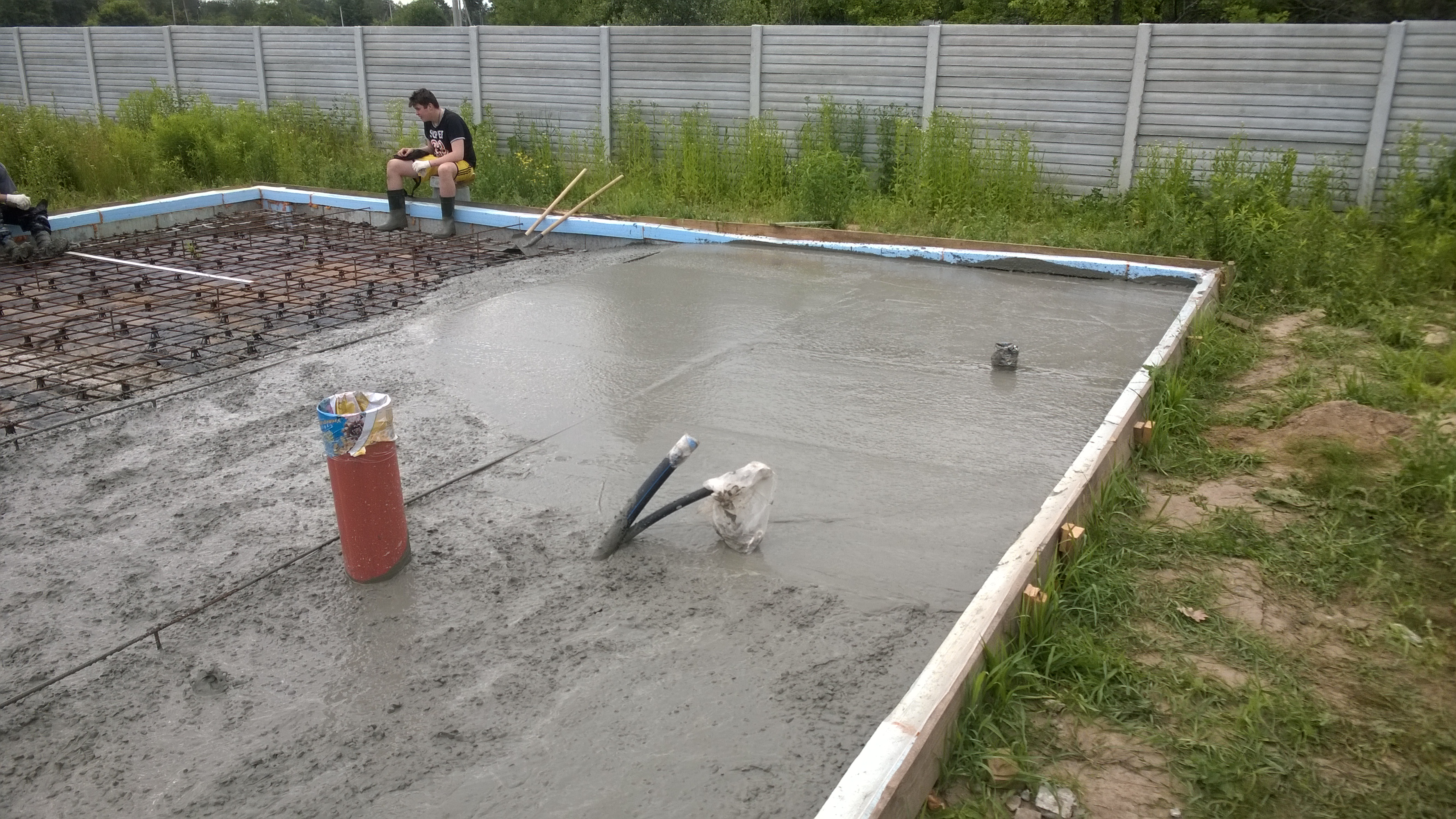

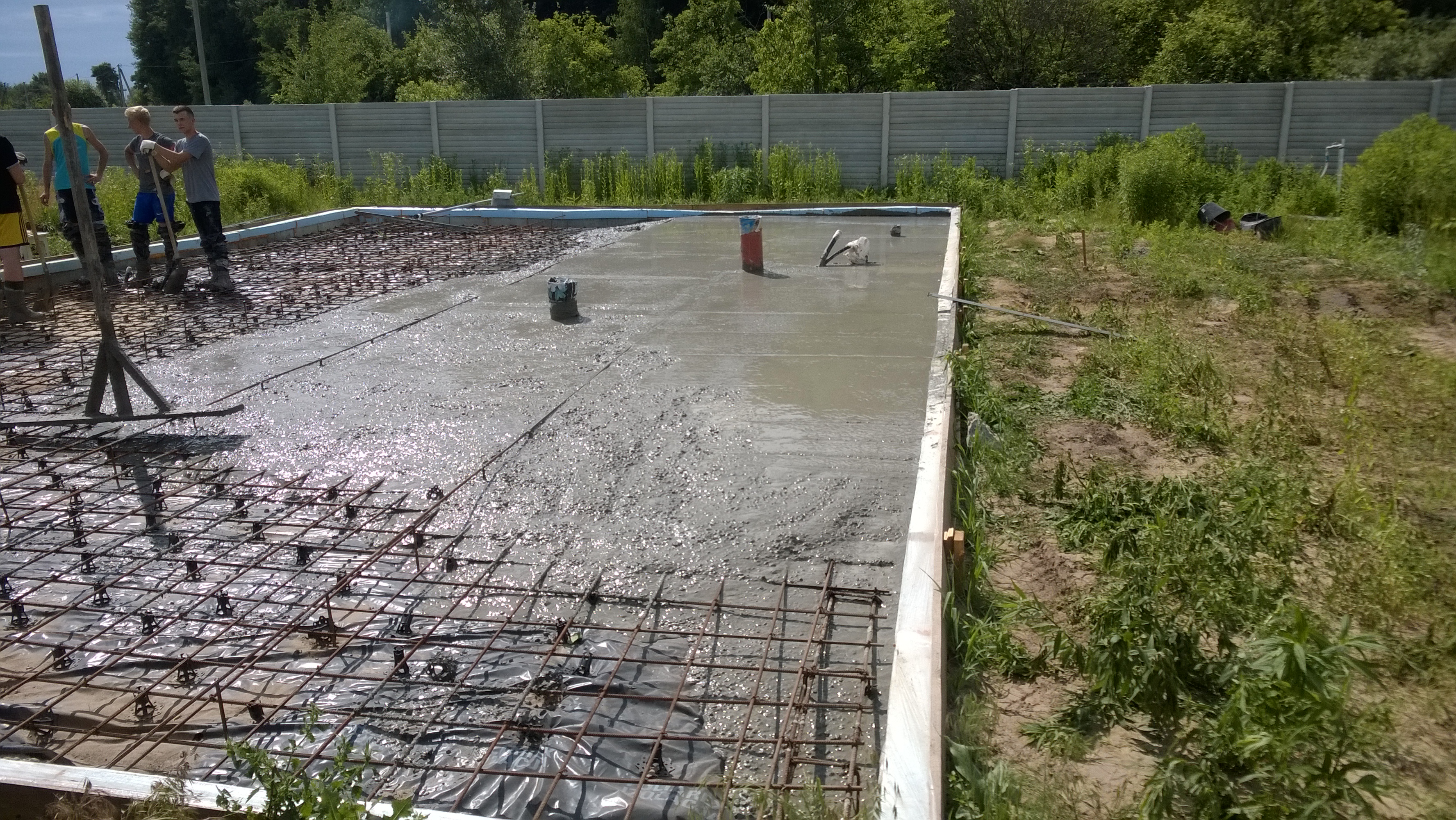

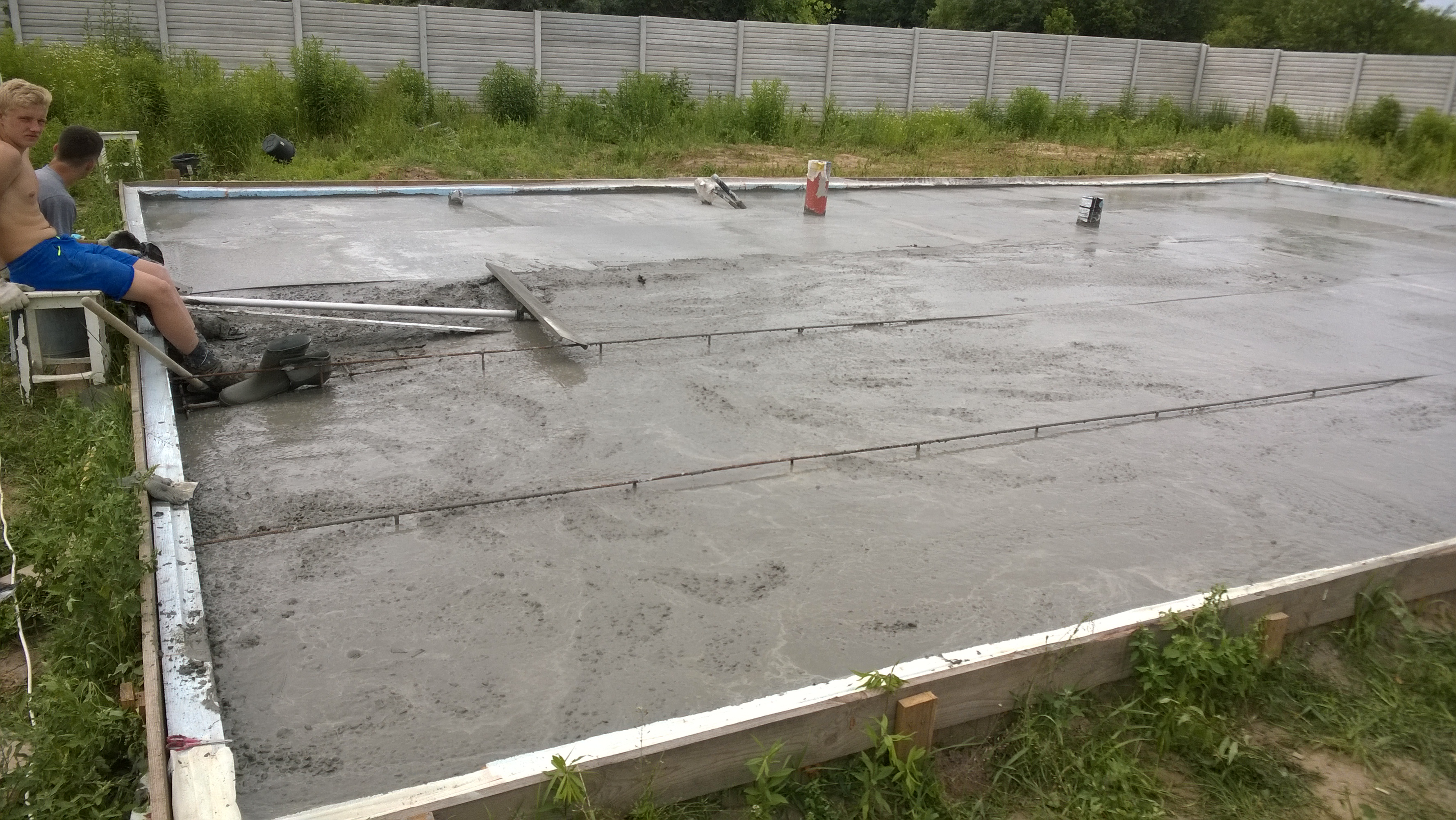

В пятницу будет заливка бетона состав 4 человека + я.
Инструмент: сделал удлинитель подачи бетона 4,5 м и швабру, две совковые лопаты, аренда приемник лазерного луча, виброрейка(вибратор?), гладилка.
Процесс, контроль плоскости по периметру вкручены саморезы по уровню, я буду ходить с лазерным приемником на рейке с прикрученной площадкой, периодически будем натягивать шнур между саморезами с противоположных сторон.
Вопрос, нужен ли вибратотор при наличии виброрейки, напомню толщина плиты 150мм поверх уже залитой ленты?
Всё будет не так, как Вы себе запланировали :-).
Вибратор точно не нужен, вопрос виброрейки тоже под вопросом.
Расскажите как будет и как нужно организовать?)

Не тратьте время на фигню, начинайте варить маяки из 12-ки

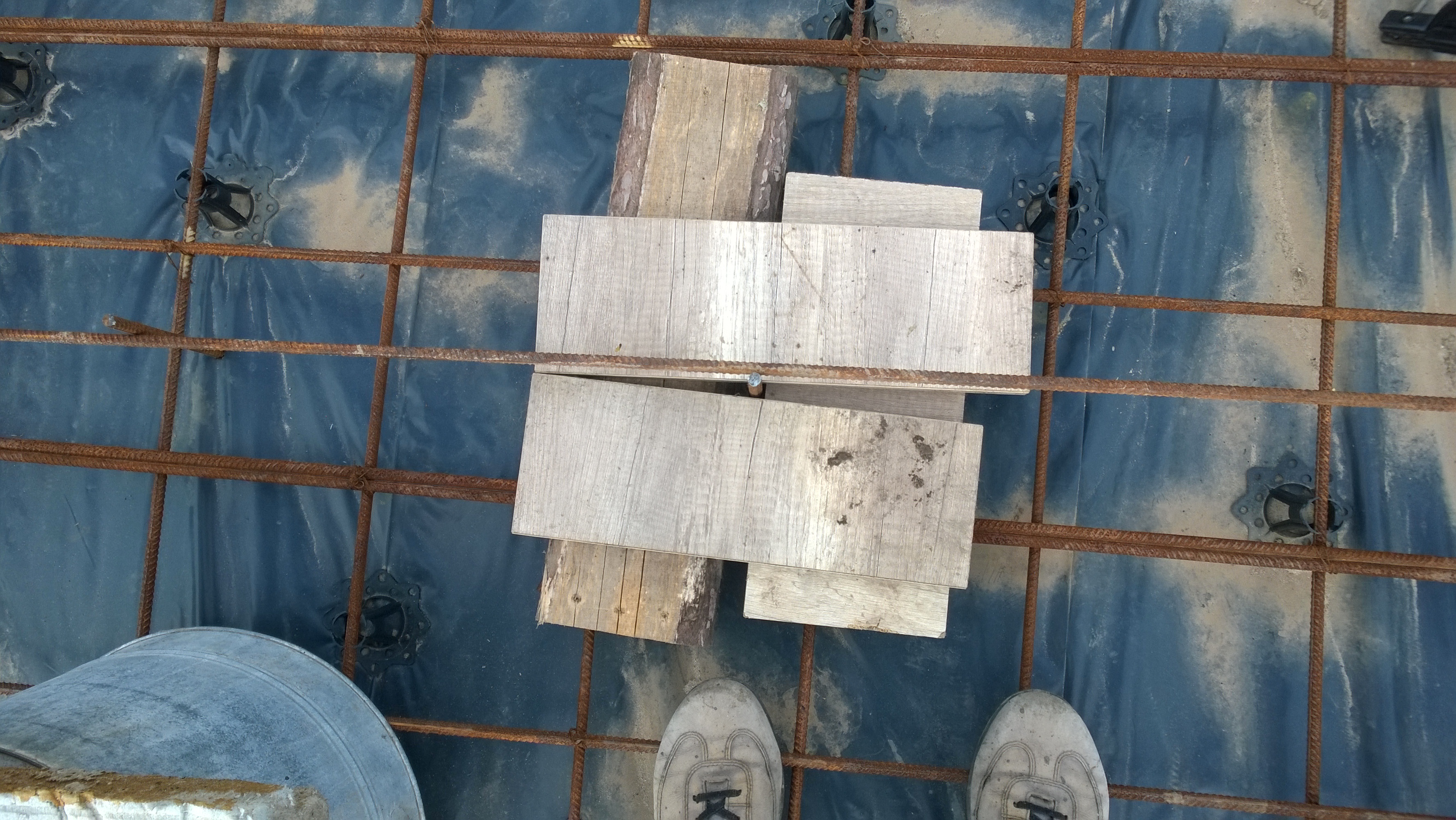

Фиксация в опалубку и натянуть или еще в землю стержни забить?
По ним наверняка будут ходить + вес бетона. Максимально усильте. Тут вам решать что жестче.

Она забивается в землю на метр, потом к ней приваривается маяк, он выставляется по уровню и размер под правило.
Оно остаётся в бетоне

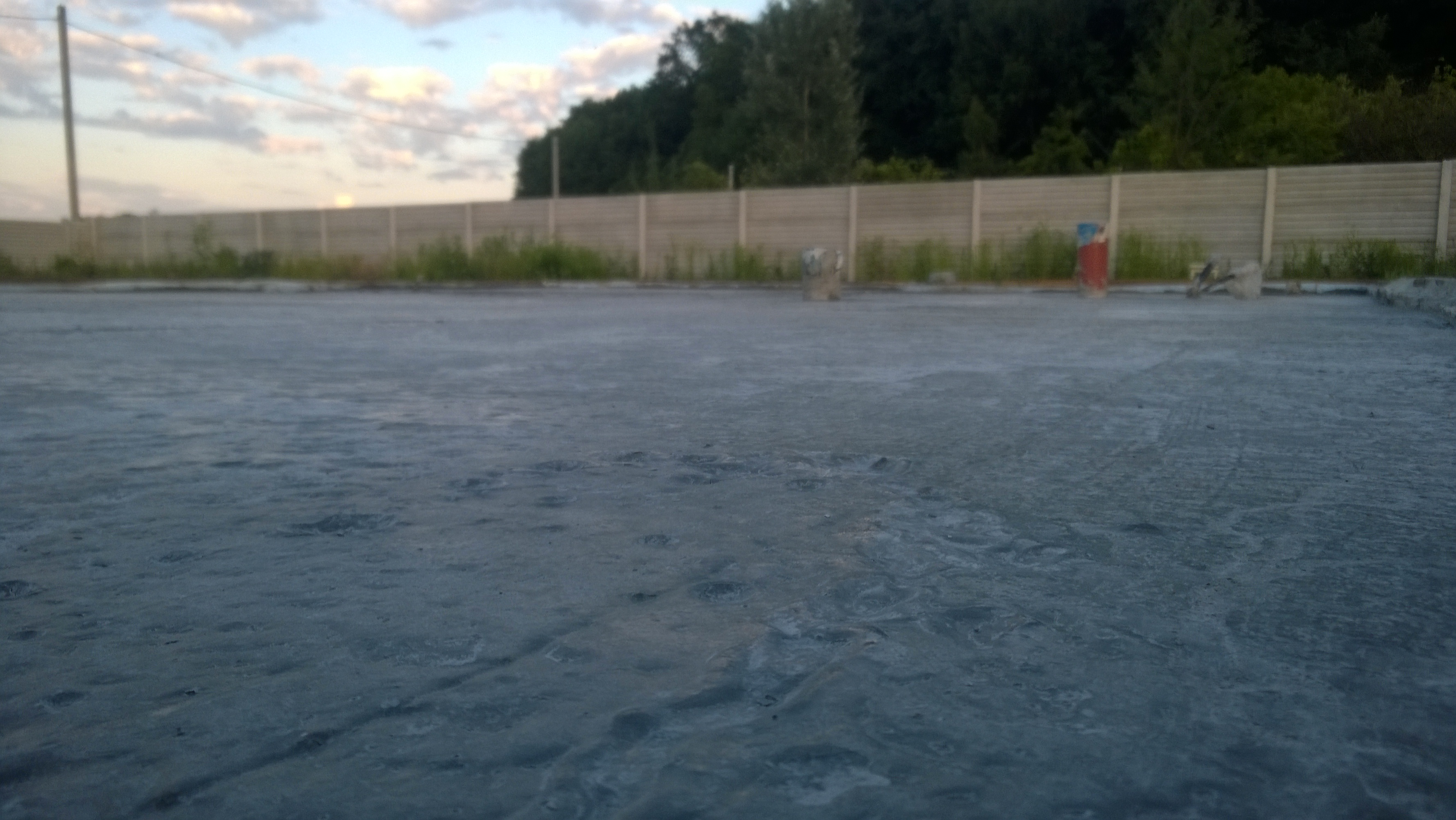

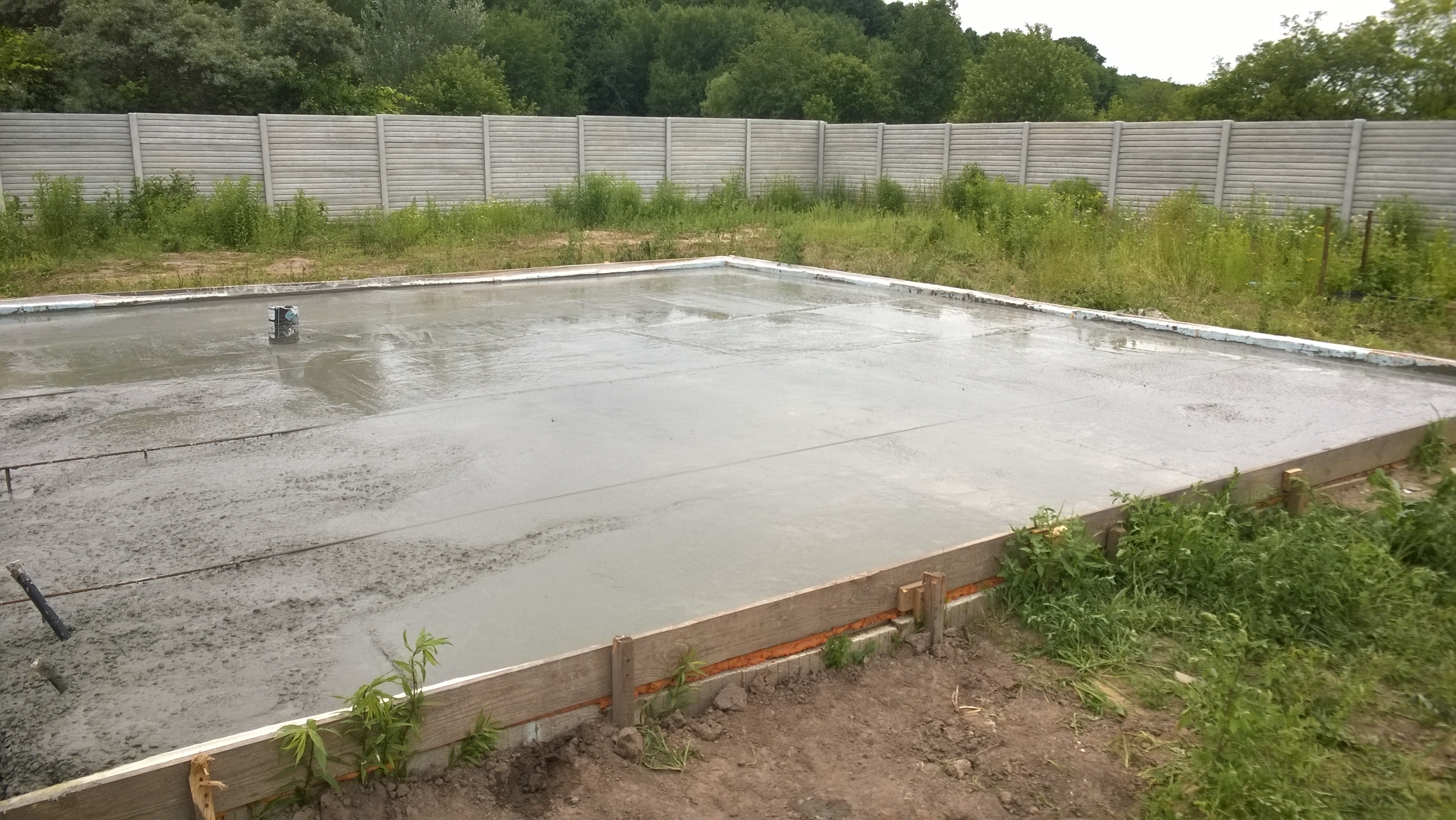

Сделал 4х14м маяка, расстояние между ними 1,8 м, 2 утра 2 вечера 9 часов времени до и после работы, забивал в шахматном порядке как на фото, так почти не нужно держать арматуру при сварке, чтоб лишний раз не повреждать гидроизоляцию подкладывал досочки как на фото.

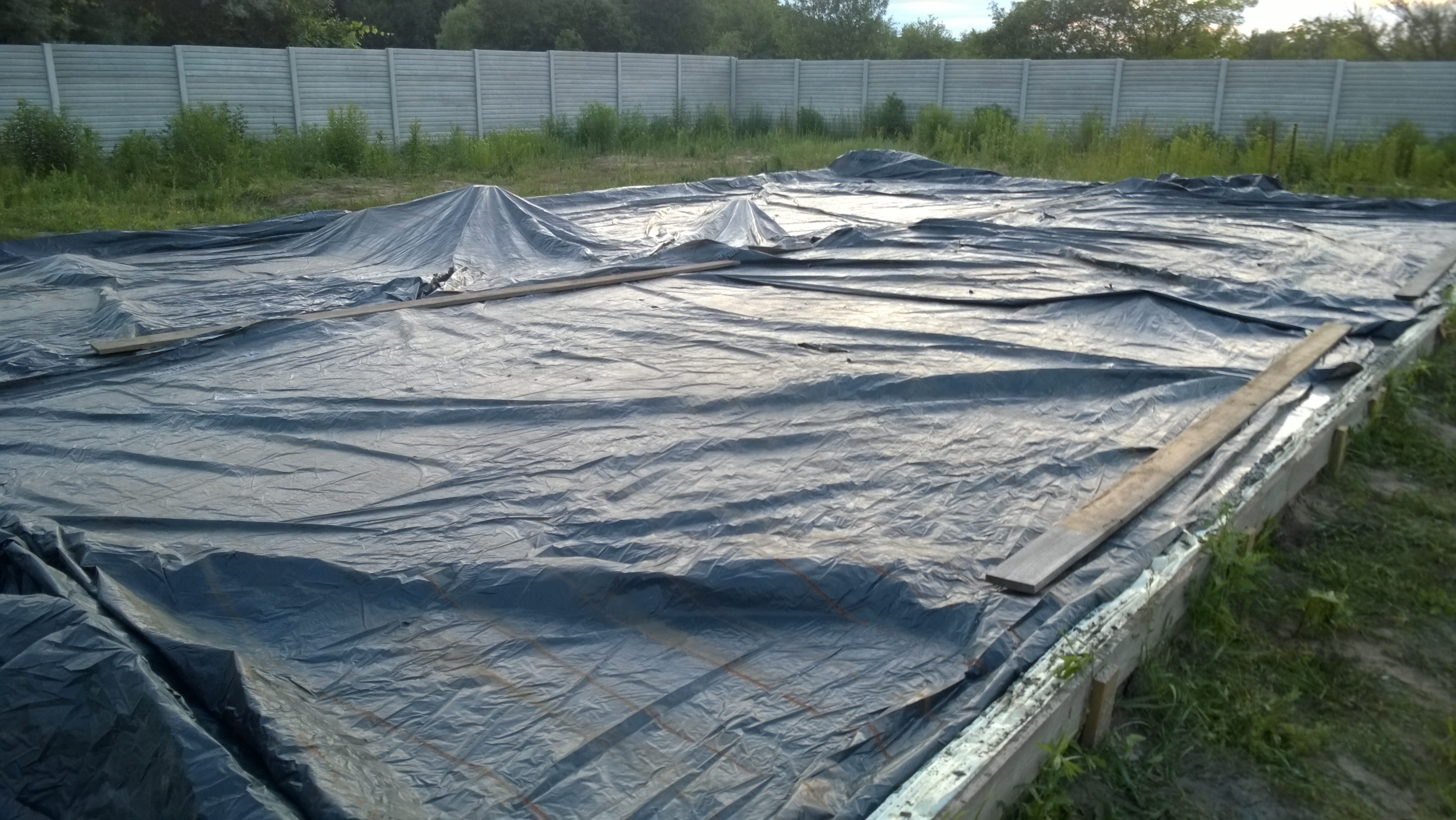

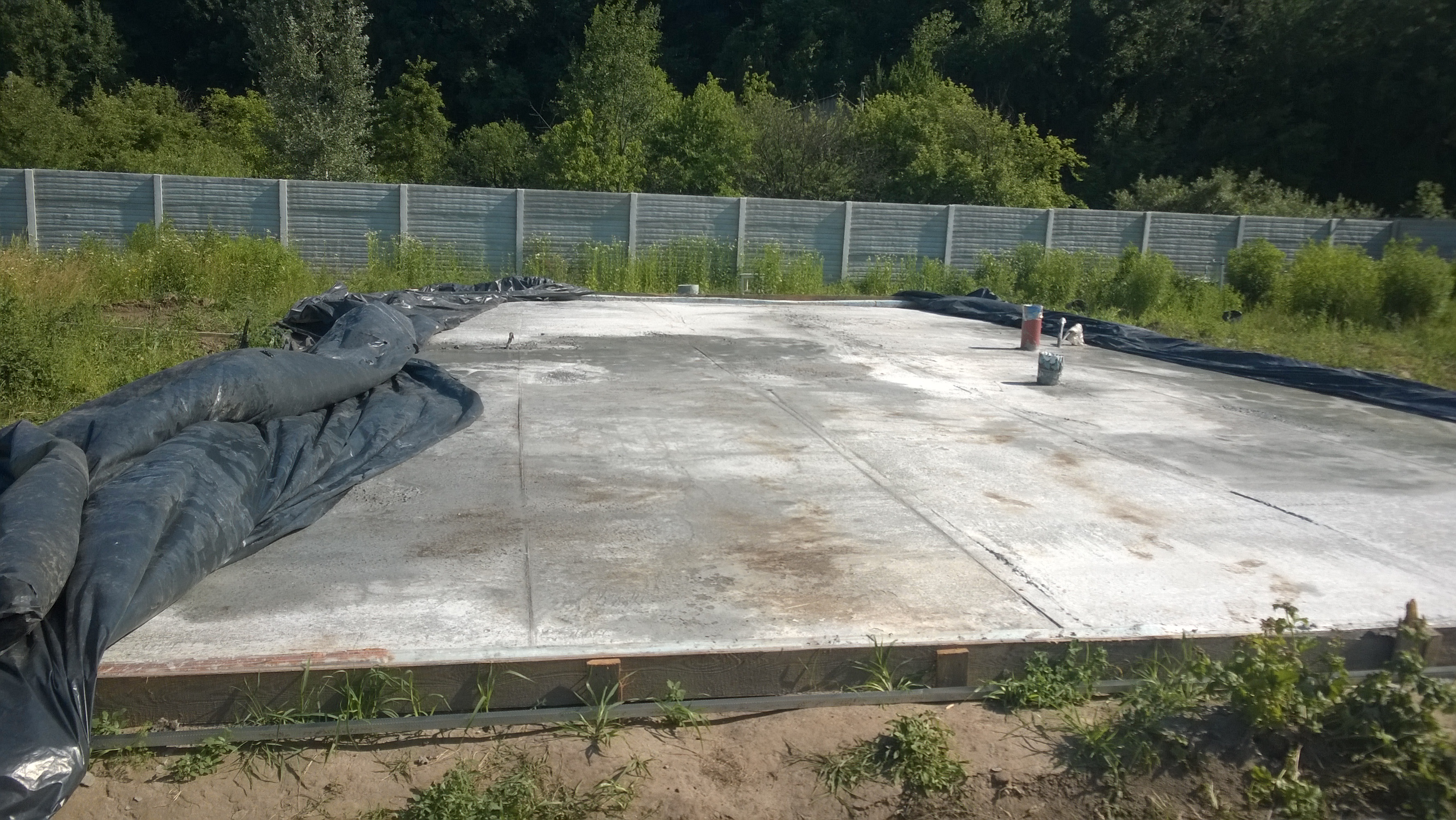

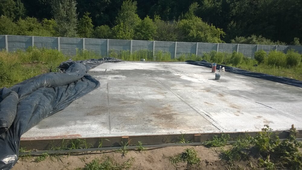

Фундамент наконец то залит ) Не обошлось без приключений, первые 4 миксера пришли быстро мение 30 мин, пятый был через мин 50, а потом случился аврал не хватило примерно полтора куба через час довезли 2 куба что повлекло к очень трудному стыкованию к уже схватившемуся бетону. После заливки обильно полил водой, отвез ребят и сдал инструмент понадобилась только гладилка и правило. После приехал вечером часиков в 7 еще раз обильно залил, бетон аж шипел, и накрыл пленкой, в субботу не поливал уехал, приехав в воскресенье под пленкой было влажно снял залил водой накрыл повторно.
Получился фендамент перевернутая чаша 47м3 утепленный 100мм эппс по периментру, стоимостью 7к, мало или много не знаю. Стоимость можно было уменьшить еще долларов на 500 если использовать опалубку.
Спасибо огромное Татьяна5, за наставление о маяках попробовал ровнять мимо маяков получался ужас.

Подскажите, начинать кирпичную кладку стен по 70% набранной прочности фундамента или все таки 100%?
думаю, можно и раньше, если лента. с плитой чуть сложнее.
посмотрел фото выше, таки плита. 100% ждать точно не надо.
У меня комбинированный фундамент, лента в прошлом году, плита щас.
