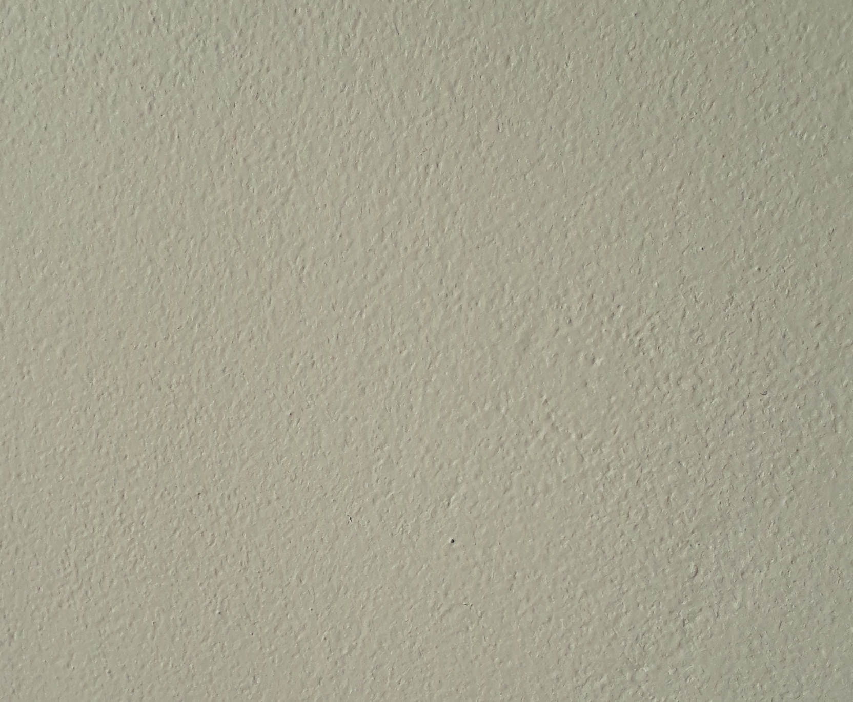

А не хотите поделиться отчётом? Многим было бы интересно. Я бы с удовольствием посмотрел, как выглядят известковые материалы уже на стене. Известковая штукатурку или шпаклевка ?

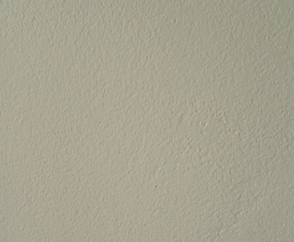

Та загальний план нічого не покаже - звичайні білі стіни. Лише якщо зблизька сфоткати і потім ще й збільшити - виходить що можна побачити структуру поверхні (фото прикріпив). Це просто штукатурка Ферозіт Штук 2, що пофарбована фарбою Прімалекс. Без фінішних шпаклівок. Не гладь, одним словом - але так і планував. Коли дотикатися до стіни руками або одягом - слідів не залишає зовсім, не сипеться зовсім, тобто це не є "класичне радянське вапно". Але якщо вимазати стіну і потерти вологою ганчіркою - фарба залишається на ганчірці, тобто не миється зовсім. Щодо "якщо майстри ніколи не штукатурили штуком - 100% запорять роботу" - доля правди тут є. В деяких місцях ідеально однорідної поверхні не вдалось добитись. Але і такого, що треба все здирати і робити заново і близько немає.
1) какой расход материалов получился?
2) при уборке, например, мытьё пола - все равно брызги какие то на стены - это создаст проблемы с покраской?
3) кто то писал, что при нагревании солнцем стен - появляется лёгкий запах извести. У Вас есть такое?
4) какая штукатурка ПОД штуком 2?
5) смывается только краска или штук 2? То есть можно ли просто потом подкрасить быстро без видимых остаточных дефектов?
1. Ой, не скажу... досить багато пішло. Самої лише фарби Прімалекс 35 кг. на кімнату, кімнату без стелі і коридор.
2. ну, всюди паркет... так паркет не мию, щоб аж бризки летіли :-) Випадково, звичайно, хляпав чистою водою - слідів не залишалося.
3. Під штуком 2 - штук 1. Під штук 1 - бетон.
4. Змивається лише фарба. Чи можна підфарбувати щоб не було зовсім видно перепаду ще не знаю, треба буде спробувати
Сможете прикинуть площадь стен?
Точно знаю, що площа цих кімнат по підлозі 31 кв.м (бо там всюди паркет). А площа кімнати, де стелю не фарбував - 6 кв. м. А як рахуєте, можете сказати скільки вийшло?
Ще забув відповісти щодо "при нагревании солнцем стен - появляется лёгкий запах извести" - не помічав такого зовсім. Можливо, через те що зараз зима і сонце так не нагріває стіни... Хоча у нас останні дні дуже сонячні. Загалом щодо запаху - в квартирі свіжий приємний запах, принаймні всі хто заходили теж так казали.
Для того, чтобы посчитать площадь стен, надо понимать периметр комнаты, и высоту. Например, 6 м2 - скорее всего, 2*3 комната, тогда периметр 2+3+2+3 = 10 м, площадь стен 10*2.5 = 25 м2. То есть +- 4*Площадь пола. То есть площадь покраски +-150 м2. Как красили - 2 слоя согласно рекомендациям (разбавление водой и т.п.)?
Дякую, я рахував не так - того і бігав постійно фарбу докупляти :-( По Ваших розрахунках розхід, заявлений на банці майже сходиться. Фарбували так: спочатку силіконову грунтовку, потім спробували розбавити водою і фарбувати - виходило казна що, потім плюнули і фарбували нерозведеною. В два шари.
