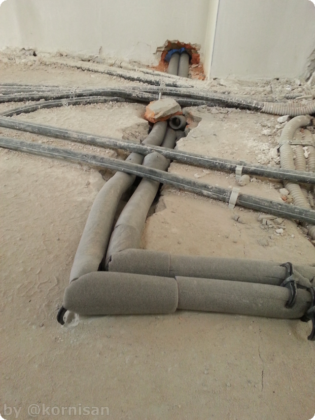

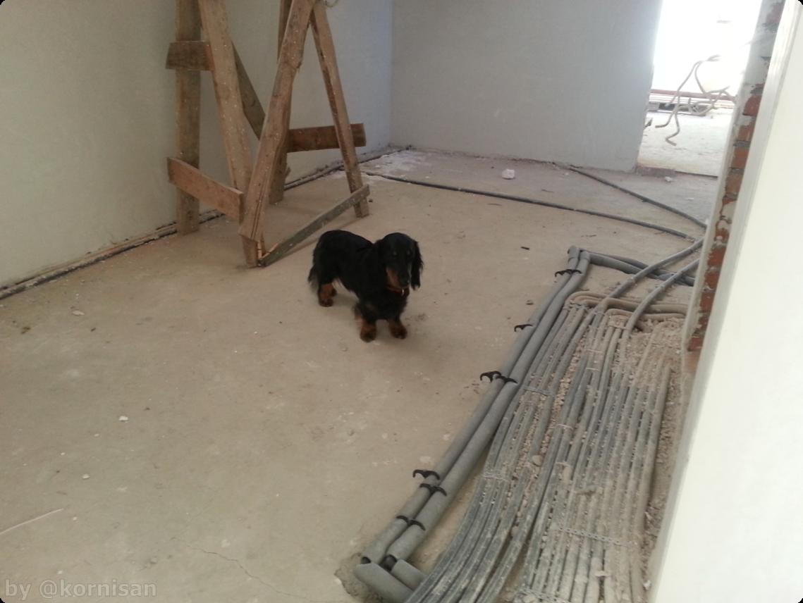

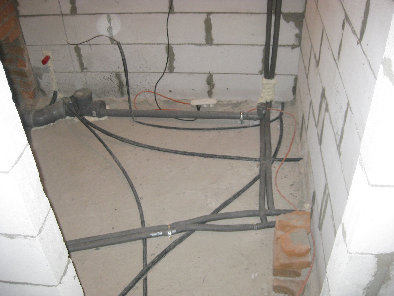

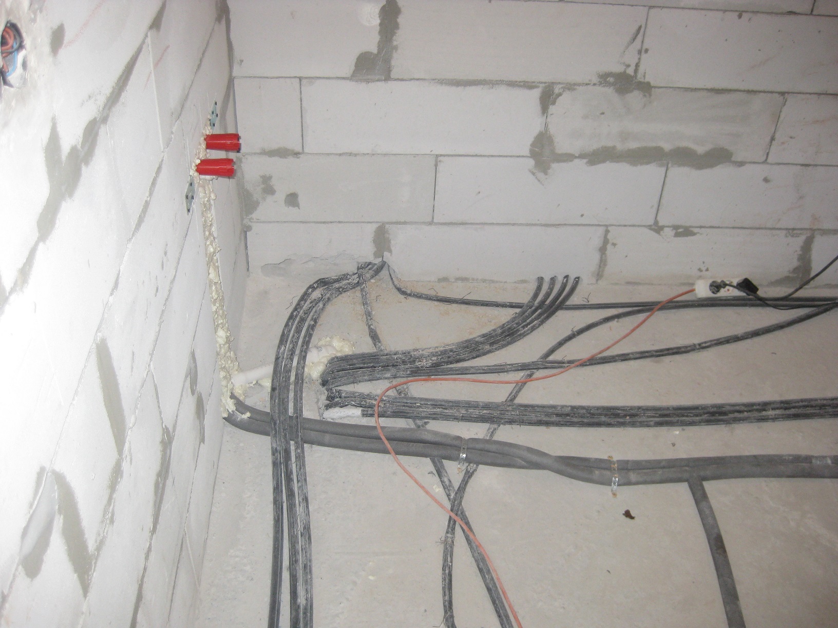

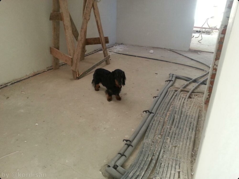

Вот это сделано одним человеком, причем без всяких протяжных коробок, просто немного нужно мозги подгружать. :D
Эти мозги вместе с руками отбивать нужно. Это называется мне нас......ть, что после меня. И во сколько денег попадет заказчик.
Ну, видите ли, каждому свое! :D
Я вот на вас тоже злился за квартирку на Армянской, но фоты сорванных и не восстановленных кабелей не размещал.
И фоты рукожопых сантехников как то не сохраняю. Но, видно нужно, спецом для этого ресурса. :lol:
Прошу не принимать это как наезд, о рукожопах, это не о вас! :beer:
даже у прямого участка есть предел по длине. просто-напросто фоты ваши не показатель. на фото 2, 2 кабеля пришло на стену и 2 ушло, зачем если не секрет и почему без трубы подъем?
это среднестатистический результат.;)

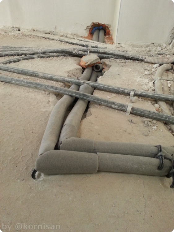

У меня тоже перехлесты есть с трубами отопления. Только на потолке☺
Это черновой монтаж. Там еще нужно все подтягивать, а в месте пересечения с трубами дополнительную изоляцию подложить. Хотя там не отопление, а просто трубы горячей и холодной воды.
Та фигня вопрос,сантехники сверху ещё свои трубы кинут,а потом стяжкой всё закатаеться.Ну и фиг с ним,что стяжки будет не 5,а 10 см.На первом этаже хоть утеплитель помогает,а вот на втором обычно фигня полная.И виноваты в этом даже не электрики,а в основном заказчики,ведь в основном они сами на себе возлагают роль прораба,но практически ни кто из них не умеет правильно организовать работу смежников.
А вот это правильно!Разводку второго этажа более верно вести под потолком первого,т.к. зачастую на втором тупо нет места до проектых нулей.
и фсйо в рамках правил.:rolleyes:
Вы с ними не знакомы, к радости конкурентов.
...А вот это правильно!Разводку второго этажа более верно вести под потолком первого,т.к. зачастую на втором тупо нет места до проектых нулей.
"Более верно" архитектурный проект нормальный делать. И надзор.
Или платить с коэффициентом 2 за разводку, да.
