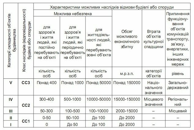

Сьогодні помітив, що в мене в декларації про початок робіт (2014 рік) для садибного будинку 180 кв.м. вказано чомусь категорія складності 2 (це в паперовому варіанті, може тому що будова на схилі? не знаю). Знайшов себе в ел базі, там де клас наслідків  стоїть прочерк.
Наскільки запис категорія складності 2 в паперовій декларації про початок робіт - може вимагати більшої "уваги" ДАБІ при подачі документів на ввід в екплуатацію?  Чи треба у звязку з цим якісь додаткові помітки  в техпаспорті? Чи це має бути вказно в техпаспорті?
Категорія складності і клас наслідків це різні речі. Під час інвентаризації це не визначається.
