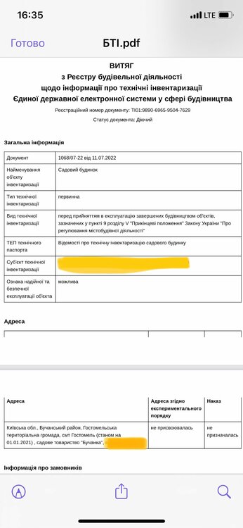

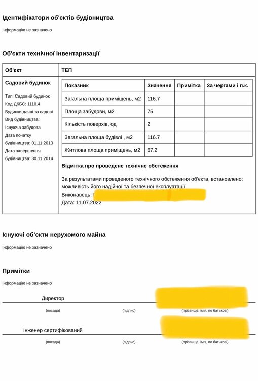

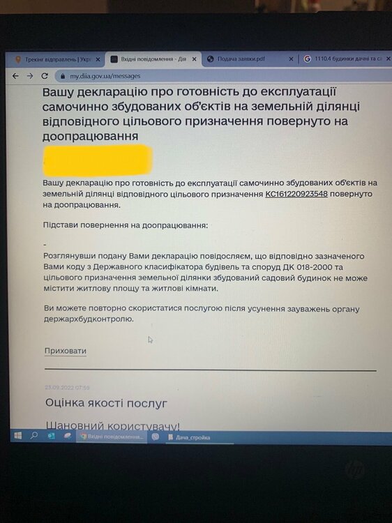

Добрий дерь. Підкажіть, оформлюємо самочинне будівництво. Дія повернула декларацію про ввід в експлуатацію, причина на скрині.
Прошу підказати, що повинен виправити представник БТІ, який робив техпаспорт?
дякую!
по коду 1110.4 Садовий будинок. У садового дома нет жилой площади. в смысле не может быть по документат. Вроде так
