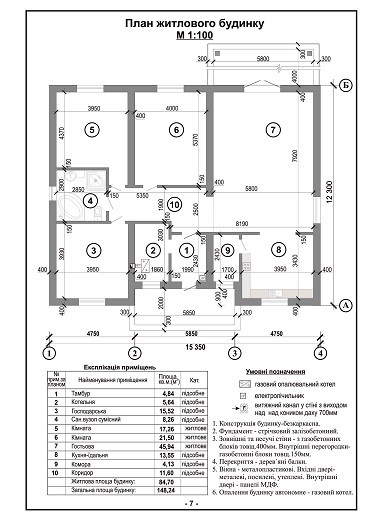

Добрый день. Построена коробка дома согласно стройпаспорта. Но в СП в экспликации помещений не учтена терраса, имеющая с домом общую крышу и выход из гостиной (эскиз из СП приложен). В техпаспорте, что бы не включать террасу в общую площадь дома и не получить штраф, мне предлагают указать ее как навес или крыльцо. Возможно ли сделать так что бы избежать штрафа при вводе дома в эксплуатацию? И не придерется ли инспектор в случае выезда ко мне в живую? Спасибо.
