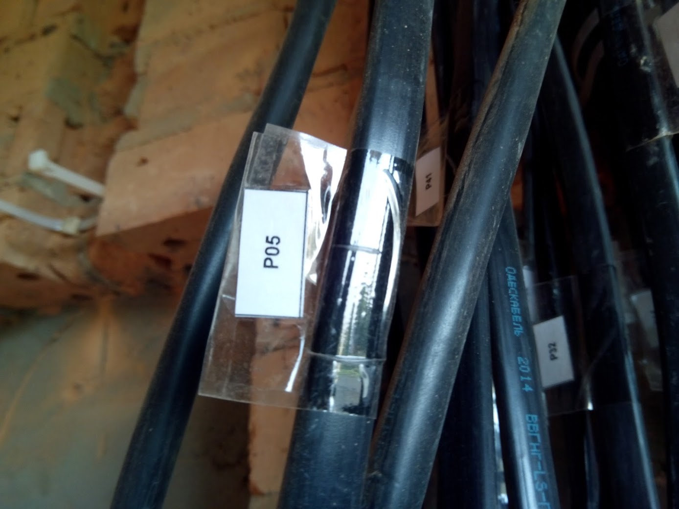

P.S. Ось так тимчасово маркував при прокладанні проводки:

Знайшов у себе пачку самоклеючого паперу!
Буду пробувати друкувати маркери лазерним принтером, розрізати і клеїти на дріт.
А я пользуюсь ценниками - самоклейками, либо белой изолентой, на которых маркером подписываю кабель. Правда ценники нужно дополнительно защищать скотчем.
