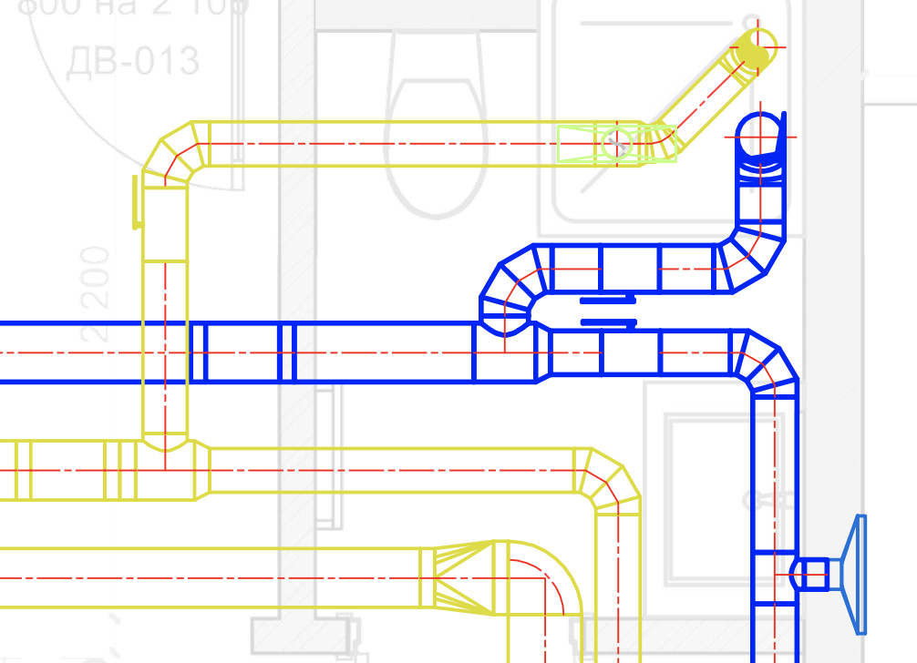

Прошу совета/критики по схеме вентиляции одноэтажника Z98

Запросил своего проектировщика (Z500), что же они думают о несовместимости вентустановки и газовых труб. Получил такой ответ:
1 вариант. Установку аппарата приточно-вытяжной вентиляции расположить на втором этаже. Указать что сейчас его месторасположение условно показано.
2 вариант. Установку переместить в коридор.
Поэтому пока проработаю (прорисую схему воздуховодов) вариант установки напольного агрегата (придется менять модель) на втором этаже примерно в этом же месте.

ДБН Жилые здания
Я рекомендую розділити приточну частину вентиляції на дві зони: спальна і відпочинкова, між якими зробити переключення за допомогою двох заслонок і одного сервопривода. Розподіл можна виставити будь-який, але найоптимальніше 70/30 або 80/20. Переключати зони можна по програматору: вночі првітря йже у спальні, вдень і ввечері — у вітальню. Таким чином можна взяти установку меншої продуктивності, відповідно загальний момпентальний потім буде меншим, та й витрати на догрів зменшаться.
Хорошая мысль, уже думал после предыдущих постов в этой теме, но не могу пока понять с необходимым оборудованием. Если Вы в курсе, дайте пожалуйста, ссылку на необходимые заслонки и сервоприводы любого производителя - чтобы я просто понимал тип.
Тут є два підходи: бінарне управління і плавне.
Бінарне — це коли заслонки мають тільки два положення, тобто 70% йде в одну зону, 30% —*іншу, або навпаки. Для таких випадку потрібен привіт типу Відрито/Зкрито. Це найпростіший тип приводу і він є у всіх виробників. Наприклад, привід Белімо - planetaklimata.com.ua/instr/Belimo/Belimo_LM_NM_SM_GM_Installation_Manual_Rus.pdf
Плавне регулювання доволяє виставляти будь-яке проміжне положення, але для цього потрібен привід з трьохточковим, або аналоговим управліннями (0-10В) і відповідний контроллер.
Ну укр ринку добре представленні приводи від Belimo, Siemens, MyCond. Напевно є й інші, але я не вкурсі.
Можна ставити привід на кожну заслонку, а можна зцентрувати їхні осі і тоді достатньо одного приводу. В мене, воно виглядає так:

Після трійника встановленні заслонки, а між ними буде сервопривід.
Вот такие заслонки подойдут?
vents.ua/series/krv-round
К ним идет 3-точечный привод CM230 Belimo.
Еще не нашел, как правильно посчитать поток при частично перекрытой заслонке. Как вот эти 20/80 подобрать? По остающемуся сечению? По углу поворота? На глаз?
это "герметичная" заслонка, есть КР.
это сложно. Проще полностью открывать и закрывать. Либо, для постоянного расхода, один раз настроить и не менять (со своими минусами).
КР точно можно с приводами использовать?
В серии Кр при полном закрытии остается 10% живого сечения (так на сайте написано). Можно посчитать, какой будет поток через закрытый клапан? Чтобы и днем спальни немного вентилировать
Та будь-які підійдуть, просто питання чи є потреба повністю перекривати потік. Якщо ні, то можна обійтись заслонкою без ущільнювача.
Дешевше вентса, але з функцію виконують - ventbazar.ua/drosseli-kruglye.html
точно порахувати важко, найпростіше піти емпіричним шляхом і цього для будинку буде достатньо.
1. Виставити одну на 0 градусів (повністю відкрита), іншу на 80 (90 градусів — це повністю закрита).
2. Включити вентустановку і заміряти розхід в кожній гілці.
3. Якщо результати незадовільні, то підкоректували кути і перейти до кроку #2
4. Зафіксувати крайні положення, з'єднати вали і змонтувати сервопривід.
2-3 ітерацій мало б бути достатньо для задовільного результату

Может, есть какие-то фотографии?
на блоге только такую вспомнил (почти всю инфу там по вентиляции можно по ссылке глянуть)
но это самодельная (не Вентса, в смысле) заслонка и нет разделения на ветки. В проекте для новой квартиры, о котором упоминал, ручное открытие/закрытие заслонок.
