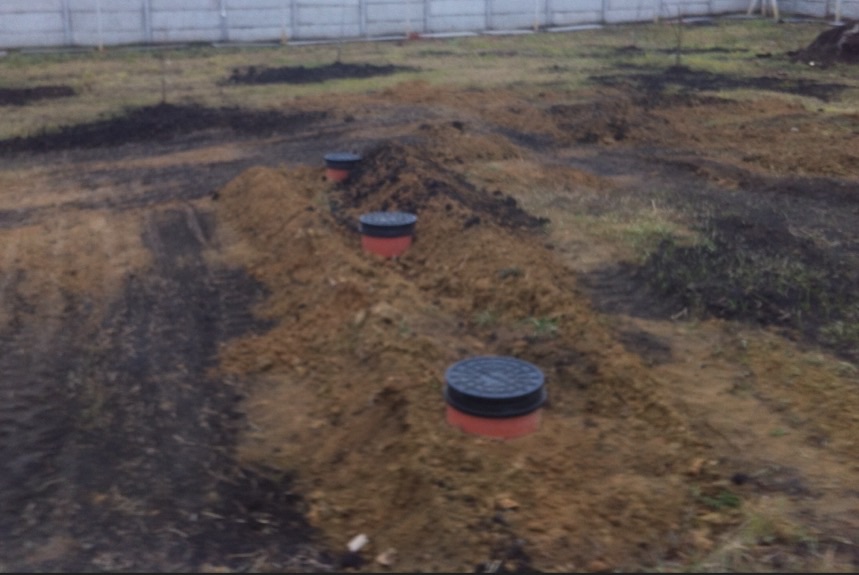

Сколько места на участке занимает качественный септик?
Смотря что Вы подразумеваете под словом "качественный" ...
И во многом это зависит рельефа и грунтов участка, Вы где планируете строиться?
Так точно!
Самое важное это дренажные свойства грунтов и уровень грунтовых вод. И самое главное размер его - расчётная величина!
8х2...........
2-3 колодца плюс дренажное поле по необходимости. В остальных случаях это больше похоже на выгребную яму. Люди будут каждые выходные машину для откачки вызывать и нас вспоминать добрыми словами))) Гостомель, за перекрестком по варшавке
Кроме работоспособного ЛОСа, и его размеров главное его правильно разместить. Смотрите... задачка чисто геометрическая расстояние между домами и соседскими в том числе от стены до стены должно быть не менее 8м , при этом в зависимости от типа септика нужно соблюсти размеры от оного до дома и др домов и до скважин (всех) 20м не менее.

2-3 колодца
Гостомель
Ну,в Гостомеле, в основном, песчаные грунты , может дренажное поле и не понадобиться, и хватит обычного септика, типа такого,только диаметры нужно будет подкорректировать:
НЕ-е, это в озвученную цифру , видать ,уже не впишется...
