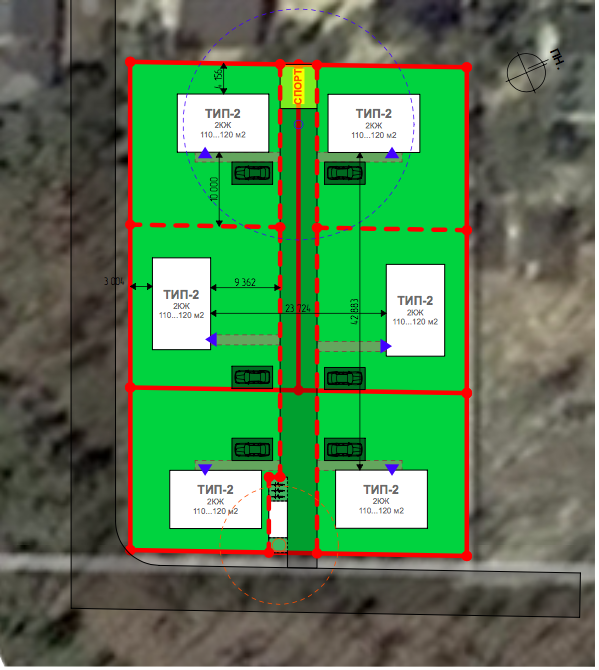

Давайте предметно: к концепции расположения домов в данной схеме есть обоснованные претензии? Если есть - готова выслушать рациональные предложения. Если нет - двигаемся дальше (чертим планировки и фасады)

Взяла участок 30 сотых. Есть мысли запилить микро коттеджный города на 6 небольших домиков с объединенной закрытой территорией. Ваше мнение?
треш
лучше уж таунхаус
1) где будет септик (то бишь вонючая выгребная яма)
2) что со скважиной? напора одной скважины не хватит на 6 домов + поливы всякие. Нужна буферная емкость
3) что со светом-газом и всякими там счетчиками?
дорисуйте бани/беседки/сараи/гаражи которые появятся через год и будет реальная концепция. рядом такие лупят на одном учатке по 2 дома мелких "аля людям больше не нада", в итоге у меня вконце участка дом прямо висит над забором, а через год они достроят еще халабуд - проверено в 30м на такой же "концепции" :D
но это лирика, по факту вам интересно только или это купят и за сколько - вот тут сложно ответить, т.к. уже зависит где это будет и сколько стоит.
1) Септик на схеме указан. Он внизу участка при въезде показан оранжевым кружком.
2) Скважина так же нанесена на схему синим кругом, расположение вверху участка перед спорт площадкой. Бурить будем Сеноман (чтоб у людей была чистая вода без дополнительной очистки) Планируемый дебет 12м3
Полив будет разбит на 8 зон. Дождеватели будут лить по 15 минут каждую зону. Скорее всего это будет рано утром с 4:00 до 6:00 Чтоб не нагружать скважину в час пик вечером.
3) Свет 3 фазы 17 КВт на каждый участок. Газ Так же будет подведен к каждому дому. Плюс планируем включить в стоимость Сезонный гелеоколектор на крышу для приготовления горячей воды с апреля по сентябрь. Холодная вода по счетчику в кооператив
4) Охрана, Видеонаблюдение, уборка мусора, стрижка газонов и т.д...

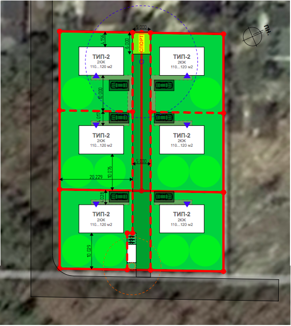

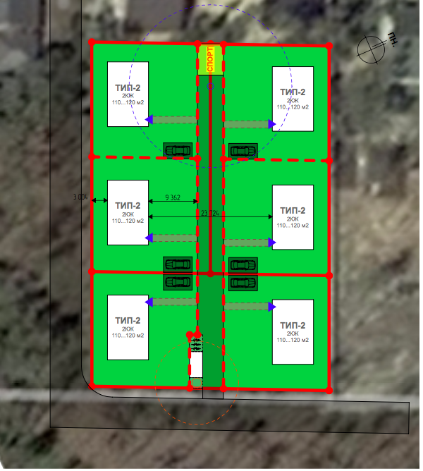

На сегодня имеем три итоговых варианта расположения домов на участке. Как Вы считаете какой из вариантов будет максимально комфортным для проживания людей? Цель - расположить дома таким образом, что бы нивелировать маленькую площадь участка и оптически расширить пространство без ущерба комфорту и удобству эксплуатации дома. Внутри заборов не планируется - приватные зоны будут огорожены живой изгородью. Заранее Всем спасибо за конструктив.
Под спорт площадкой мы понимаем 4 сдвоенных тренажера "ИНТЕРАТЛЕТИКА", турник и пару лавочек. Все на площади 30м2. Тренажеры практически бесшумны, турник соответственно то же. Так как домов всего 6, люди не будут мешать друг другу.
