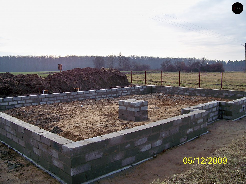

к стати просматривая проекты наткнулся на вот такое, как сейчас такие блоки называются ? в свое время мне понравилось из них делать фундаменты, раньше они назывались бетонит, ничего не поменялось ?
-FilesZ500-temp-realizacje_dodaj-678066994_JPG.jpg.2189d8b7054e183839d03d36398385e8.jpg
и еще вопрос, в моих постах сразу видны и картинки и миниатюры ? если да, то кто знает как выключить миниатюры )))

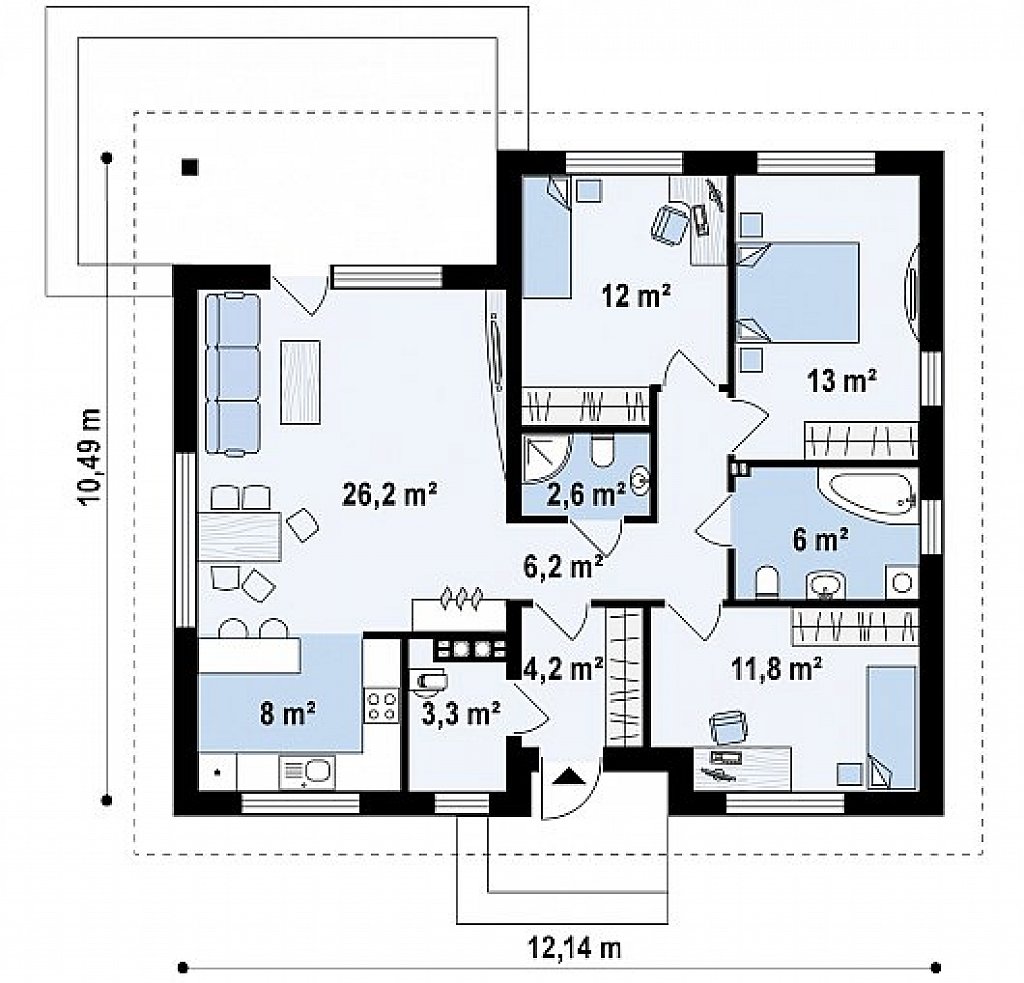

Для любителей трех спален )))
Как по мне - то это лучшая из всех планировка. Абсолютно адекватные площади помещений. Единая кухня-гостиная, но рабочая зона обособлена. Выход на террасу из гостиной. Кап. стена отграничивает спальни от шумной зоны, и для балок перекрытия нужна. 2 санузла, котельная - есть все, что должно быть в современном доме
Что это за проект? По идеологии похож на Z10.
Вот он z500.com.ua/projekt/z273.html
