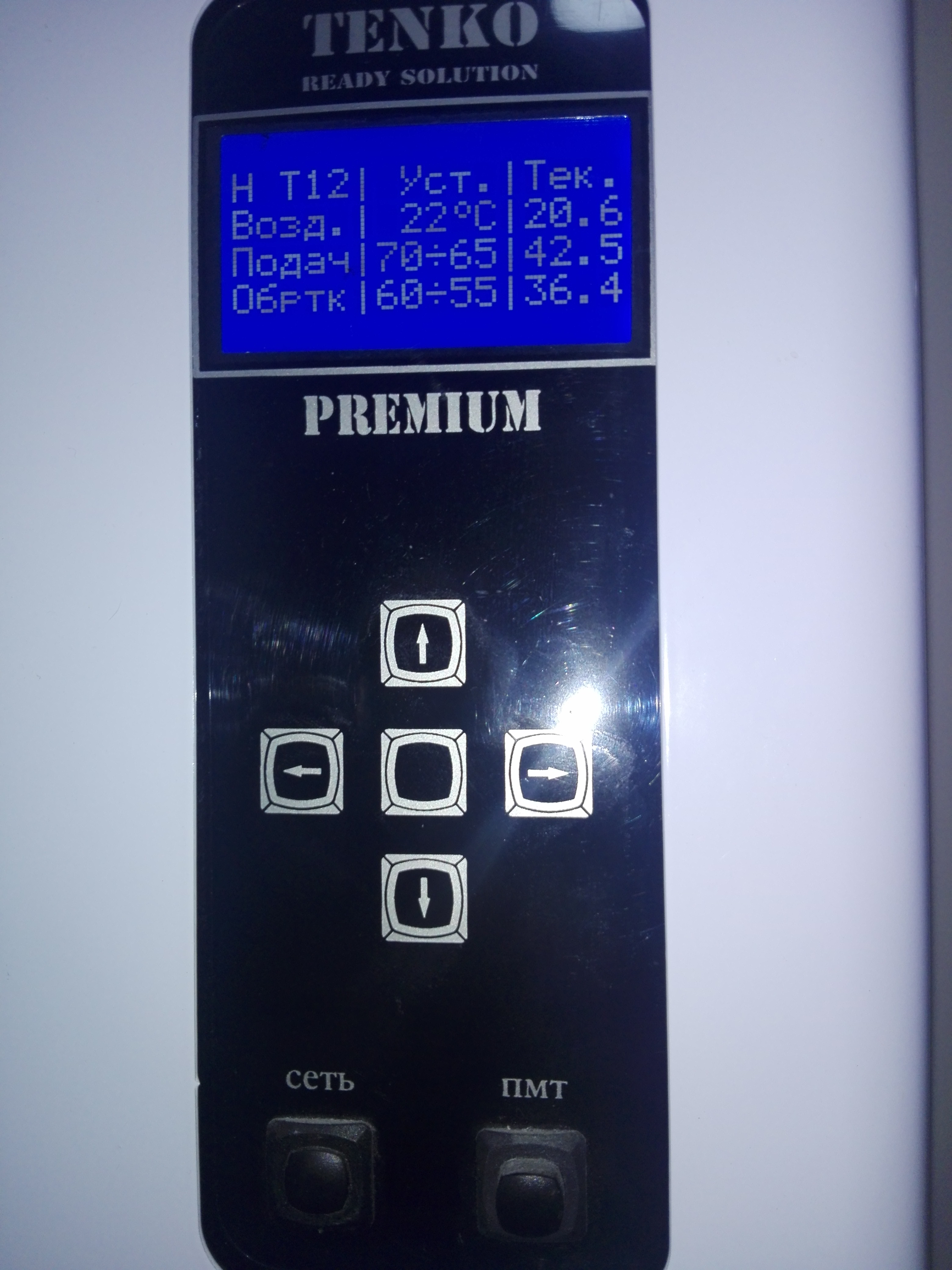

Но если будите регулировать по обратке то циркуляция хоть так хоть этак работать будет, у меня по воздуху точно регулировать не получилось в итоге котлом грелся по ПЗА
На ТН просто по обратке, меняю ее несколько раз за отопителтный сезон от 25 до 28 градусов, воздух при этом всегда +-25
Абажите! Мечтается вообще то управлять ТН от мозгов котла (не то шо бы управлять а получать сигнал )... Типа как стоит на датчике +22 так и стоит.... Датчик ЭК даёт команду на ВКЛ системы... ТН нагревает носитель и гонят его по СО, ЭК подключается только по потребности . Когда мозг ЭК говорит"ФФФАТИТЬ" всё замирает и ждёт...
Или это утопизьм-оппортунизьм?
Надо брать мануал от ТН и изучать какие возможности у ТН для управления от внешнего устройства. Большинство простых "китайцев" без возможности какого либо внешнего управления. Рассчитывать на управление ТН путем внешней подачи/снятия напряжения 220В не стоит, это не утюг.
