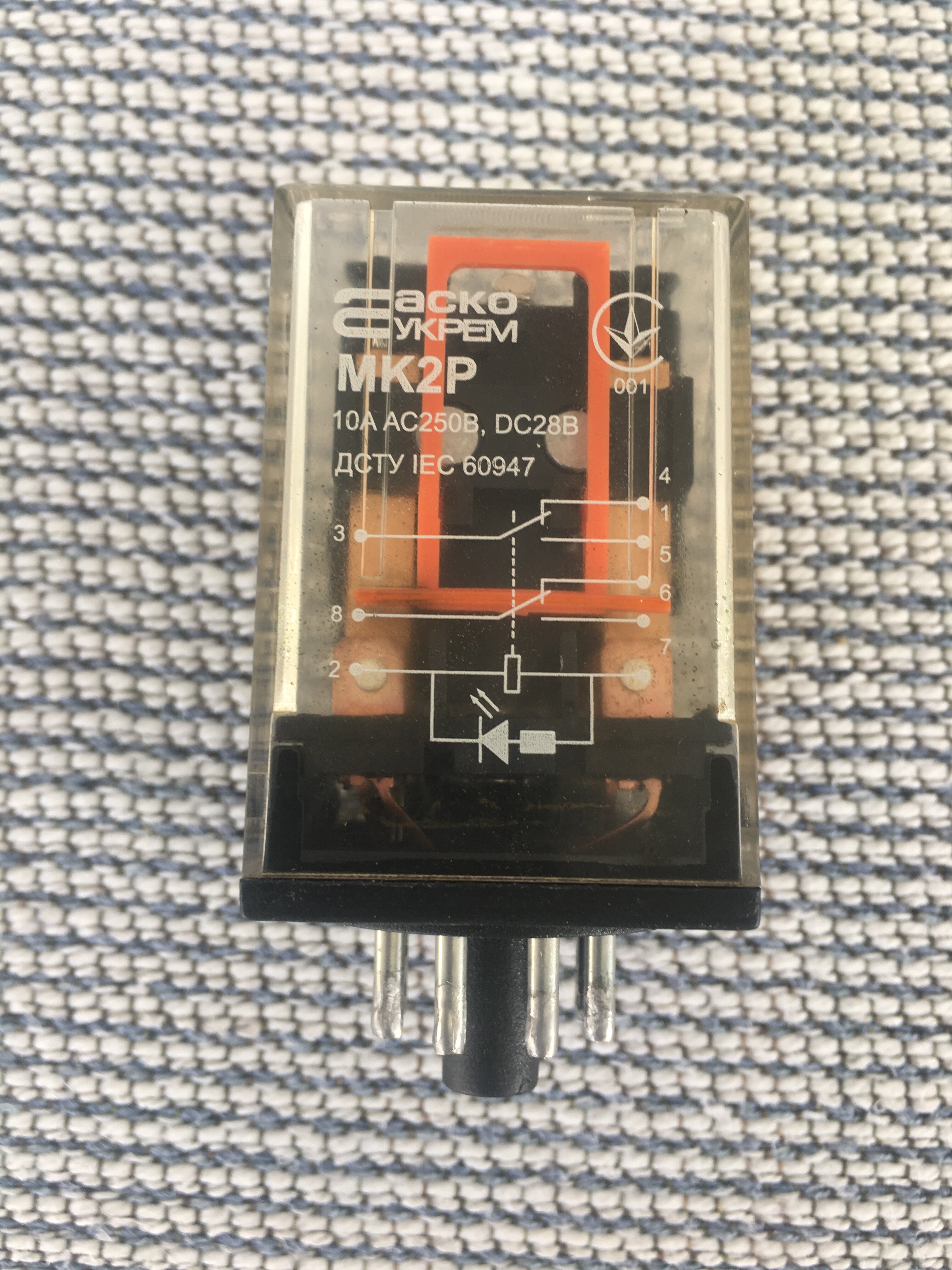

У мастервовика на последней или предпоследней странице обсуждалась, релюшка доя сонофф она в теории и для вашей задачи подойдет но лучше все же уточнить
релюшка доя сонофф
Чёт я не понял... каким способом она автоматически переключит питание насоса в зависимости от наличия оного на входе/входах без участия человека?
Может шо то из реле автоматического ввода резервного питания посоветуете? Или таки дешевле ставить отдельный насос?
У меня стоит релешка которая если есть питание замыкает контакт если нет питания размыкает
В вашем случае по идее да нужен какой то переключатель или несколько релешек хотя я не докапывался возможно и одна может рвать две пары контактов и соединять две других пары
Но может оно вам и не надо и тенко посоветует что то проще
А так я каких то конкретных моделей не посоветую
У меня такая стоит что то там грн 50
Но вам она или не подойдет или их надо 4 штуки, а вот какую то правильную не посоветую я не электронщик

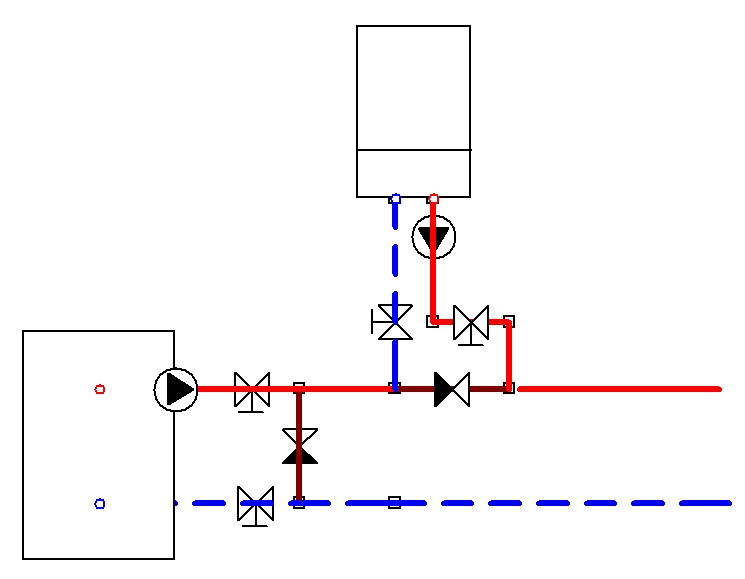

Тогда при догреве как сдружатся насосы ТН и котла, не начнут ли ругаться?
ИМХО девайсы должны иметь возможность работать как вместе так и по отдельности. Поэтому логика должна быть приблизительно следующая:
  • ЭК управляется термостатом который следит за температурой теплоносителя.
  • ТН работает, и если температура теплоносителя выше уставки ЭК, ЭК спит.
  • ТН работает но температура теплоносителя ниже уставки ЭК, ЭК включается помогать ТН.
  • ТН понимает что за бортом запредельная для него температура и отключается, ЭК берет на себя всю нагрузку.
  • ЭК может быть настроен в этой логике с запретом роботы по дневному тарифу.
ТН получается ведущим, ЭК ведомым. ТН включен постоянно, ЭК влючается только когда ТН не может "вытянуть" требуемую температуру теплоносителя. Все что нужно из автоматики в такой схеме - какой нибудь программируемый термостат для ЭК, с выносным датчиком температуры.
Схема могла бы быть приблизительно такой, но точно не уверен, и ее желательно обсудить в профильной теме сантехников. Между вводами девайсов ставятся обратные клапаны. Таким образом один насос не будет "долбить" в зад второй насос "слишком больно", так как "лишнее" всегда уйдет через байпас с обратным клапаном.
