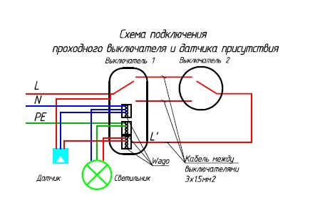

Нужно сделать вот такое:
- включение по датчикам движения и вверху и внизу лестницы
- отключение через N секунд после того, как включилось
- включение по кнопкам вверху и внизу лестницы в дополнение к датчикам движения (это не обязательно, но как вариант)
Какие нужны реле/датчики/автоматы чтобы организовать такую подсветку лестницы?

Это называется "лестничное реле" или "реле лестничного освещения". А вот датчики движения придется цеплять в параллель реле, то есть это будет две независимые системы включения освещения.

Вооот, в "пыльных архивах" своих проектов нашел. Влепить туда еще один датчик и будет счастье:

Что-то у вас все очень сложно для примитивных задач. Насколько я помню что-то о работе датчиков, берется тупо два датчика с подключением "белый господин - раб" (master-slave) и все. Время настраивается с пульта в комплекте датчика,а куда врезать кнопку, указано в инструкции и никаких реле не нужно.
Что именно Вам показалось сложным? Подключение лестничного реле или подключение датчиков движения в параллель с реле по 220?

Я благодарен за приведенную схему. Если не сложно, то посмотрите в своем "пыльном архиве" тип прибора "выключатель 1" и характеристики "датчик присутствия" относительно того, как он отрабатывает - по фронту сигнала или по спаду, так как похоже что Ваш датчик подключается не как параллельный выключатель, а как прибор, подающий сигнал. Большинство таких приборов дают сигнал по спаду.

По приведенной мной схеме (кстати как раз для лестницы) нужен только еще один датчик. И никаких реле. Чей вариант проще?
Кому похоже? Откройте инструкцию на самый примитивний датчик и посмотрите схему подключения, где датчик коммутирует фазу. И не надо тогда кучи слов о фронтах, спадах и т.д.

Вам лень посмотреть на собственную схему? Я посмотрел и по этому задал вопрос относительно как типа устройства "выключатель 1", но и характеристик устройства "датчик присутствия", так как согласно Вашей схеме датчик подключается на отдельные контакты "выключатель 1", а никак не к коммутации фазы.

Для выполнения этой задачи я бы посоветовал это реле:
Все провода от освещения, выключателей и датчиков движения выводите в одно место и там их коммутируйте.
Вариант использования импульсного реле (лестничноного) совместно с датчиками движения не совсем подходит, т.к. при движении по лестнице ДД может отключиться и включиться повторно, это вызовет отключение освещения.
И вообще... накой вам нужны те датчики движения? Достаточно просто проходных выключателей вверху и внизу лестничного марша. Это из личного опыта выкидывания всех прибамбасов от проектировщиков.

Вполне логично. Но действительно, датчики движения (присутствия) не вписываются в данную схему.
Может действительно не городить огород а поставить примитивные двухпозиционные проходные переключатели? Это на $20 дешевле чем с применением данного реле.
