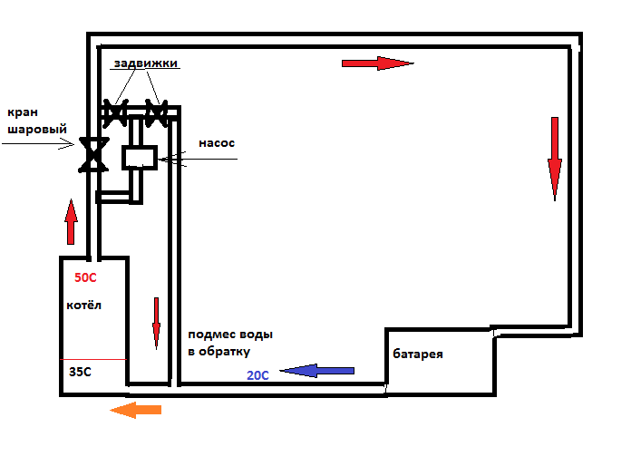

xp-lu Опубліковано: 27 березня 2018 Поділитись Опубліковано: 27 березня 2018 ...Подмес горячей воды из подачи в обратку организован 3-х ходовым? А зачем нужен подмес если котел постоянно работает или у Вас непостоянно? Нет трехходового крана. Сделал проще. На байпасе после насоса стоит тройник и две заслонки, не шаровые краны, а именно латунные заслонки 1 дюймовые, которыми удобно точно регулировать потоки теплоносителя. Первая заслонка регулирует подмес воды на вход в обратку газового котла. (Отрегулировал один раз и забыл про неё. Больше не трогаю вентиль.) Вторая заслонка регулирует поток теплоносителя в систему и значит температуру радиаторов отопления. В итоге две заслонки обошлись дешевле чем один трехходовой кран, но функцию выполняют они ту же самую. В планах установить вместо второй заслонки термоголовку с управлением программируемой автоматикой, по температуре воздуха в доме. (в том числе ночной режим и дневной) Задача ночью держать комфорную температуру в доме 17-18°С, днем 22-23°С. Экономия газа будет неплохая на ночном режиме. В итоге температура теплоносителя по малому кругу ,через подмес в обратку всегда одинакова, (гистерезис 3°C) по установке газовой автоматики котла. Температура отопительных радиаторов (большой круг теплоносителя) регулируется по температуре воздуха в доме. Добавлено через 5 минут Я вообще то писАл для Leon26 чтобы не ставить трёхходовой и не запороть самотёк. У xp-lu изначально сделано неправильно и ему без насоса никак не обойтись. Нет конденсата при старте котла самотёком и температурой подачи в районе 40-45. В таком неправильном режиме система отопления отработала много лет. Вместо большой теплой батареи была горячей только верхняя часть. Пока газ был дёшев никто не обращал на это внимание. Посилання на коментар Поділитися на інших сайтах More sharing options...

Leon26 Опубліковано: 28 березня 2018 Поділитись Опубліковано: 28 березня 2018 Сейчас с включенным насосом радиаторы прогреваются равномерно. Температура теплоносителя 45 - 50°С на подаче. Обратка на входе в котел 35°С Я, когда прочитал, так и подумал что что-то типа этого намутили Вторая заслонка регулирует поток теплоносителя в систему и значит температуру радиаторов отопления. Общая температура радиаторов по дому регулируется на котле. Выкиньте эту задвижку, зло это, вся прелесть и высокий КПД гравитационки в минимальной разнице температур между подачей и обраткой. ПС. У Вас первая задвижка потому и даёт эффект, что прижимаете поток второй. Радоваться тут нечему. Работает, но КПД снижает. В нормальной истеме ничего не должно прижиматься. По этому только трёхходовой, и капиляр прямо перед входом в котёл. Посилання на коментар Поділитися на інших сайтах More sharing options...

franzisk Опубліковано: 29 березня 2018 Поділитись Опубліковано: 29 березня 2018 Разве я писал о гравитационном режиме работы? Жаль что ничего не поняли. Гравитационный режим работает когда насос обесточен и открыт шаровый кран на стояке. лучше нарисуйте какая у Вас схема (хотябы примитивно), так будет понятнее и меньше вопросов будет Посилання на коментар Поділитися на інших сайтах More sharing options...
xp-lu Опубліковано: 30 березня 2018 Поділитись Опубліковано: 30 березня 2018 Схема системы с подмесом в обратку. 1 Посилання на коментар Поділитися на інших сайтах More sharing options...

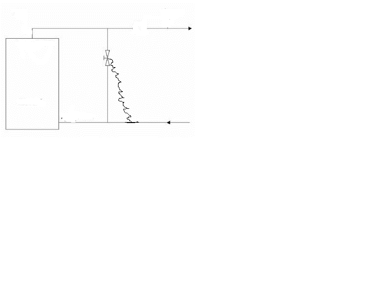

Leon26 Опубліковано: 30 березня 2018 Поділитись Опубліковано: 30 березня 2018 Речь шла о старте котла и конденсате. Решение которое предложил naupv считаю идеальным. Это удар по трёхходовым клапанам Так что за решение? Можно в двух словах, или схему? Посилання на коментар Поділитися на інших сайтах More sharing options...
DaniMax Опубліковано: 30 березня 2018 Поділитись Опубліковано: 30 березня 2018 В этой теме обсуждалось.Сообщение #78 https://www.stroimdom.com.ua/forum/showthread.php?t=221052&page=4 Посилання на коментар Поділитися на інших сайтах More sharing options...
Leon26 Опубліковано: 30 березня 2018 Поділитись Опубліковано: 30 березня 2018 В этой теме обсуждалось.Сообщение #78 https://www.stroimdom.com.ua/forum/showthread.php?t=221052&page=4 Нет там никакой схемы подключения. Есть две ссылки - на термо клапан и термо головку.. Если Вы считаете решение naupv оптимальным, может есть смысл обосновать это? Посилання на коментар Поділитися на інших сайтах More sharing options...
DaniMax Опубліковано: 30 березня 2018 Поділитись Опубліковано: 30 березня 2018 Делаем байпас сразу за котлом между подачей и обраткой. На байпасе устанавливаем термоклапан. Капилляр на обратку между котлом и насосом.Имеется в виду насос на обратке. Регулировка подмеса в обратку такая что нам нужнА. Для газового котла самоё оно. Ставим к примеру термоголовку на 35 и этого вполне хватит чтобы прогрелась система и в котле не было конденсата.При прогретой системе на подаче к примеру 40,на обратке 35 (байпас (термоклапан) закрыт). Посилання на коментар Поділитися на інших сайтах More sharing options...
Leon26 Опубліковано: 30 березня 2018 Поділитись Опубліковано: 30 березня 2018 Накидайте плиз схему что перекрывает термоклапан, а то вообще не понятно как регулируется подмес.. Просто у моей системы сопротивление минимальное, и не хотелось бы его увеличивать. Посилання на коментар Поділитися на інших сайтах More sharing options...
DaniMax Опубліковано: 30 березня 2018 Поділитись Опубліковано: 30 березня 2018 С меня такой художник..... Но попробую. Посилання на коментар Поділитися на інших сайтах More sharing options...
Сергей 31 Опубліковано: 30 березня 2018 Поділитись Опубліковано: 30 березня 2018 С меня такой художник..... Но попробую. Красиво, но бесполезно. Посилання на коментар Поділитися на інших сайтах More sharing options...
xp-lu Опубліковано: 30 березня 2018 Поділитись Опубліковано: 30 березня 2018 Не сработает. Посилання на коментар Поділитися на інших сайтах More sharing options...
