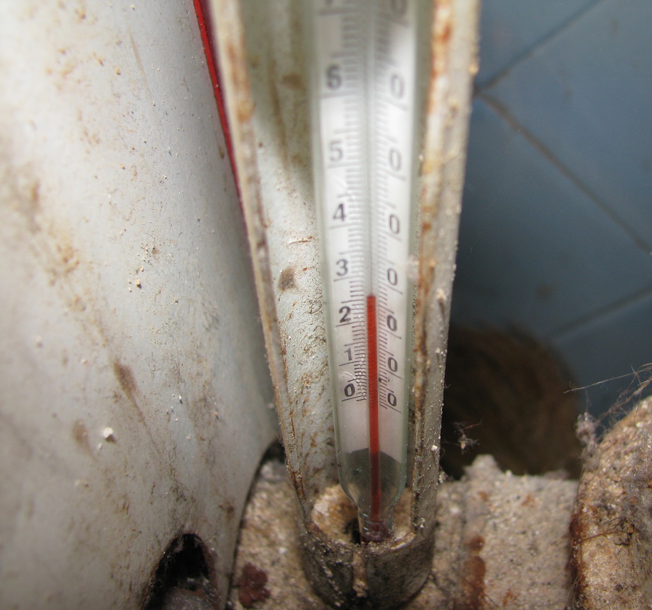

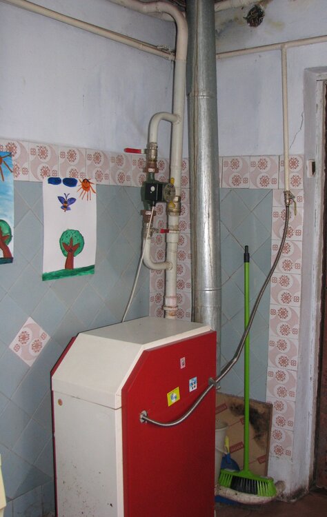

Вот две фотки. Покажите Избе.
Не смотрите на бедность хозяев, посмотрите на параметры работы гравитационки.
Потолки 245см.
Котел стоит не в приямке, а на полу.
Расширительный бак тоже на полу.
Система открытая.
Насос они принципиально не включают (якобы много мотает).
На улице +5.
Температура подачи 28-30ᴼС. (А Вы говорите ППР - низя)
Длина дома 24м!
Радиаторы- чугун.
Трубы 1,5", к радиаторам 0,5",

Что бы спор не напоминал диалог глухого со слепым, скажите мне лучше другое: сколько Вы лично собрали или запроектировали и довели до пуска гравитационок?

Как удается добиться температуры теплоносителя на ОБРАТКЕ 28грС, там циркуляции нет?
Это на подаче. Обратка еще холоднее.
Десяток, не больше.
Это на подаче.
