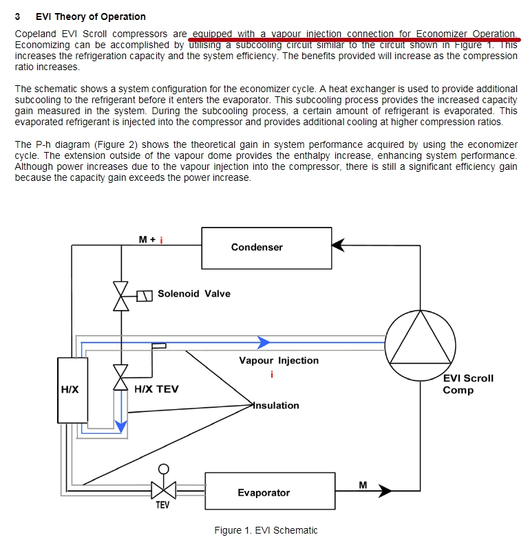

Помогите плиз разобраться:
  1. Приставка EVI означает более низкотемпературный компрессор в модели?
  2. Какие плюсы/минусы вариантов - EVI c температурой от -25С или инвертор от -15С или -20С?
  3. У какой технологоии больше ресурс "пробега", ремонтопригодность?
  4. Бывается ли ЕVI инверторные модели?

1. Компрессора одинаковые, как у всех стартстопных ТН;
2. EVI это серия, розработанная специально для экстремально низких температур. По этому, соответственно, ТН этой серии лучше работают в минусах, а инверторные - в плюсах. У меня где-то был сравнительный график, как найду покажу;
3. Пробег зависит конкретно от компрессора. Что касается ремонтопригодности, то в подавляющем большинстве случаев EVI это стартстопный ТН с компрессором Copeland Evi Scroll. Другими словами, сама схемотехника гораздо проще чем у инвертоного ТН и ,на мой взгляд, гораздо надёжнее;
4. Да, бывают, но я не встречал. Я сотрудничаю с китайской фирмой New Energy и буквально недавно задавал им этот вопрос. Они ответили, что в прошлом году пытались сделать инверторный EVI. Но, ничего хорошего из этого не вышло. Говорят,что такая технология ещё очень сырая.

Вычитал, что EVI - это сокращение от "Enhance Vapour Injection", и этот впрыск пара возможен в скролл компрессорах, и для этого в них есть отдельный выход. То есть, получается компрессор все таки не такой как у всех страртстопных ТН...?
Видимо в нем должен быть инверторный скрол компрессор с впрыском пара, типа такого siamcompressor.com/index.php/product/r410a-inverter-scroll-vapor-injection
[ATTACH]611121[/ATTACH]
