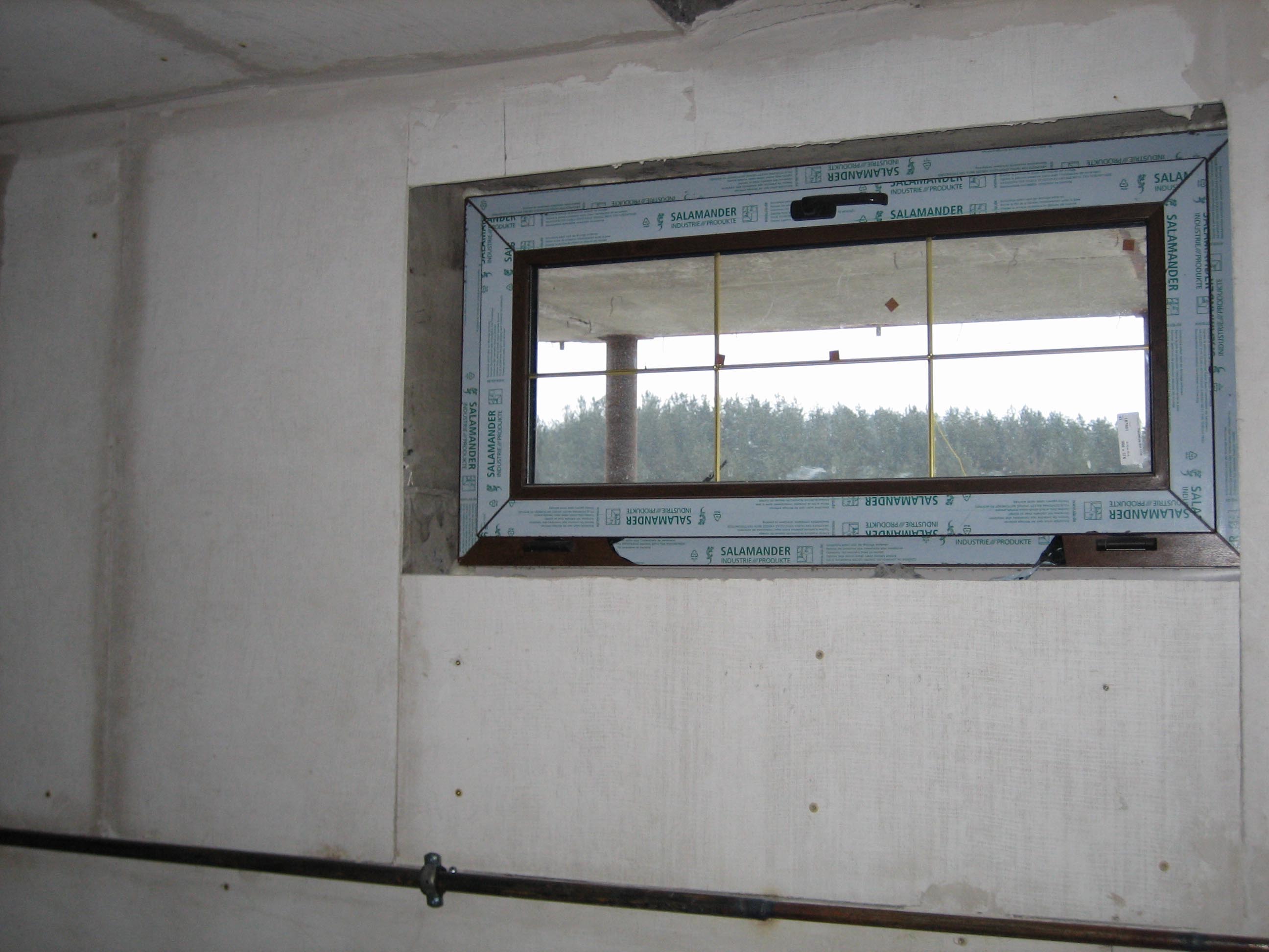

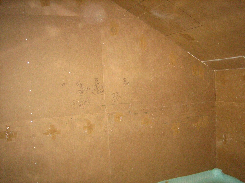

В котельню на клей (для выравнивания )наклеили магнезитовую плиту, потом скрепили саморезами.
Окна на втором этаже почти вставили, два стекла забыли довезти.

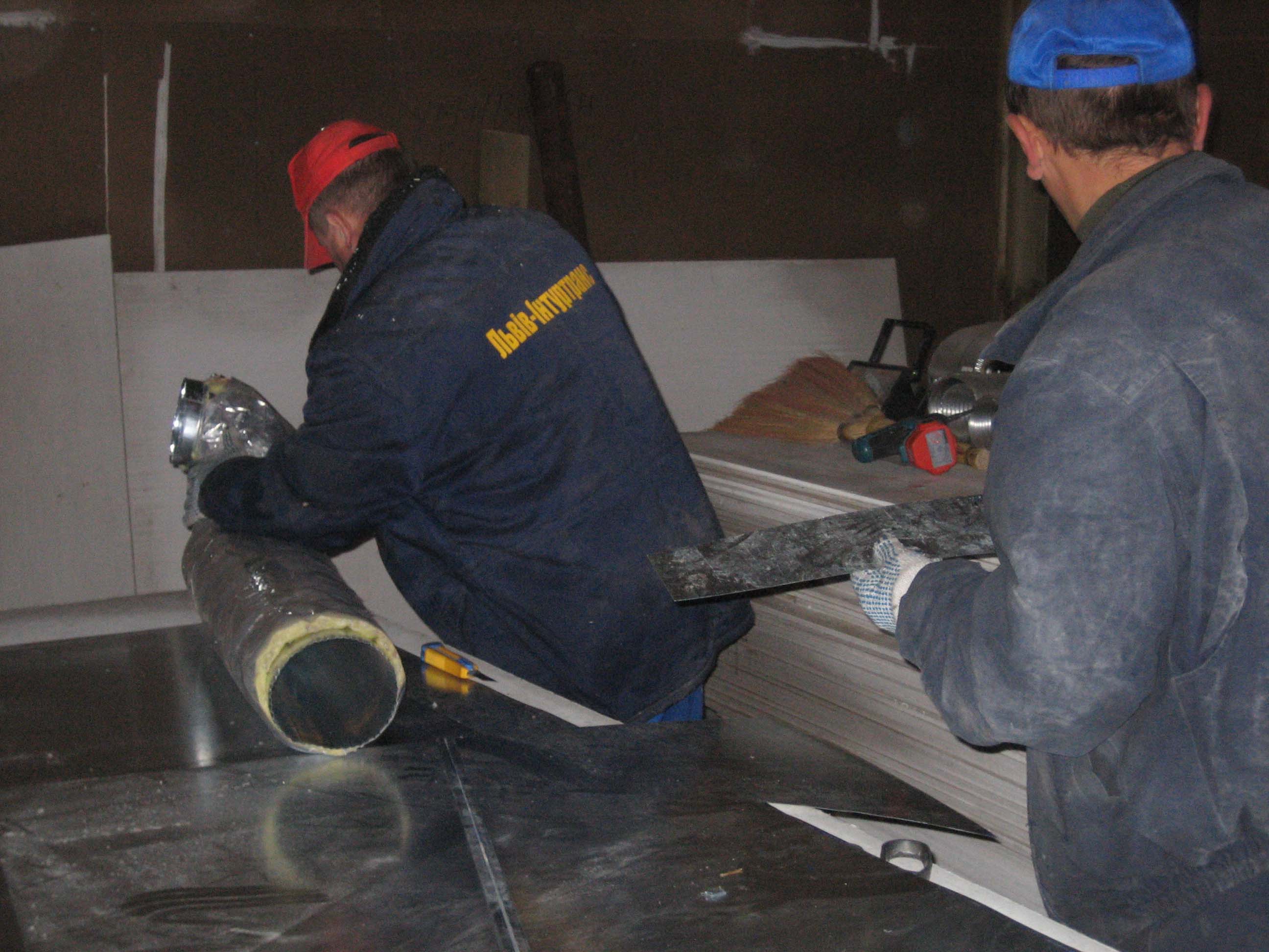

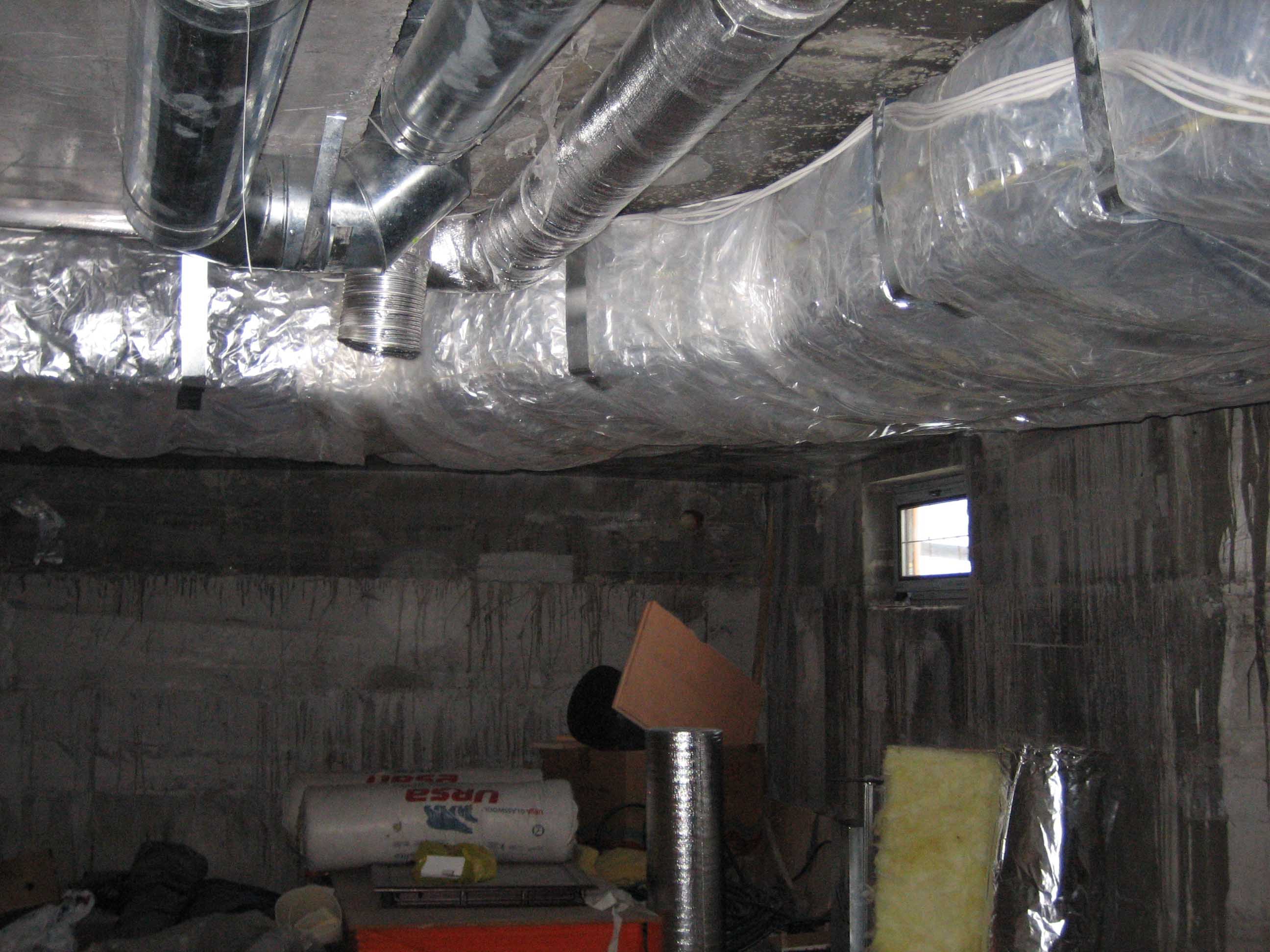

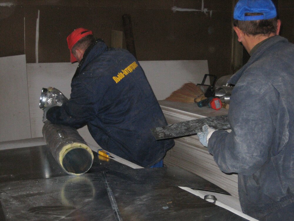

А так выглядит подвал без отделки. Буду весной обшивать магнезиткой. Вместе с воздуховодами сразу проводят кабель для установки в дальнейшем системы зонирования.

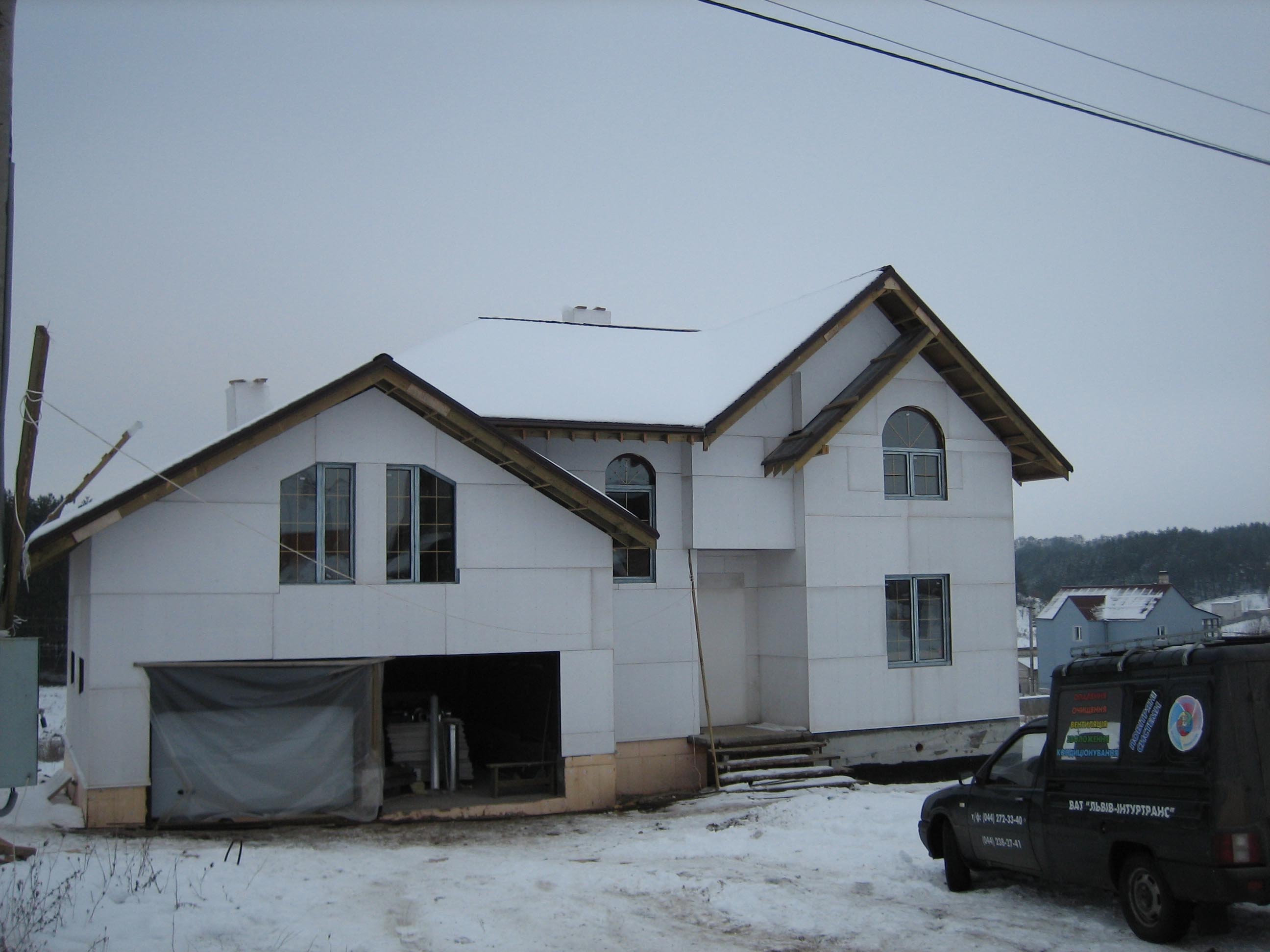

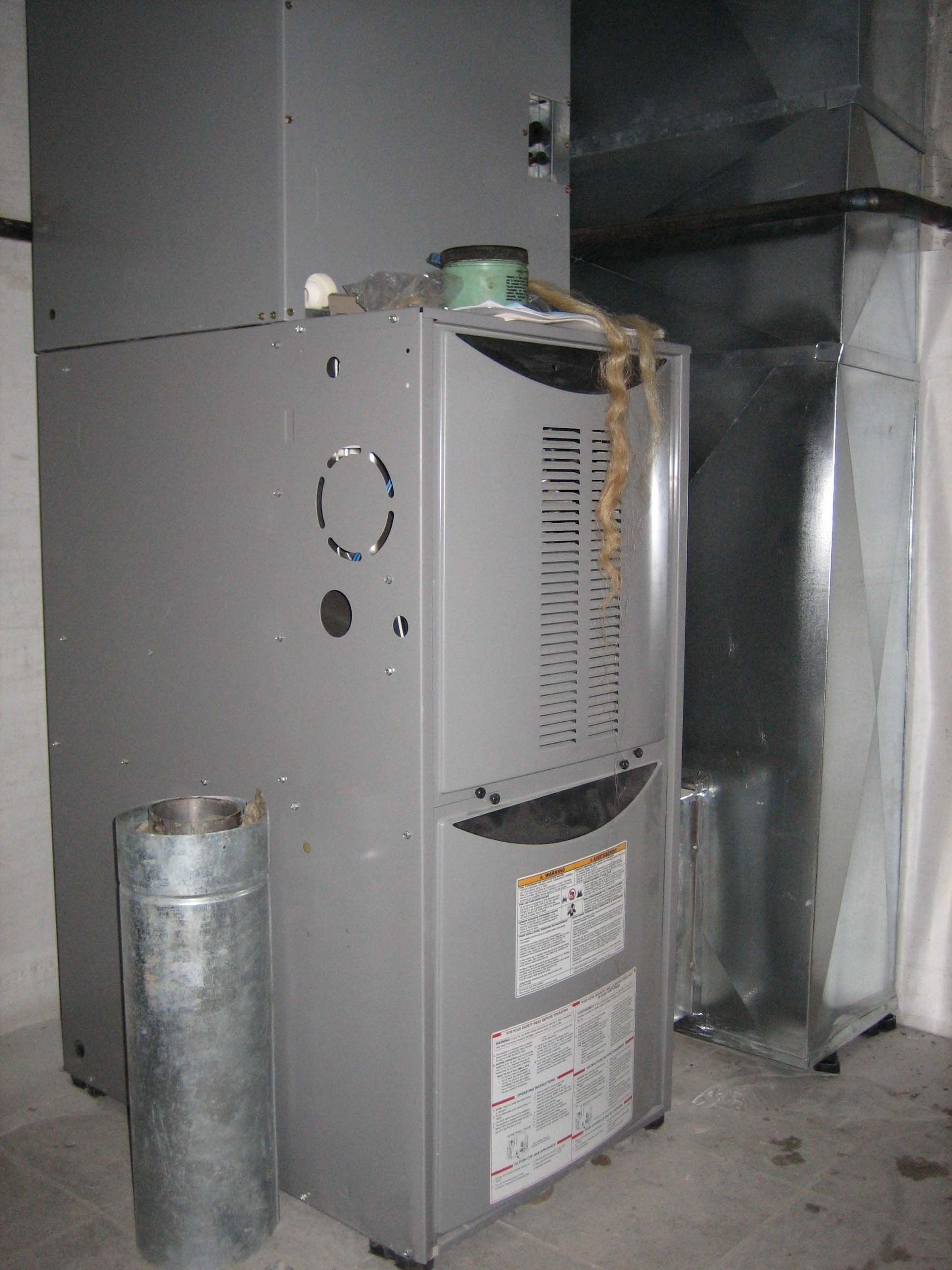

У меня сам каркас собирался по канадской технологии, начинка стен по финской, отопление по американской, плавающие полы по Кнауф (но на магнезитке).
А материал из чего строить, конечно, надо выбирать тот, который ближе всего по энергетике тебе и твоей семье.

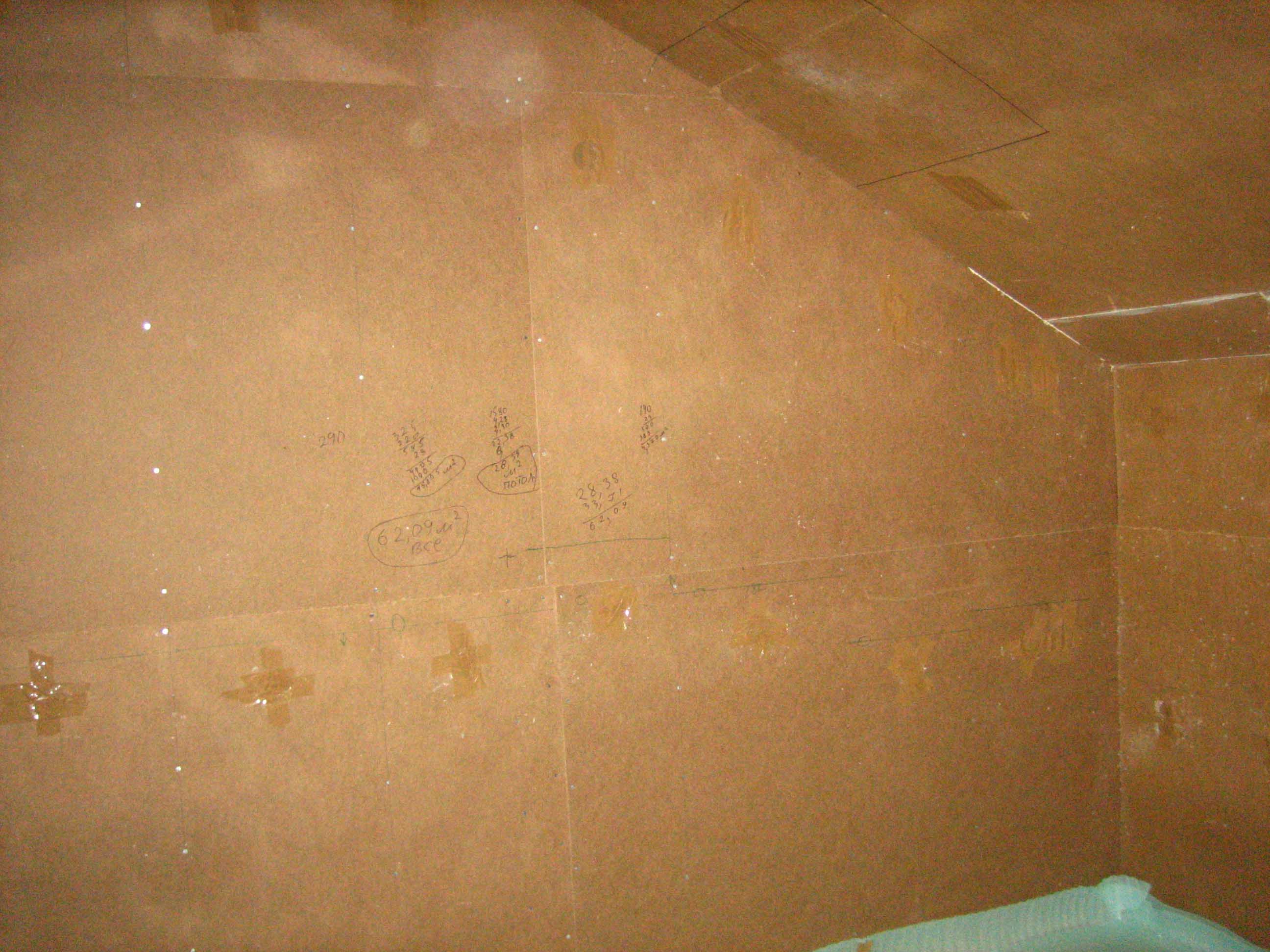

На моих стенах можно пока писать и рисовать. Так строители ведут учет своего труда. Причем, я купила им калькулятор, они его даже из коробочки не доставали.
Входная дведь и верхняя стеклянная вставка из алюминия,заказывала у знакомого во Львове. Сендвич- панель в дверь они брали в Черновцах:
(ссылка устарела)
Но мне вместо пяти стекол в панели поставили одно. Сейчас сендвич из двери снят и отправлен в Черновцы на переделку.

Надежда, есть вопросик, если не сложно. Сегодня разговаривал с одним из прорабов, строящих каркасные дома, и когда я сказал, что хочу использовать магнезитовые плиты, он ответил "ни в коем случае! они жутко воняют". Данное утверждение СИЛЬНО расходится с информацией, полученной мною ранее (магнезитовые плиты не имеют запаха), так что, если не сложно, скажите, пожалуйста, имеется ли какой-либо запах у магнезитовых плит?
Я завозила плиты два раза по две палеты. Запах может какой-то и есть, но я не уловила. Причем, у меня аллергия на запахи. Санузлы я сразу обшила магнезиткой, так как на неё будет наклеиваться плитка, а вот в остальных помещениях в качестве чистового слоя буду нашивать гипсокартон, все-таки материал проверенный, даже на личном опыте проживания.
У меня сейчас весь пол второго этажа застелен магнезиткой, приезжайте обанять и осязать :)

Так Уфа-Нова мне его и делала, и устанавливала. Только на обшивку Изоплатом мне их уговаривать пришлось, они практикуют фанеру или ОСБ. Я тоже была на выставке, видела фотографи своего дома и денег еще им дала семь тысяч у.е.
