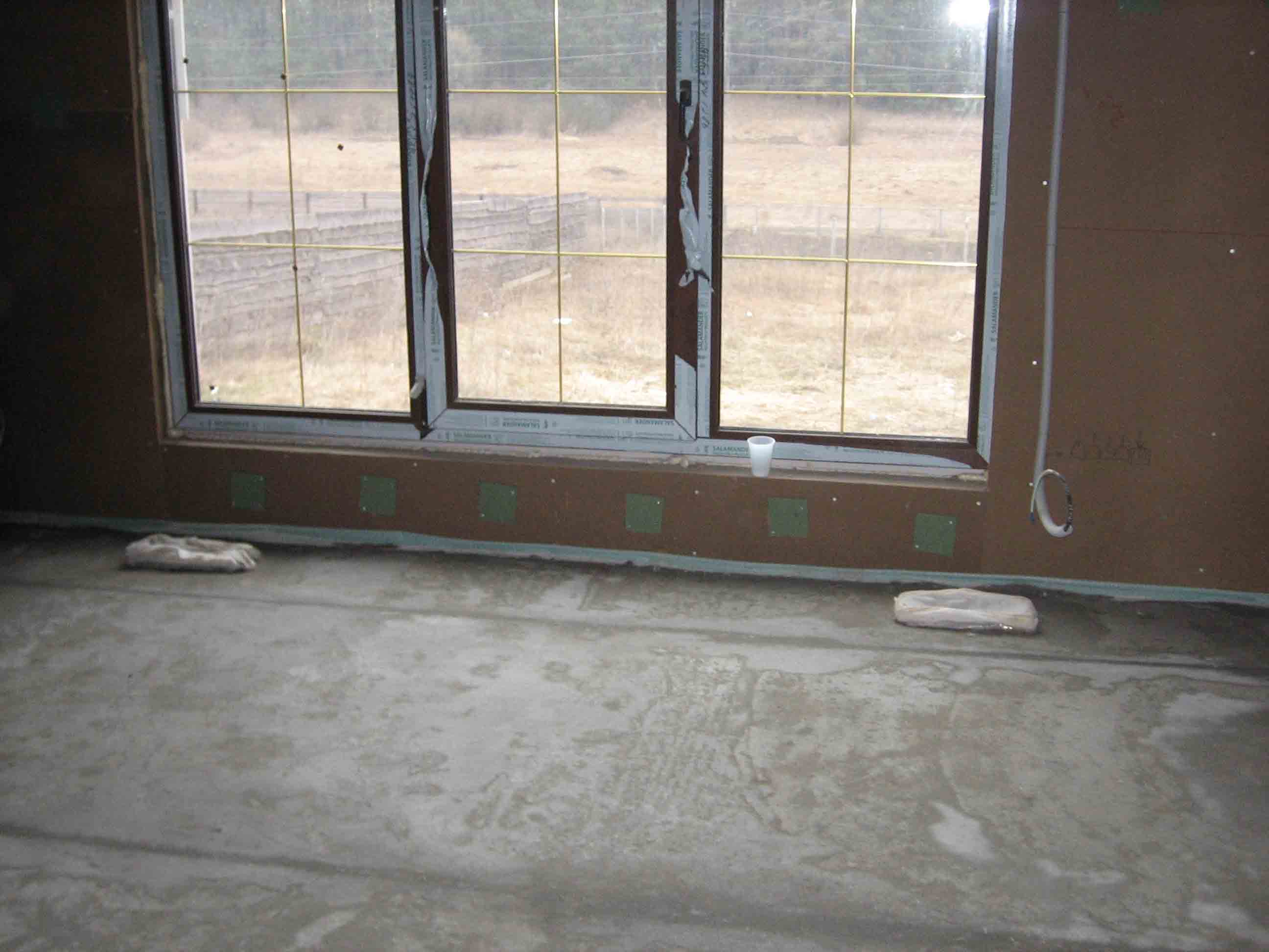

у меня нормально все раскатывалось с фиброй просто надо было использовать вначале пупырчатый валик а потом уже размазывать )
по поводу ступенек , ширина где-то соантиметров 90.
Мне про валик никто не сказал, а строители мои такую стяжку первый раз делают.
Надежда, расскажите, как проходят коммуникации в стяжке -- канализация, водопровод.Отопление у Вас по стенам и потолку?
У меня нет коммуникаций в стяжке. Отопление видно на первой фотографии - из пола небольшое, закрытое белой тканью отверстие. Канализация и водопровод первого этажа - из подвала в пол, на второй этаж - по потолку первого этажа.
может притормаживаю малость... а потом сверху это все будет заливаться раствором? какая получается высота стяжки, вместе с 3см пенопласта?
Уже заливается 5 см. чистовой стяжки (песок, цемент, фибра, пластификатор). В одной комнате уже можно ходить. Итого 3см+5см=8 см. высота стяжки.
Как я поняла, фибра и пластификатор -- вещь факультативная, нужна для того, чтобы стяжка не сохла быстро? Но без них можно обойтись? Если поливать, как по традиции?
фибра армирует по всему объему ...у меня щас проблема в стяжке даже пару мм бугорок сбить.
пластификатор - чем пластичнее раствор тем лучше он асм выравнивается и позволяет себя выравнивать. Самый пластичный - наливные полы.

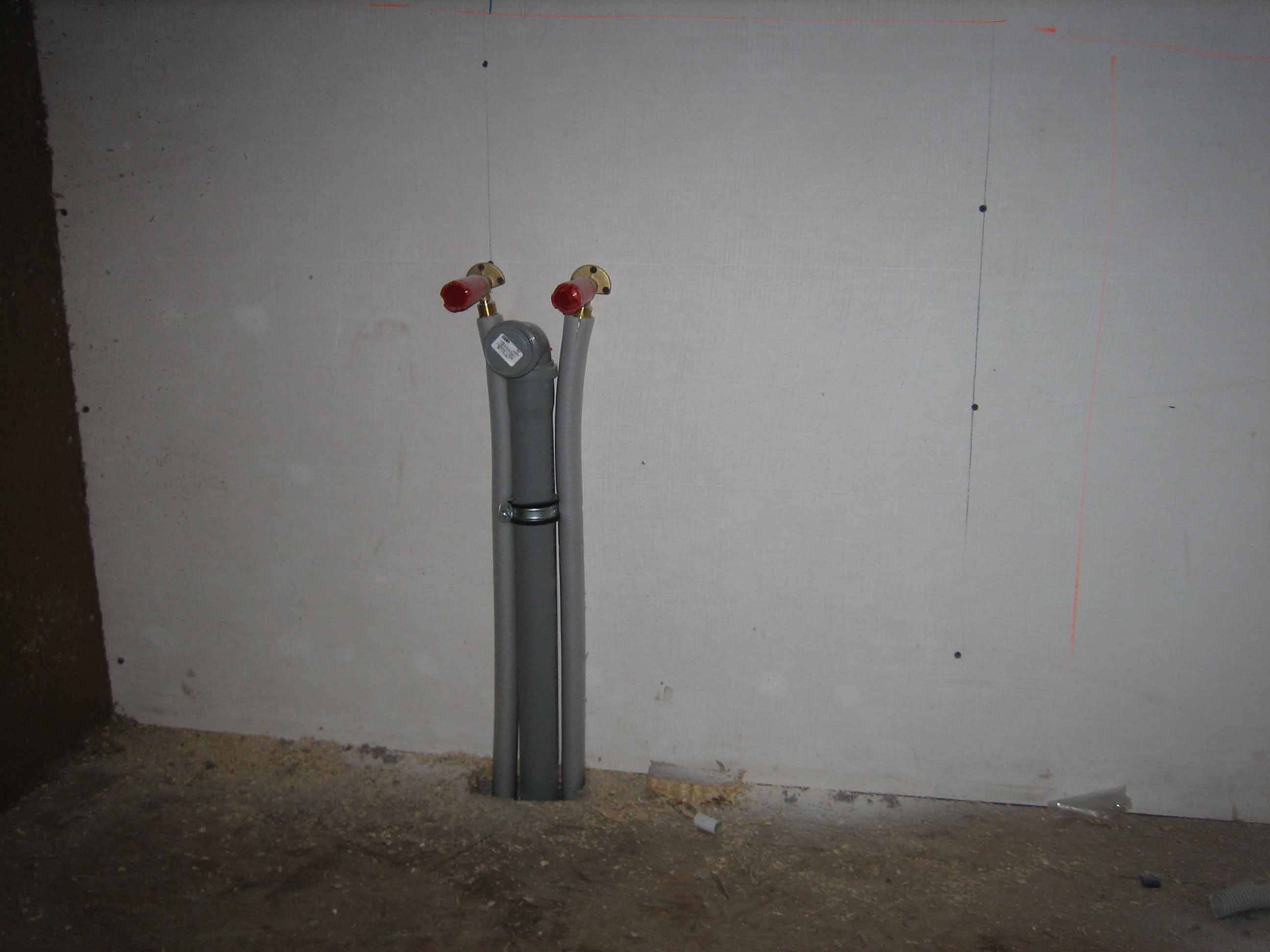

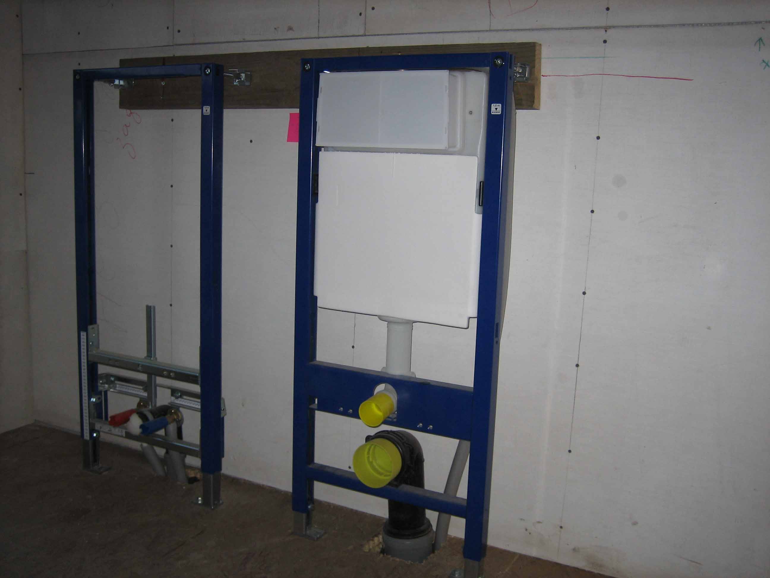

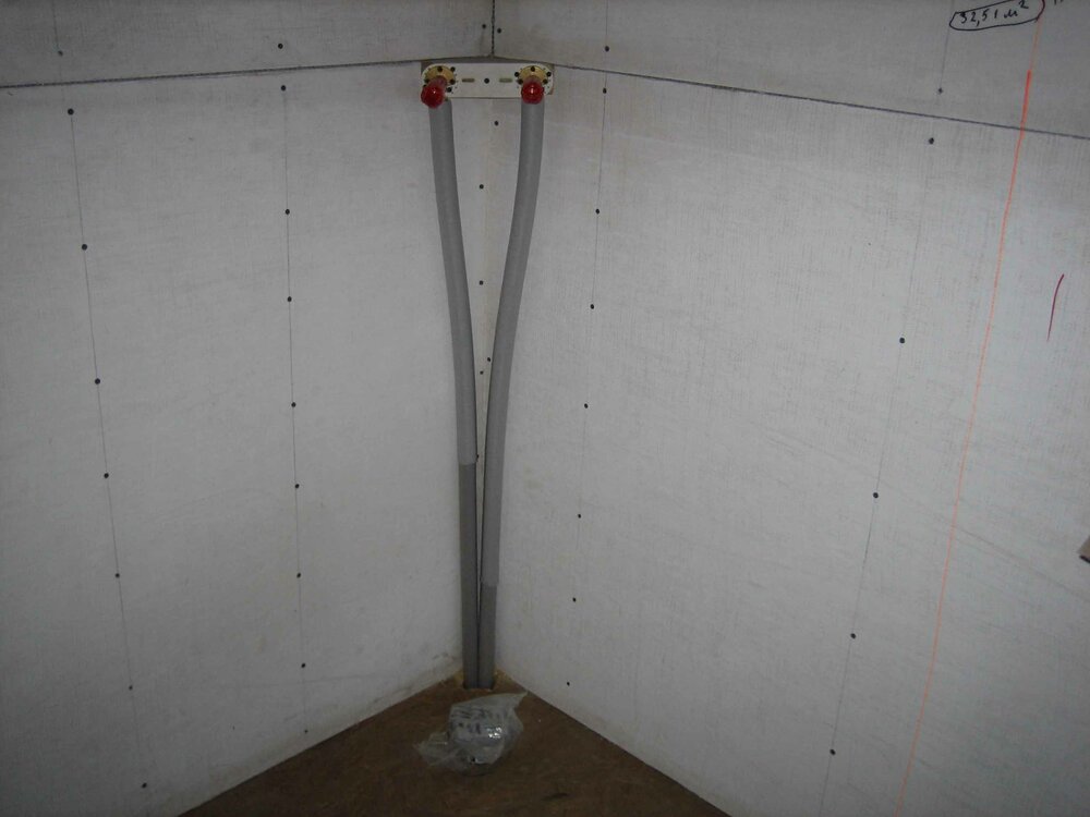

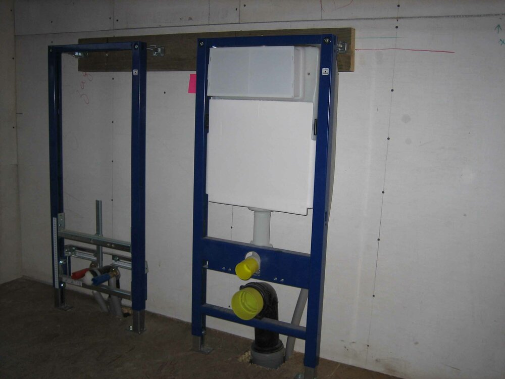

Дельта-Терм сделала разводку воды и канализации в доме. Трубы на воду - металлопластик ТЕСЕ. В доме
три санузла;
прачечная;
дренаж, отдельная канализация и умывальник в гараже;
в котельной подвели трубы к фильтрам, к газовому бойлеру и сделали отдельную канализацию на промывку фильтров и конденсат от увлажнителя воздуха;
вывели воду в баню (будет на участке отдельно).
