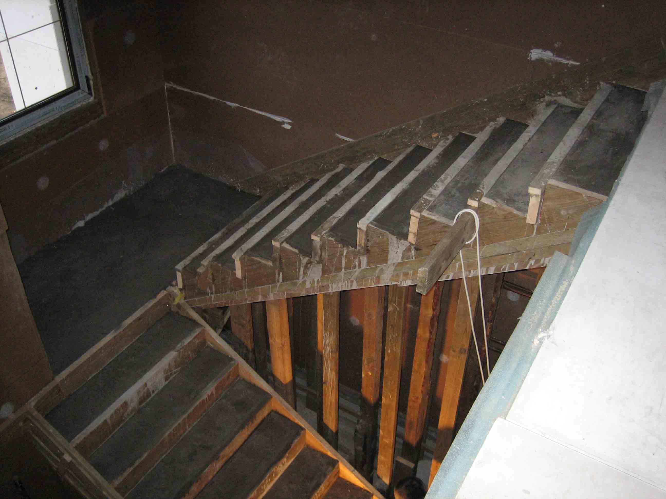

Надежда Опубліковано: 9 березня 2008 Автор Поділитись Опубліковано: 9 березня 2008 Вот и в моем доме появился элемент капитального строительства - монолитная бетонная лестница. Ширина - 1,1 м, высота ступеньки - 16 см. Опалука (остатки досок и использованной фанеры) не будет сниматься больше месяца. Посилання на коментар Поділитися на інших сайтах More sharing options...
Белая Рысь Опубліковано: 10 березня 2008 Поділитись Опубліковано: 10 березня 2008 Отлично! А как она держится? Чем покрывать ступеньки будете? Как зашивать? Поздравляю! Когда переезжаете? Посилання на коментар Поділитися на інших сайтах More sharing options...
banker Опубліковано: 10 березня 2008 Поділитись Опубліковано: 10 березня 2008 Надежда, а почему решила из бетонна делать? насколько я сумел проанализироывать боль-во форумчан варят каркас с послоедующей обшивкой деревом? Цена? время? долговечность? безупречная эксплуатация? Посилання на коментар Поділитися на інших сайтах More sharing options...
ubn Опубліковано: 10 березня 2008 Поділитись Опубліковано: 10 березня 2008 Думаю то что бетонная не играет асче. Надежда - правильный выбор ) Посилання на коментар Поділитися на інших сайтах More sharing options...
Надежда Опубліковано: 10 березня 2008 Автор Поділитись Опубліковано: 10 березня 2008 Лестница держится за счет арматуры, которая вставлена в двутавр на втором этаже и в стену по всей лестнице. Почему бетонная? Несколько раз ходила по сварной лестнице и чувствовала некоторую неустойчивость. По цене у всех индивидуально, поэтому этот фактор никак не повлиял. У меня вообще лестница из фанеры и деревянных сосновых ступенек входила в стоимость каркаса, я от неё по итогу отказалась. 1 Посилання на коментар Поділитися на інших сайтах More sharing options...

Белая Рысь Опубліковано: 14 березня 2008 Поділитись Опубліковано: 14 березня 2008 Наоборот, то, что Надежда решила бетонную сделать, помогло заронить сомнения по поводу своего проекта лестницы. так что скорее всего тоже так будем делать. Получается, Надежда помогла -- спасибо! Посилання на коментар Поділитися на інших сайтах More sharing options...

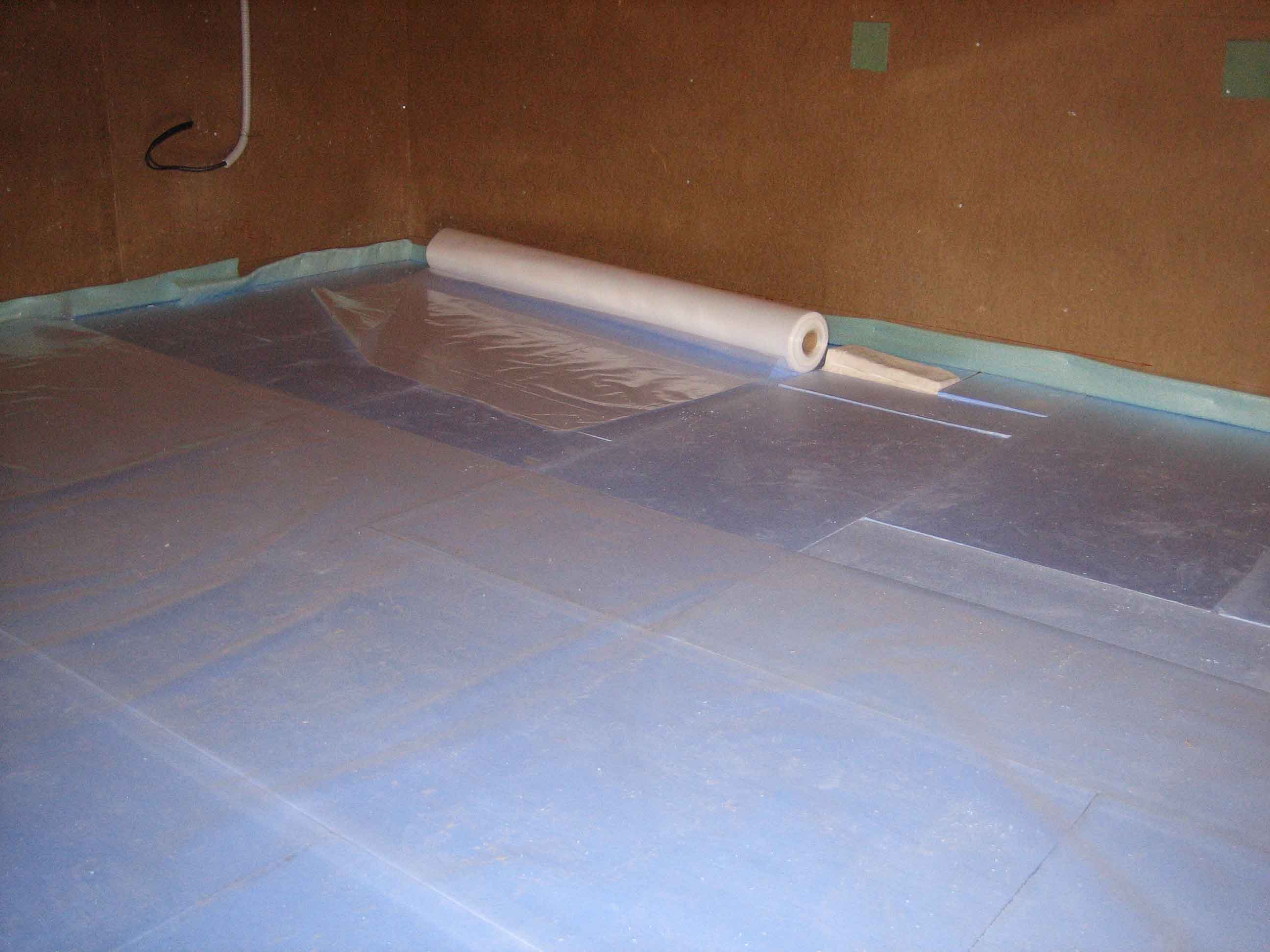

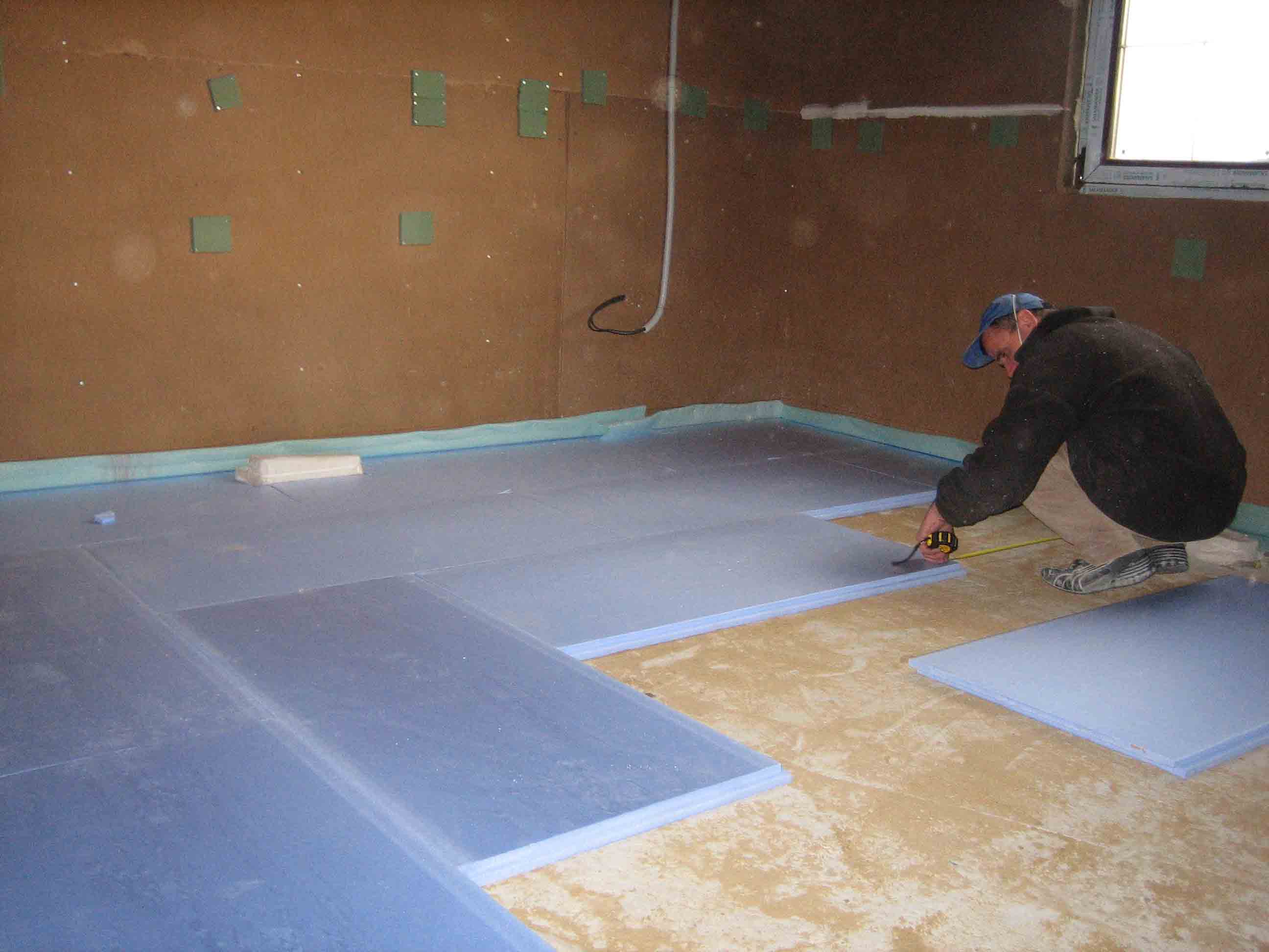

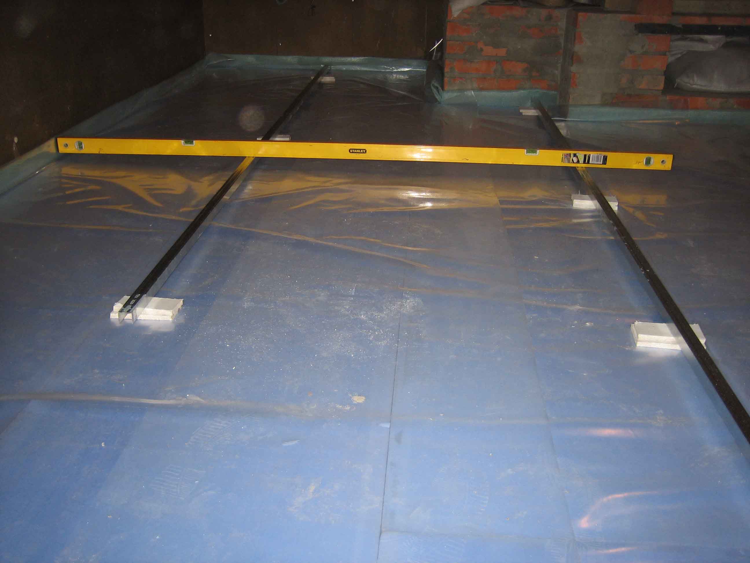

Надежда Опубліковано: 15 березня 2008 Автор Поділитись Опубліковано: 15 березня 2008 Стяжку на первом этаже делаю так: песком выравнили неровности перекрытия, потом 30 мм турецкого эструдированного пенополистирола (дешевле на 1 грн. от российского Пеноплекса, но по качеству и плотности хуже), сверху пленка с нахлестом и 50 мм чистовой стяжки с добавлением фибры и пластификатора, которые купила у Пропеллера (на 100 м.кв. стяжки потратила около 400 грн., но зато не покупала металлическую сетку). Фибра армировала раствор своими волокнами, рабочие жалуются, что его намного тяжелее укладывать, так как он не размазывается как масло. Стяжку не надо накрывать пленкой и мочить водой, фибра и пластификатор не дают ей быстро сохнуть и трескаться. Посилання на коментар Поділитися на інших сайтах More sharing options...
ubn Опубліковано: 15 березня 2008 Поділитись Опубліковано: 15 березня 2008 у меня нормально все раскатывалось с фиброй просто надо было использовать вначале пупырчатый валик а потом уже размазывать ) по поводу ступенек , ширина где-то соантиметров 90. Посилання на коментар Поділитися на інших сайтах More sharing options...
