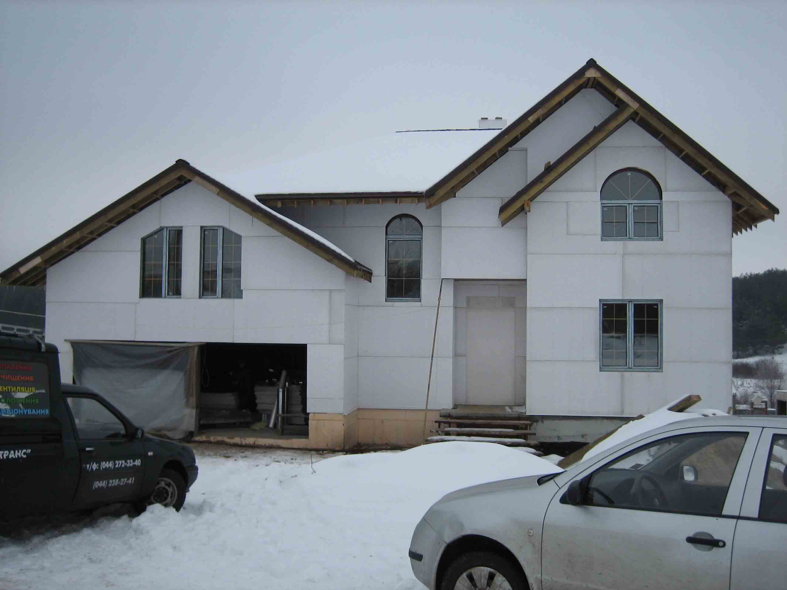

Вчера запустили мне мое воздушное отопление. Хочу продолжить внутрянку, чтобы не потерять бригаду. Я много лет живу в квартирах, где даже газовой плиты не было, так что счетчик газовый у меня появился впервые. Когда заработала печь, посмотрела на счетчик, а там циферки быстро-быстро бегут. Обратила внимание, что последние три обведены в красный прямоугольник, значит кубы идут за ними, стало легче. В доме сейчас очень большие теплопотери: в неотапливаемом гараже вместо двери в дом -три слоя пленки, вместо входной двери одна магнезитовая плита и 3 слоя пленки, перекрытие первого этажа имеет незаделанные приличные отверстия , перекрытие ничем не утеплено, подвал неотапливаемый, котельня в подвале не имеет двери, а воздуховоды в ней ничем не утеплены. Дом за сутки прогрелся с 3 до 18 градусов (1 этаж) и до 20 на втором, но печь работала на всю свою мощность 2,5 куба в час. Так как бригада до конца недели не приедит, поставила терморегулятор на 15 градусов.

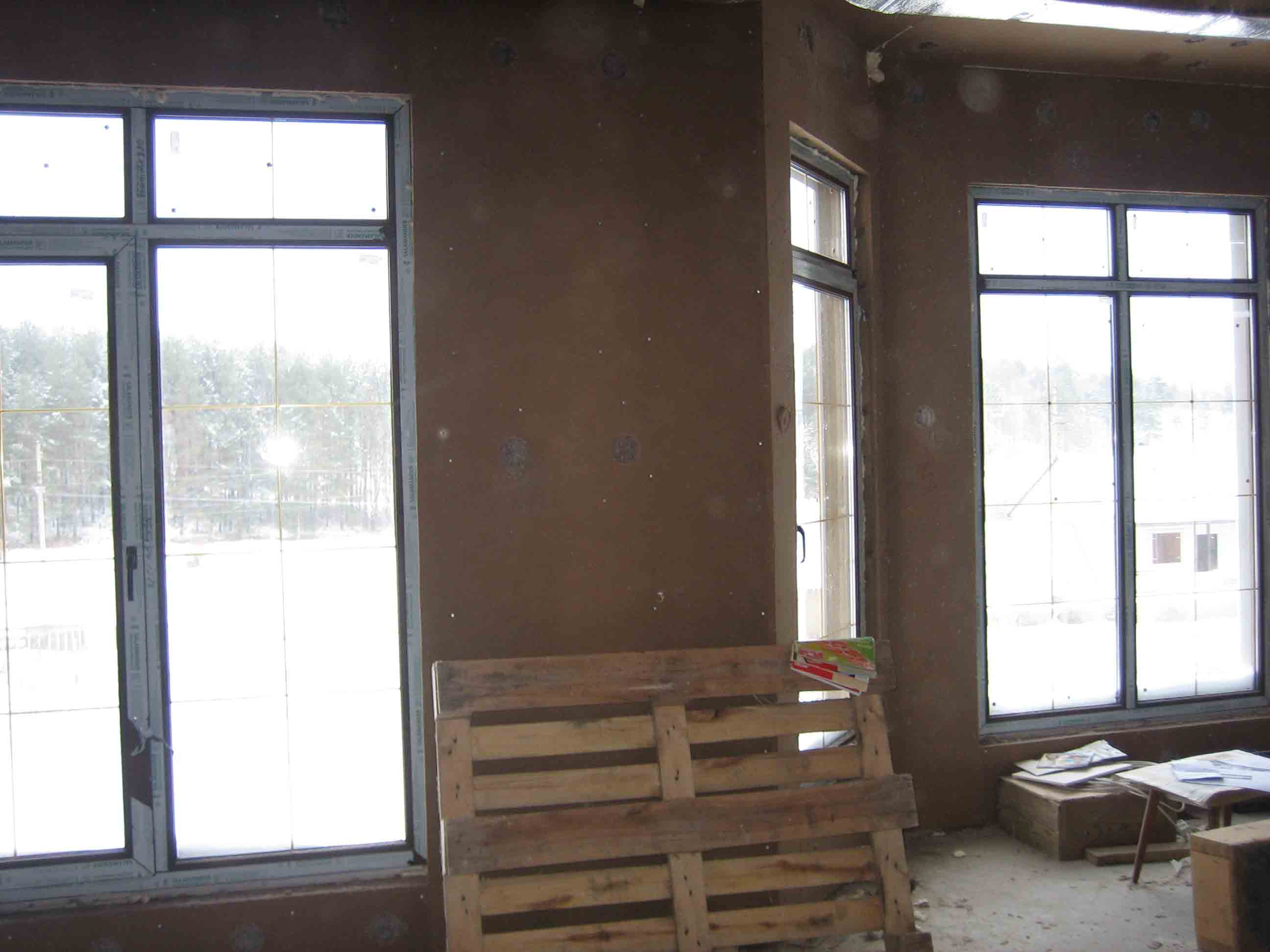

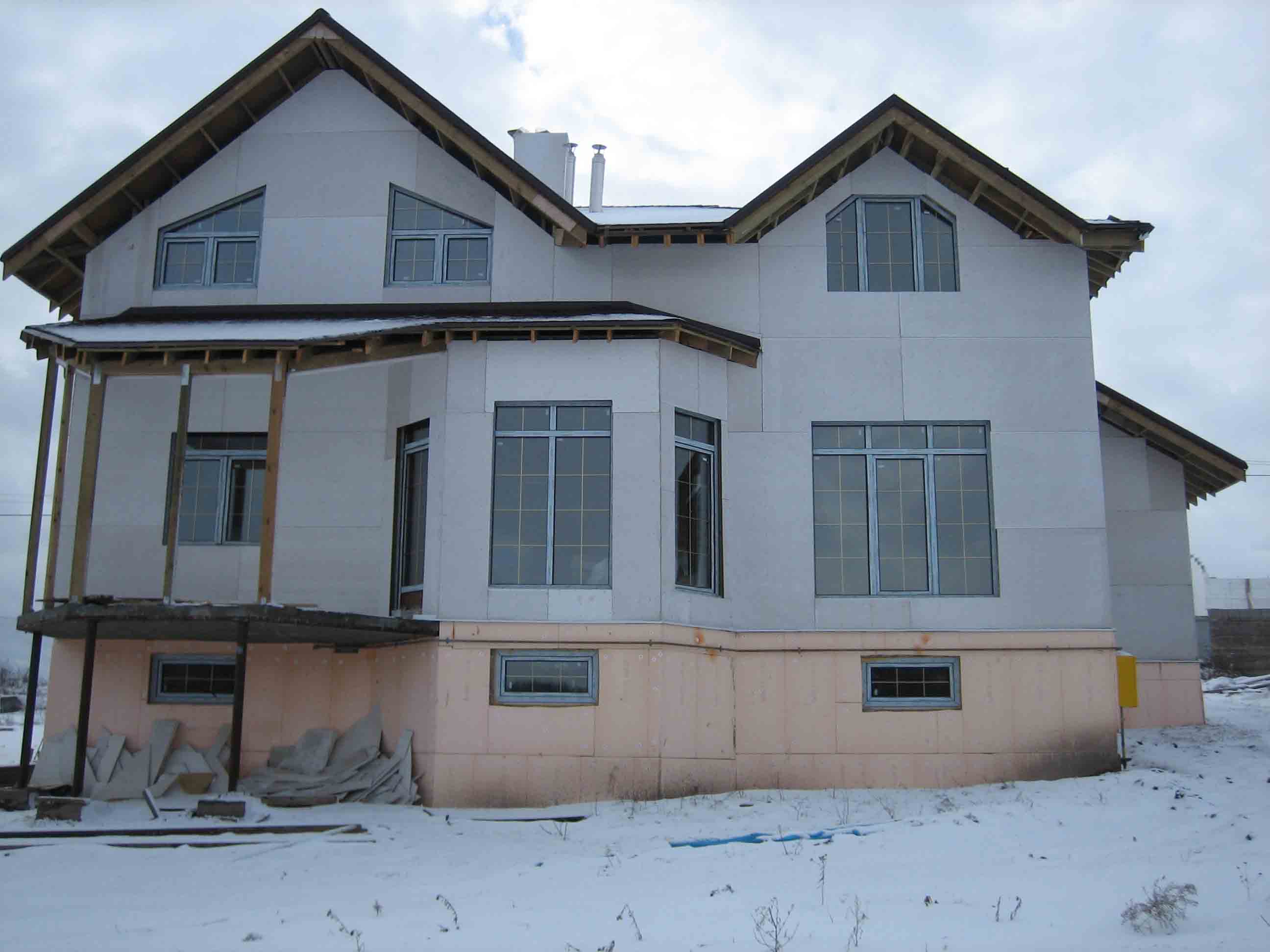

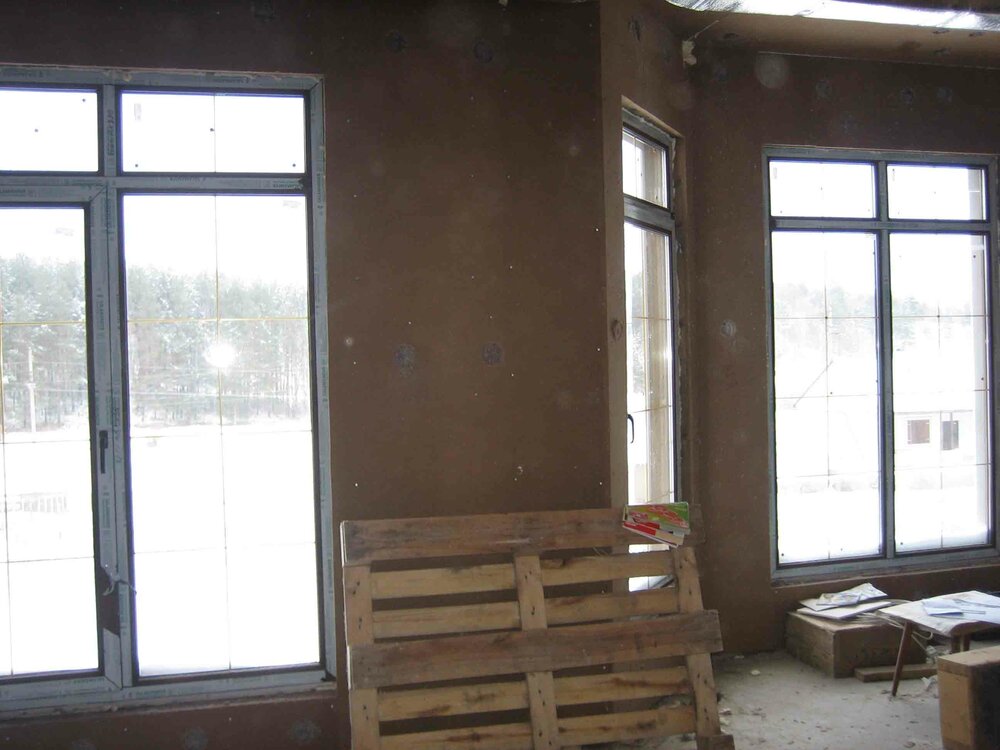

Надежда, такой вопрос: мне тоже нравятся окна со шросами, очень эффектно смотрятся, я подумываю и себе такие, но смущает одно - со стороны красиво, а изнутри нет ощущения решетки? Наверное пока не поживешь, не прочувствуешь. Вот я и мечусь, пока еще не выбрал окна.
С этими шпросами такого ощущения нет. Тем более все равно у Вас будут какие-то шторы и Вы вообще эти шпросы в комнатах не видеть, не замечать не будете.
Надежда, а ведь действительно почти не видно, тем более что шпросы золотые. Выглядят окна симпатично:) Надеюсь, что позолота не слезет и не помутнеет и окно будет радовать глаз долго-долго:rolleyes:
Пойду интересоваться такими шпросами....:beer:
