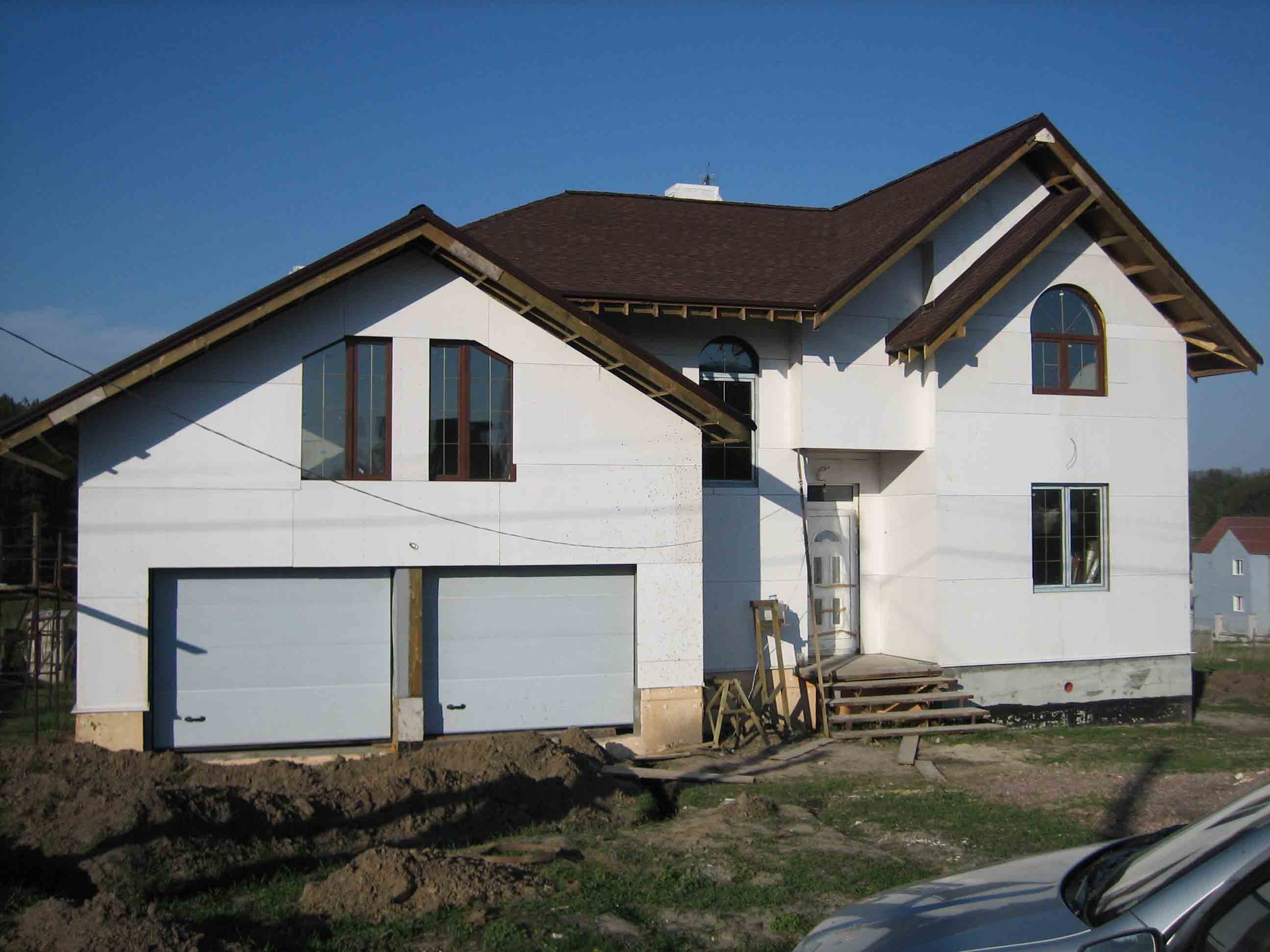

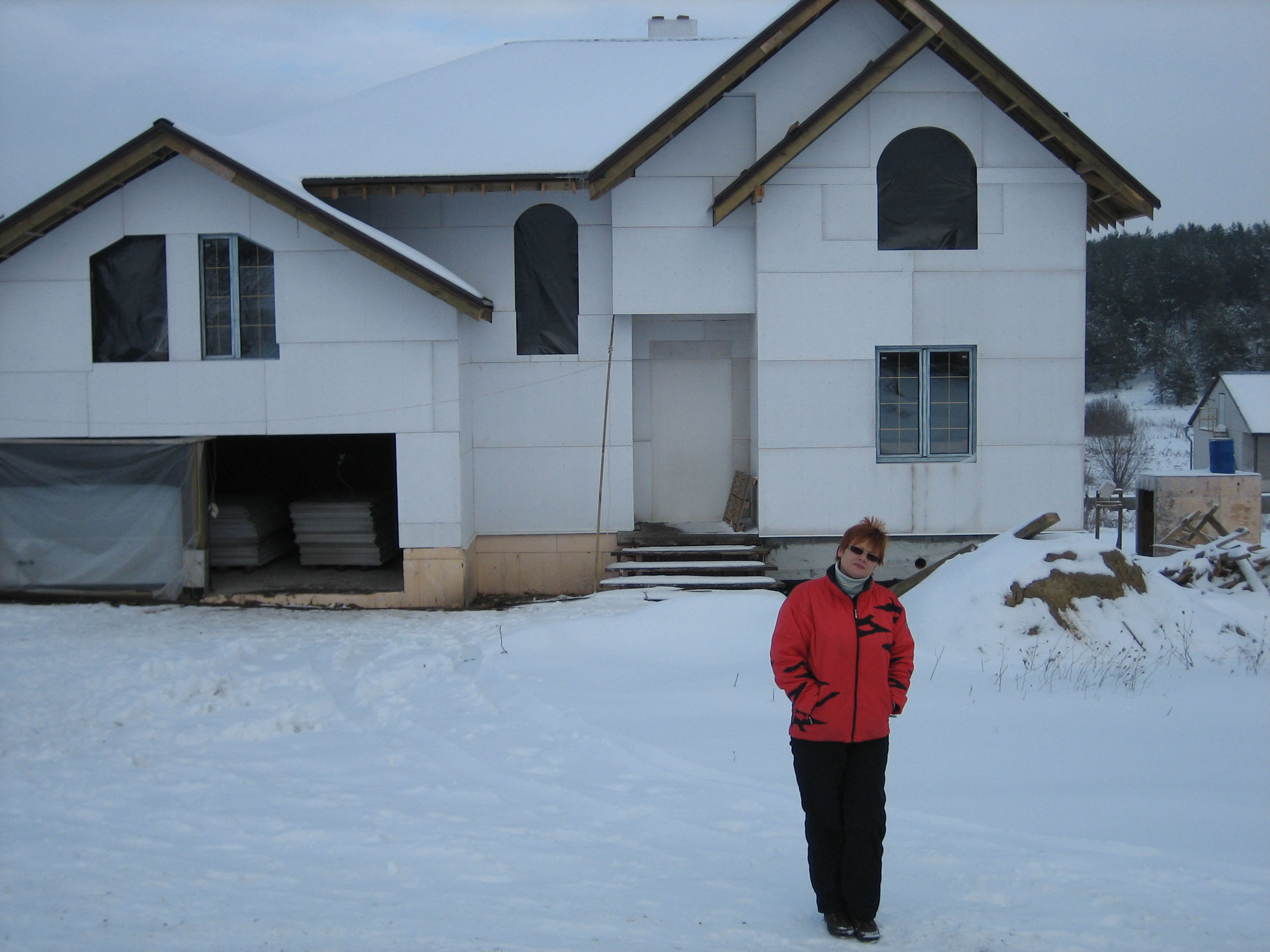

Дом сейчас стоит с внешней обшивкой, внутреннюю черновую только начали, а утелитель и чистовую нашивку внутри еще не начинали. Так вот стоит он и не шелохнется. Вот с перекрытием есть проблемы, завтра приезжают проектант и каркасники. Знание мною законов никого не освободит от доделывания и переделывания.

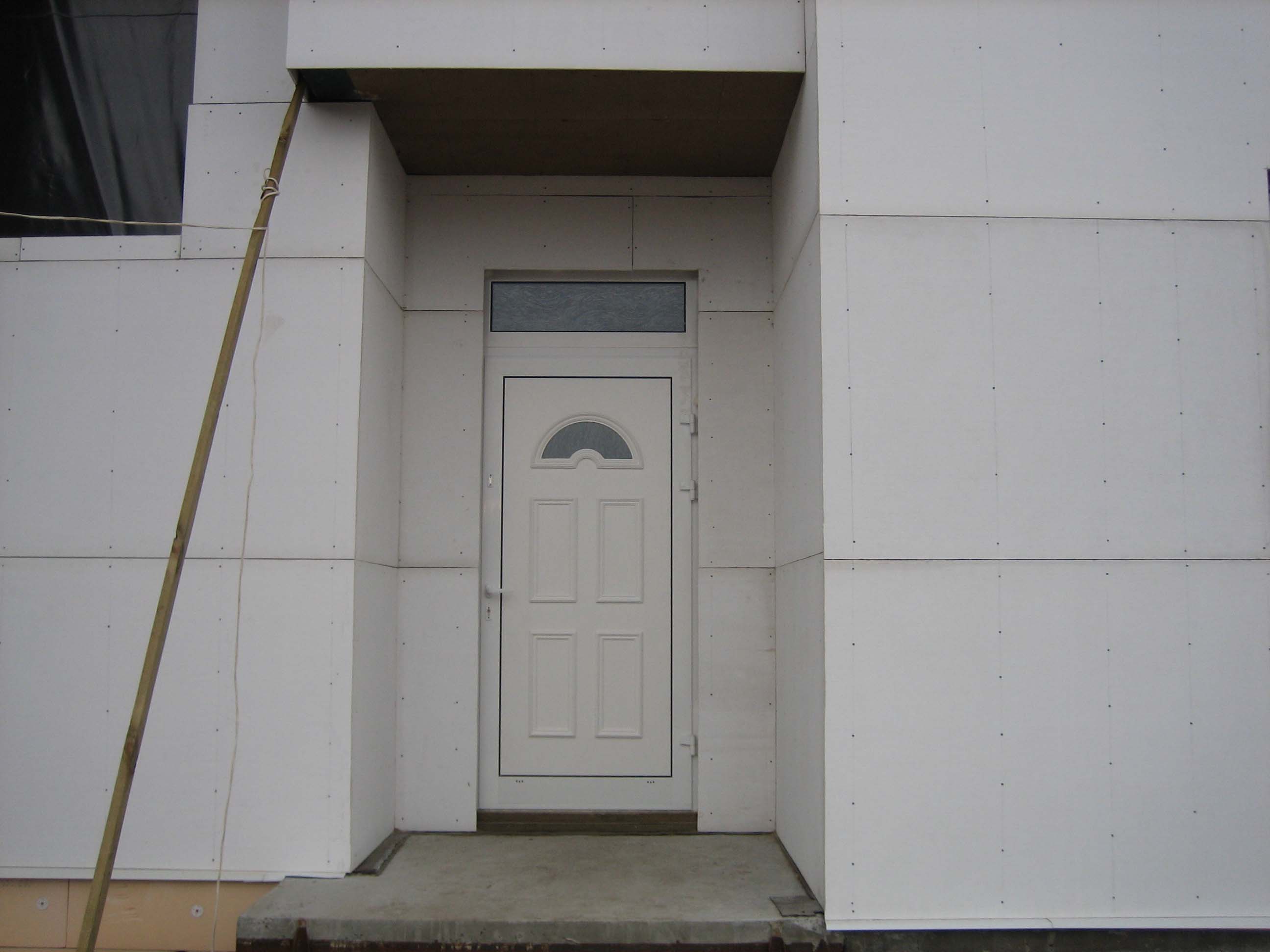

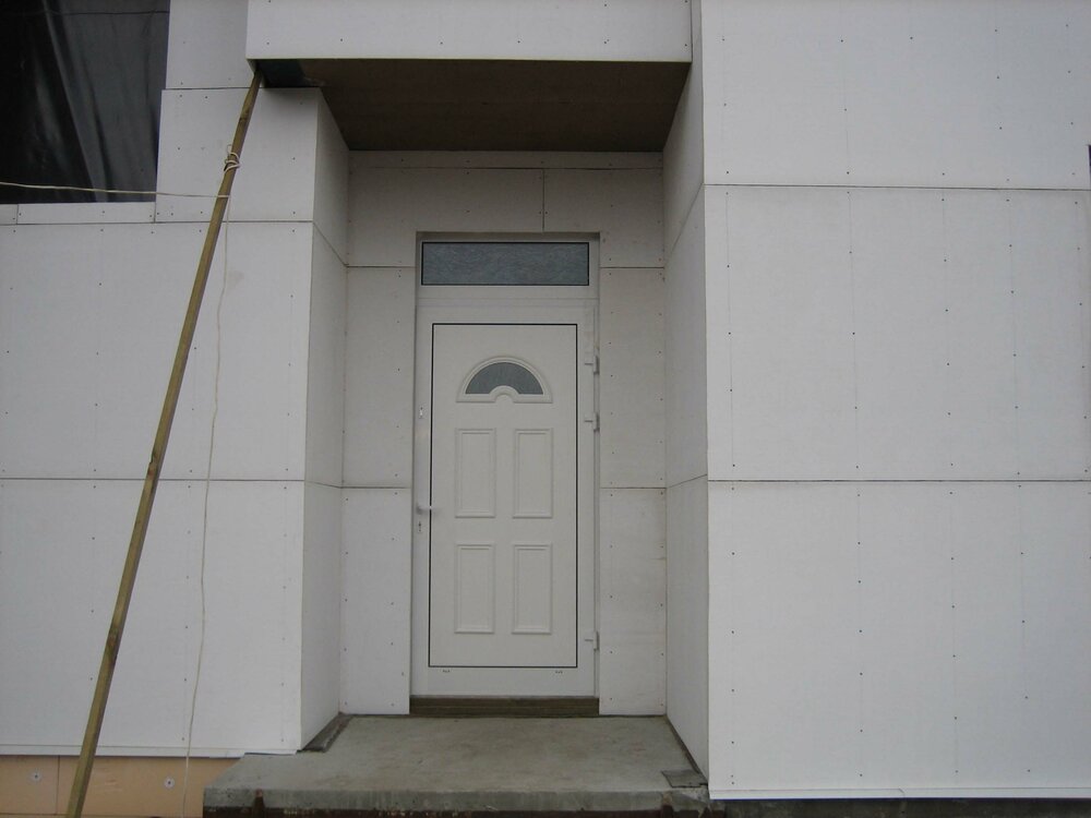

По фасаду: рейка 1,79 грн. за 1 м.пог. Сколько ушло, пока не считали, так как её просто привезли большую кучу. Саморезы и набивка рейки за счет каркасников. Магнезитовая плита 10 мм - около 30 грн. за м.кв., установка плиты на саморезы 8 у.е. м.кв. (много подгонки, так как стены и рейка не были идеально ровными). Саморезов ушло гривен на 350. Дальнейшие затраты на камень, покраску и молдинги пока не считала.

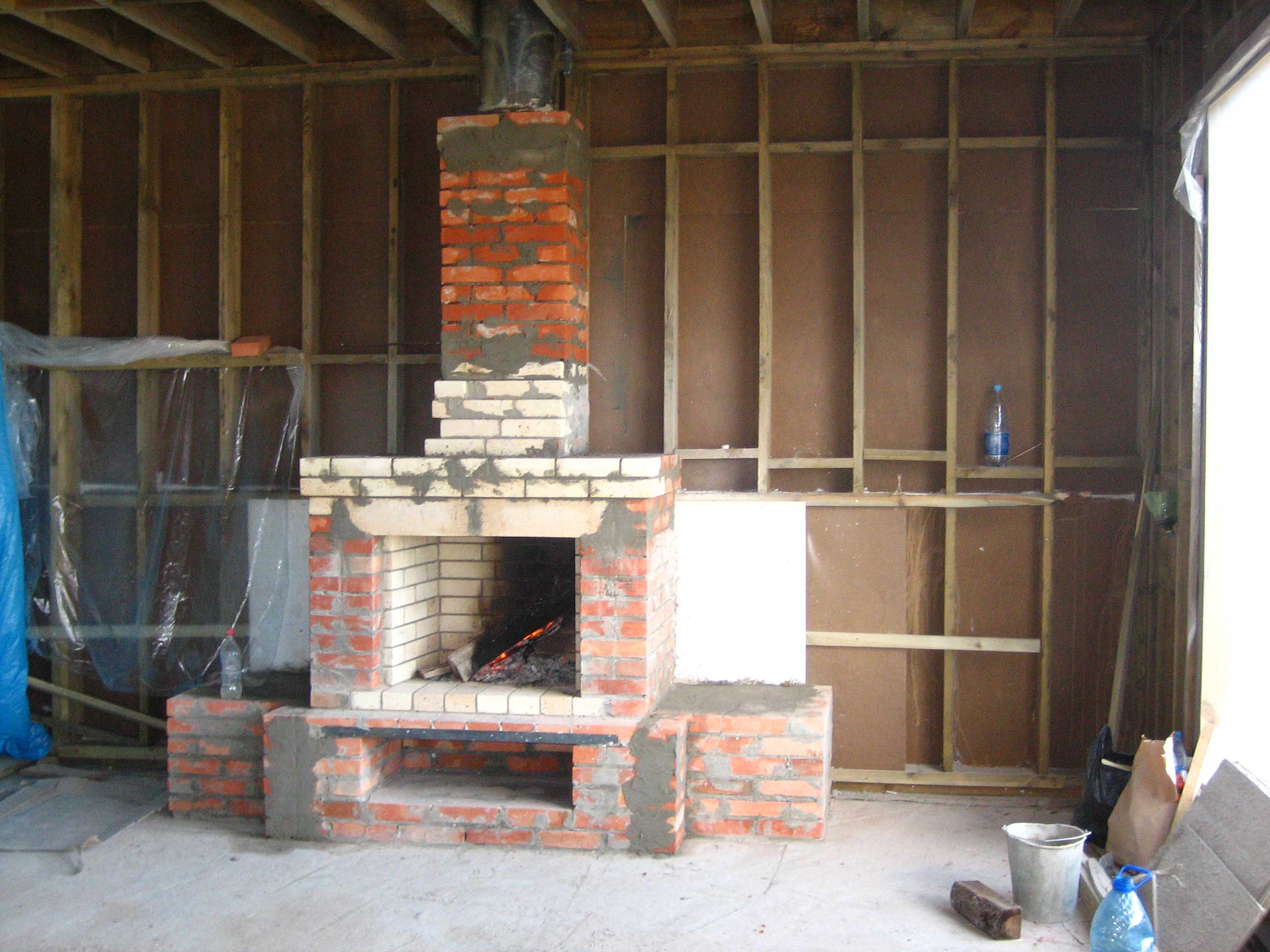

Камин уже тоже мне поставили, теперь думаю, что погорячилась, слишком такая конструкция много места занимает
Толще чем 145 мм никак не получится (толщина доски), а вот плотность планирую до 50 кг на м.куб. В стенах, перекрытии и в мансарде разная. Утеплитель - целлюлоза.
Фундамент или усиление перекрытия под камин делали?
У меня монолитное перекрытие 16 см и арматурная сетка в два ряда. Под камин ничем не усиляли.
Вот на этом сайте нашла статьи каминщика с опытом, он тоже пишет, что под такой фундамент и монолитное перекрытие ничего усилять не надо

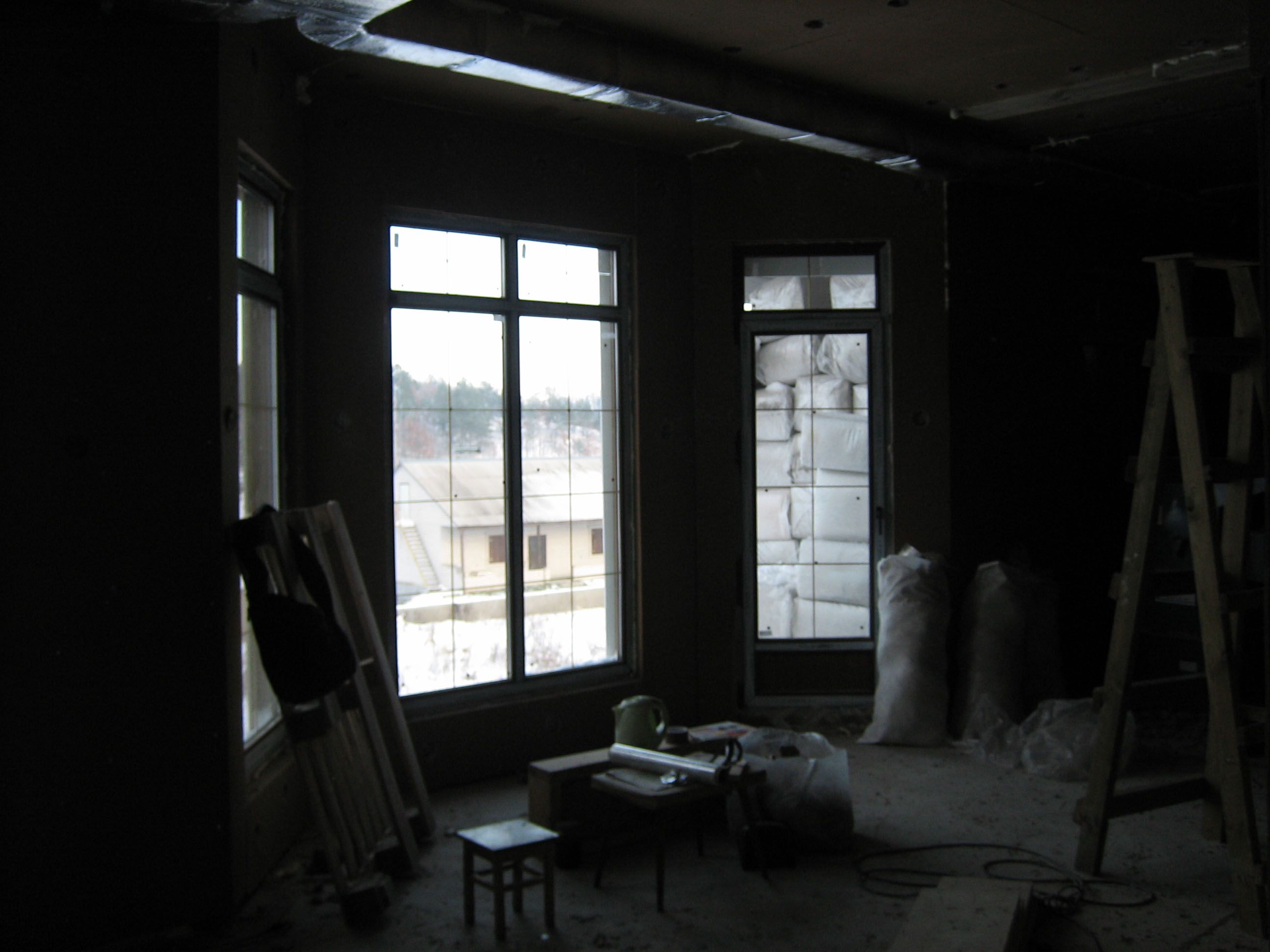

окна просто суперские, я еще под впечатлением нахожусь. (только не надо про это говорить нашей амазонке, а то расплывется от радости и работать не сможет :) )

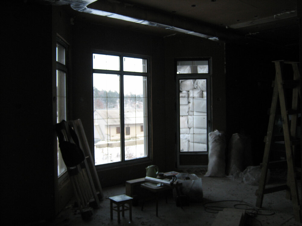

Вот если и второй этаж так же установят, тогда и я порадуюсь.

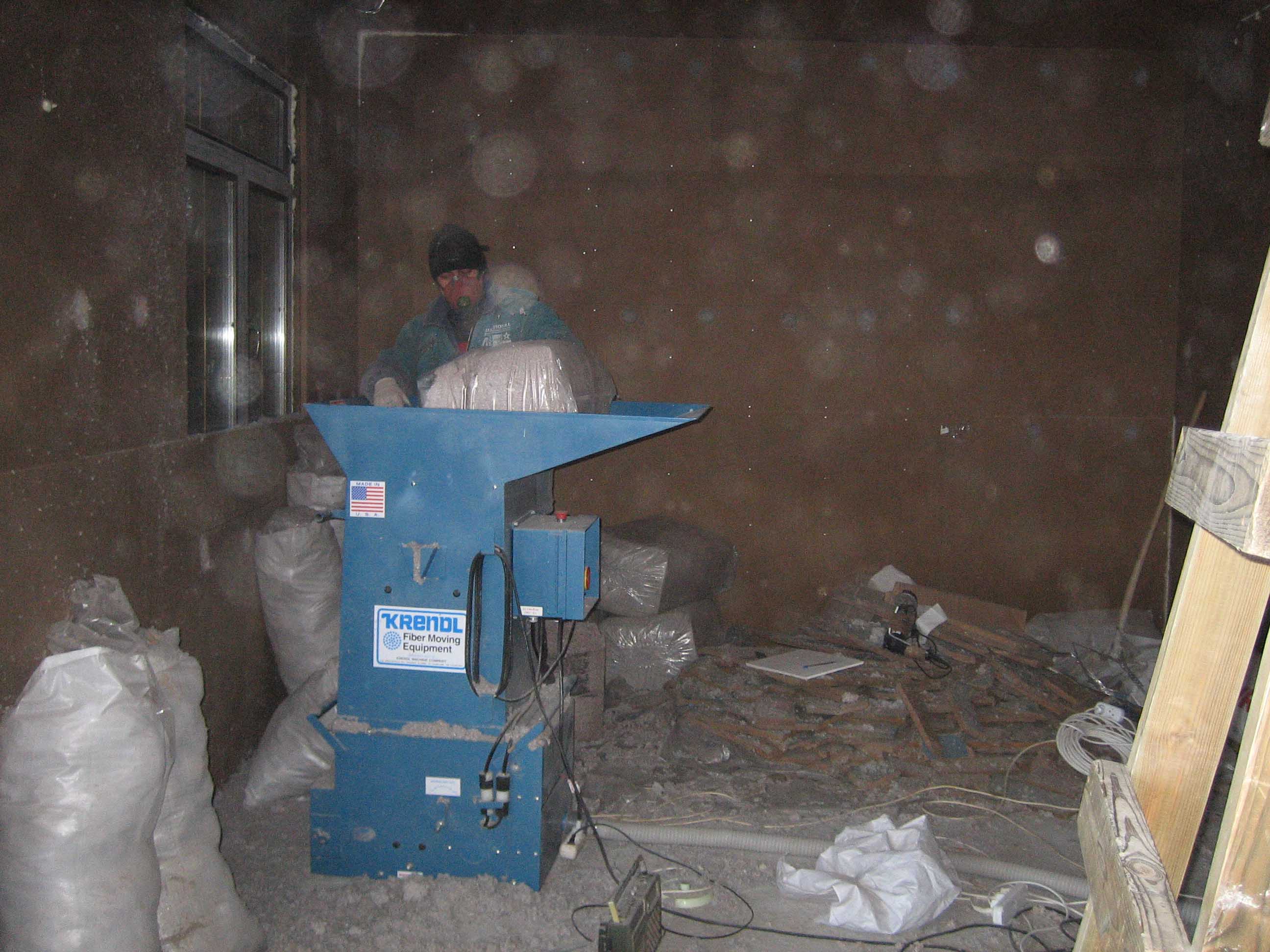

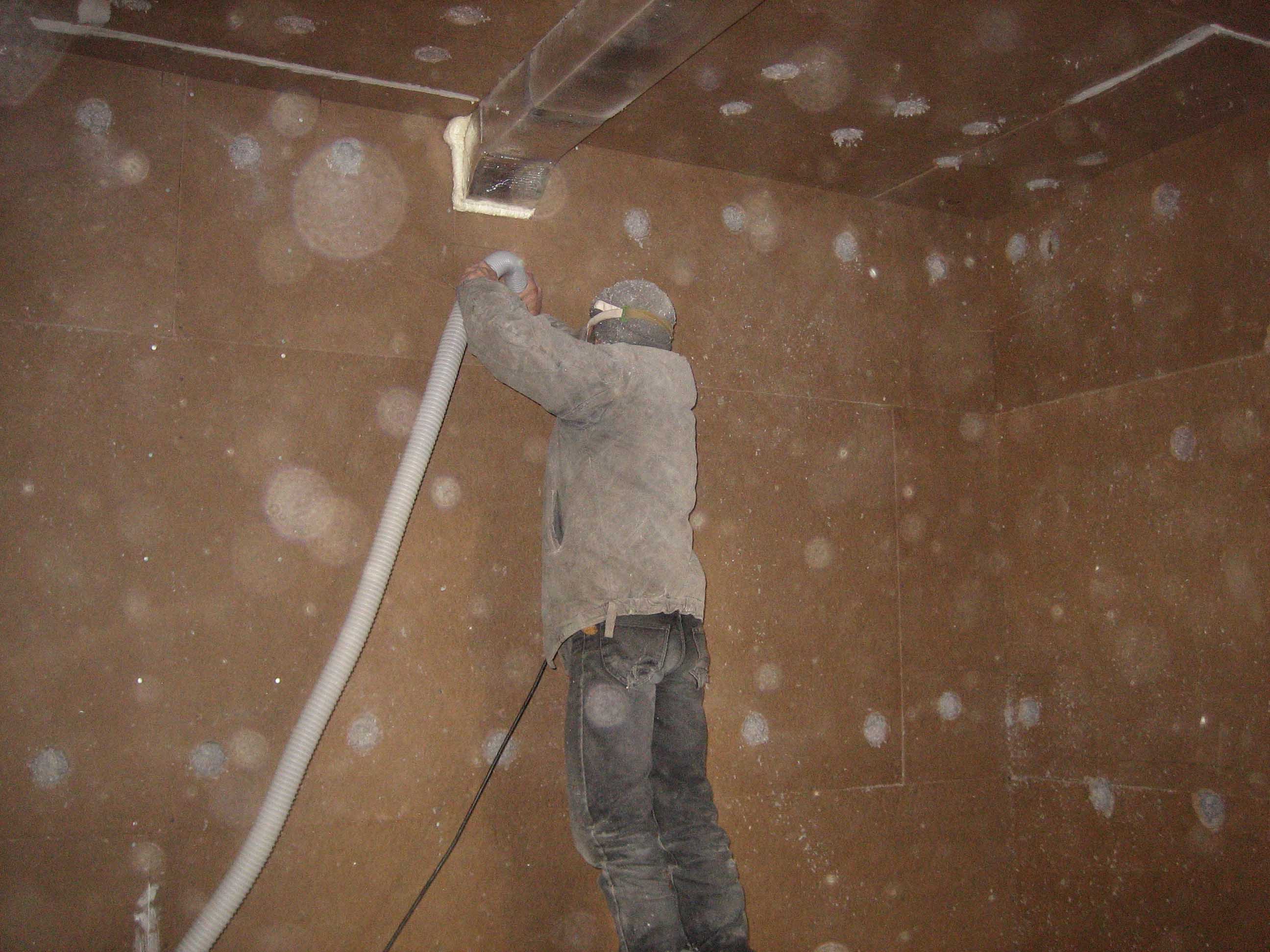

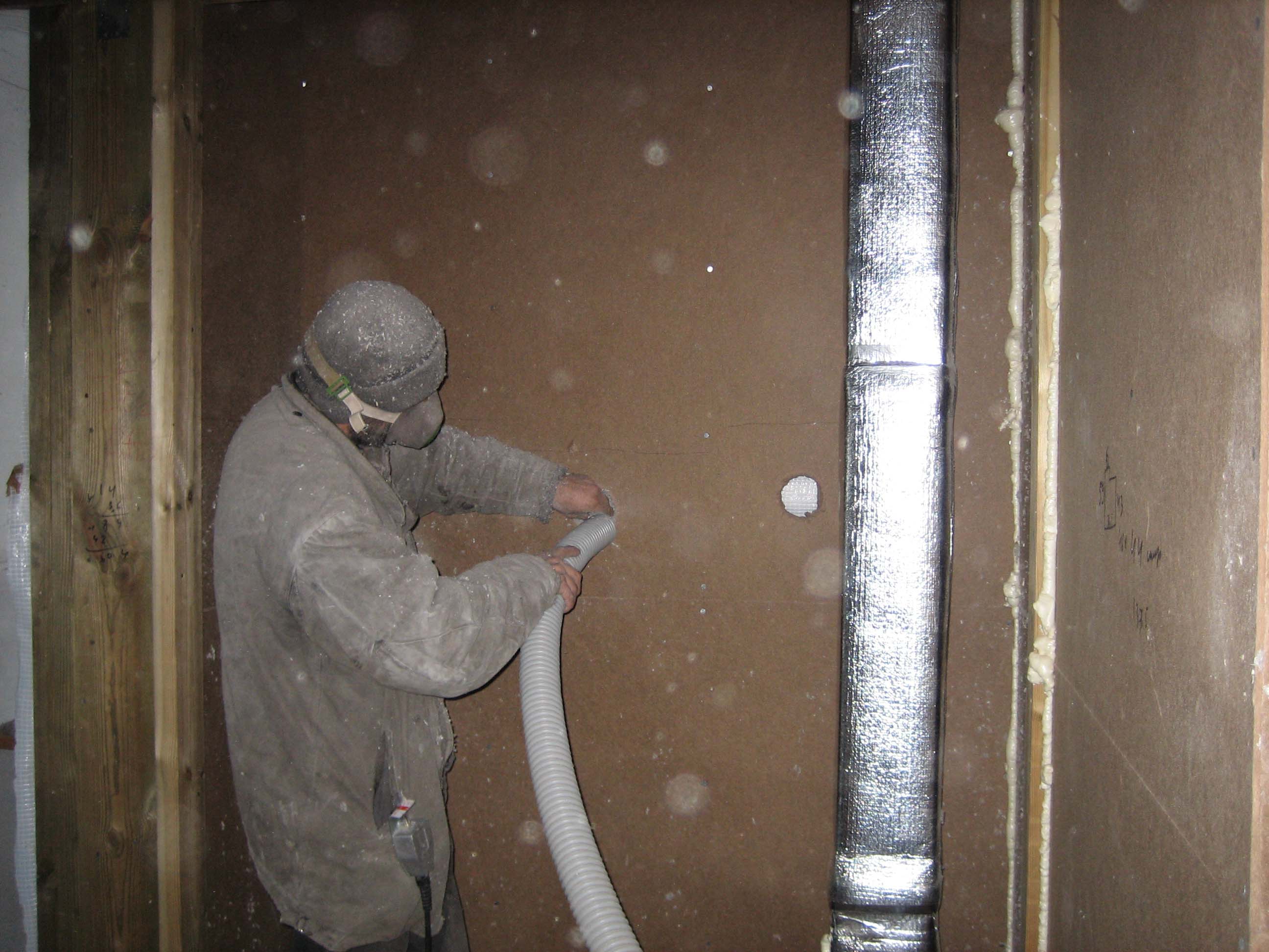

Хммм. это та пресловутая машина по задуву... и мужик в респираторе... думал про целлюлозу, но видать пролетаю, в ручную ее не тот фонтан.
Утеплитель в мешках спрессован, а из установки вылетает пушистеньким. Расход у меня в среднем 45 кг. на метр кубический.
Какова цена? Сколько ушло в стены?

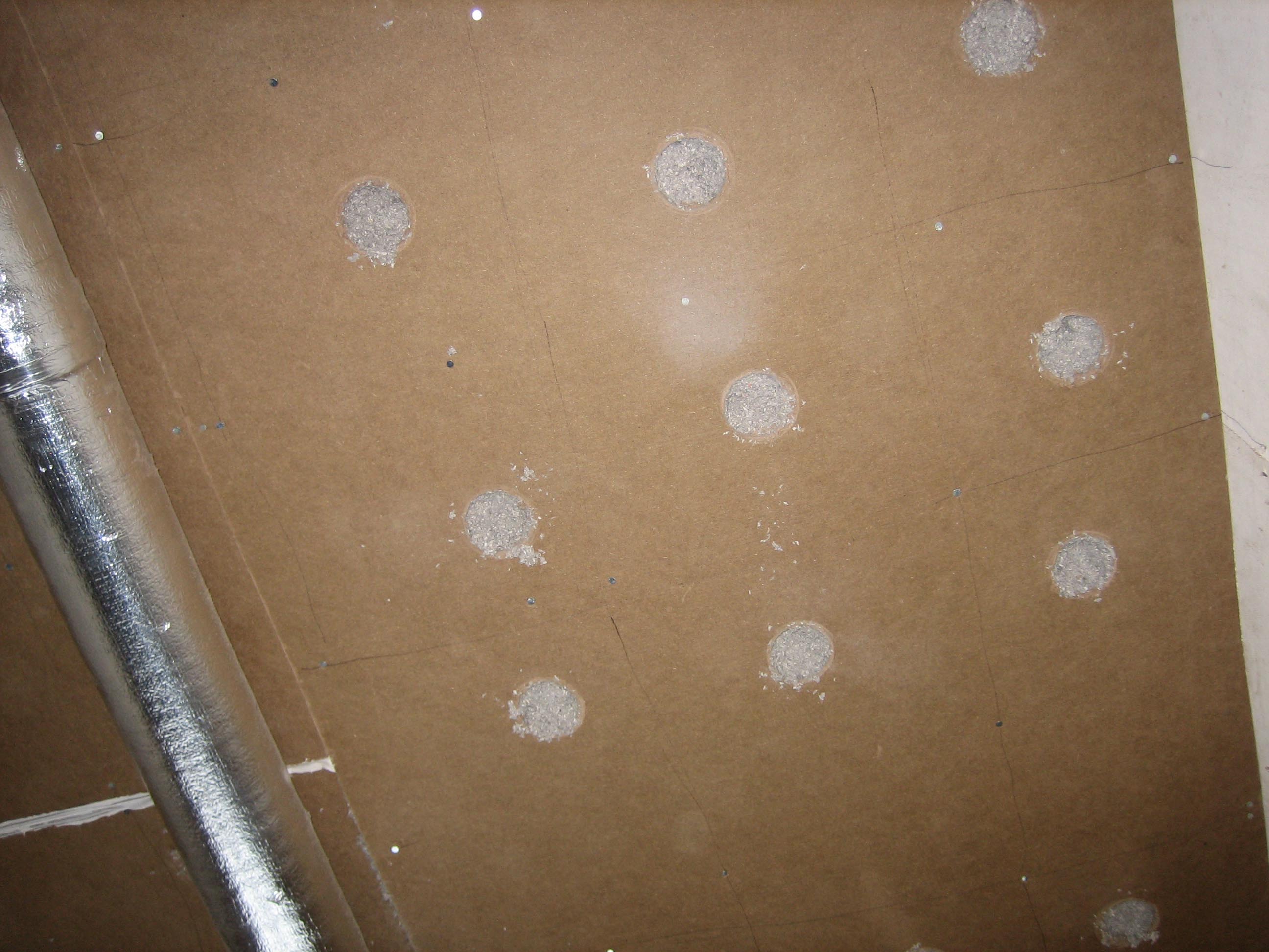

4,4 грн за кг. утеплителя, купила 5 тонн, но должен остаться, доставка на двоих по 1100 грн. из Днепра, стоимость задувки с большой скидкой, расценку уточните у faraon, оборудование и ребята его. Утеплена целлюлозой крыша, все стены, в том числе внутренние перегородки, межэтажное перекрытие, гараж.

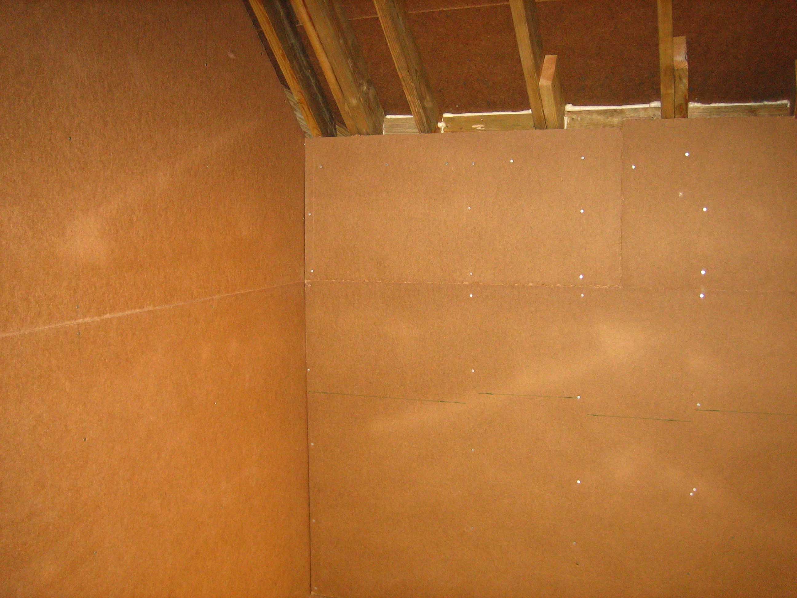

На втором этаже начала делать "плавающий пол" . На ОСБ 18 мм. стелим мягкую подложку 5 мм, на неё первый слой магнезитки 10 мм, грунтуем, наносим клей ПВА и в шахматном порядке наклеиваем второй слой магнезитки

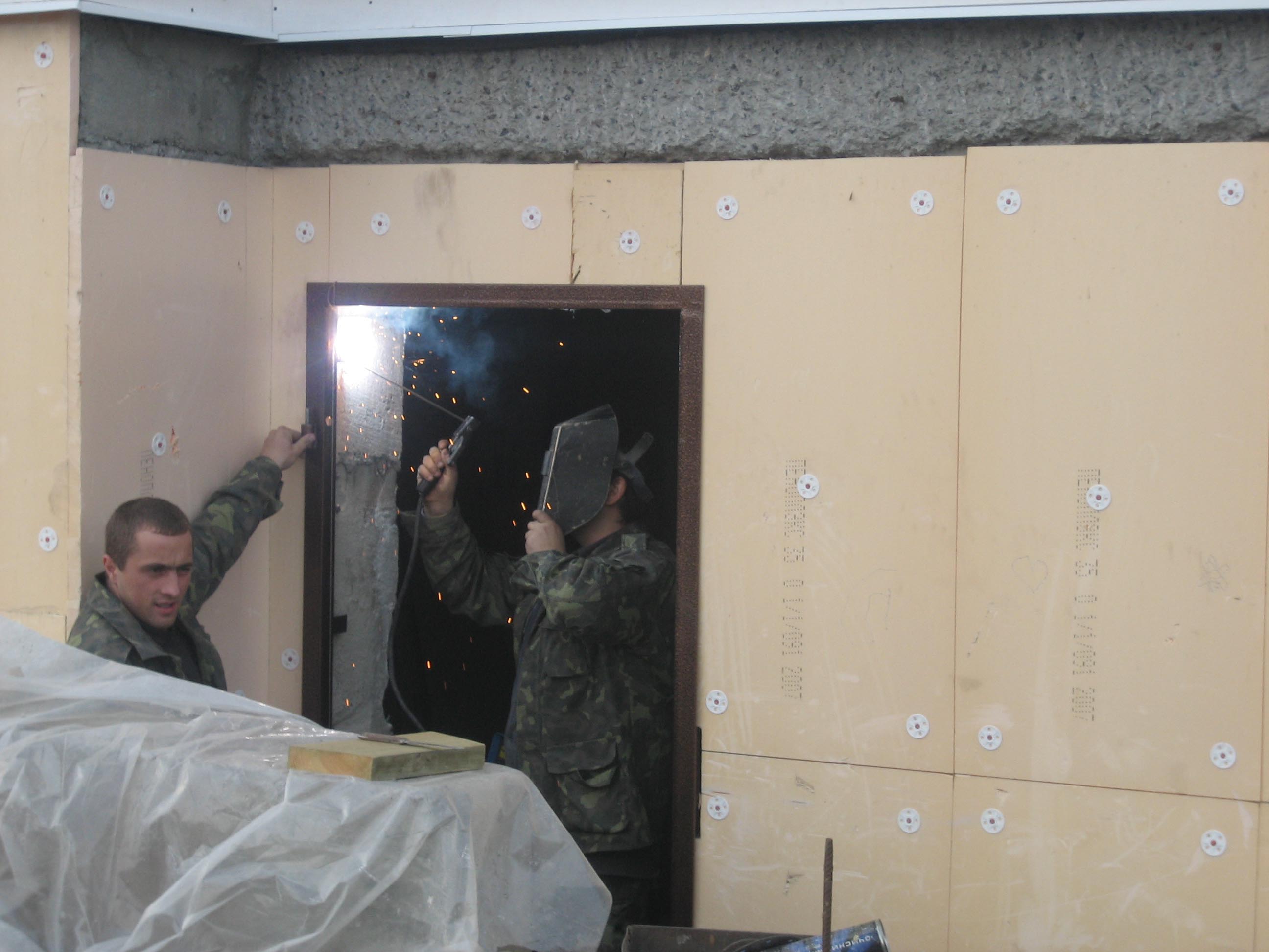

На втором этаже все еще почти нет окон. У Амазонки на моем заказе пошёл сбой. Сендвич входной двери тоже сняла, а проем зашила магнезиткой. Панельку от двери буду отправлять в Черновцы на доделывание: вставлять еще четыре стекла.
Сегодня привезла воздушный керамический нагреватель, поставила в прачечной, дверной проем закрыла двумя слоями пленки. Пили чай при температуре 24 градуса (купила на стройку четыре градусника). На втором этаже дверей нет, но когда я довольно громко из холла позвала бригадира, ни один человек в комнате на этом же этаже меня не услышал. То есть звукоизоляция стен 12,4 см из Изоплата с целлюлозным утеплителем неплохая.
