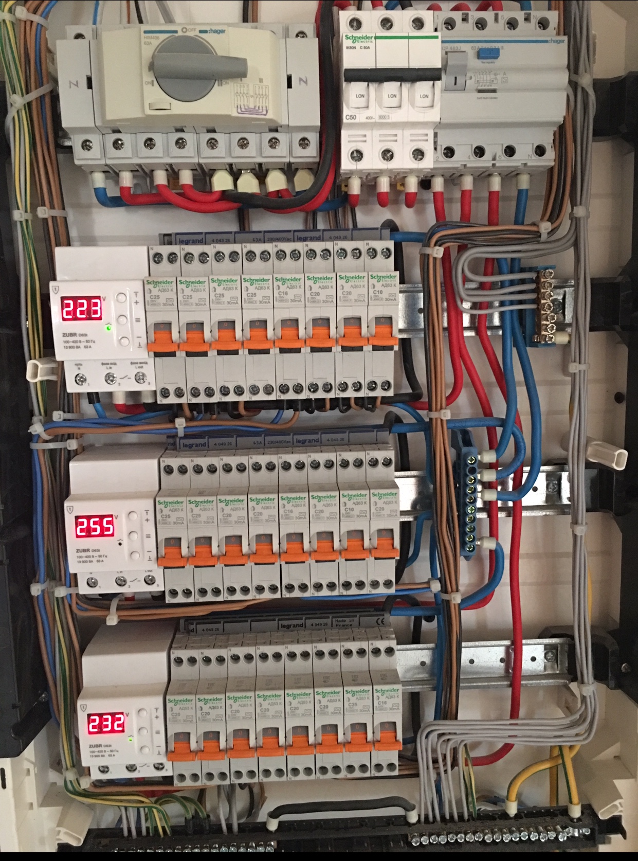

Для начало о щитке- там у менч всё обычно: 3 фазы и ноль от счетчика заходят в щиток на перекидной рубильник (генератор будет, пока не подключен), потом общий автомат и общее противопожарное узо. Далее у каждой фазы своё реле (зубр) и за ним дифавтоматы конкретных линий. Земля своя - штырь 7.5 м и от него кабель в щиток на клеммник. Пока подключено немного - освещение улицы (2 диодных прожектора ватт по 25), насос (0.8 кВт), холодильник маленький да диодные лампочки по комнатам.
Вот уже год как всё нормально работает, периодически в розетки включаю электроинструмент - всё ок.
Сегодня прихожу - на перфой фазе 350В (зубр линию отключил), на второй 237 - работает, на третей 117 (тоже отключена релюхой).
Начал я клацать дифавтоматами. Обнаружил, что при отключении ДА уличного света всё выравнивается. Раз 10 проверил - и вдруг всё опять заработало. 20 мин пытался спровоцировать перекос фаз, то поочередно, то одновременно включал все имеющиеся дифавтоматы, включая уличного освещения - всё гуд, зубры показывают ~230В по всем фазам. Я радостно пошел поливать.
Через пол часа иду мимо - слышу щёлкание реле. Захожу - опять ф1 350В, ф2 265В, ф3 110В (примерно). Сразу все ДА выключаю. Ф1 и ф3 выравниваются, ф2 265 и отключена. И далее, что б я не включал - любой ДА, на линии которого хоть что то маломальское включено, очень сильно разбаллансирует фазы. Не только освещения - любой. Постоял минут 10, пытаясь найти какой из дифавтоматов влияет на ситуацию - не понял. Все влияют! И тут раз - и опять всё в порядке! Всё работает, напряжение одинаковое. Минут 15 опять пытался спровоцировать перекос - хрен там. Всё ровно. Так и уехал домой искать ответы...
Что происходит? Явно не обрыв нуля, неисправность была бы постоянной. Подгорел контакт где то? Ну и не в доме точно - соаботал бы автомат.
Может, где то 2 фазы замкнулись? В доме НЕТ трехфазных линий, кроме входной. И она новая, непрерывная от счетчика на столбе до щитка в доме.

proDrive, вы актуальные значения напряжения с Зубр'ов берете или нормальным прибором измеряете?
Что происходит на нейтральном проводе (напряжение, ток)?
У меня из приборов только отвёртка-пробник.
Я вижу, как скачет напряжение на Зубрах, вижу, как они отрабатывают, отключая и включая линии. Пробником касался нулевых шин всех линий - лампочка не загоралась.
Вот и всё, что я надиагностировал. Завтра понаблюдаю, повторится ли ситуация, если да - вызову кого то. Только кого? Проблема в наружной сети или у меня в доме? Но что больше похоже?

При обрыве нуля я должен увидеть на нулевой клемме в щитке напряжение?
отработал бы дифавтомат...
На что по вашему мнению он бы отработал..?
Кстати диф'ы у вас электронные.
На столбе или счетчике незажат(подгорел) ноль, ну и перекос на фото очевиден. Если у соседей ТОЧНО все в порядке.
Если мерять нечем это плохо.
Оригинальная сборка. Я вот думаю если в 4 полюсном узо перед РН будет нулевой контакт паршивый ( ну пыли с песком тудысь натрусили) оно и выключаться не будет и фазы в общем косить тоже может. Впрочем как и перекидной рубильник. В общем специфическая такая схемка. Как каперсы с мороженным.
Там дифы не только электронные, там и их номиналы тоже того... электронные. Я что то сомневаюсь что провода 4 мм2 отводящие стоят.
Куплю завтра мультиметр.
Что померять?
Напряжение на фазах и на нейтрали.
Ток в нейтрали.
Все это измерять в нескольких точках. Если на вводе (до аппаратов вашего электрощита) жопа - вызывайте аварийку. Если все нормально, то вашего электрика.
При обрыве нуля вы бы не сидели на форуме, а колдовали возле этих Зубров.

Два вопроса:
1. ВЛ-0,4 изолированная или голая?
2. Заземлили вас по системе ТТ?
Заземление да, ТТ.
Внешняя линия изолированная.
Добавлено через 2 минуты
Я ж там не живу. Это коробка с крышей и окнами, с проведенным в марте электричеством, поэтому что толку колдовать возле зубров? Ну перекосит - отключат они какие то линии. Вернется в норму - включат.
Заземление да, ТТ.
Потенциал между N и PE желательно измерять.
При ВЛИ случаев обрыва нуля в моей практике ровно ноль. Прошу прощения за каламбур.
Обрывает сразу все.
Тем не менее, бывает что нарукожопят с ответвляющими зажимами на опоре, в том числе на абонентской.
Протяните все соединения в электрощитке - это обязательтная процедура.

Имеем горелый ноль. Ноль горелый либо в щите, либо за его пределами, но гарантированно ДО Зубров. Потому что горелый после Зубров ноль они в упор не заметят.
Добавлено через 49 секунд
PS: блин, так а кому ж доверять охрану моих электроприборов, как не Зубрам?((( Ставить стабилизаторы?
Проблема горелого после стабов нуля — та же что и для РН. Это проверено лично.
И не должны. Это фича, а не баг.
Ноль не "горелый" и не "оборван", а "подгорает", пушо курилка еще жив.
Речь исключительно может идти о нейтрали N, а не об однофазных ответвлениях N1, N2, N3 после УДТ и этих ваших Зубр'ов.
Там их можно "обрывать и отгорать" пока не надоест.

Утром стоял втыкал в щиток минут 20, переклацал все ДА - все в пределах разумного. Может как то недавний шквальный дождь повлиял??? Или электричество отдохнуло, проспалось и заработало)) Еще днем пару раз съезжу, проверю.
Дождь как раз на столбе и мог напакостить после плохой затяжки орехов, и почему то всегда обычно нейтраль подгорает.
