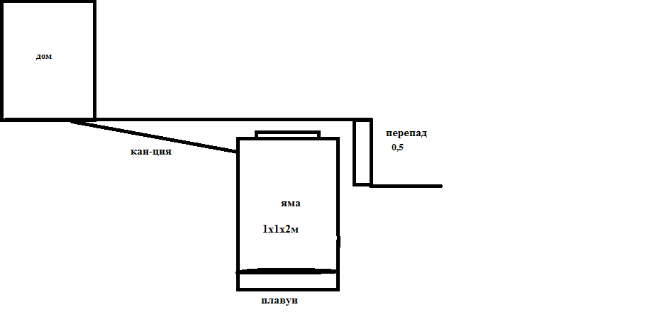

ruvero Опубліковано: 21 червня 2018 Поділитись Опубліковано: 21 червня 2018 дайте совет переехал в отцовский дом, делаю глобальный ремонт, провели канализацию уперлись в яму, вызвал вчера ассенизаторов качнули, неждан яма 3 куба 1х1х3м с кирпича, высосало 1 метр дальше мул, ассенизатор не потянул насосом, говорит я пасс...в потерях что делать Яма построена через ж. еще в 80х, когда в доме стоял 1 рукомойник, сейчас газовая колонка, центр. водопровод + по плану установка горшка в доме, и население 5 человек, в плане добавить к яме по осени еще 2 колодца кубов на 6 промежуточный и дренажный + вывести поле аэрации, этот колодец хочу использовать как основной под тяжелые осадки, собственно стоит задача очистить его мах. Что там на дне я хз, и есть ли там то дно, пока из вариантов одевать озк противогаз и нырять с ведром, только как то стремно, да и желания чет нету, живу в райцентре о каких то космоспецтехниках даже речи не идет... в общем может кто подсобит советом, как решить задачу так сказать гуманными методами Посилання на коментар Поділитися на інших сайтах More sharing options...

ruvero Опубліковано: 26 червня 2018 Автор Поділитись Опубліковано: 26 червня 2018 да какая арматура колодец с кирпича, строился 30 лет назад не мной, выше писал, треснул по периметру, нижняя часть пошла в плавун, верхняя как то висит(надолго ли) между ними трещина 2-3 см, ее надо убирать, участок на перепаде, дом стоит на площадке полметра выше чем вторая часть участка. яма на возвышенности на квадрате 3х3 м в 1,5 м от дома, если щас оставлю по принципу хай так, либо подмоет подпирающую стену либо фундамент, в общем пока наилучший вариант который пришел в голову, раскапывать яму по периметру чтоб села верхняя часть и заливать снаружи бетоном новые стены с арматурой и поперечными балками Посилання на коментар Поділитися на інших сайтах More sharing options...
naupv Опубліковано: 26 червня 2018 Поділитись Опубліковано: 26 червня 2018 да какая арматура колодец с кирпича, строился 30 лет назад не мной, выше писал, треснул по периметру, нижняя часть пошла в плавун, верхняя как то висит(надолго ли) между ними трещина 2-3 см, ее надо убирать, участок на перепаде, дом стоит на площадке полметра выше чем вторая часть участка. яма на возвышенности на квадрате 3х3 м в 1,5 м от дома, если щас оставлю по принципу хай так, либо подмоет подпирающую стену либо фундамент, в общем пока наилучший вариант который пришел в голову, раскапывать яму по периметру чтоб села верхняя часть и заливать снаружи бетоном новые стены с арматурой и поперечными балками Раскапывать по периметру, это еще тот гемор, задохнетесь, если брезгливый, рвотный рефлекс сработает, яма может вообще рухнуть. Промежуточный приемный колодец получится выкопать? Яма может быть как дренажная,после усовершенствования. 2 Посилання на коментар Поділитися на інших сайтах More sharing options...
ruvero Опубліковано: 11 липня 2018 Автор Поділитись Опубліковано: 11 липня 2018 Раскапывать по периметру, это еще тот гемор, задохнетесь, если брезгливый, рвотный рефлекс сработает, яма может вообще рухнуть. Промежуточный приемный колодец получится выкопать? Яма может быть как дренажная,после усовершенствования. да пофиг у меня 3 противогаза со времен чернобыля, на чердаке лежат, на случай 3 мировой, озк тоже в хозяйстве найдется,хотя яма использовалась только как отвод воды с кранов\ванной, но не суть, приемный не выйдет яма в 1,5 м от фундамента дома (схему приложил) здесь совет нужен, хочу эту восстановить укреплением за ней снести подпорку перепада грунта, и заложить еще две общим квадратом 2х1 м и глубиной до плавуна, соединив это все в единый 3 камерный колодец, насколько это будет правильно? трата воды на текущий момент 4 с половиной человека ванная 2 санузла, горшок Посилання на коментар Поділитися на інших сайтах More sharing options...

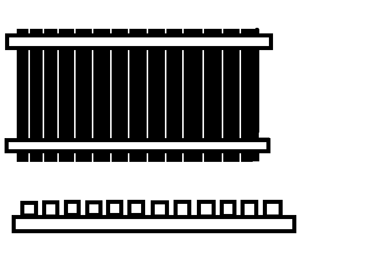

ruvero Опубліковано: 16 липня 2019 Автор Поділитись Опубліковано: 16 липня 2019 и все же вопрос к знатокам, ибо всю голову сломал размышляя, как опустить якорь в яму если таки упремся в водяной слой и соотв. заливка бетонной площадки потерпит фиаско (как писал выше кран загнать невозможно) что если взять жб перемычки типа 2ПБ 19-3-П, и вымостить ними площадку связав между собой (по принципу плота), при размерах септика 2,4х1,5м это 15..17 шт, вес каждой перемычки 80кг, сумма с попереченами около 1,5 т, и потом вязаться стропами к поперечинам? через неделю хочу начать копать, и соотв быть готовым к любым поворотам, ибо рассусоливать не получится дом останется без канашки Посилання на коментар Поділитися на інших сайтах More sharing options...
