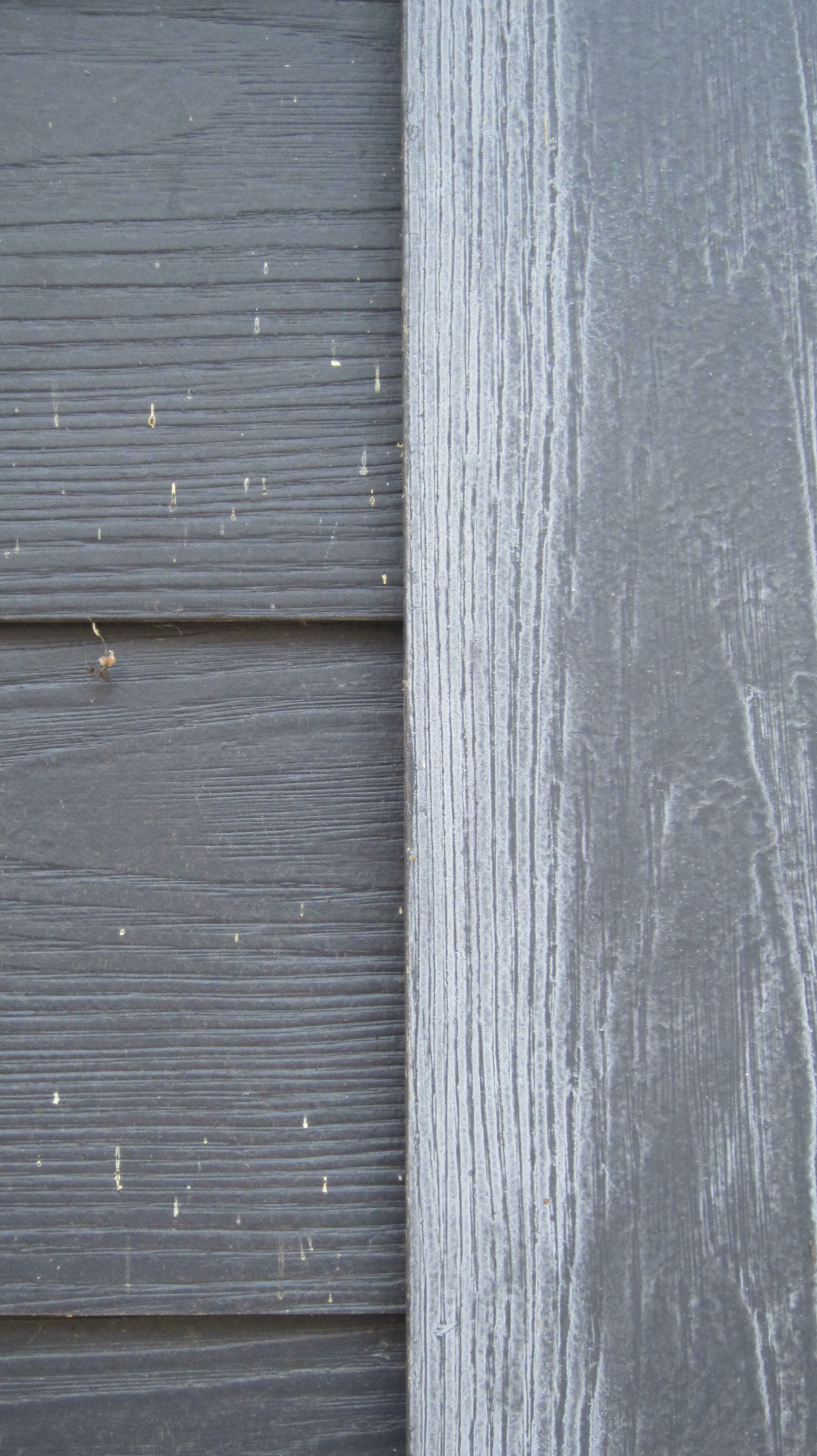

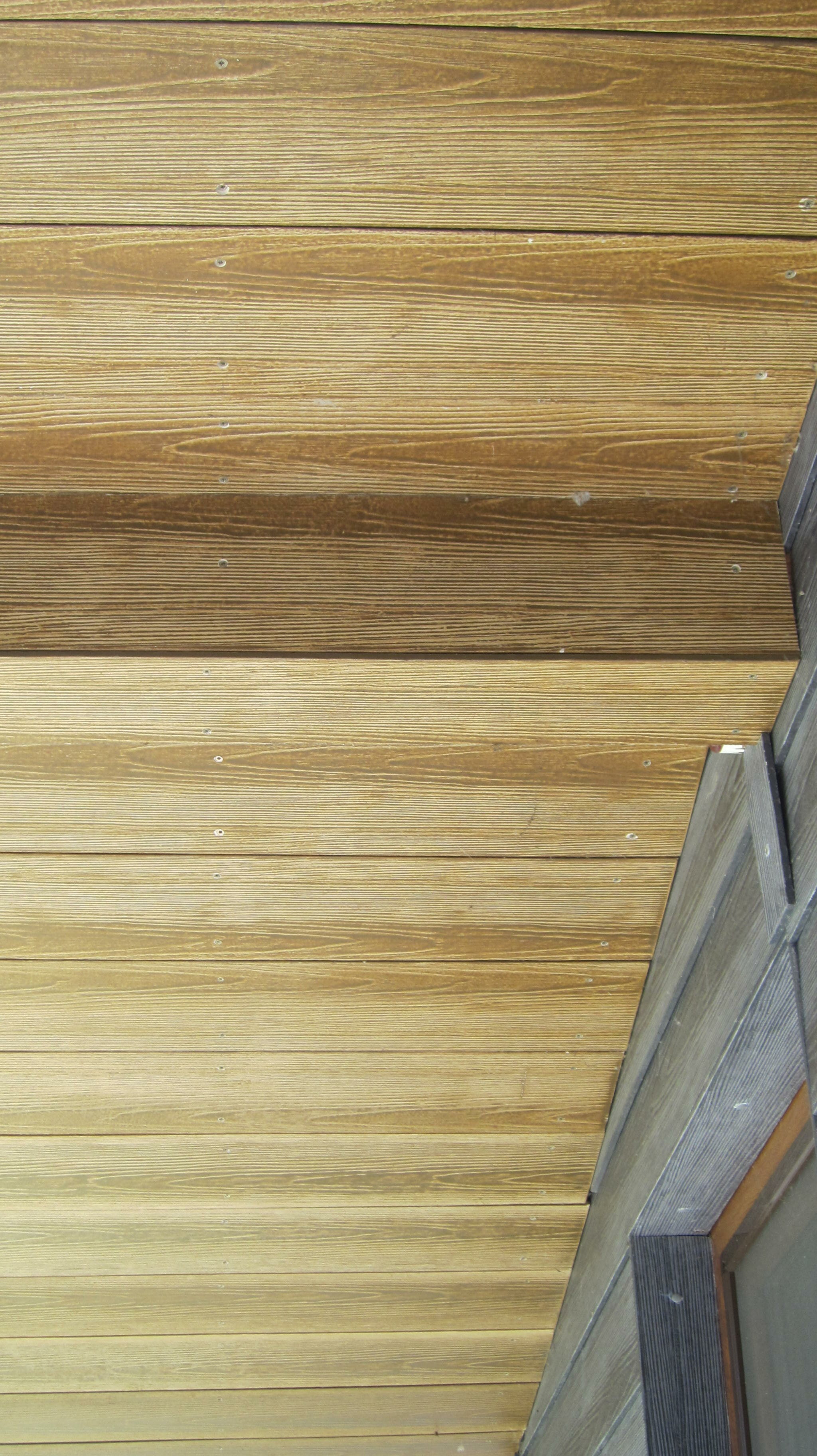

Вопрос по софитам, у них нет перфорированных. Если там будет пластиковый сайдинг будет ужасно в сочетании с фиброцементом на стенах?
Кто вообще сталкивался, может есть комментарии.

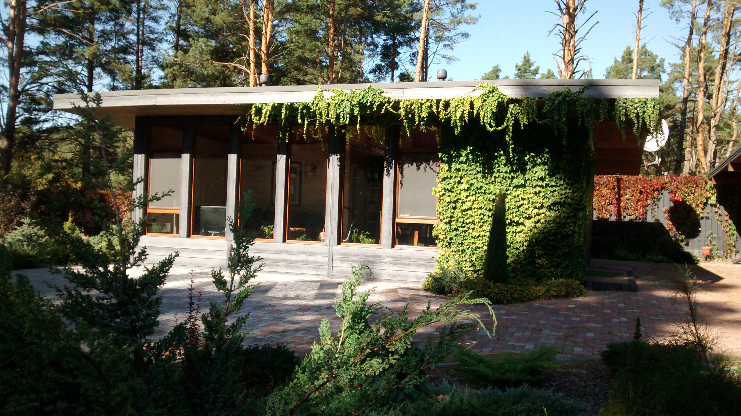

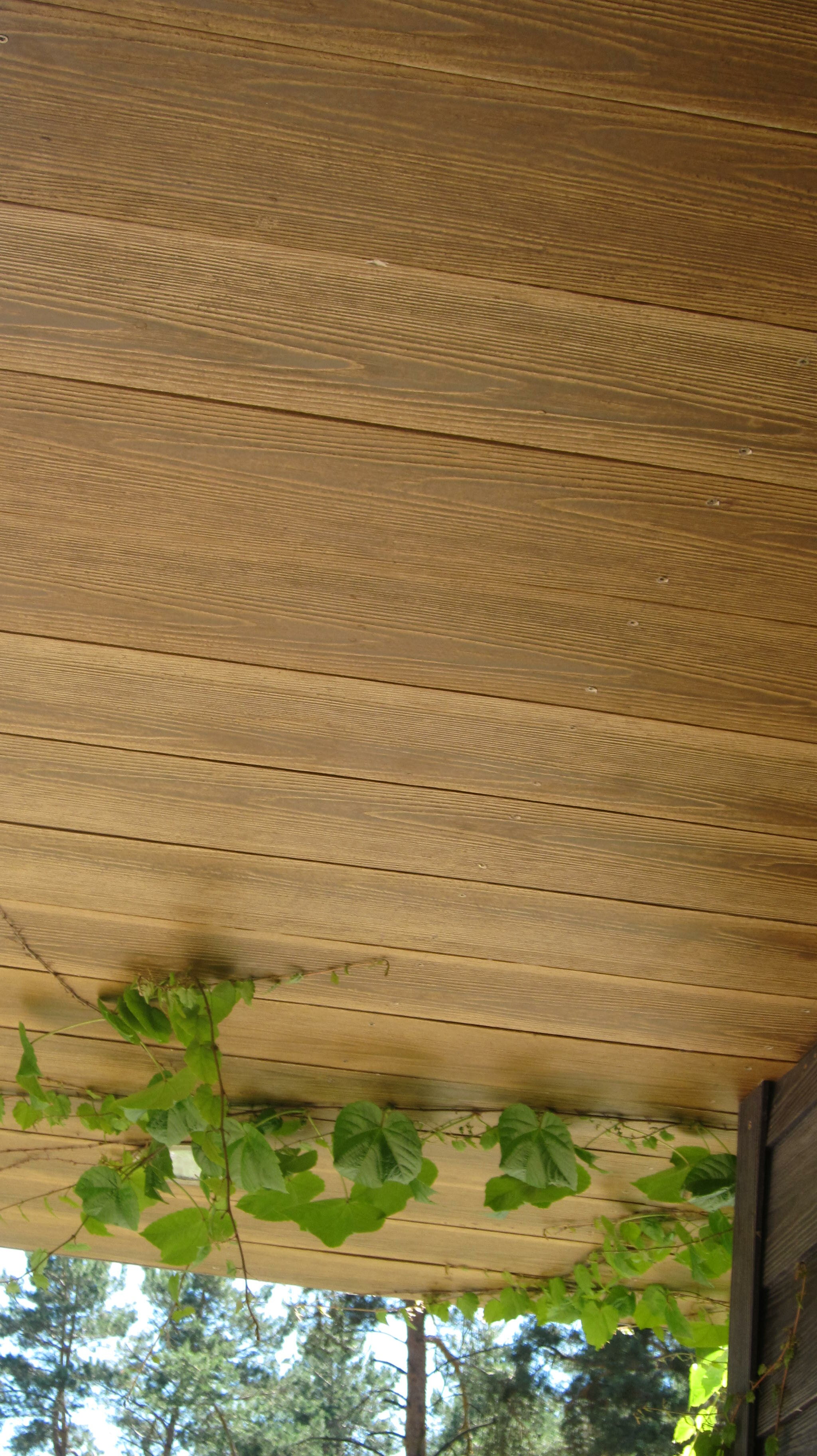

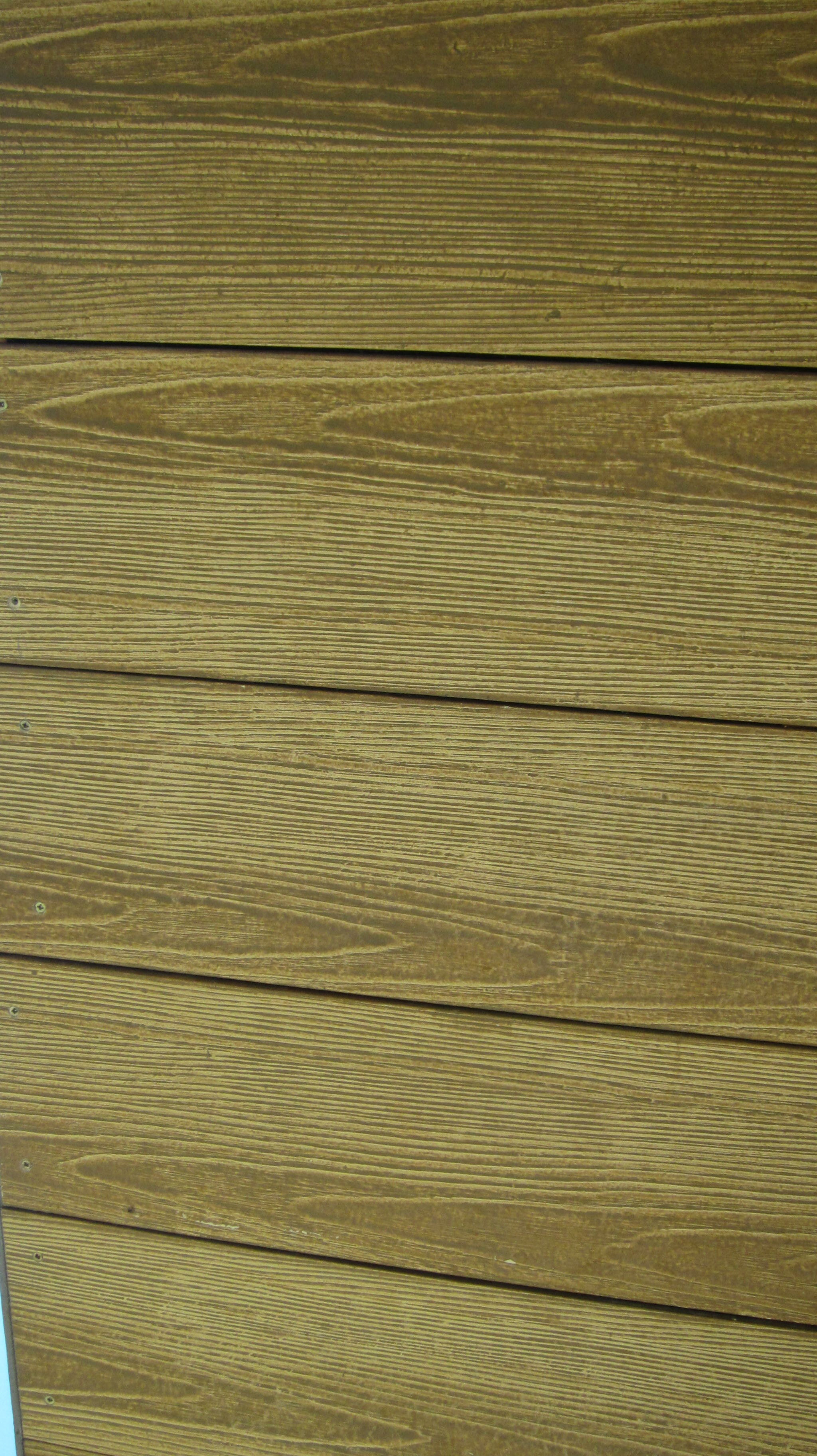

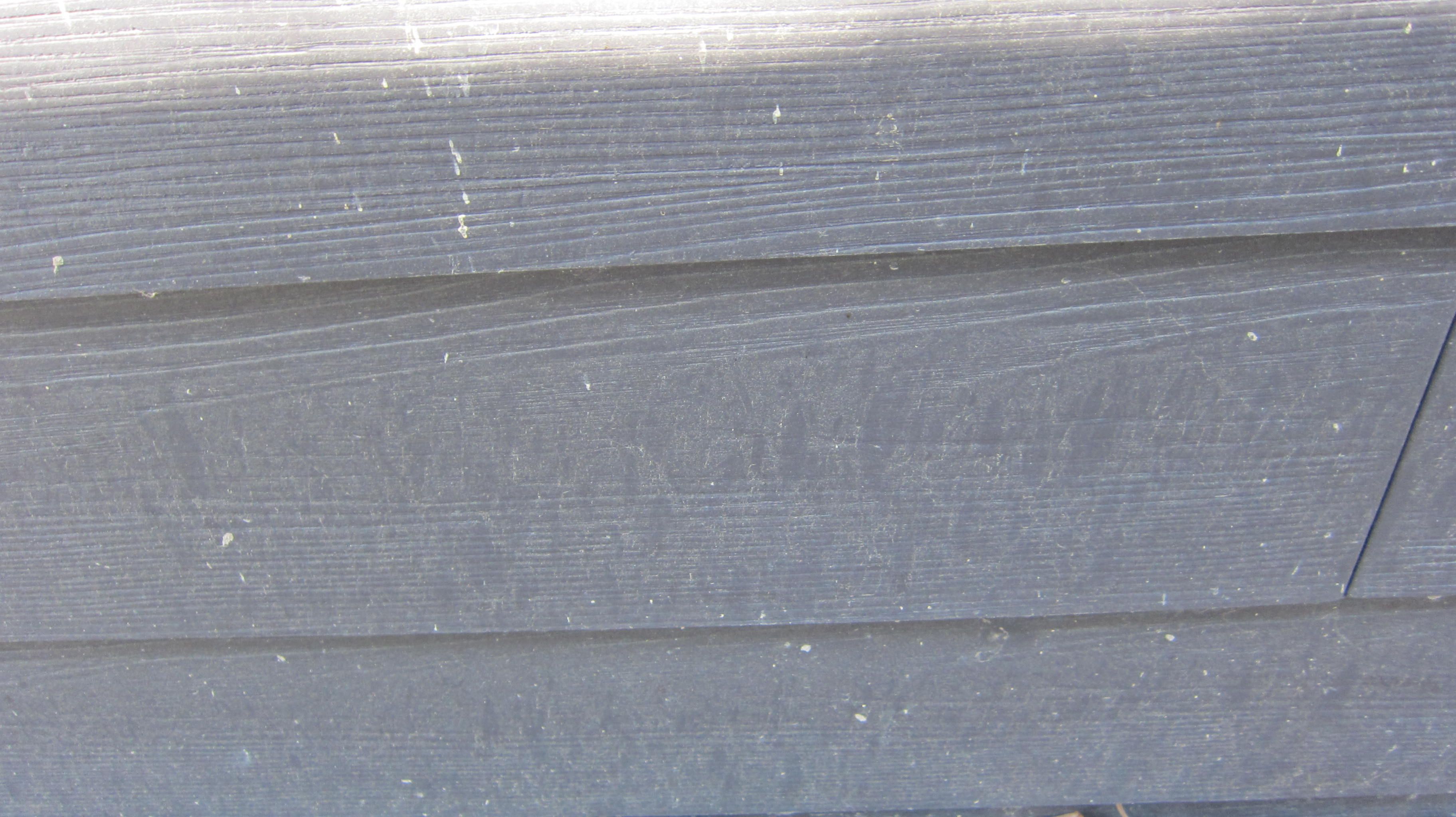

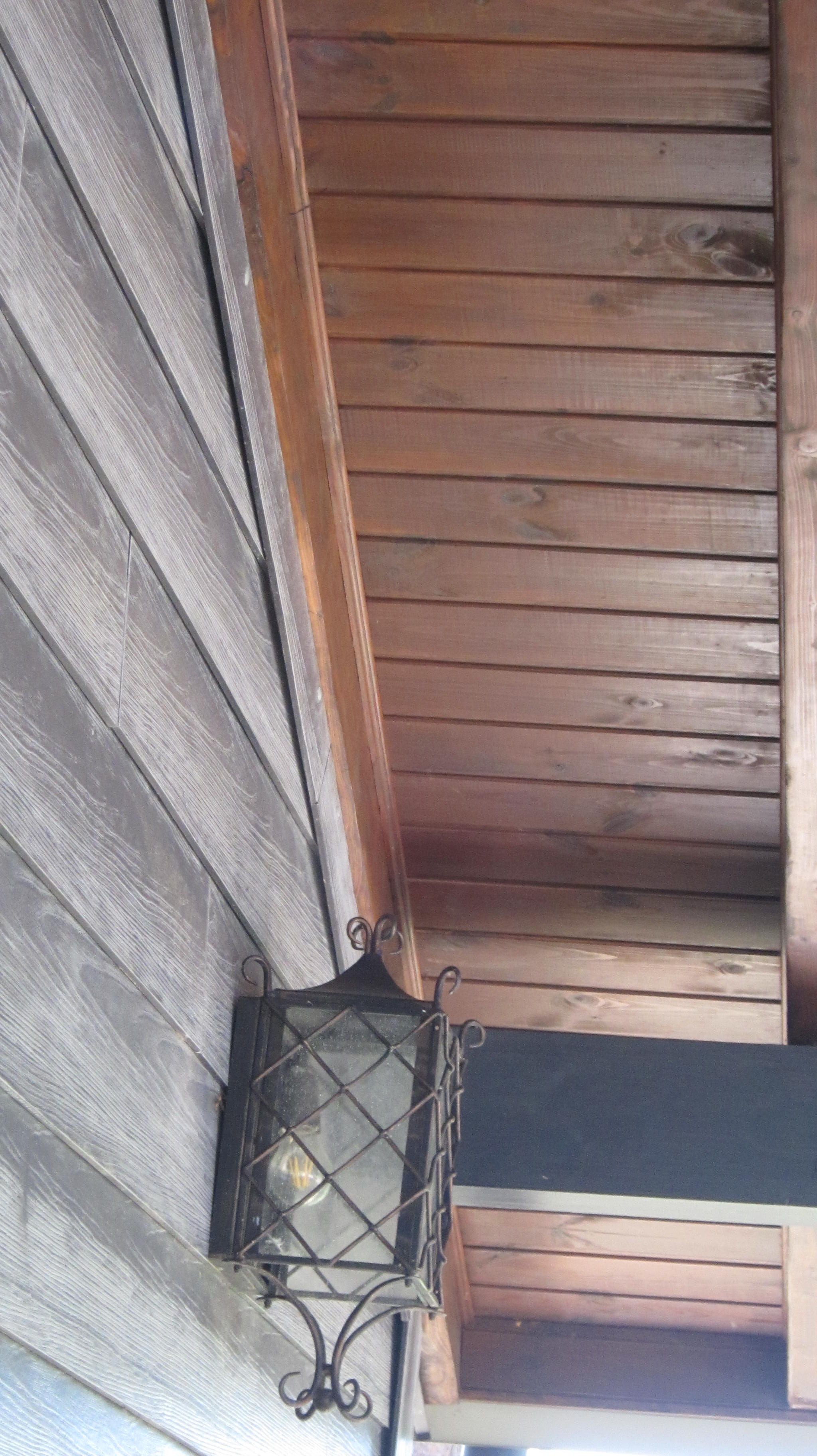

Сталкивалась. У меня фиброцементный сайдинг на гостевом и основном домах, оба каркасники. Эксплуатируется с 2012 года. Постоянно говорю себе о том, какая я хорошая девочка, что выбрала этот материал. Опыт есть и у Тани5, в её темах есть дом с фиброцементом красного цвета.
1. Цвет. По РАЛу 7054. Но этот серый сделан лессирующим. То есть выкраска по индивидуальному заказу в два цвета. Да, дороже выкраски в один цвет, но, опять, какая я хорошая девочка:D - в отличие от однотонного 7054, на лессирующем не видно грязи, пыли, брызг песка после дождя и бесконечной паутины. 7054 однотонной выкраски сделан для фасадов, которые не видны никому, кроме меня. Если бы сделала такой цвет на все фасады, имела бы то, что могу коротко назвать ужас-ужас. Уход за этим сайдингом максимально простое- вода и щётка. Если появился скол- просто подкрасить. На участке много солнца, цвет фиброцмента не изменился. Но это зависит от качества выбранной краски. Из минусов этого сайдинга- боится точечных ударов.
2. Софиты. Мой взгляд очень субъективен. Пластиковые софиты могут быть на каких угодно свесах, кроме моих. Фиброцемент и пластиковый софит- моветон. Софиты могут быть сделаны из того же фиброцемента. Прекрасно смотрится с фиброцементом дерево.
фото1-гостевой дом; фото 2- потолок террасы аналогичен свесам дома, делалось из одной вагонки; фото3,4 - серый в один цвет и лессирующий; фото 5,6- свесы гостевого дома из фиброцемента

allanek, спасибо большое! Я читала Ваши сообщения тут в темках про сайдинг. Выглядит шикарно, как и кот на аватарке )
Да, пластик не то пальто, конечно. Тогда как для вентиляции подкровельного, оставлять зазор между дощечками? непонятно...
Точечных ударов наверное никакой фасад не любит. Но мы не буйные ))
Это прям у продавца спросить насчет покраски 2м слоем да ?

у меня зашито металлом вот таким только без префорации, вентиляция идет через канавки, есть "щель между лобовой планкой в торце"(сложно на словах описать).
images.ua.prom.st/446051908_karniznaya-podshiva-sofit.jpg
У Vox сейчас появились софиты "под дерево" со скрытой перфорацией. очень не плохо выглядят. Их тоже нельзя да? Дело в том, что планки на крыше на лобовой монтировали именно под пластик...
