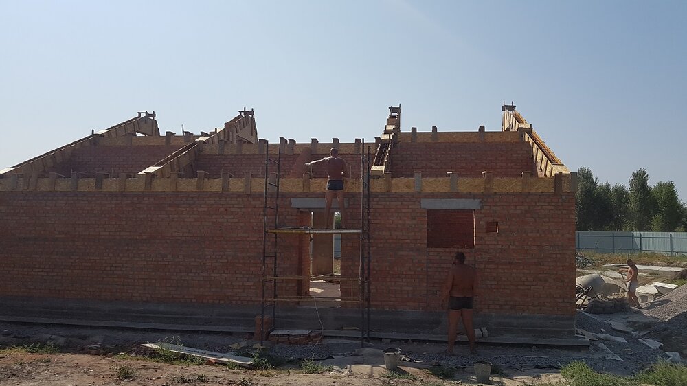

приступили к монтажу опалубки для армопояса. Мне до сих пор не понятно, как строители будут лить вертикальные участки. Надеюсь они понимают, что делают...
Бетон - это не вода, нормально он будет укладываться. А как лестничные марши льют? :) Все буде хорошо, не переживайте.
делайте вид что понимаете и строго контролируйте, им деваться не куда будет:D

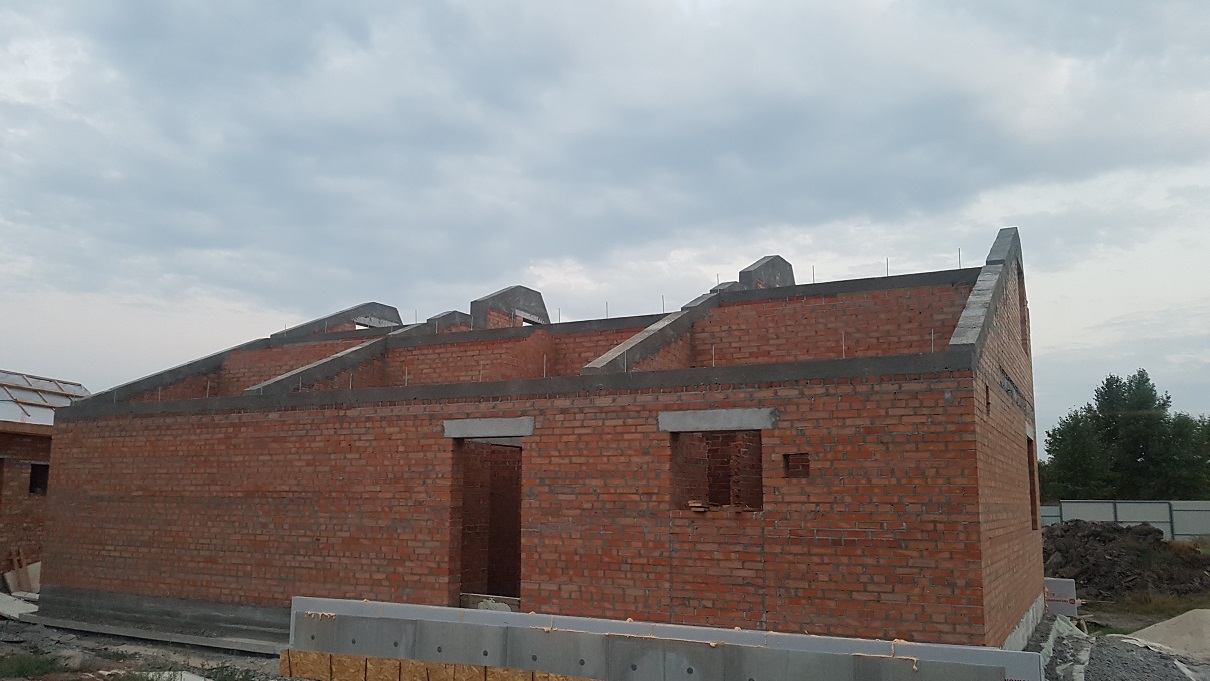

Свершилось. Армопояс залит. Какое счастье, когда появляется бригада, которая понимает, что делает. Большое спасибо ребятам. Пару раз приезжала во время работы. работа конечно не легкая. Строители жонглировали полными ведрами раствора, подавая их на леса под палящим солнцем. Даже вибрирование применяли. В общем я довольна

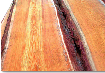

...лиственница сама по себе тяжёлая,как дуб или бук,характерно выраженная текстура красноватого цвета,эта та ,что чаще в продаже наших регионов,а так её видов свыше десятка.Раньше их использовали для оконных и дверных лудок,хорошо держит шуруп.
Хорошая информация, говорят, что в Украине иногда под лиственницей продают смереку. Ну это то, что касается идентификации. А есть ли информация об эксплуатационных свойствах? стоит ли применять натуральную древисину на открытой террасе? она рассыхается? искривляется?
Свершилось. Армопояс залит. ...
Сколько времени прошло после снятия опалубки? Поливаете? Как часто?
..лиственница тяжелее и темнее,плотная древесина по сравнению с рыхлостью смереки,но это если у вас есть два экземпляра,что бы сравнить. Лиственница ещё раньше применялась для шпал.
неделя. По-моему поливали 1 раз

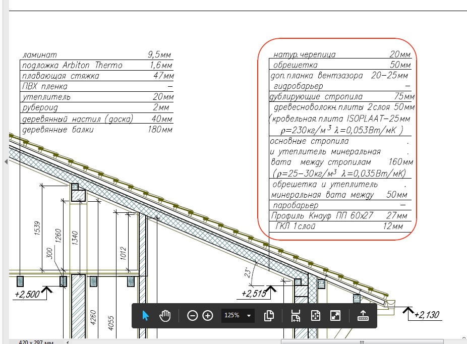

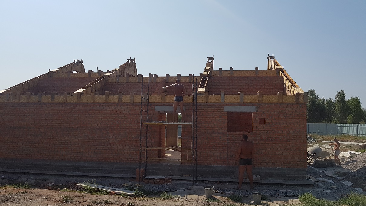

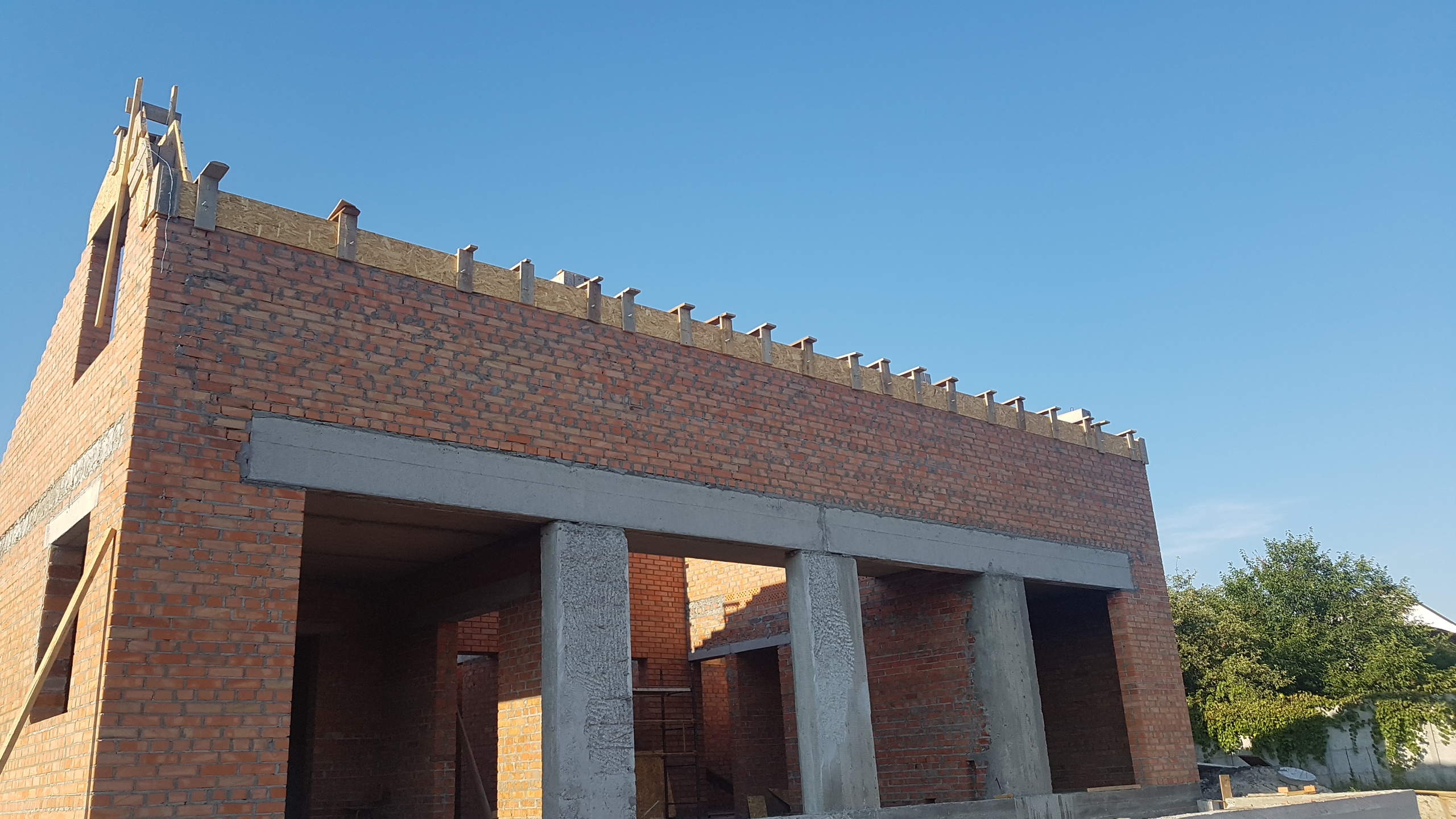

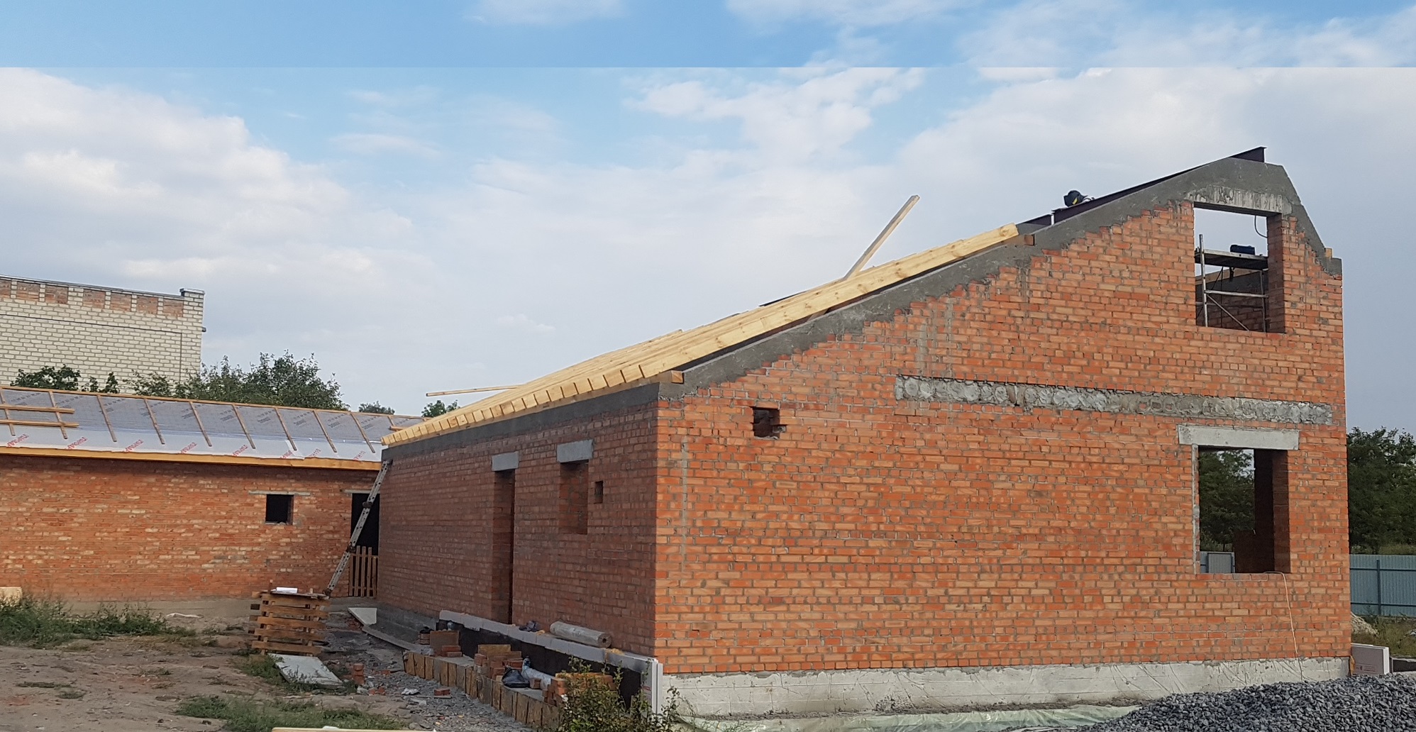

приступили к крыше. Аллилуя.
По проекту энергоэфективного дома крыша состоит из достаточно сложного и не обычного пирога.
Двойная система стропил меня тоже напрягла, пока архитектор не обьяснила, что внутренние стропила должны быть отрезаны от холода, утеплены листами ОСБ. Чтож будем исполнять:"": Правда натуральную черепицу заменим на метало

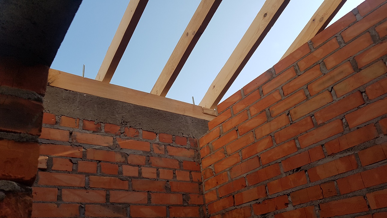

первые шаги и опять косяки. Забыли гидроизоляцию под мауерлат. Та блин жеж. :o
Што ж такое со специалистами.
Это учитывая то, что я каждый день бываю на объекте, и своим "не строительным женским умом" пытаюсь разобраться. Что ж тогда происходит на тех объектах, на которых заказчики пару раз приезжают за весть период строительства?
Как-то понятие энергоэффективности не сильно сочетается с утеплителем 200мм.
А меня напрягло использование ОСБ как утеплителя. Вообще бессмыслица какая-то. Еще и в два слоя.
ЗЫ: досмотрелся в картинку - эт же не ОСБ совсем - ISOPLAAT
а в чем разница?
...и что они теперь говорят?
Ну они теперь вряд-ли конструкцию разбирать будут что бы гидроизоляцию подложить((
